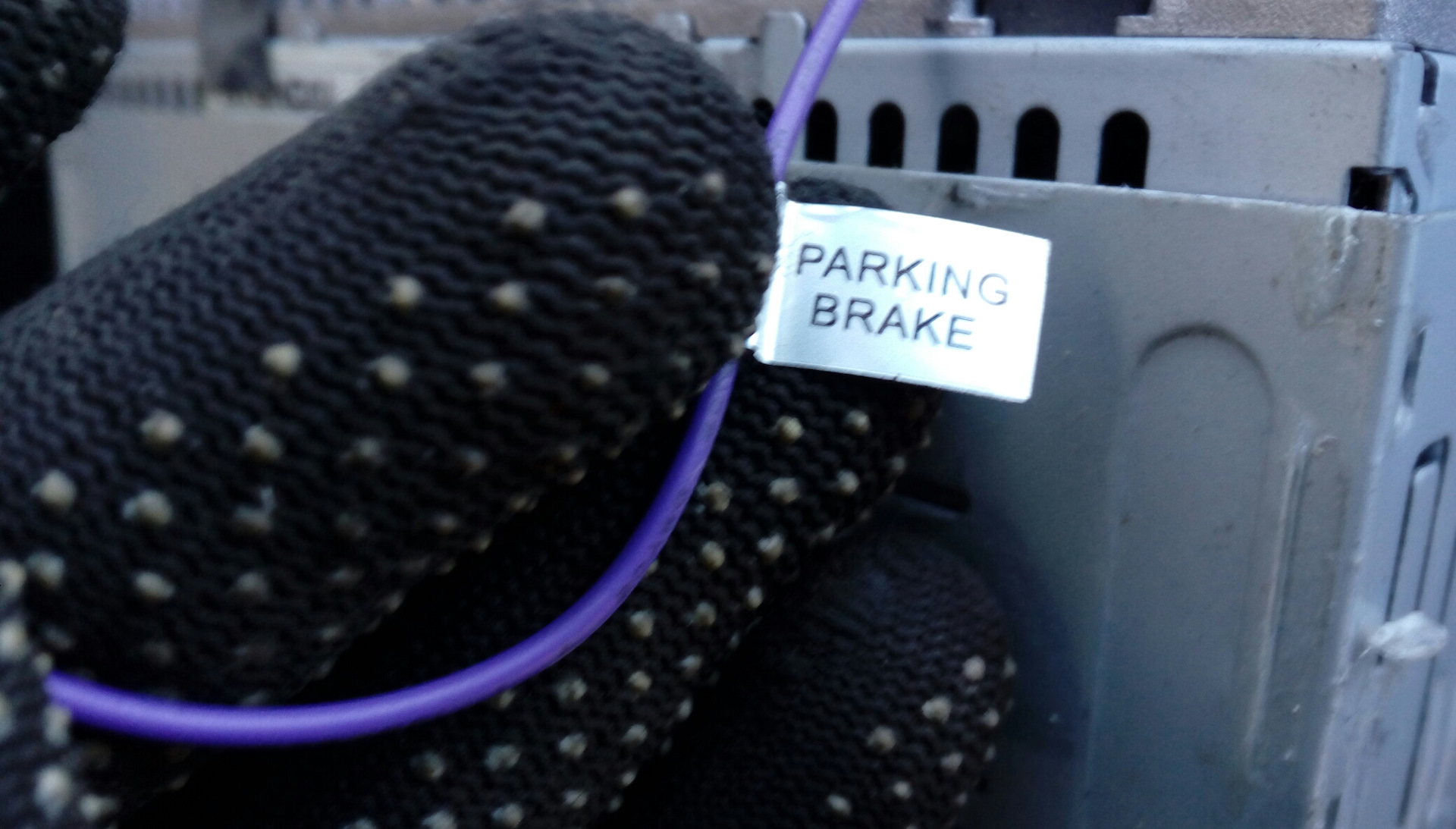

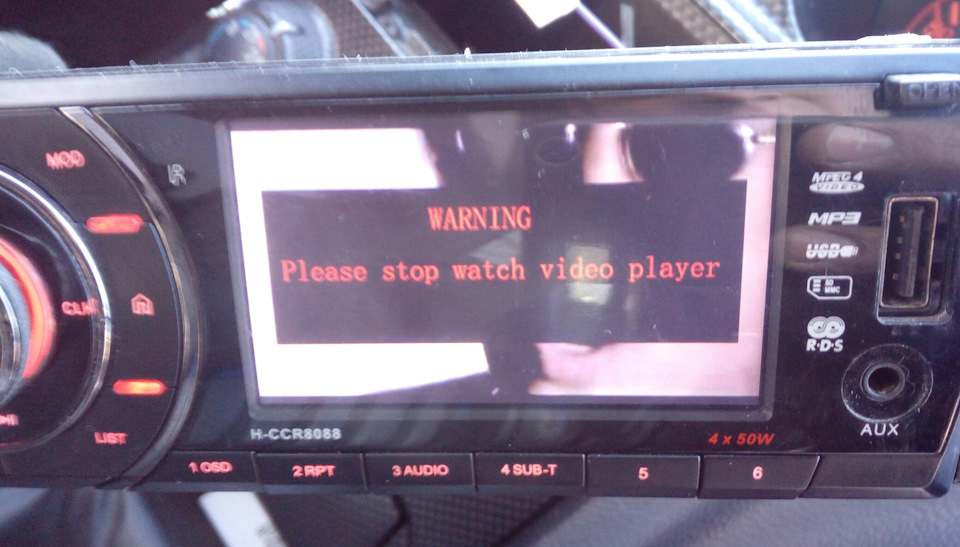

Магнитола H-CCR8808, недавно обнаружил такую возможность как просмотр видео, но наслаждению просмотра клипов мешала назойливая надпись "Warning. Please stop watch video player". Немного покапавшись в просторах интернета выяснил причину сей проблемы, которая заключалась в том что магнитола не даёт смотреть видео на ходу во избежание аварийных ситуаций ввиду отвлечения внимания водителя, контроль движения предельно прост, один из проводов магнитолы по идее должен идти на концевик ручника, но чтобы не заморачиваться крутим провод на массу и постоянно радуем пассажиров картинкой на экране майфуна(сами то мы естественно смотрим за дорогой). Может инфа кому-то и пригодиться, так как о об этой штуке узнал на заброшенном форуме и то из спора в котором то и дело гнули то в сторону того что этого не стоит делать мол на массу надо кидать через резистор, то твердили что данное решение вообще противоречит всему и надо делать строго по схеме.

Никогда китайские магнитолы не землились через резистор.

не нужен там ни какой резистор, я на 2din магнитоле тоже кидал провод на массу. 1,5 года катался и ни намека на какие-то проблемы.
согласен полностью
