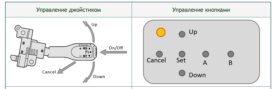

Ну значит про функции. Так как я ещё не ставил рычажок управления КК, то пока гоняю с кнопок на самом блоке.
Кнопка "Cancel" – отключение блока КК. (ну тут всё понятно). Если вы двигались (предположим) со скоростью 70 км.час с включенным КК и нажали на эту кнопку (или на тормоз) КК отключится и предидущая скорость будет занесена в память КК.
Кнопка "Up" – (полный аналог нажатия джойстика). Если до нажатия КК был неактивен и в памяти была занесена скорость удержания, (до нажатия кнопки "Cancel", в нашем примере 70 км.час) она применяется в исполнение. В режиме активности КК при кратковременном нажатии скорость удержания будет увеличена на 2 км/час ; при длительном удержании скорость будет непрерывно увеличиваться, а при отпускании опять будет 70 км.час. (т.е. тоже самое, что вы кратковременно нажали на педаль газа, обогнали кого-то и опять двигаетесь со скоростью 70).
Кнопка "Down" – (полный аналог нажатия джойстика). Если до нажатия КК был неактивен, текущая скорость будет принята как скорость удержания и КК будет активирован. В режиме активности КК при нажатии скорость удержания будет уменьшена на 2 км/час; при длительном удержании скорость будет непрерывно уменьшаться, а при отпускании текущая скорость будет скоростью удержания. (Почти тоже самое что и "UP", только в другую сторону))). Единственное отличие в этой строчке "текущая скорость будет принята как скорость удержания")
Кнопка "Set" – В случае неактивного КК будет установлена текущая скорость в качестве скорости удержания и КК буде активирован
Кнопка "A"– короткое нажатие скорость удержания 70 км/ч; длительное нажатие (более 2 сек) скорость удержания 60 км/ч. КК будет активирован (в новой версии прошивки можно изменить см. ниже)
Кнопка "В" – короткое нажатие скорость удержания 80 км/ч; длительное нажатие (более 2 сек) скорость удержания 90 км/ч. КК будет активирован (в новой версии прошивки можно изменить см. ниже)

4) Для задания скорости для кнопок и джойстика в режиме редактирования настроек надо коротко (0,5 сек) либо длинно (2 сек) нажать соответствующее кнопку (А, В) / джойстик (On/Off). Текущая скорость движения авто будет записана в энергонезависимую память КК.
(т.е. изначально КК настроен так: Кнопка "A"– короткое нажатие скорость удержания 70 км/ч; длительное нажатие (более 2 сек) скорость удержания 60 км/ч НО тут мы можем всё это поменять. Двигаясь по прямой (лучше на пустой или "вечерней" дороге, ибо при нажатии на тормоз Вы выходите из режима программирования)
п.1 Входим в режим программирования, набираем нужную скорость (70 км.час),
п.2 жмём коротко кнопку (А или В, всё зависит от того какую хотим запрограммировать).
Всё. В памяти есть скорость. Если КК не активен, то при коротком нажатии на кнопку скорость будет 70 км.час. Допустим на длительное (более 2 сек) нажатие хотим поставить скорость 120. Тоже самое, только в п.2 жмём долго (более 2 сек) Действует для кнопок "А" и "В")

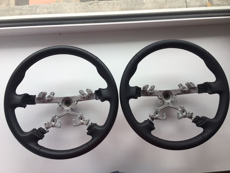

Саш, раз разбирал руль, скажи — есть там еще место чтобы справа поставить такой же переключатель?
Есть. a.d-cd.net/735cec9s-960.jpg
У меня что-то со зрением? Мне кажется что на фото у обоих рулей центр смещен.
Так сфотографировано.
Понятно. То есть просто можно купить еще один "рычажок" и просто "прикрепить на руль"? Но я подозреваю что без спец доработок не встанет.
Можно, если найдёшь зеркально изготовленный рычажок. ;-)
На надписи на рычажке внимания можно не обращать. Интересует только — можно или нельзя. И там еще пластик возможно придется пилить.
Чего гадать? Сними свой рычажок и посмотри, сможешь ли установить его "вверх ногами".
А, извини за нескромный вопрос, зачем? ))
Я так и знал что ты спросишь :) Остальные даже не спрашивают. Ладно, чтобы расширить функционал, чтобы не колхозить доп кнопки на панель например, да много чего можно сделать. На шлейфе пинов свободных конечно же нет. Теперь моя очередь задавать вопросы — чего с реле делаешь :)

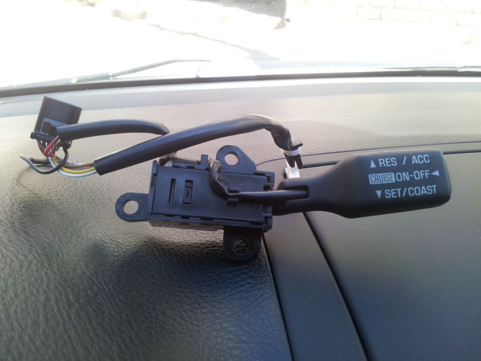

Рычажок кривой, если что. Цепляться за него не будешь? ;-)
За круиз же не цепляемся.
zhmax21
Модно с пруля поискать рычажок, если такой существует.
Можно в принципе. А он у них точно слева?
Точно не знаю, ни когда внимания не обращал
Veny-04
Увы и ах. Он тоже справа.
