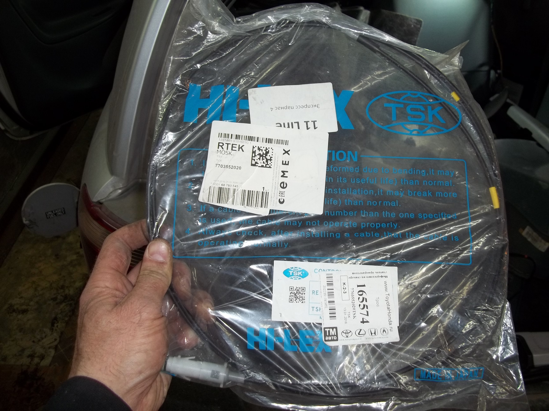

На четырнадцатом году жизни, в самый ответственный момент, умер трос бензобака www.drive2.ru/b/2558206/ При заказе оригинала 77035-0D010 с EMEX столкнулся с проблемой череды отказов, хотя и цена не устраивала 3 310 руб. Как объяснили в конторе связано это с санкциями. Пришлось искать дубль, люди добрые помогли. Заказал японский дубликат за 1160 руб.

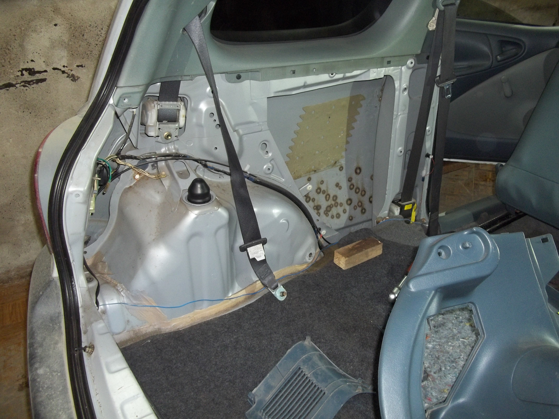

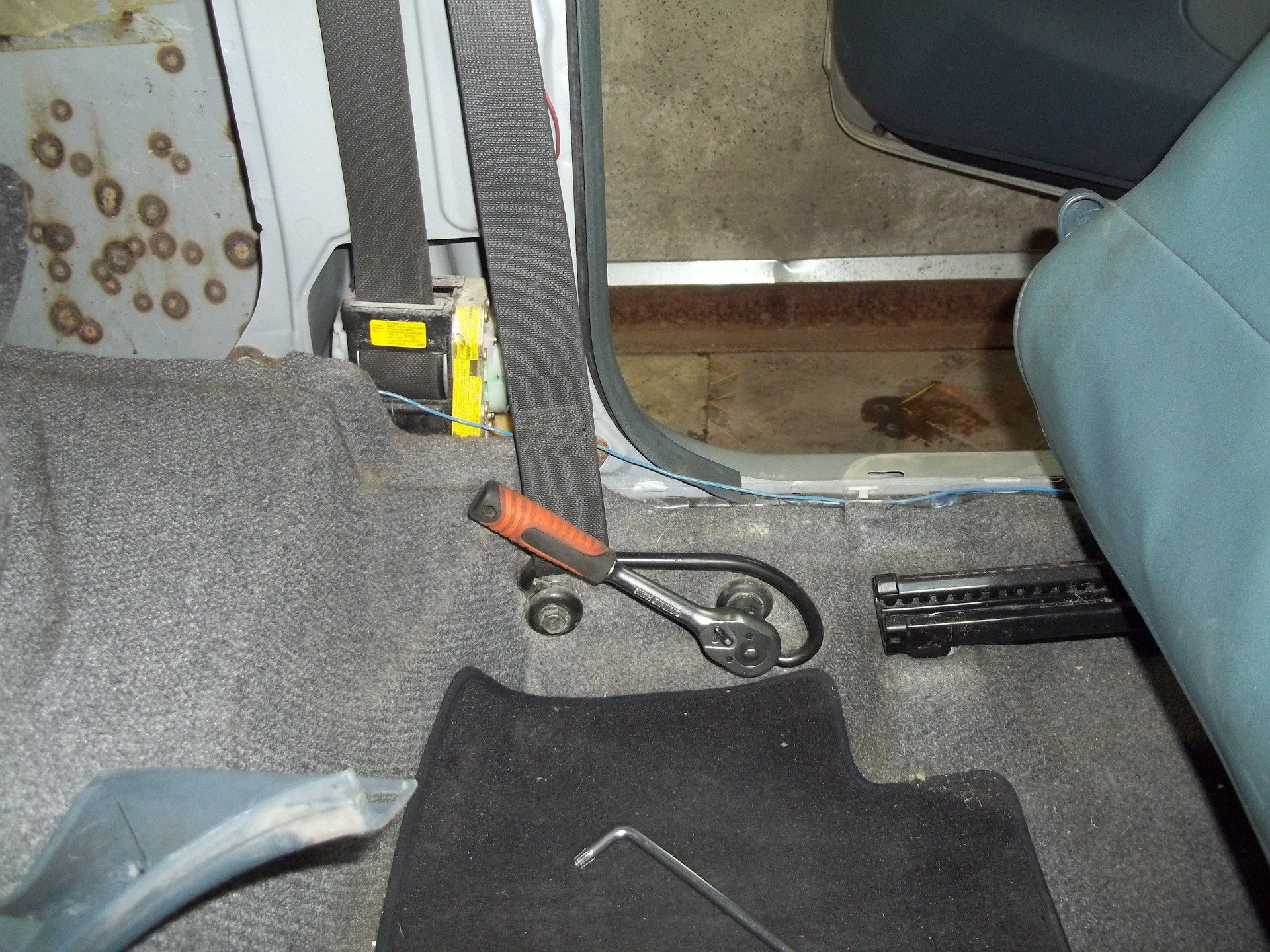

Начнем. Освобождаем от хлама отделение багажника:
Откручиваем нижний крепеж ремней безопасности:
Снимаем пластиковую обшивку, сидит на клипсах:

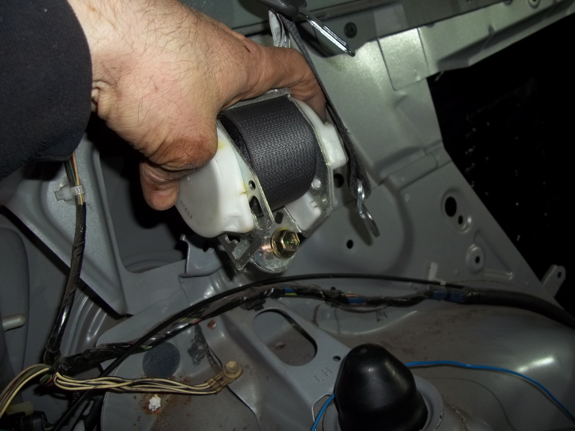

Снимаем переднее (водительское) сиденье. Откручиваем крепежный болт привода открытия лючка бензобака, используем WD-40.

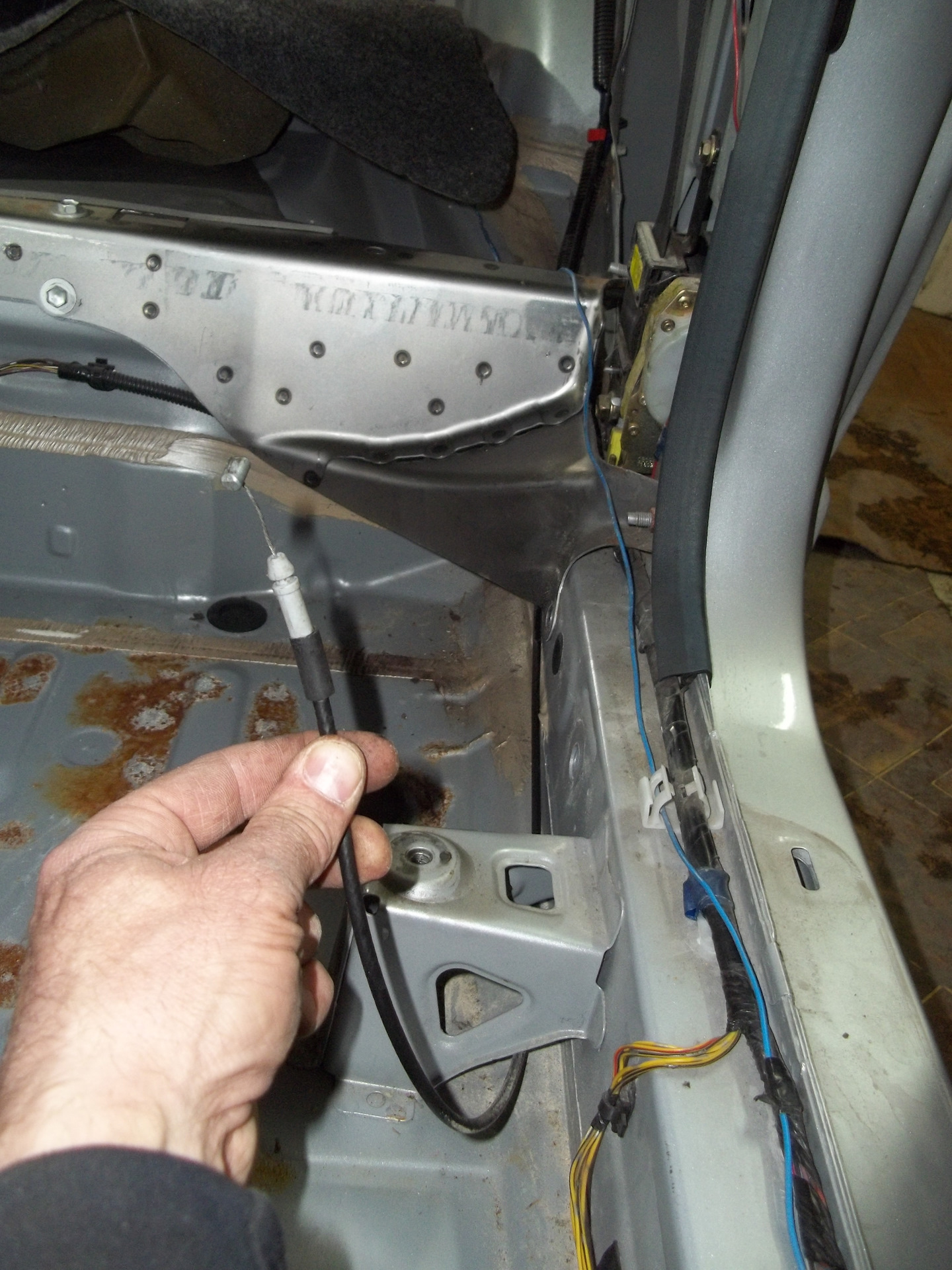

Привод вынимаем через лючёк с обратной стороны:
Освобождаем трос, а механизм чистим, смазываем и убираем до своего времени:

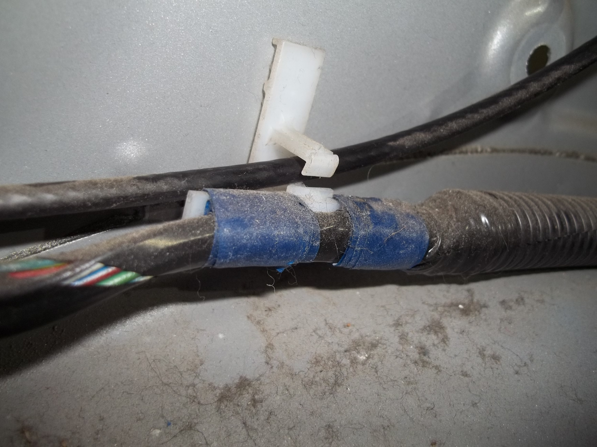

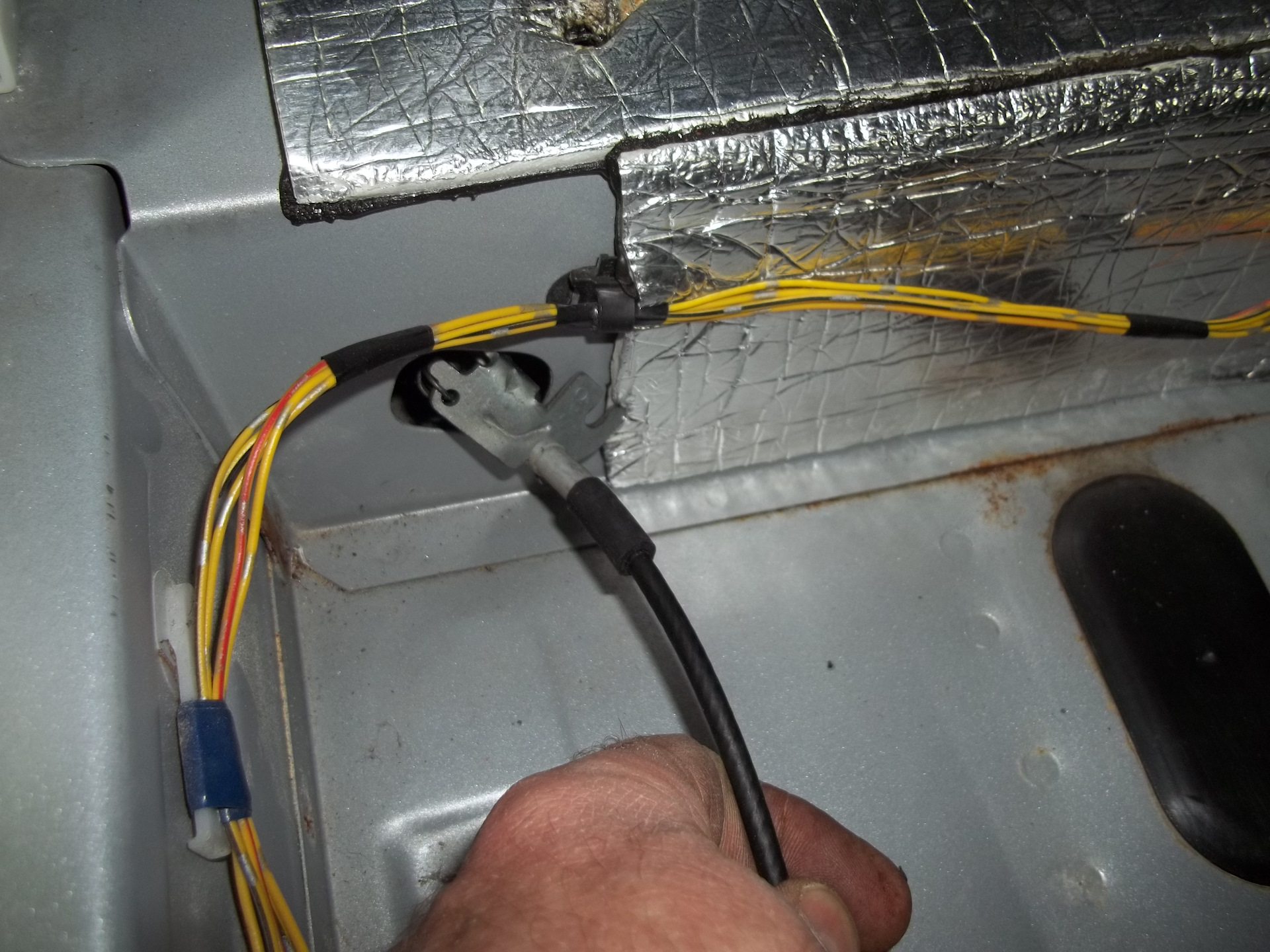

Освобождаем трос от клипс, их два:
Демонтируем замок лючка, поворачиваем его со стороны багажника против часовой стрелки на 45 гр. и проталкиваем наружу:

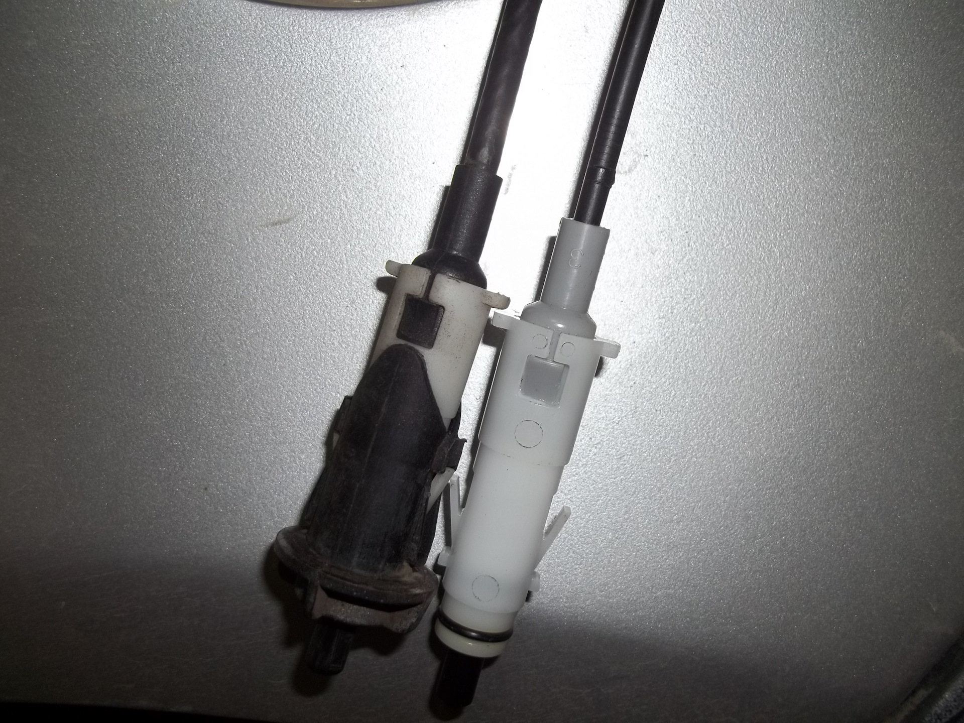

Для замены фиксатора наконечника троса используем подходящую отвертку:
Потом все в обратном порядке.

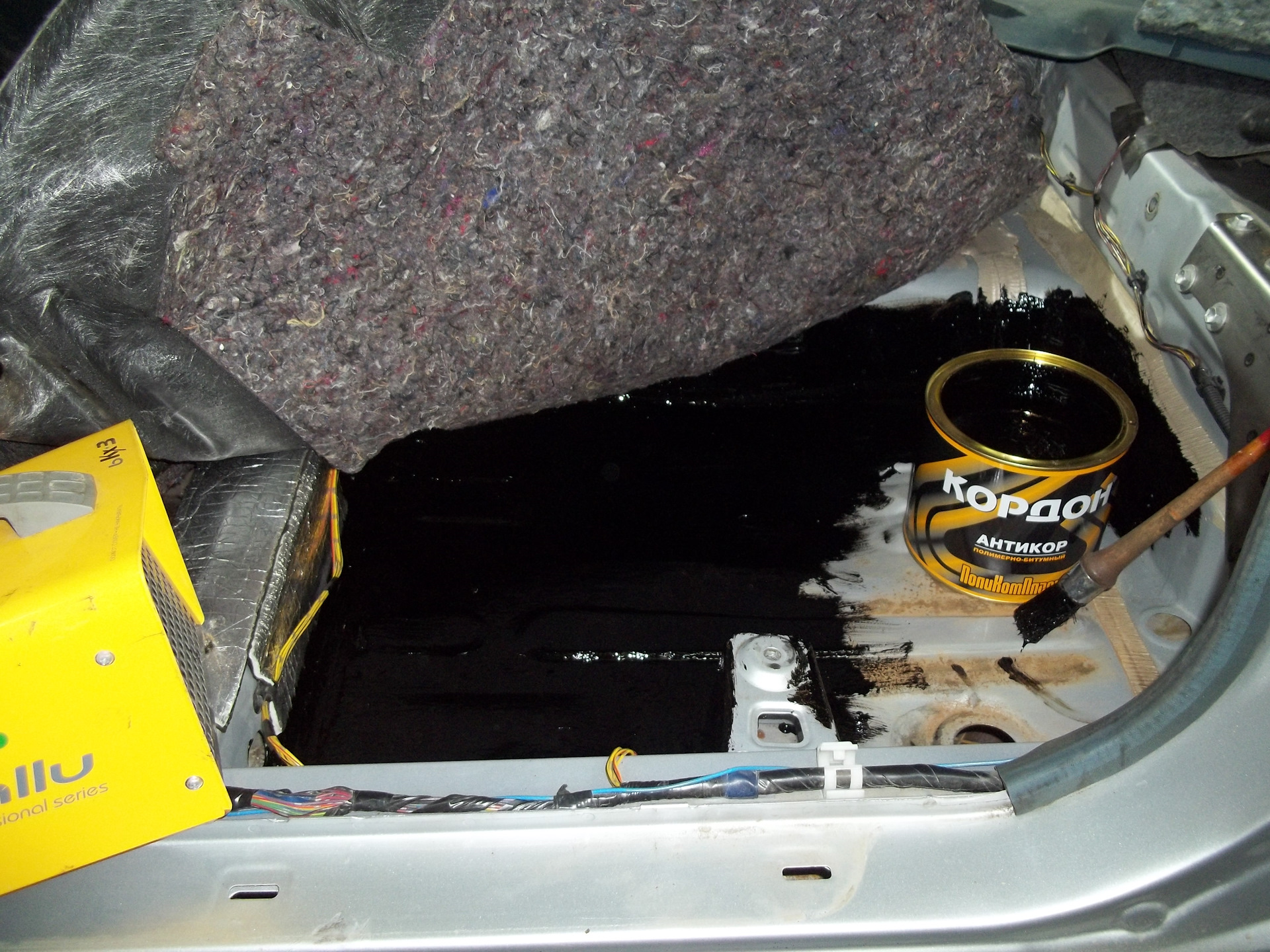

Заодно удалил ржавчину пола и промавилил и удалил ремни безопасности задних сидений:

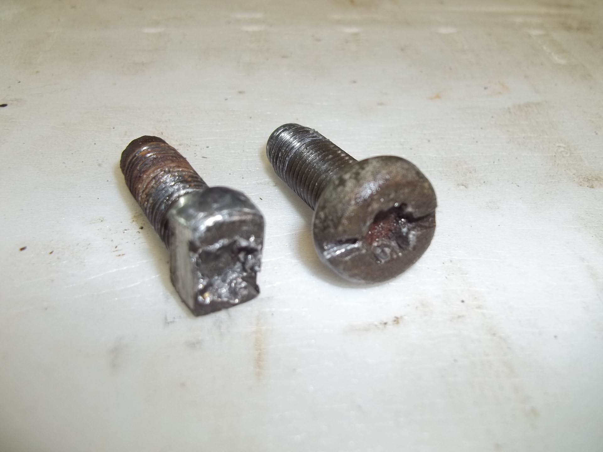

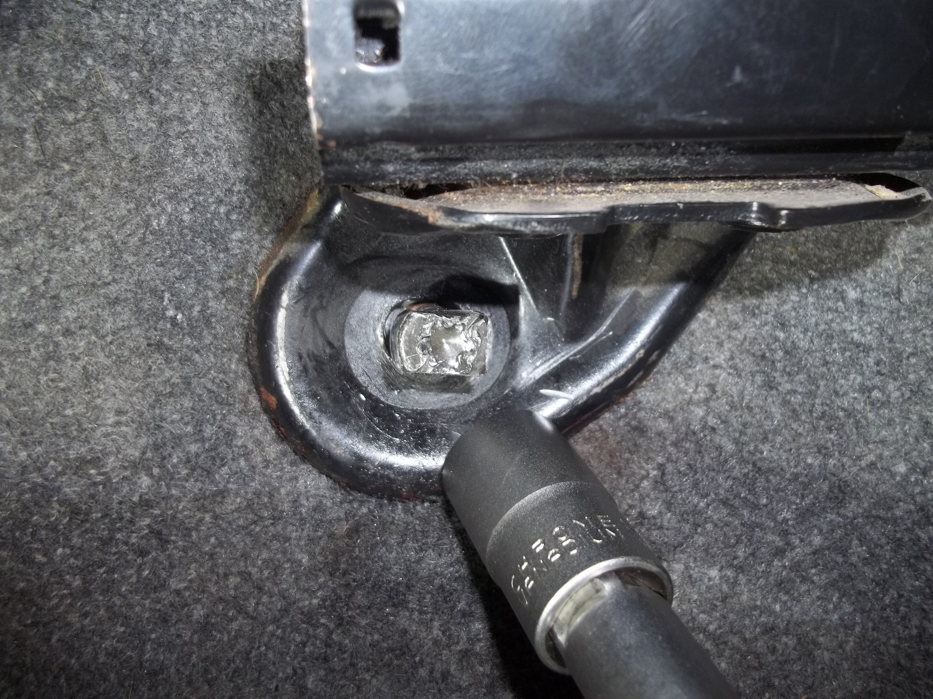

При демонтаже переднего сиденья встретился с проблемой. Никак не откручивались два болты крепления сиденья. Один поддался проточив болгаркой паз под плоскую отвертку, а вот второй пришлось слезать края под рожковый ключ.

А как заказать дубликат троса, он под номером 77035-52020 поставляется или у него есть свой номер производителя?
Надо поискать упаковку, там точно должен быть номер по TSK.
Уже не надо. Заказал б/у
