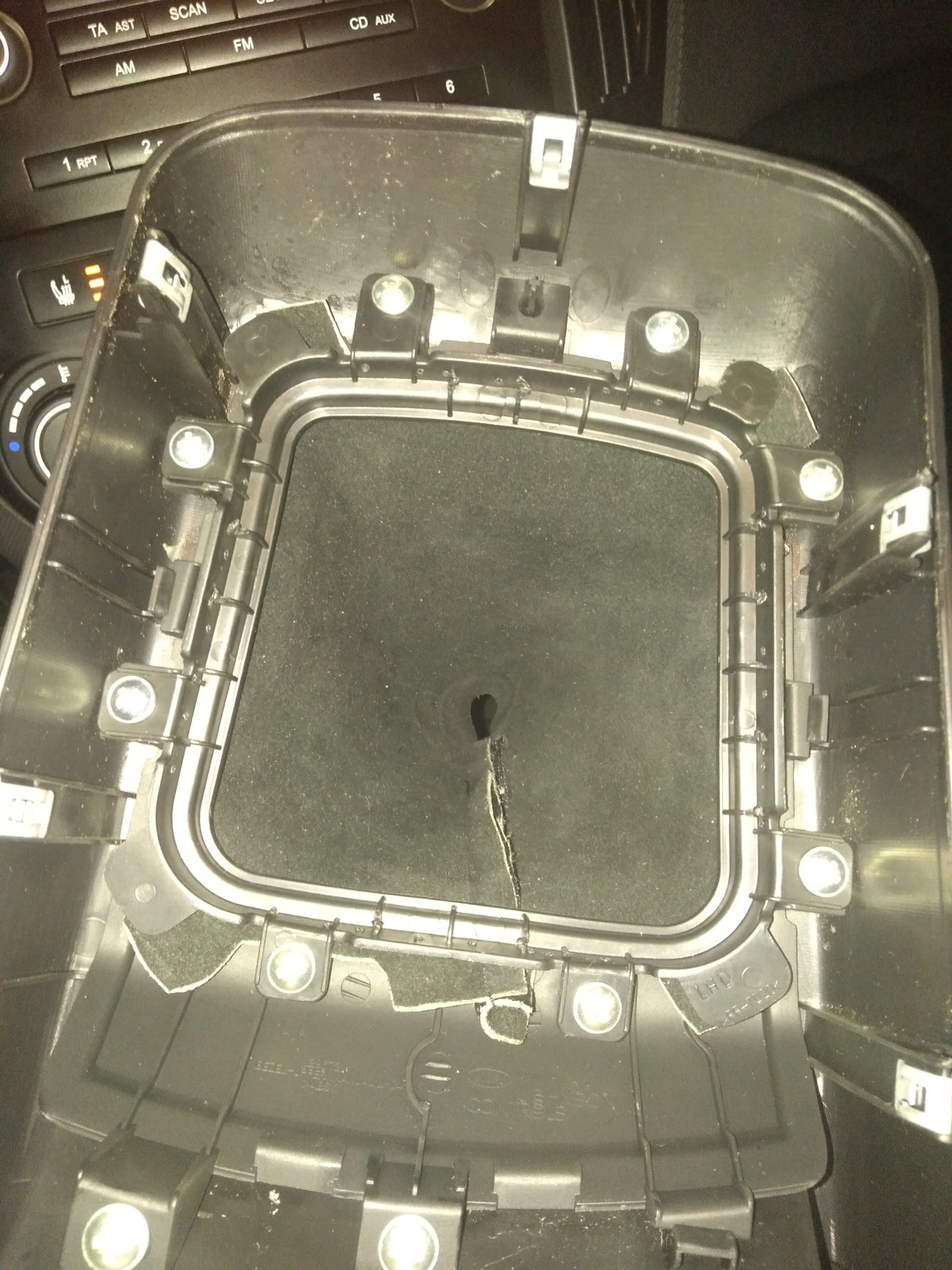

Т.к. старый "кожаный" кожух поизносился, решил запилить новый из натуральной кожи.
Сделал все неспеша часа за 1,5.
Действовал так:
1. Откручиваем шарик рычага МКПП, снимаем пружину и пластмассовую втулку, которую тянем для включения задней;
2. Сдергиваем панель с кожухом, пытался подцепить отверткой и спец лопатками пластиковыми, но не поддалась. Хорошенько прогрелся салон и просто дёрнул панель вверх руками, вышла достаточно легко;
3. Аккуратно отводим панель в сторону и отцепляем разъемы прикуривателя и USB/AUX (коих у меня нет);
4. Извлекаем панель, берём все запчасти и тащим домой;
5. На панели откручиваем болты, держащие рамку с кожухом и избавляемся от скрепок;

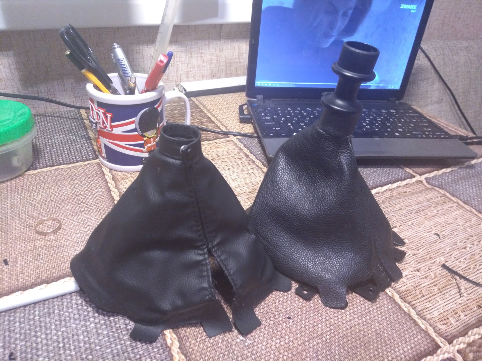

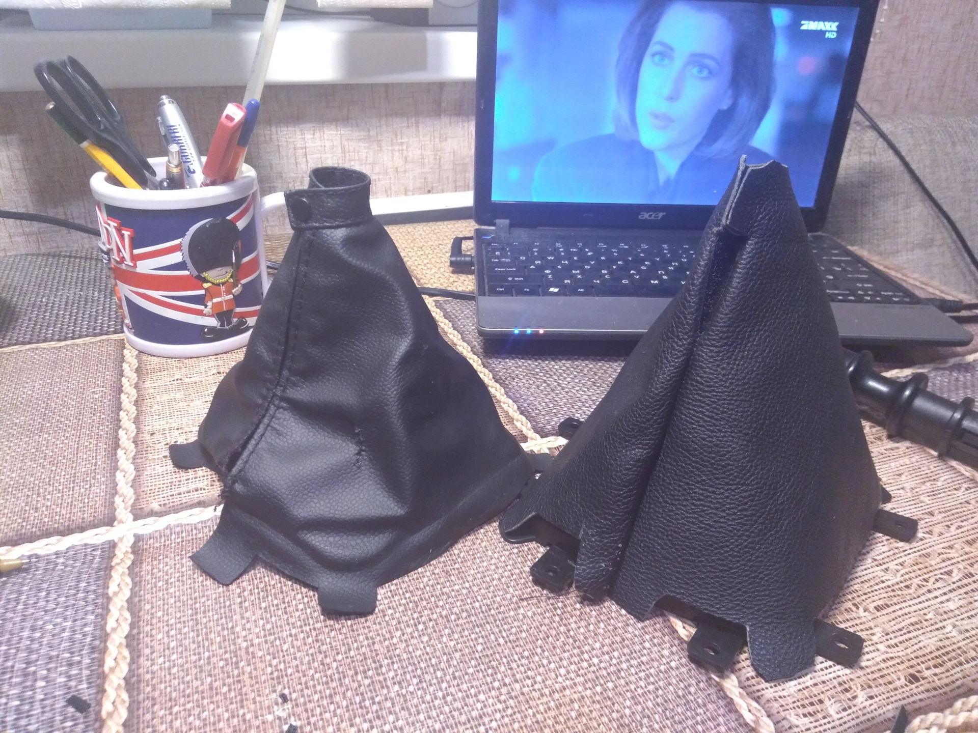

6. Разрезаем кожух по шву и обводим на куске кожи, вот и вся выкройка, режем по контуру;
7. Подгоняем круглый вырез под посадочное место на пластиковой втулке, нужно чтобы кожа обтягивала ее полностью;
8. Терроризируем жену прошить несколько сантиметров кожи убеждая что швейная машинка огонь и на ней хоть кожу мамонта шить можно 😁
9. Придумываем как крепить верх кожуха на пластмасске вверху, я сделал просто полоску кожи с двумя липучками;

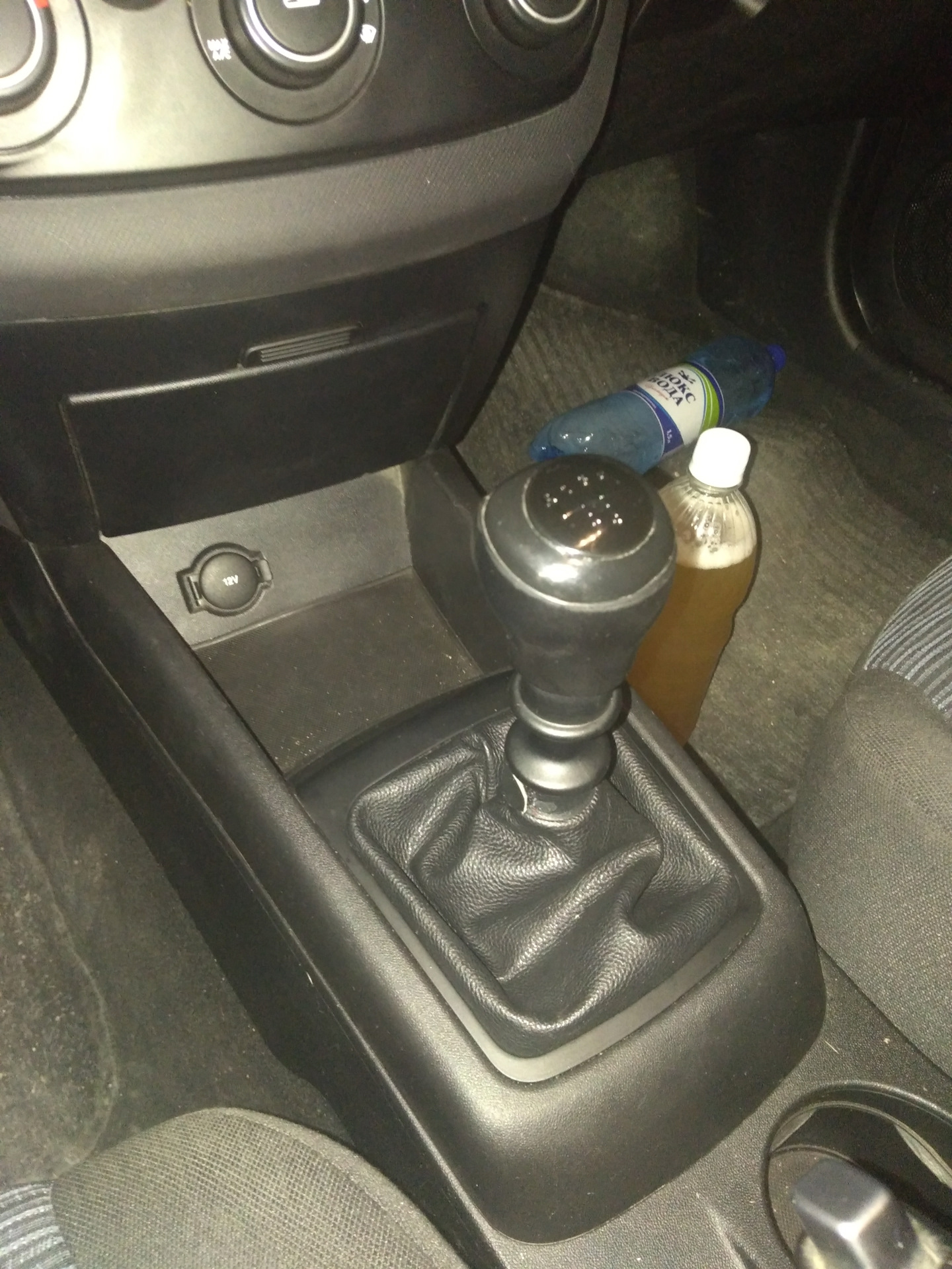

10. Собираем в обратной последовательности;
11. Радуемся 😎

А сам наболдажник от чего можно воткнут, если не ошибаюсь он откручивается, мой уже не чёрный а белый стал, зарание спасибо
До наболдажника тоже доберусь позже, обтяну по новой.
А вообще они продаются, в том числе на Aliexpress можно подобрать
ru.aliexpress.com/wholesa…%B5%D0%B4%D0%B0%D1%87+kia
Вот партнамбер 43711-1H200.
Да, на механике откручивается против часовой, на автомате как-то по другому снимается.
