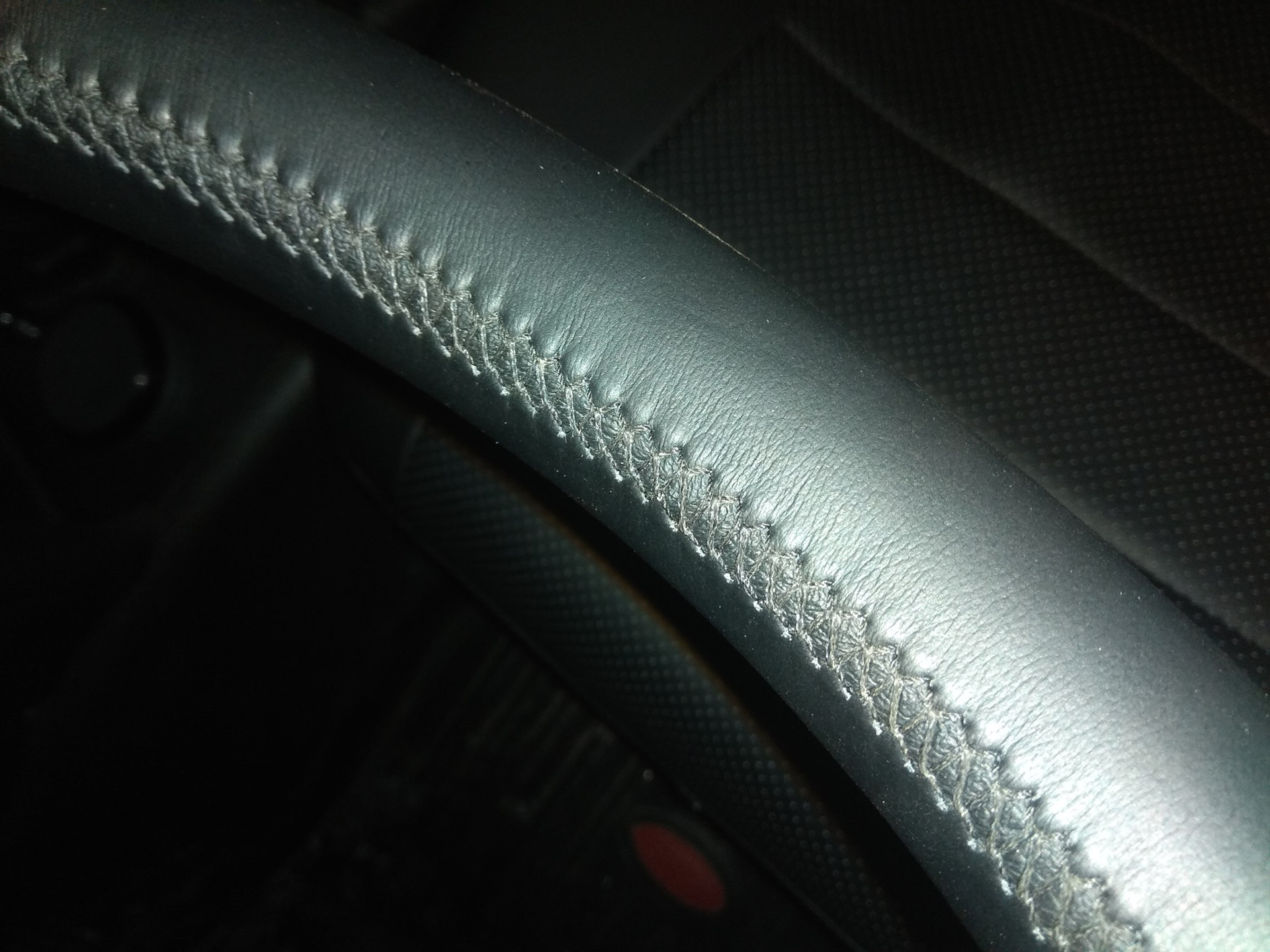

Не секрет, что рули на Шевиках не могут похвастаться отличным внешним видом и нуждаются в доработке. простую оплетку не хотелось, по этому набор от "кожа рулит" был выписан еще осенью. 1700 + 300 за доставку почтой.
Время нашлось, лишь, в новогодние.
Этапы:
1. Опустить кожу будущего руля в теплую воду на час
2. Снять клеммы а АКБ и ждать когда сядут емкости. Я ждал полчаса
3. Снятие подушки руля. Понадобится 2 шлицевые отвертки лучше короткие длиной 10-15 см и зеркальце. чтобы увидеть и снять с крючков, отодвинув отвертками проволочки, которые держат подушку
4. Откручивание гайки руля. Выставление меток маркером, корректором
5. Снятие руля. Если не снимается можно ударить через мягкую(медь, латунь) проставку раз 5

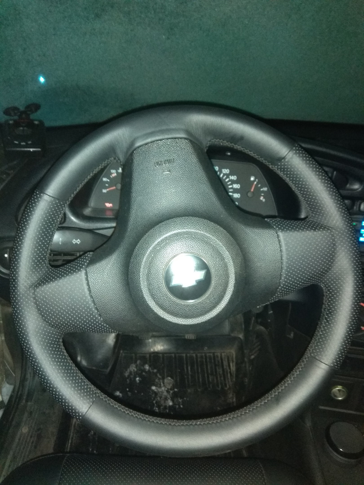

Ну. Все. Руль снят. Несем домой и шьем-шнуруем. У меня заняло часа 3. Не торопился. В процессе шнурования кожа высыхала и плохо тянулась, снова опускал в воду минут на 10. Делал так раза 3.
Собирается все в обратном порядке

Супер. Очень аккуратно.
Красиво получилось!
