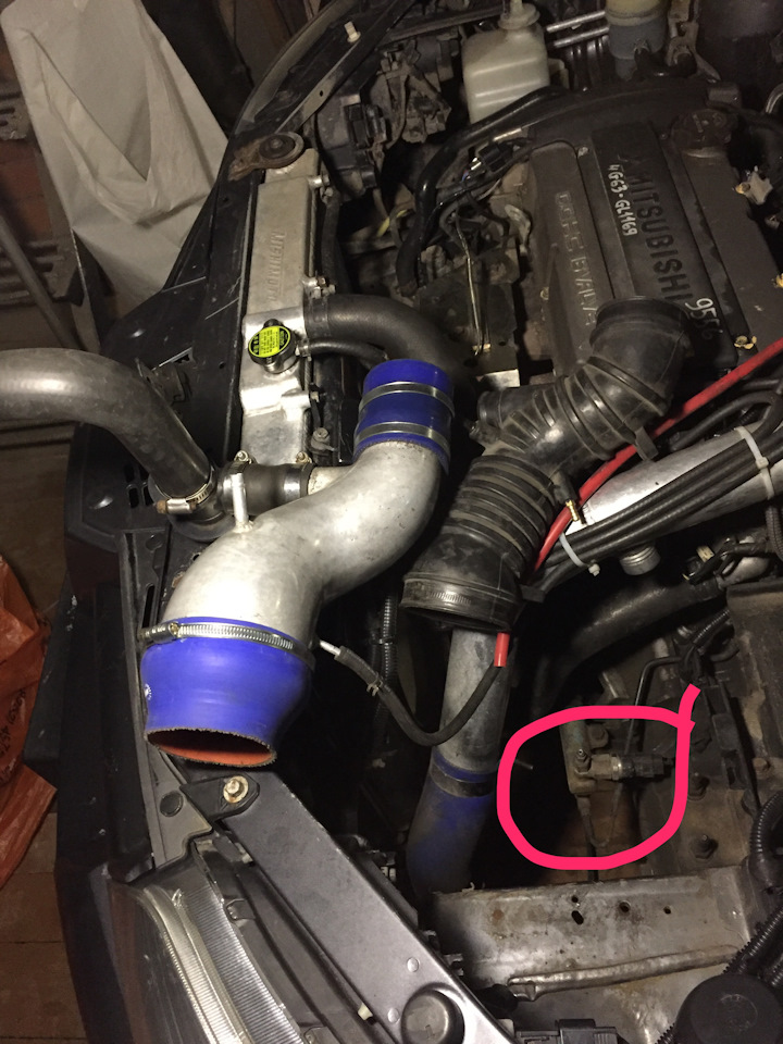

На рабочем цилиндре сцепления есть сенсор, смотри его.
Сенсор обведен
Спасибо ребят. Сегодня проверю и отпишусь.Еще может какие варианты что бы проверить сразу ?
Без этого датчика машина ВАААЩЕ не едет. Это часть системы электронного дросселя. Вот и думай.
catcher
Сенсор обведен
Ого. не знал что на турбовом есть такой датчик) P0805 … Clutch Position Sensor Circuit (Датчик положения сцепления (муфты) — а за что он отвечает?
Чтоб эбу понимал нажать ли сцепление.
1. Для ограничения оборотов при ланче.
2. Для расчета изменения момента при расцеплении нагрузки.
