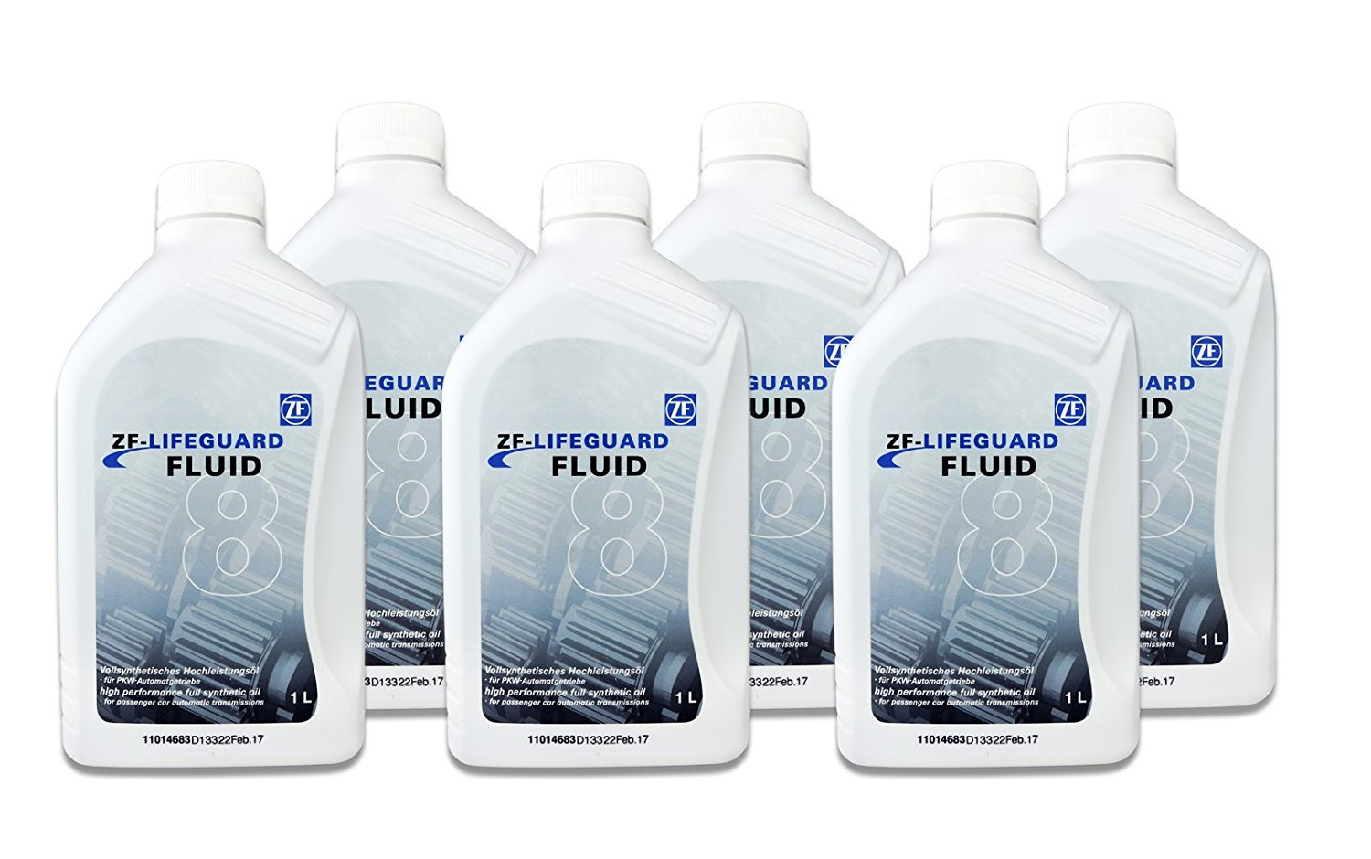

Я решил не ждать этих самых подергиваний и превентивно при ближайшем обслуживании поменять масло в коробке. Чтоб точно знать, на чем я езжу)
Срок службы большинства смазочных материалов, в том числе оригинальных жидкостей для АКПП, составляет 5 лет в закрытой таре. Если вы хотите спокойно ездить на автомобиле после истечения гарантийного срока, обязательно следите за качеством масла в АКПП и при необходимости производите его замену. Как показывает практика высокий ресурс АКПП достигается путем частичной замены масла раз в 60-70 тыс. км. или раз в 3 года. Масло меняется в месте с поддоном, который является еще и фильтром. Номер масла и название масла вот ZF Lifeguardfluid 8 — 1L S671090312 Купил 6 баночек, хватило.
