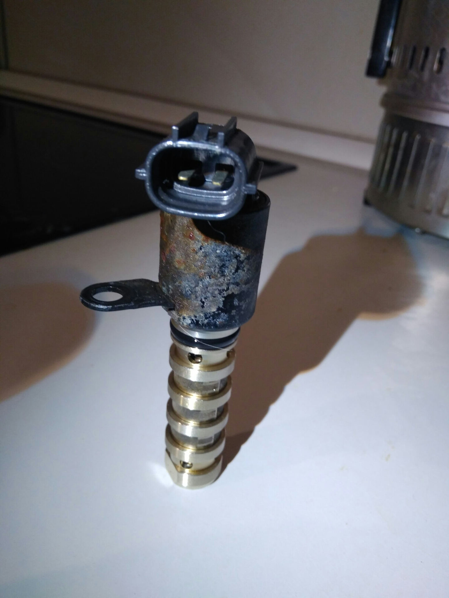

Всем добрых суток! Вот решил написать первую запись в бортжурнал, а то все только читаю! Я конечно не писатель но, попробую! Может кому станет интересно или поможет, так-как сам изучался и искал в чем проблема целых две недели!
Стою я на светофоре на своей ласточке и только загорается зелёный, я нажимаю на педальку газа и резко начали падать обороты но, не заглохла. Проехав ещё минут 15 я заезжаю во двор и хотел развернуться и… Она глохнет… Грешил на бензин, думал фуфло залил! На следующий день ( на холодную) отлично завелась и я поехал. Не прошло и 20 минут как она опять встала. Глохла без дерганья. Начал заводить и все в пустую… Вроде хватает но, сразу глохнет и я решил прогазовать ее. Подержал немного на 3000 и завелась и появился "Чек". Записался сразу в сервис на комп. диагностику. Приехал, мастер вышел, почитал ошибки, сказал нет ошибок, сбросил Чек и отпустил с богом! Я думал все но, хренушки! Поехал на другой сервис и там нашли ошибку Р0365, датчики распредвала. Заказал в Руси сразу два ( меняются только в паре) пришли через два дня. Через неделю приехал и мне их поменяли но… Первая ошибка пропала и появились другие две! Долго мы искали с ребятами в чем проблема! Весь интернет перерыли! И случайно наткнулись на такую же проблему! Это оказался выходной клапан давления масла! Промыли его и я поехал на рынок за новым, цена 4800! Менял уже сам, замена пять минут! Катаюсь уже почти месяц и тьфу-тьфу! Сразу поменял свечи и помыл дроссельную! Ну как смог описал сею проблему, особо строго не судите!

достаточно было промыть
там сетка забивается шламом

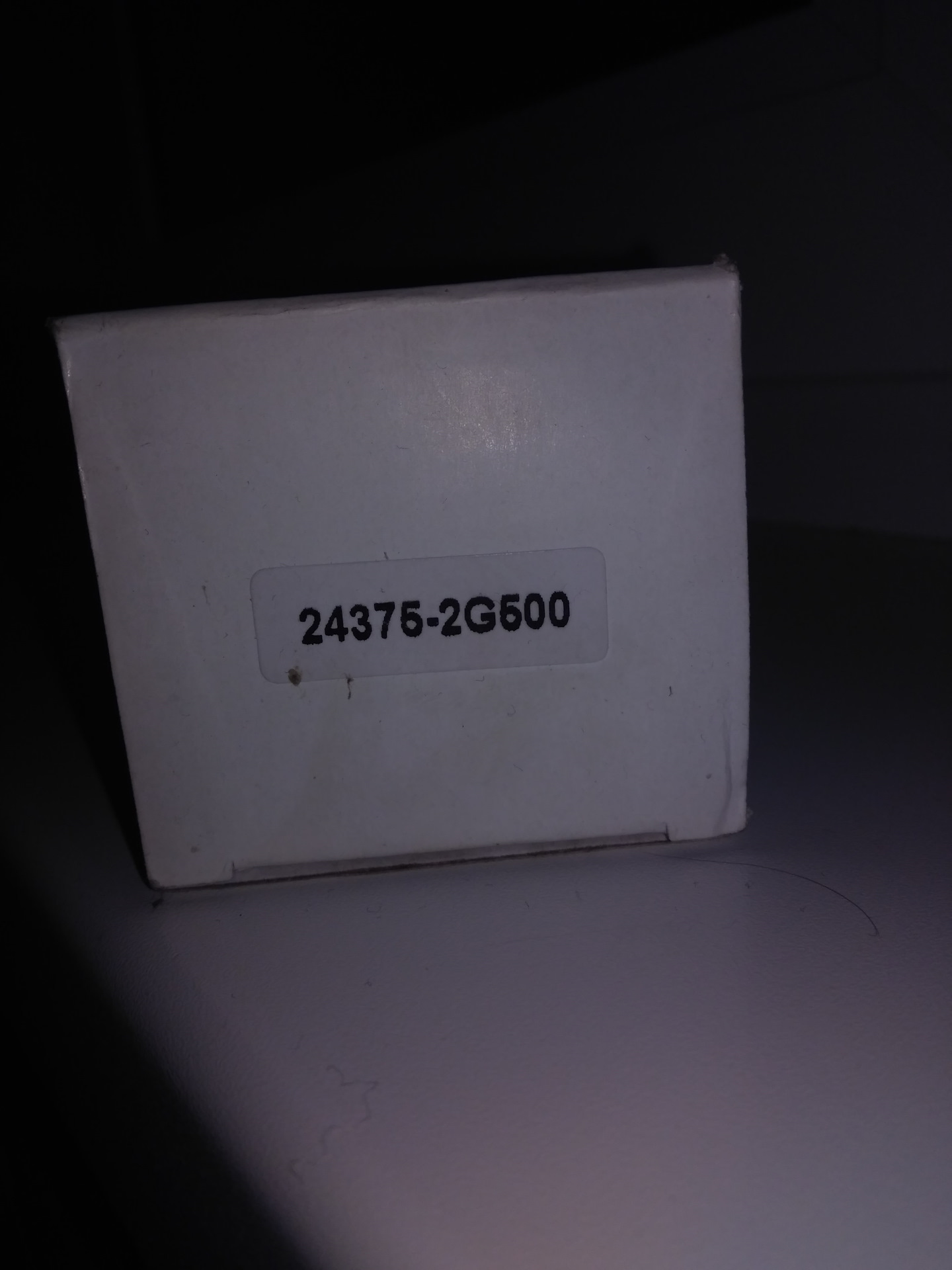

Да и номерок до кучи.
Сделаем!
SlonSlavaTula
Обещанный номерок!
