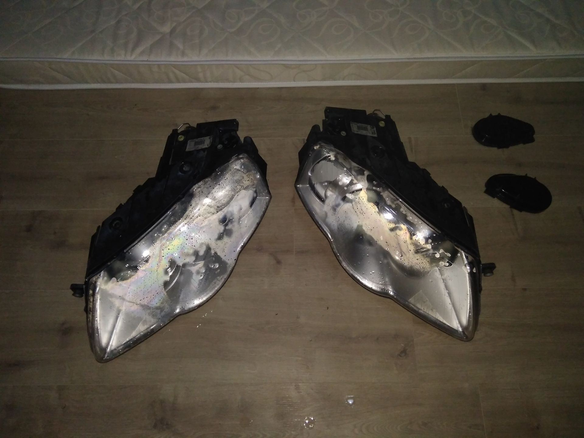

Фары я помыл изнутри и снаружи, чтобы было легче работать.

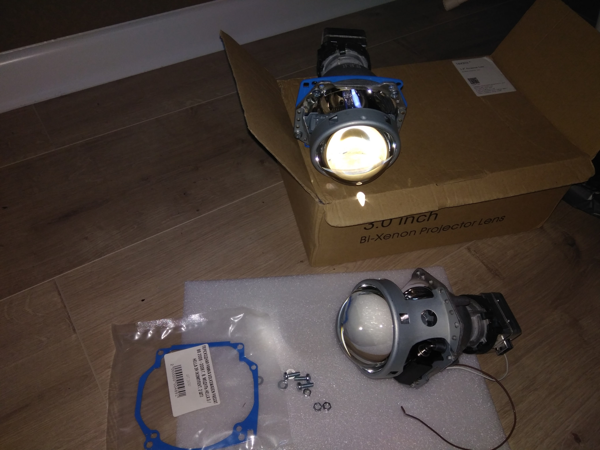

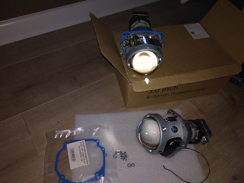

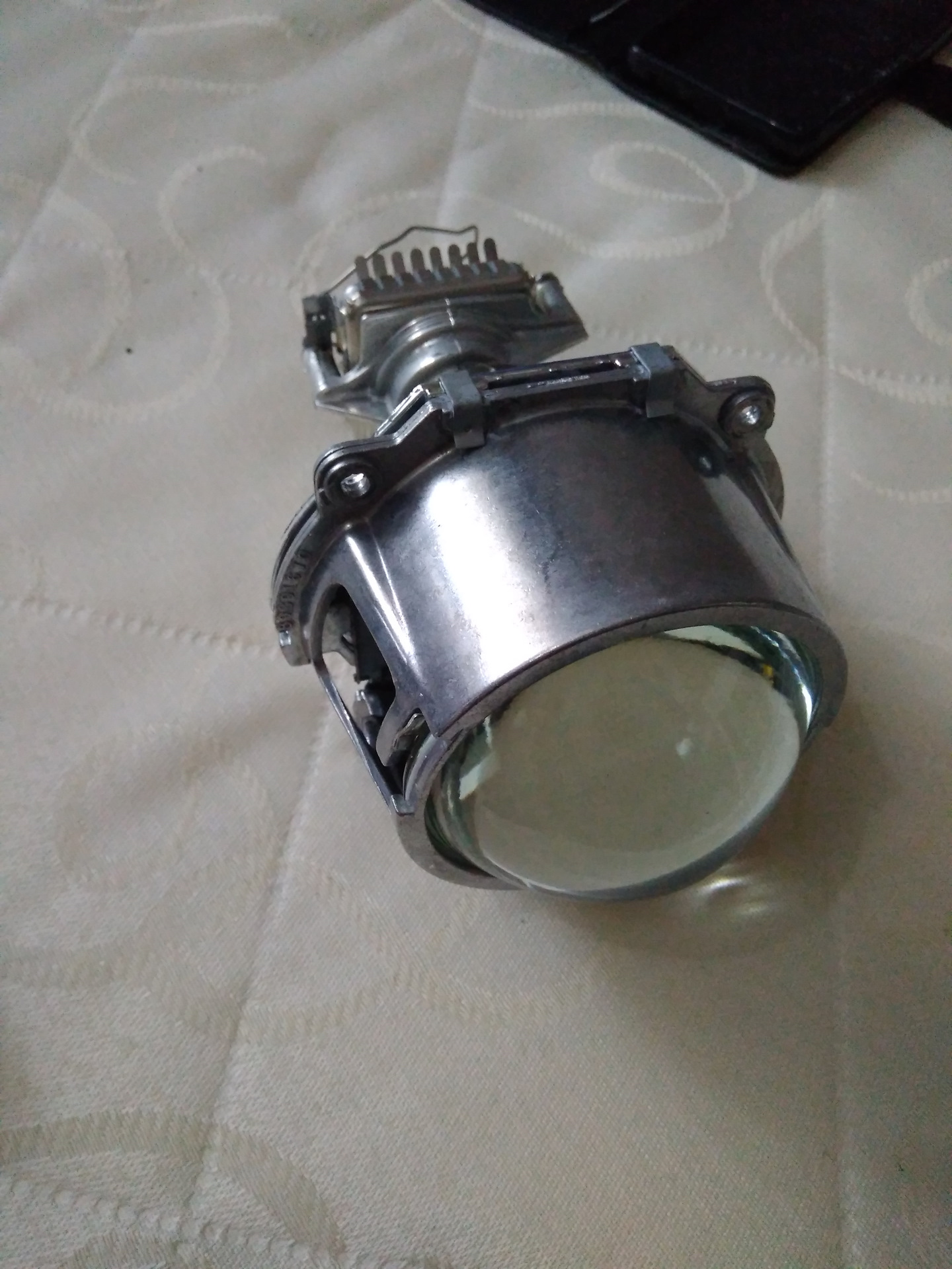

Вот такой комплект линз и рамок мне пришел.

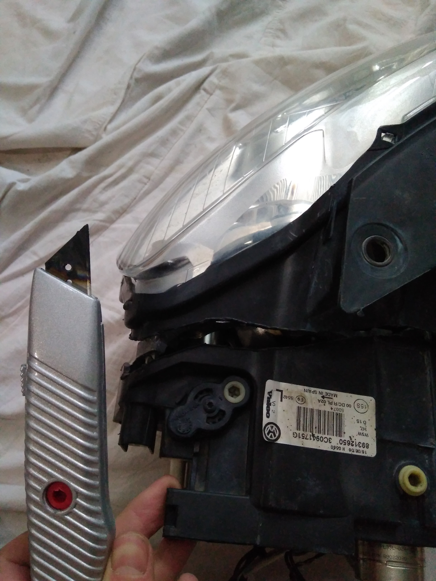

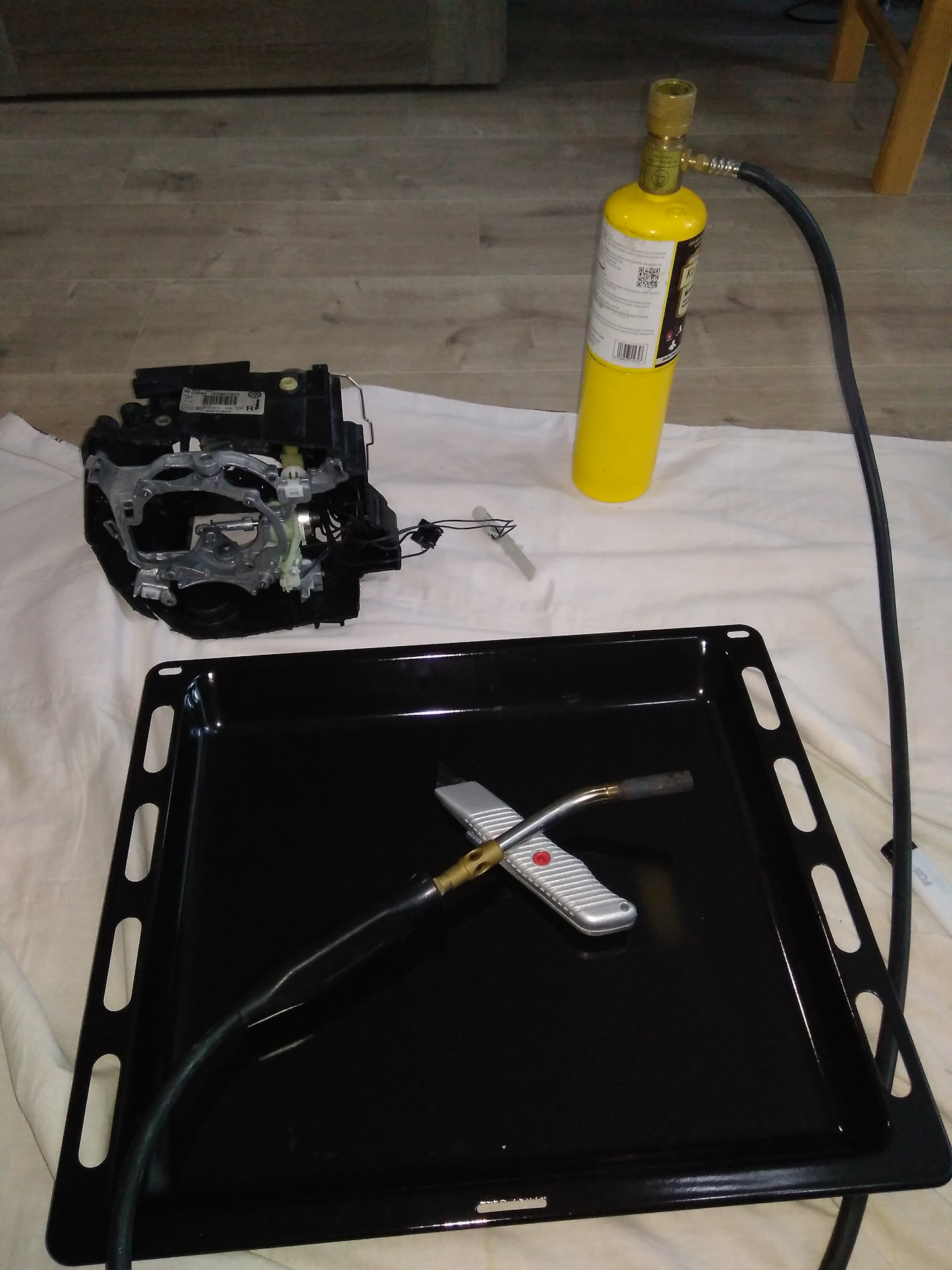

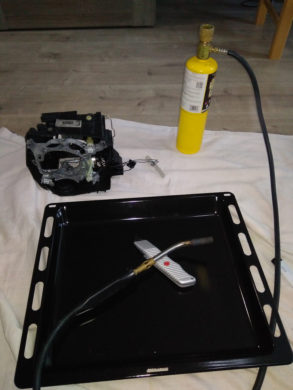

Резал фару я канцелярским ножом, нагревая его газовой горелкой.
Пластмасса режется очень легко

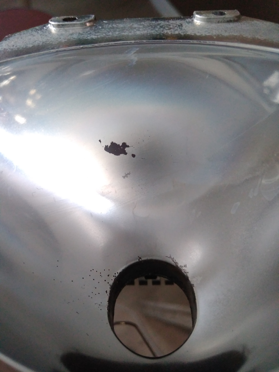

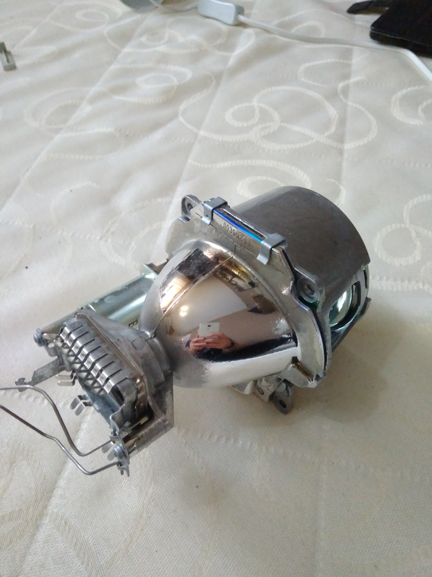

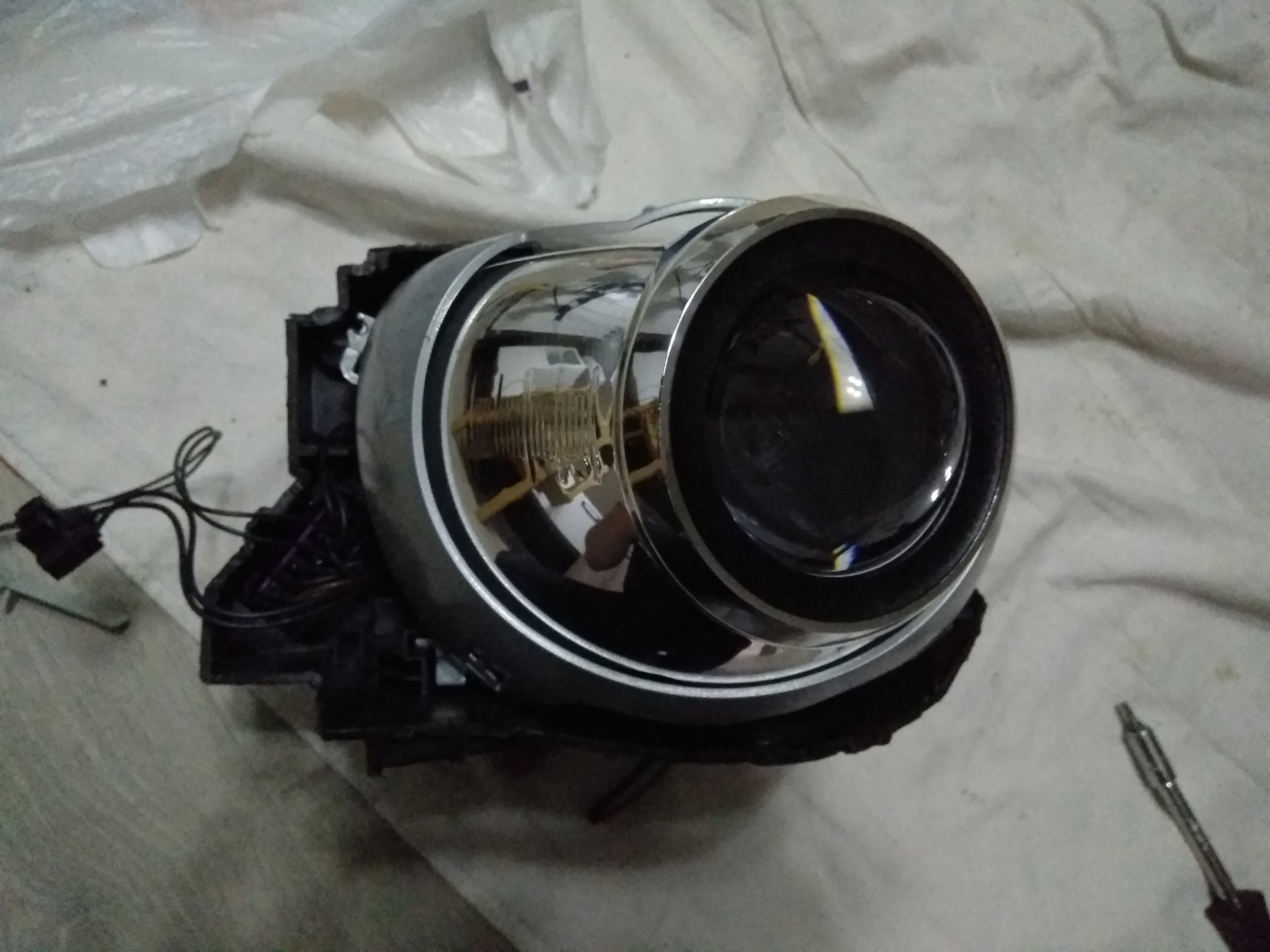

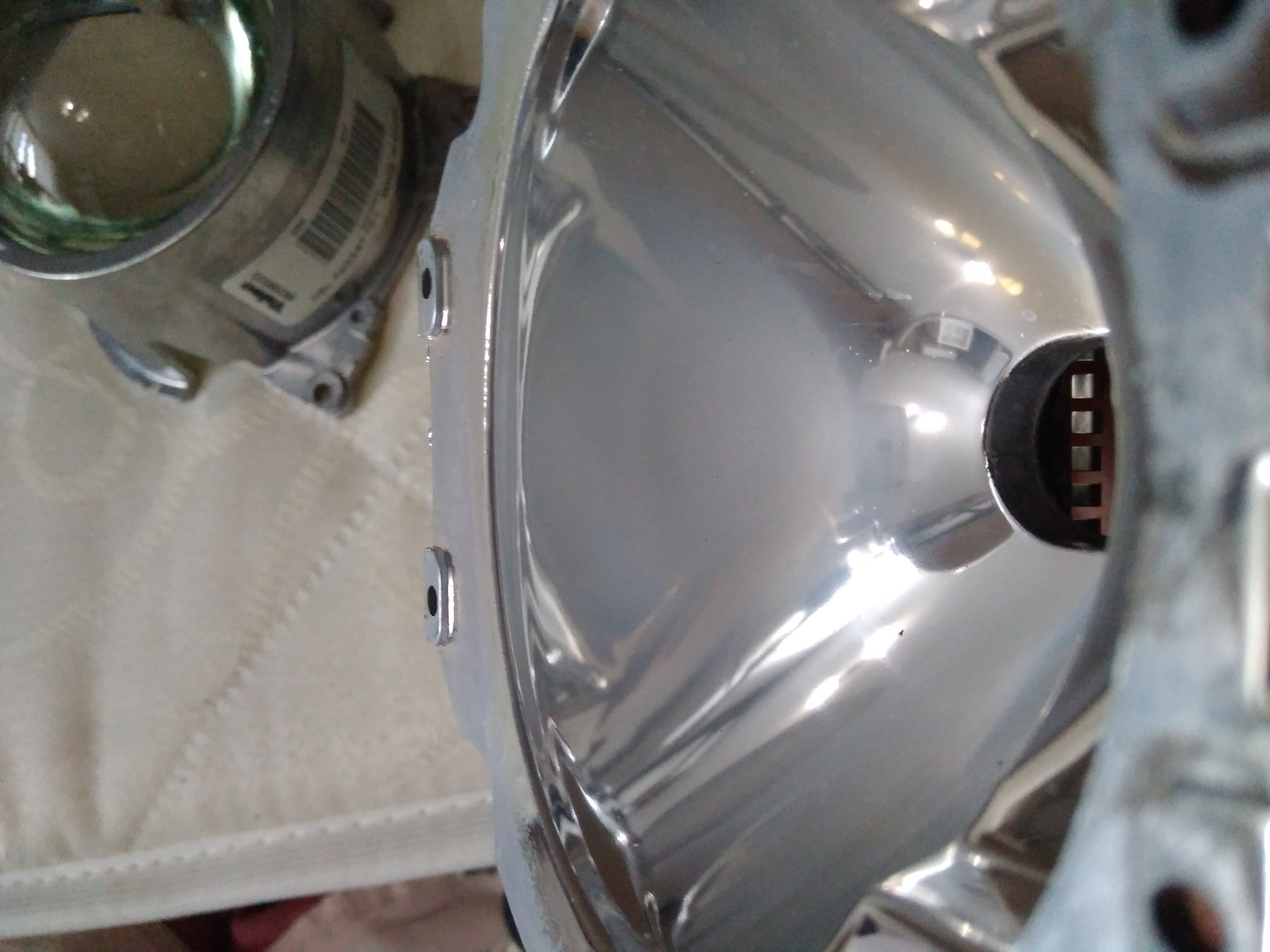

Вот так выглядят линзы Valeo old. Может кому понадобится для визуальной оценки.
Выгоревший отражатель на одной из линз. Теперь становится понятно, почему света так мало.
Кстати, на втором отражателе повреждения гораздо меньше. У кого нибудь есть идеи, почему такая неравномерность ?

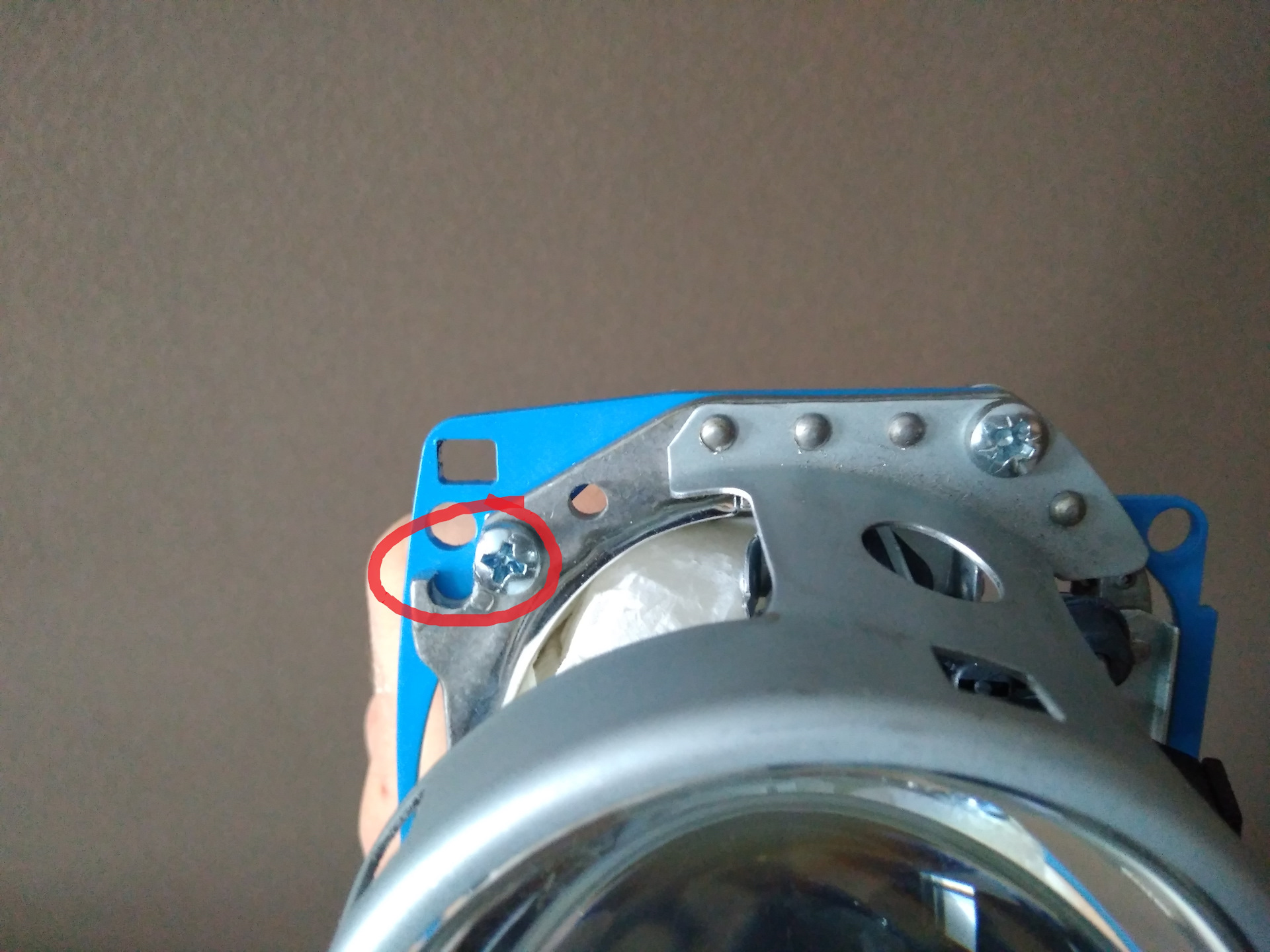

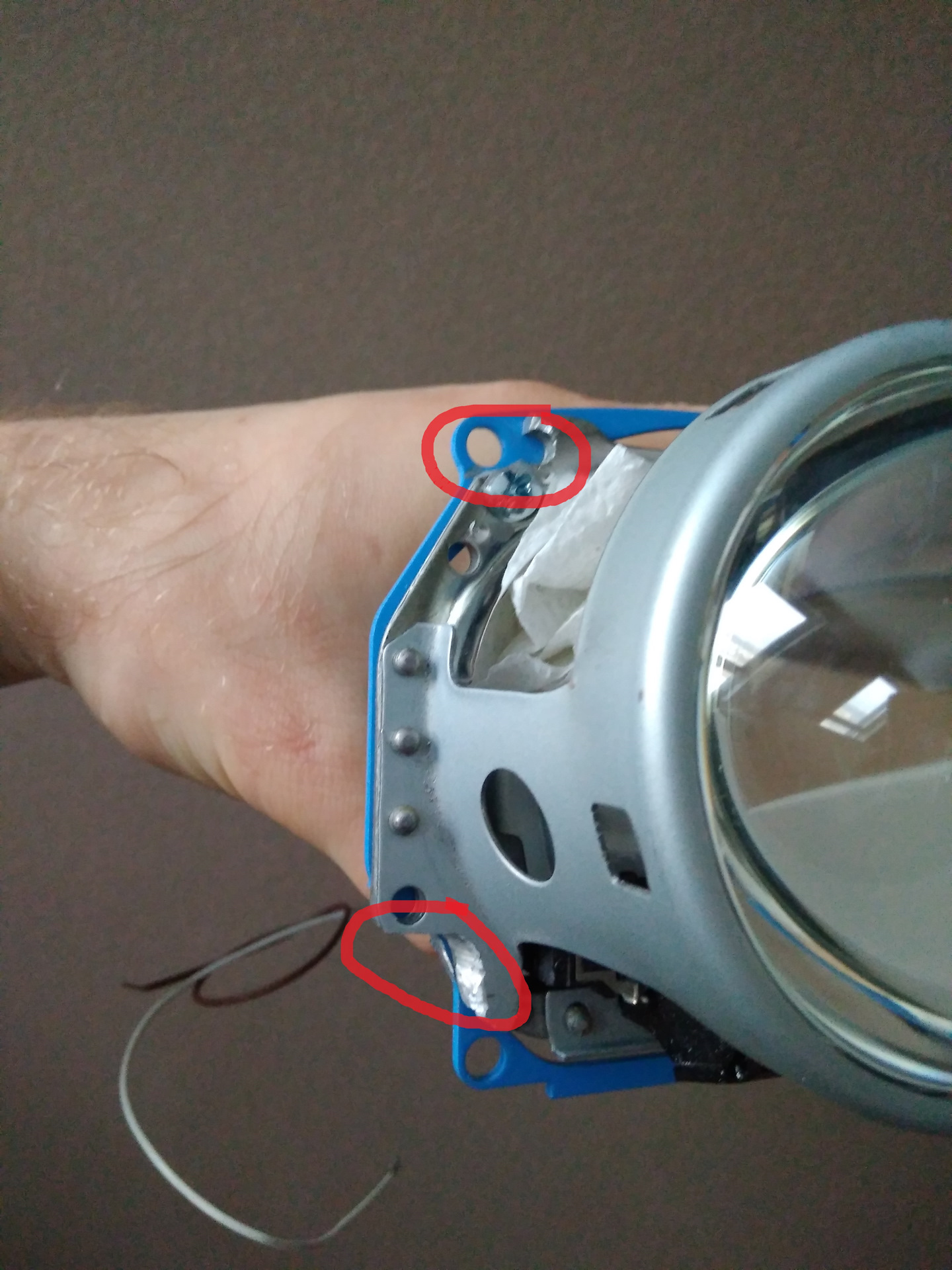

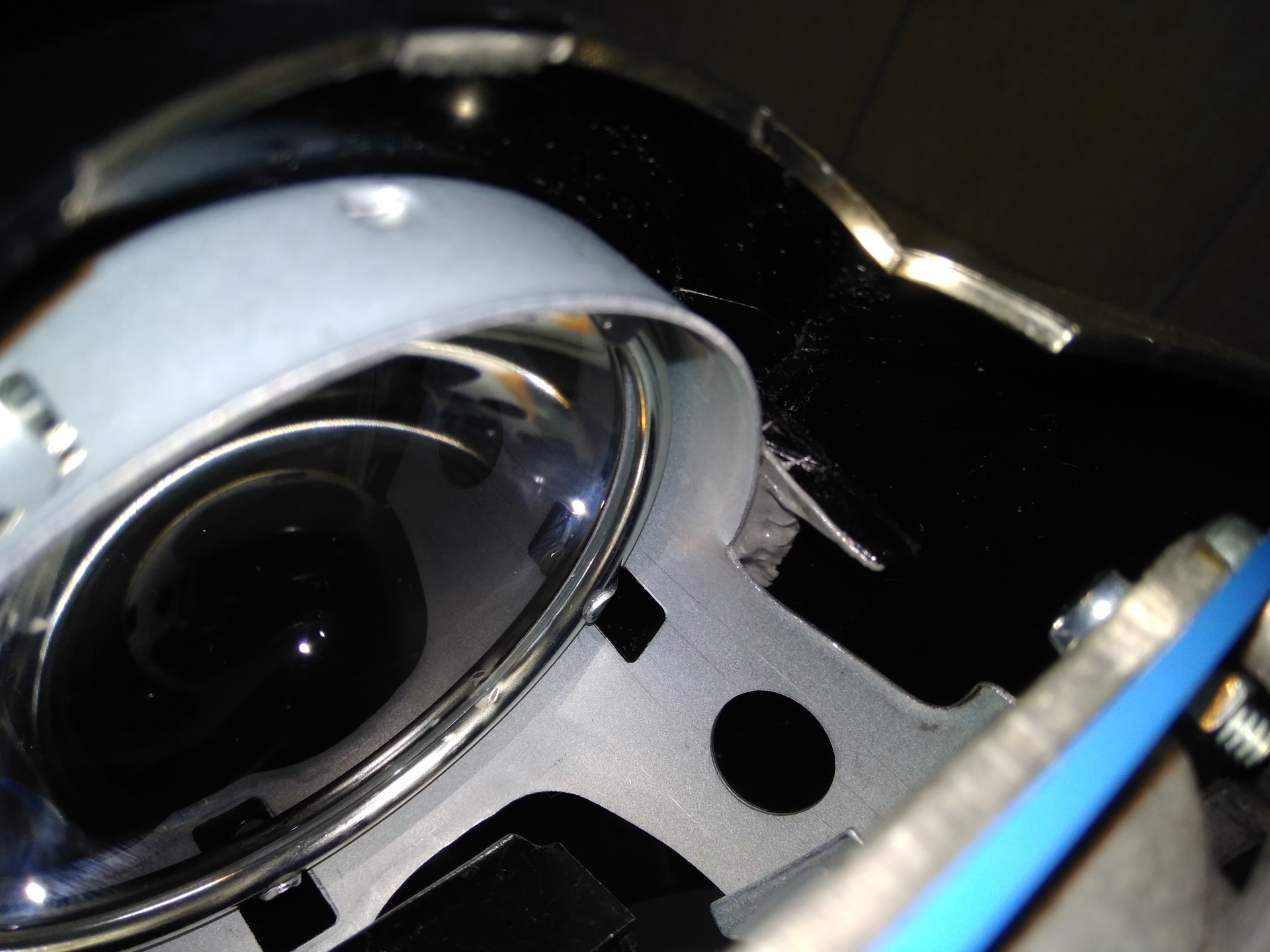

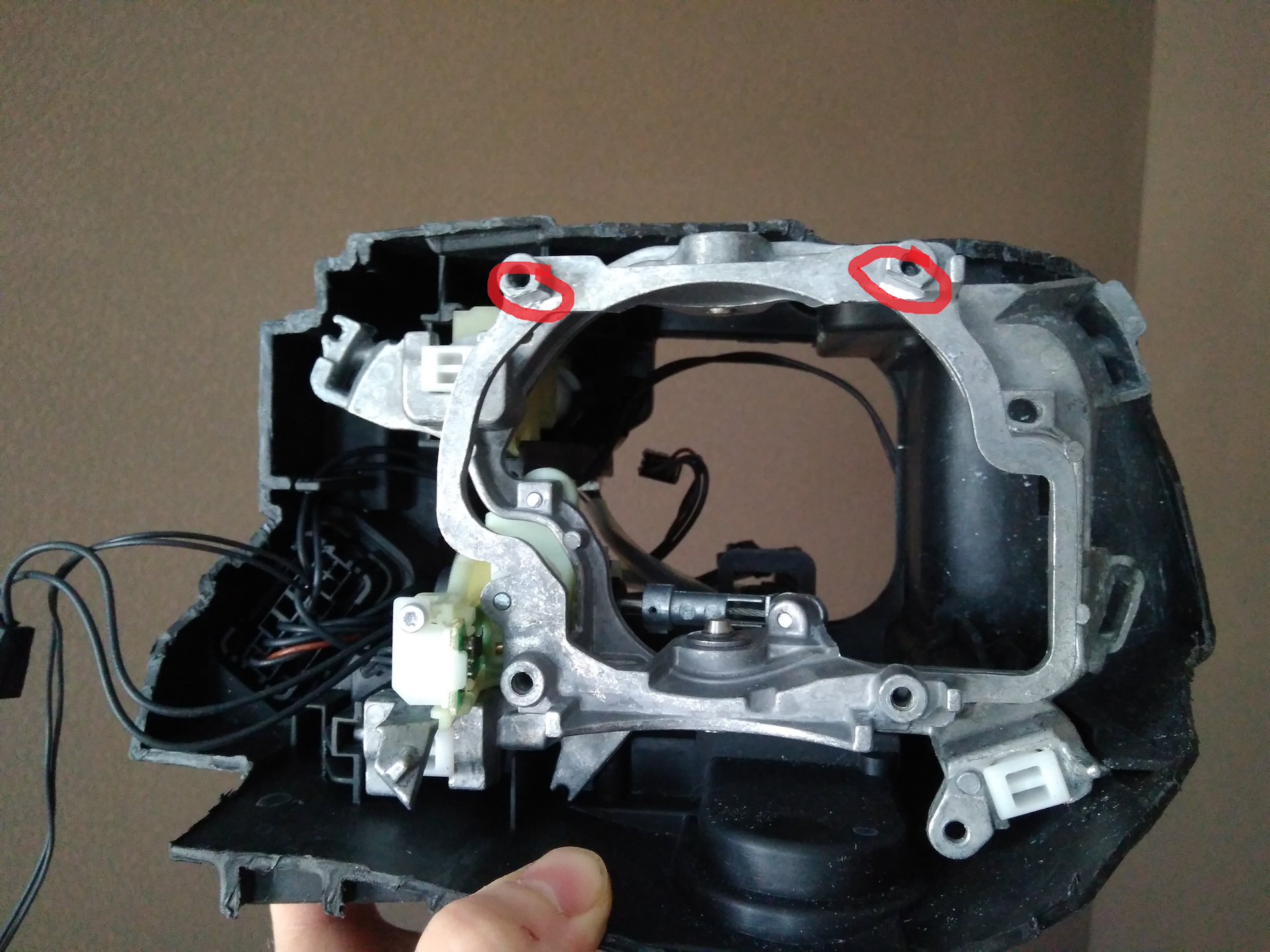

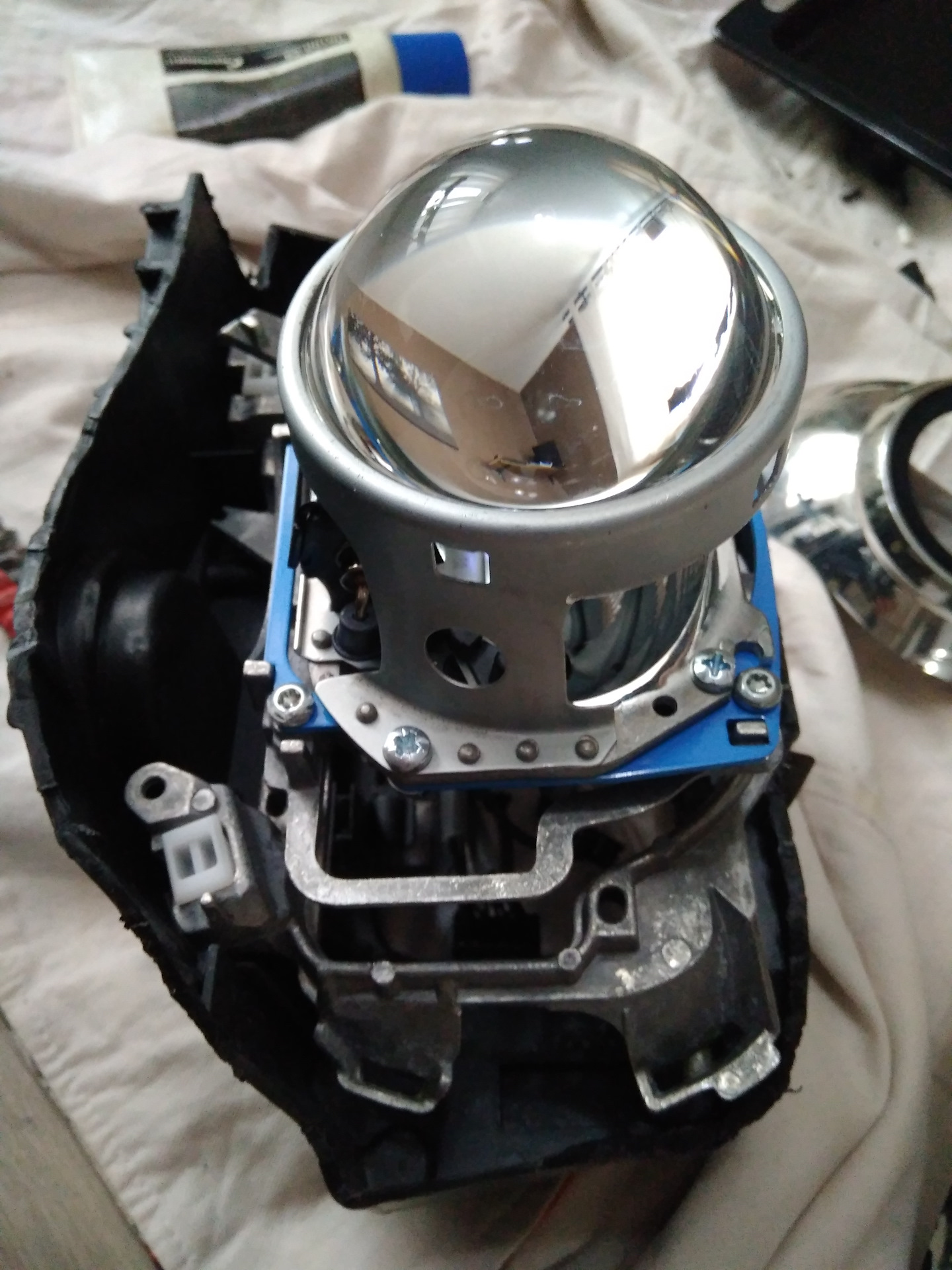

Далее подгоняем посадочные места под новую линзу. Здесь отпиливаем часть "ушек" тут будут находиться гайки, крепящие линзу к рамке.
Дальше подпиливаем саму линзу. В этих местах нужно сделать подобные прорези.
С другой стороны.
Вот так линза садится на свое место.

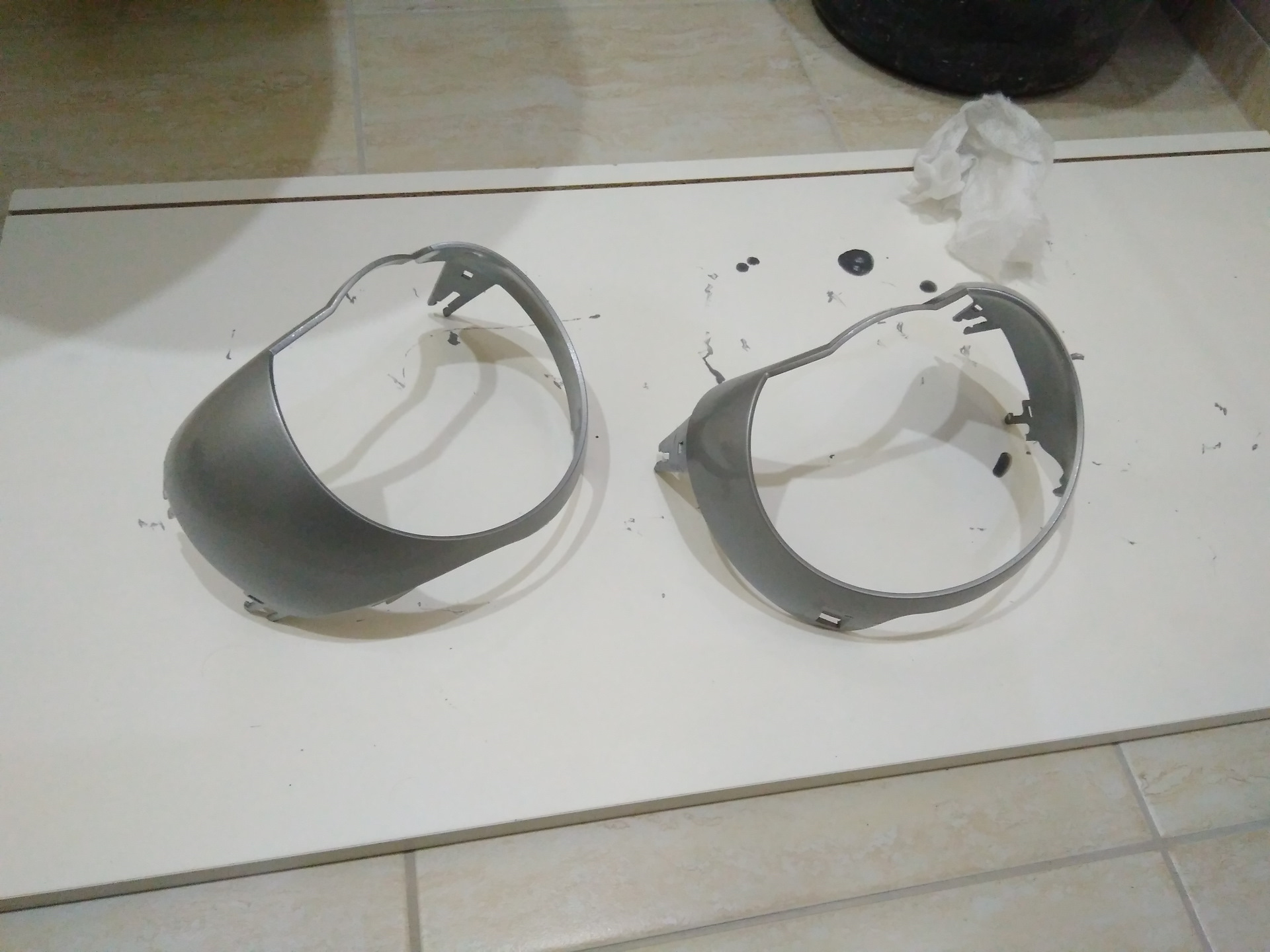

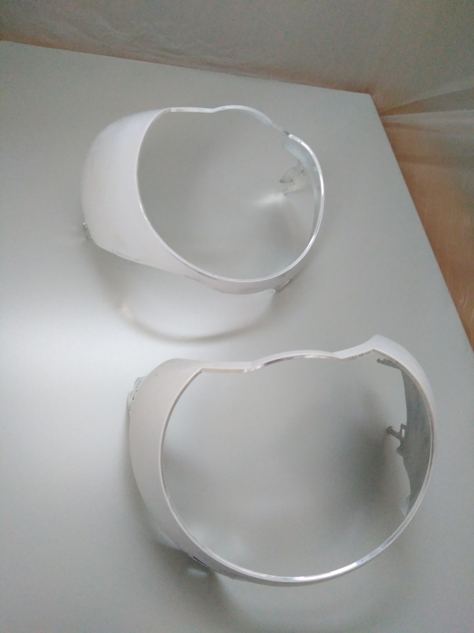

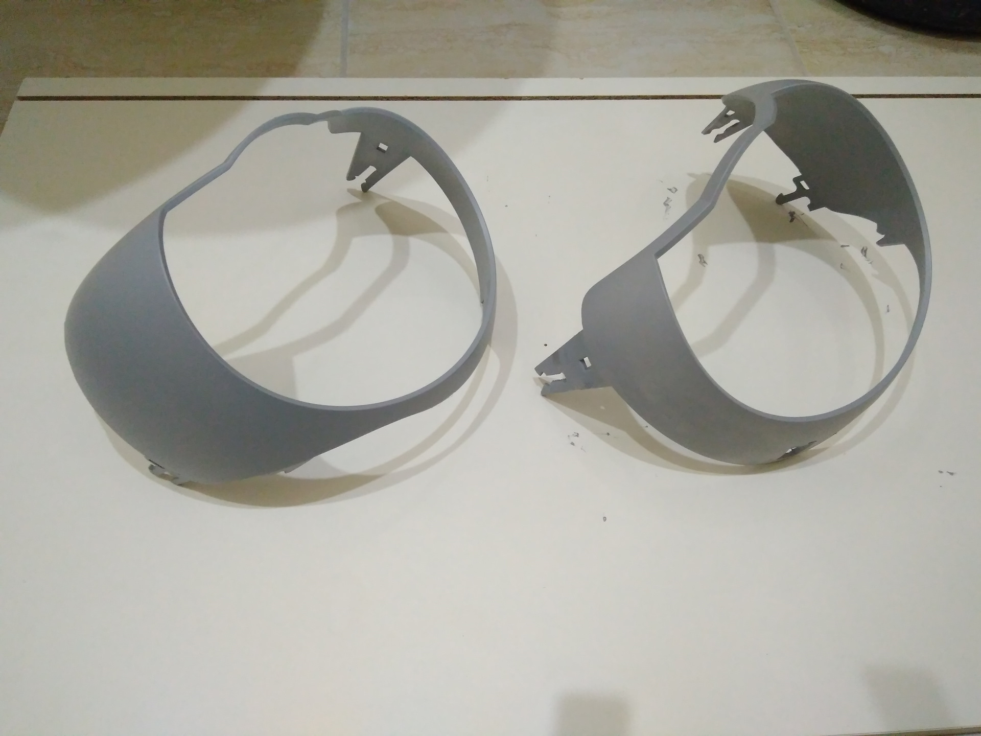

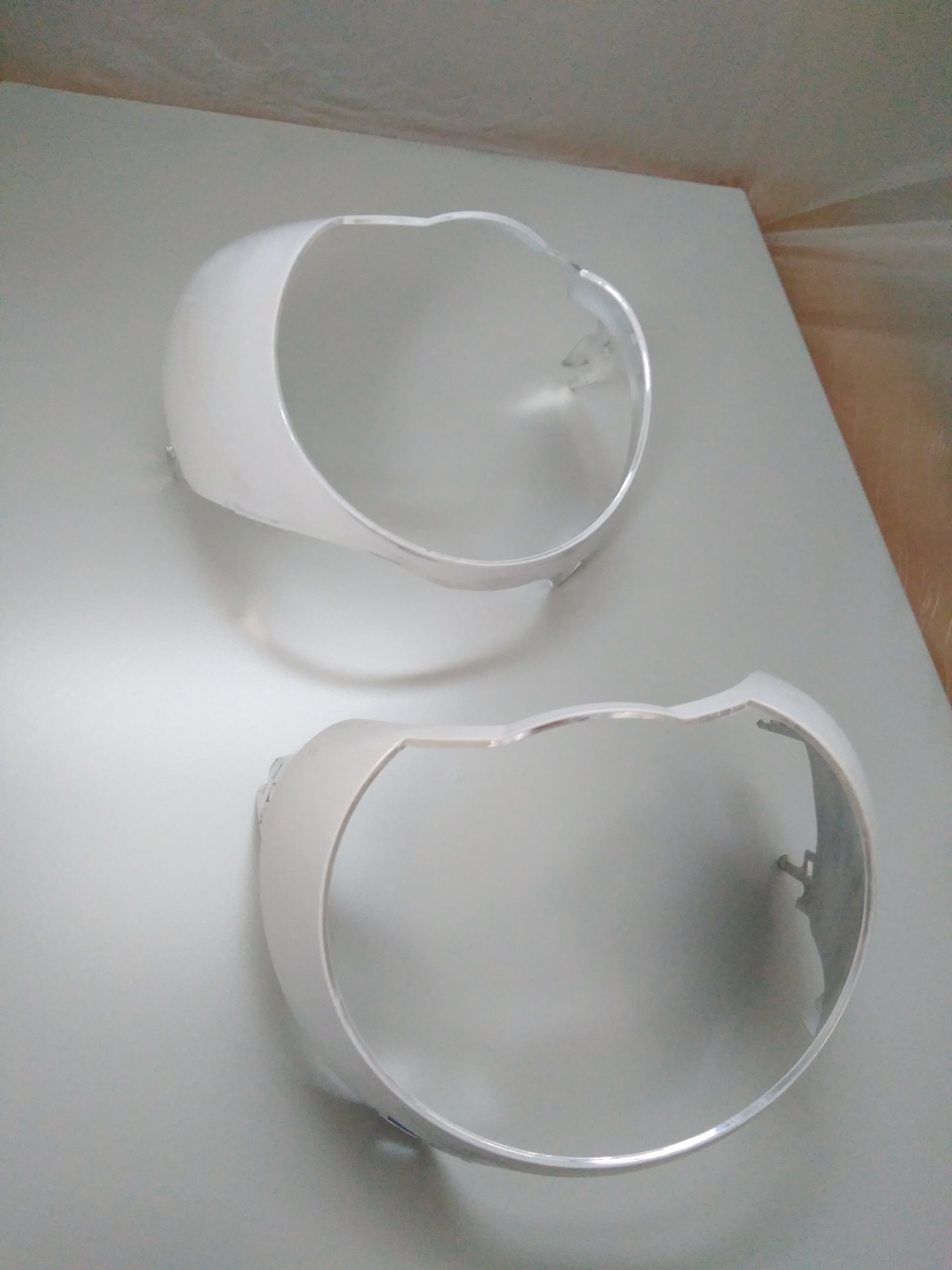

Когда прошлым летом я мыл внутренности фары с фейри, у меня очень сильно облез хром с внешней рамки бленды. Выглядело очень неаккуратно, постоянно мозолило мне глаз. Я решил покрасить их самостоятельно. Сразу скажу, что вышло у меня не очень и желаемого цвета я не получил. Возможно, это изза моей неопытности или красками из балончика вообще нереально получить настоящий цвет хром. Не знаю !)
Покраска была в 4 этапа : очистка старого хрома, грунтование, покраска, покрытие лаком.
Без хрома.
Грунтование
краска + лак
Красил вот такой краской.
Крепления внутренней бленды проектированы под посадочные места линзы Валео. С хеллой эти места различаются, пришлось немного фантазировать но я не нашел никакого другого надежного варианта, кроме как приклеить на поксипол.
Внешняя бленда великолепно встает обратно на свое место. нигде ничего не цепляет !

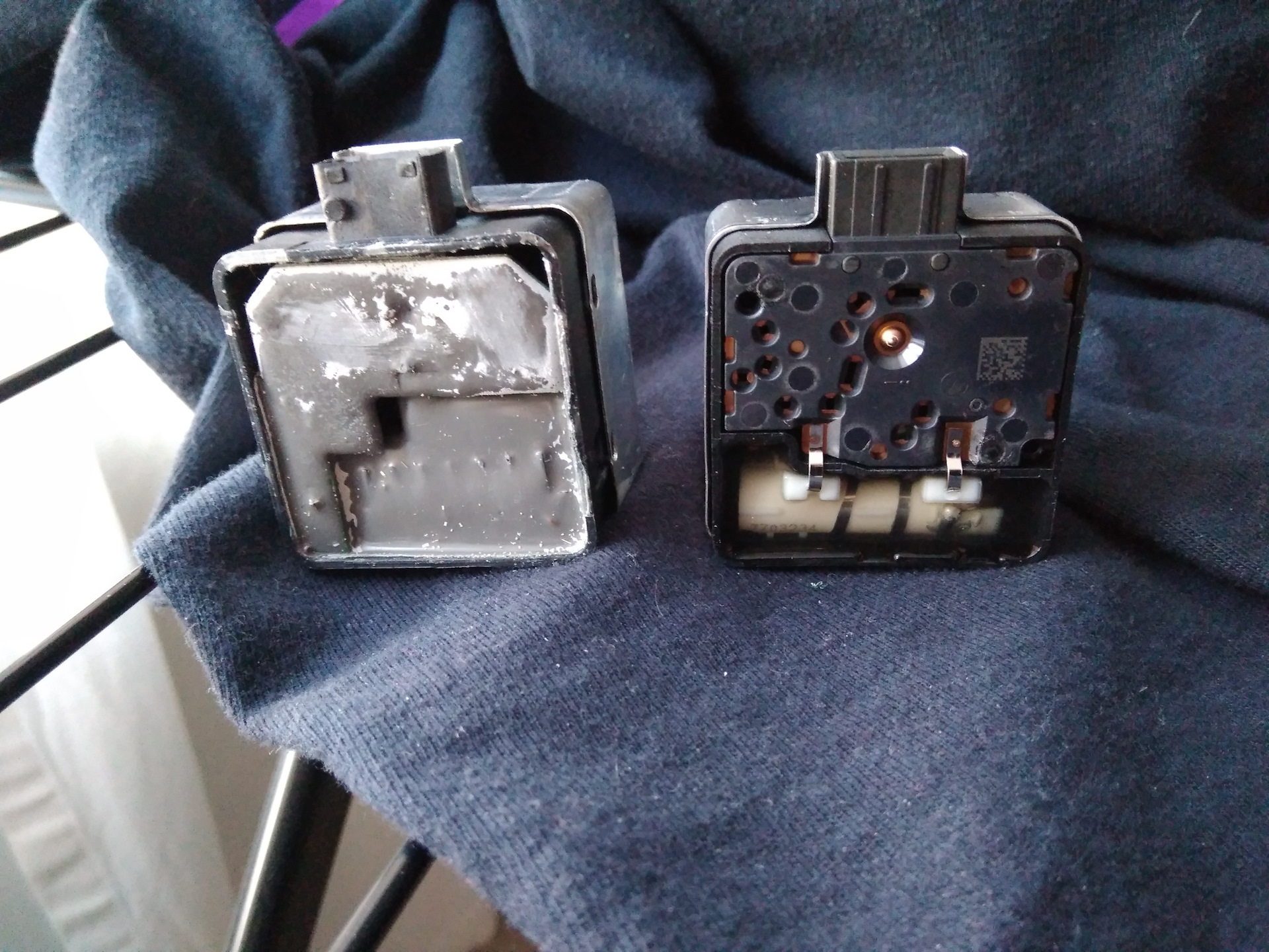

Заодно я купил лампы в поворотный свет и габариты. На фотографии оригинальные осрам, на коробке наклейка с индивидуальным номером.
Вот так отличается внутрянка китайской лампы и оригинальной. Невооруженным взглядом не перепутать !

Галогеновую фару так порезать не получилось. Внутри фары направляющая для регулировки наклона линзы и толстый слой пластика. Пришлось резать по всему периметру фары, дабы не повредить это механизм. Благо я купил дешево фару без креплений и экспериментирую на ней =))
ммм… Ну, я галогеновую фару ни разу в руках не держал. Но, к слову, у нас тоже есть механизм регулировки, и я его благополучно обошел ножом.

Я что то не понял, эти линзы же в валео нью ставят, или они туда болт он входят без проптлов и поксипола?
Насколько я знаю, эти линзы как раз-таки ставят без особых проблем в валео-олд. Пример на мне. А с фарами Нью гораздо больше переделок требуется
www.galogenu.net/catalog/…_modul_hella_r_komplekt_/
Рамка я так понимаю не такая была, а вот линзы к ней такие же…
А как кстати g1s ты туда засунул или линзы идут с правильными рамками, в объявлении идут вроде как d2s.
да, у меня рамка другая. в комплекте крепежное кольцо подходит к лампам D1s
Оригинальная без компаунда?
Может оригинальную тоже залить? Дольше прослужит
В оригинальной белая штуковина в желешке ))я думаю заводу можно довериться
Тогда все ОК!
Оригинальный компаунд как в военной технике решает!
В любом случае на решения осрама в светотехнике можно положиться

Вот и ответ почему выгорел отражатель- китлампа
Да ! предыдущий владелец экономил на чем только можно.
Demjan35
Отражатель на валео шлак! У меня стоят оригинальные лампы, но отражатель выгорел. Поставил линзы hella 3r и прозрел)
