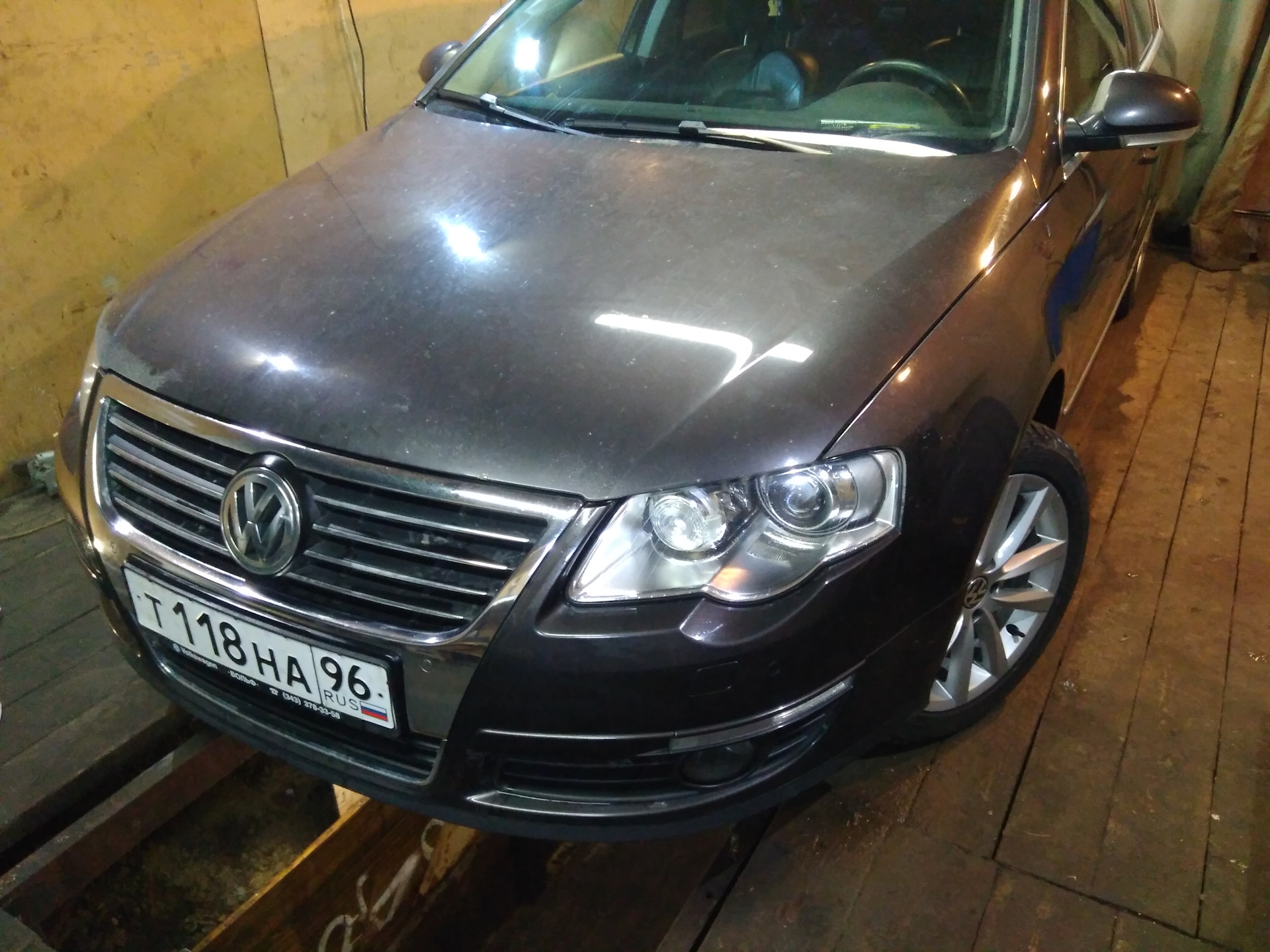

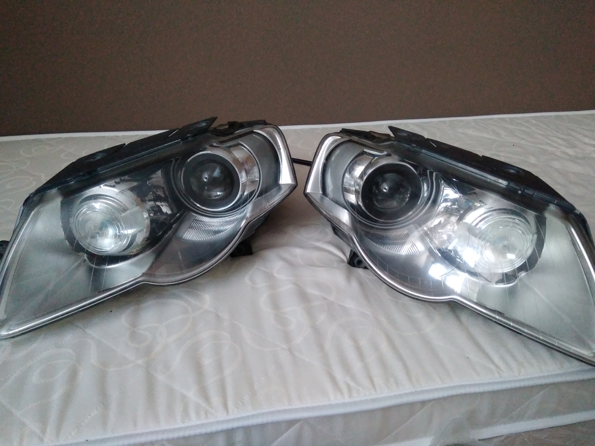

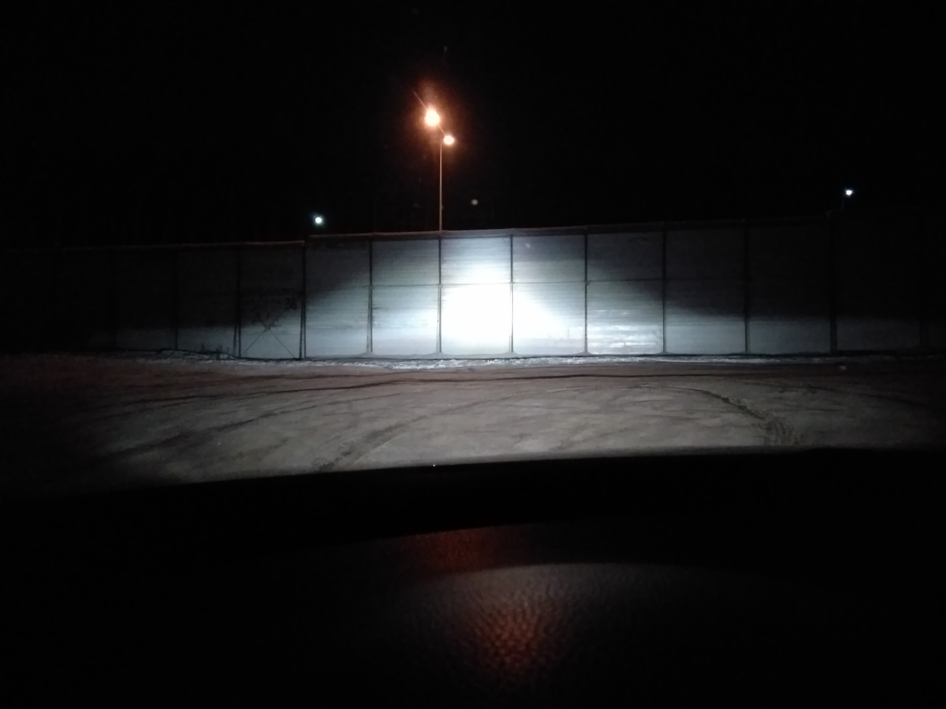

После проделанных работ можно приступать к сборке корпуса фары.
Паял обычным паяльником. Можно сказать, что это самый приятный и легкий этап работы. Пластмасса великолепно плавится и держится после застывания.
В итоге мы получаем вот такую картину. По шву я еще прошелся клеем для резины, что бы герметизировать мельчайшие отверстия.
На машине ))
Результатом доволен.

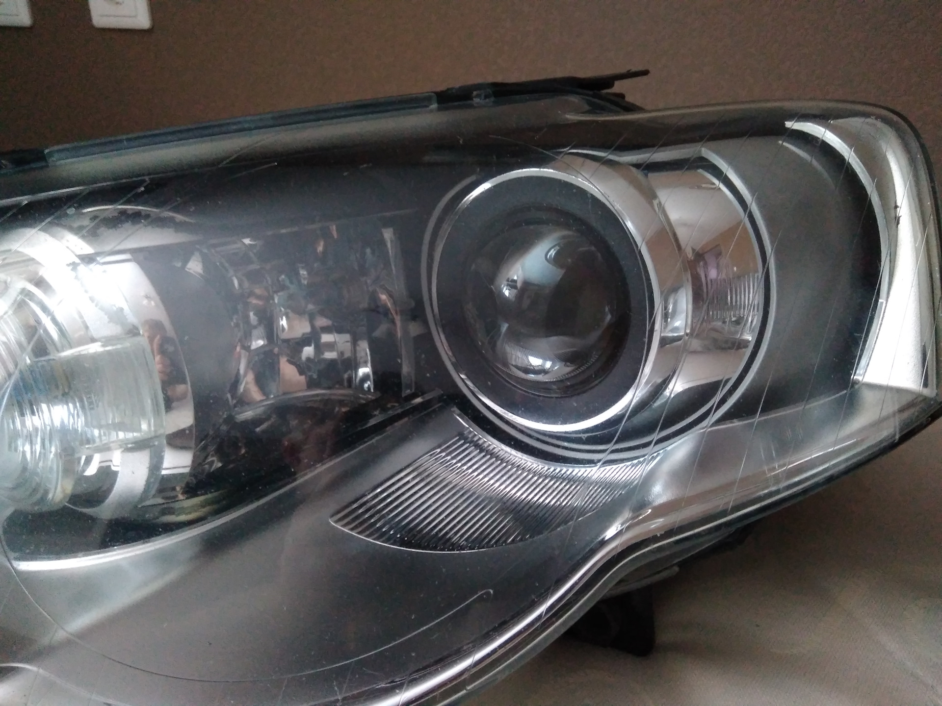

Ты корпус резал, а что? Снять стекло не возможно? Или со стороны стекла не добраться?
Ну, сам лично я не пробовал снимать стекло. Но ты щупал какой там герметик ? Мне не очень хотелось рвать фару, вандализм. Разрезать фару мне показалось более щадяще. и я не ошибся, шов получился отчень аккуратным
На пассате не пробовал, а на мазде сам лично разогрел феном и легко снял стекло с фары. Фара была ломанная, не жалко было испортить
Ясно. Производители используют разные герметики. Я не знаю, для чего такое решение, но наши фары склеены герметиком который не поддается нагреву. Люди, конечно, дербанят и такие фары, но я не решился

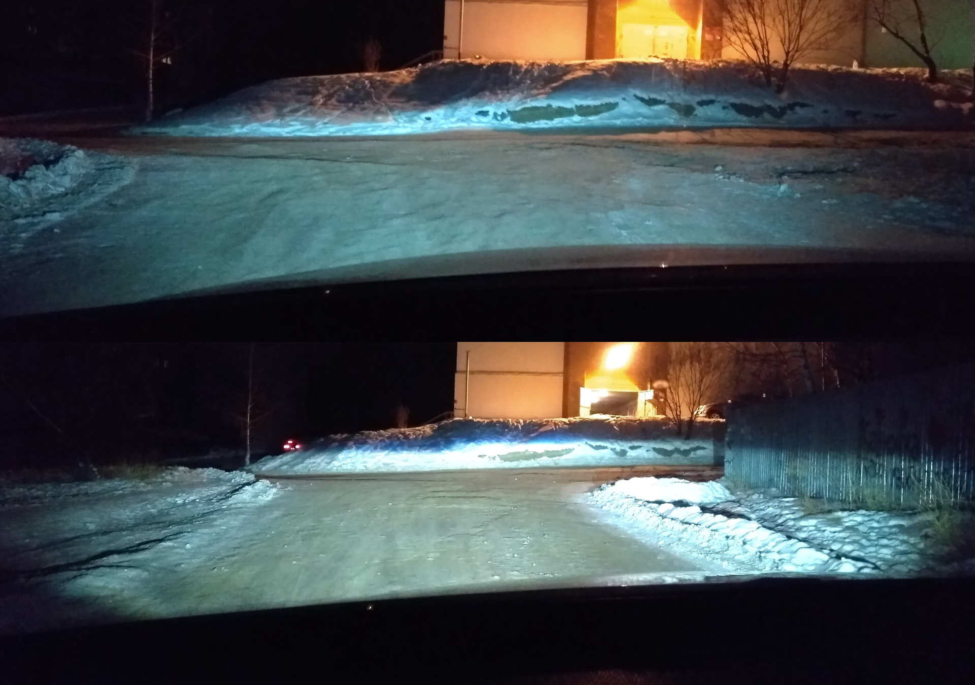

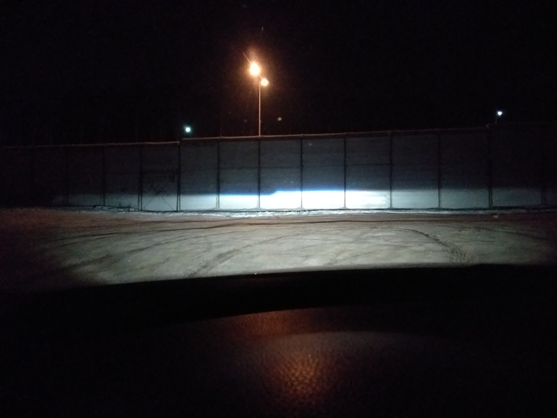

Как свет на мокром асфальте?
Не знаю. Для этого как минимум надо ждать весны, как считаешь?)
Ну у нас такая погода что и щас бывает асфальт мокрым
Моя машина рядом со мной, на урале

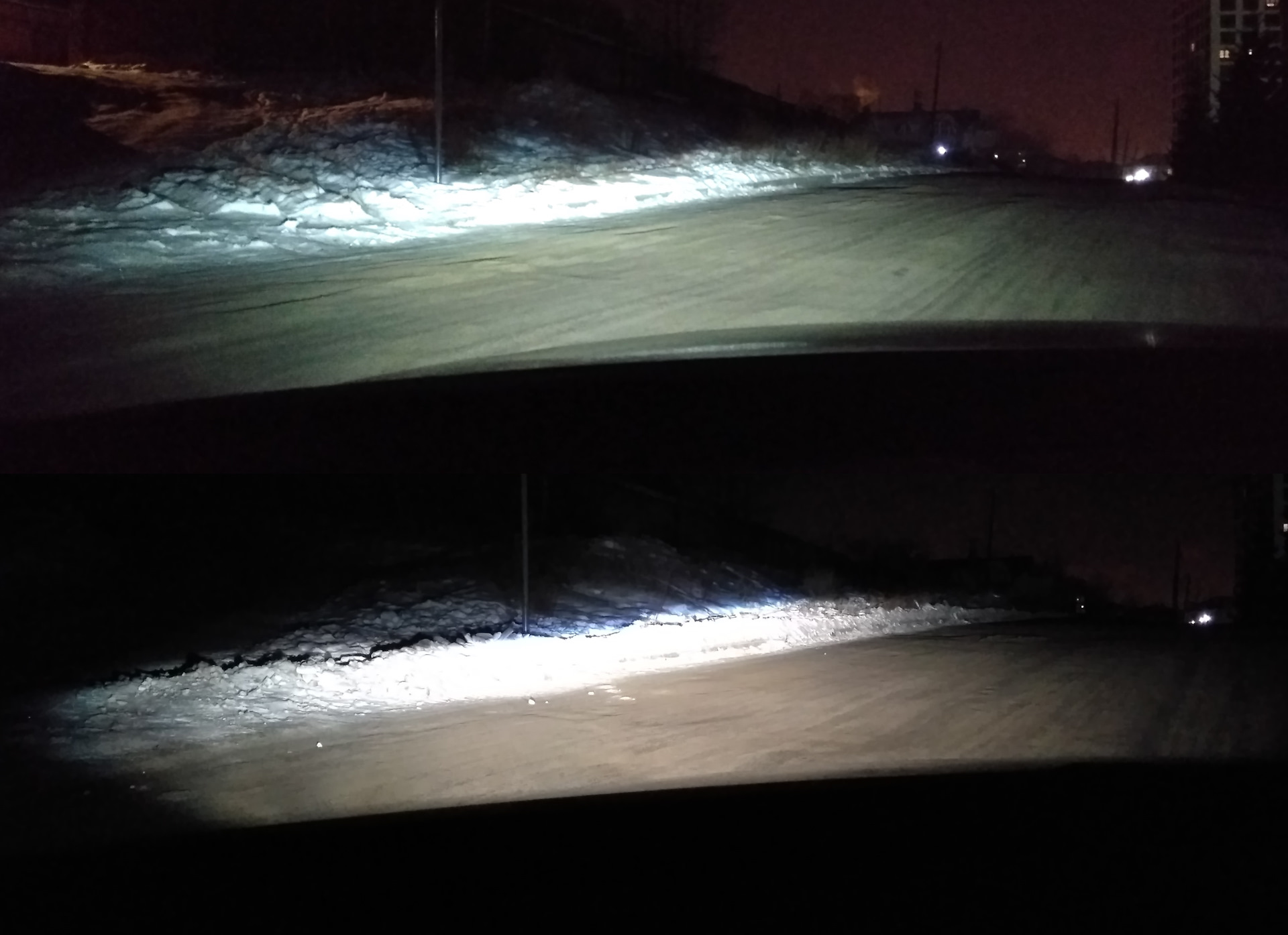

Я у себя заменил на Нью 10г, разница была ппц, покупал тут с драйва кстати. Не решился я на расклейку(
Наши руки не для скуки ! А так, интересна для меня была эта процедура.
Результат очень хороший. Покупай птф линзы, я подобрал ксенон с ближним один цвет, не слепит и видно ну просто шикарно, птф низ, ближний вверх
ДА ! тоже думаю на счет пфт, возможно к лету воплощу. Спасибо

Что бы расклеить фару, надо знать хитрость) строительным феном надо разогреть герметик по всему контуру и стекло легко снимается
Не хватит нервов у меня(
Это так кажется)))
Cheshirskiy-cat
Здравствуйте.Скажите, а вы сами пробовали это проделать, я уже второго человека наблюдаю который утверждает, что стекло снять аккуратно практически невозможно и что резать более предпочтительно
Добрый день. Я до фар так и не добрался, очень боюсь все испортить. Новые фары на мой пассат будут стоить 50 к р. На японцах почти все фары легко разбираются нагревом. Лично своими руками разогрел герметик на фаре от мазды 6 2006 года и снял стекло без проблем. С пассатами я таких постов не встречал, но видел как люди разламывая стекло, по кусочка вынимают его из корпуса фары, а стекло можно заказать на алиэкспрессе. Я даже заказал себе, лежат, ждут своего часа. Тормозит вопрос с линзами. не как не могу найти нормальные заменители.
