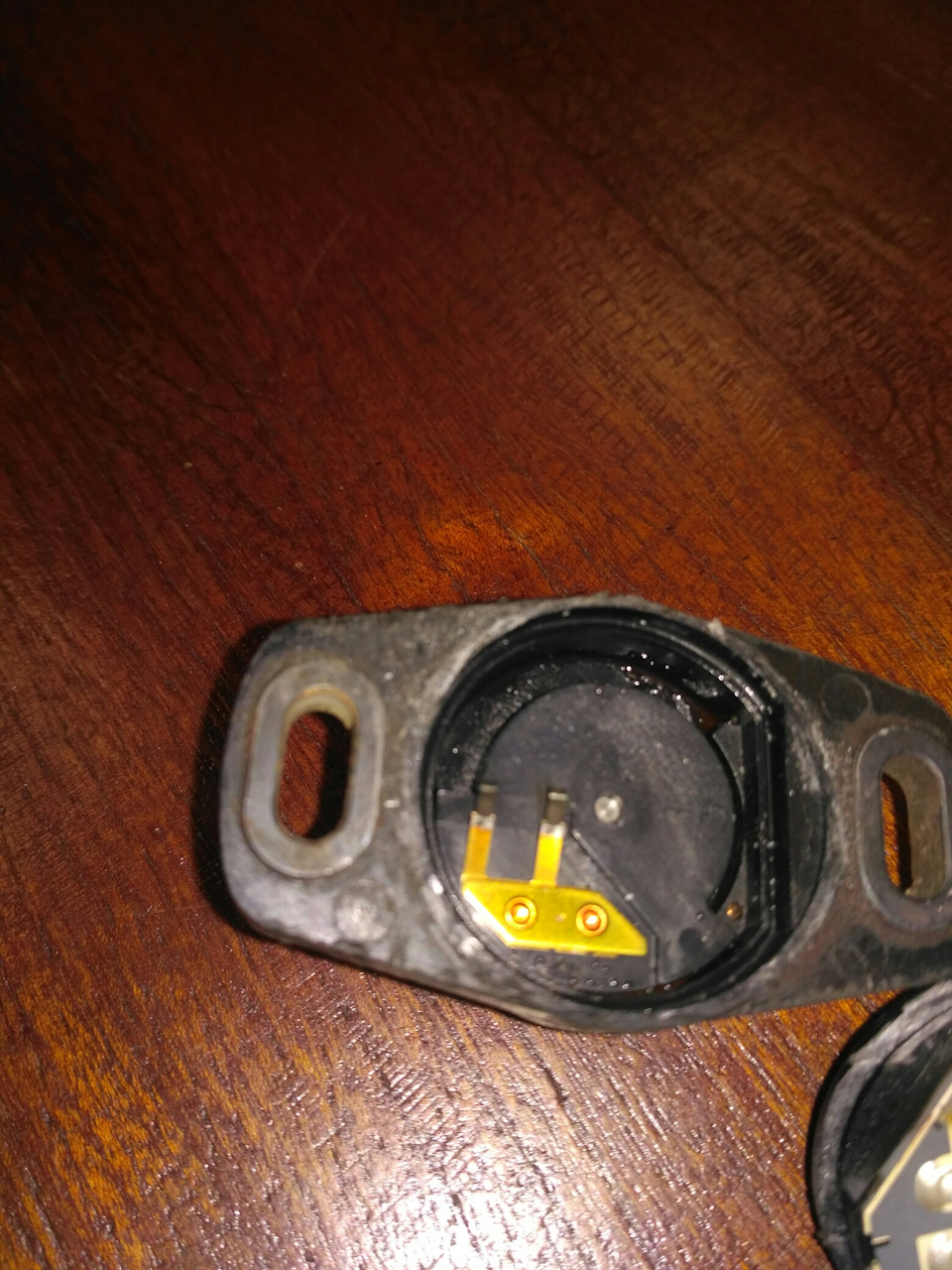

Сдох датчик тпс на тнвд.Симптомы:коробка постоянно переключается на низшую передачу, включить четвертую проблематично, блокировка гт происходит спонтанно.Замерил напряжение на датчике, в итоге минимум что смог отрегулировать это 3в на х.х. Снял датчик, разобрал, в итоге на фото видна выработка на дорожках, подогнул усики так чтобы они ходили ближе к центру, по целой части дорожек, испытания завтра.Если испытания не пройдут, то буду корячить туда резистор на 10кОм.Номинал методом тыка подбирал, дело в том что не вся дорожка используется в процессе вращения датчика, а примерно одна третья часть.Короче говоря, эксперимент не удался, снял сегодня снова датчик, подключил к блоку питания 5 в и воотчию увидел как меняется напряжение, до 0.4в потом скачок на 3,2в и потом плавно до 4 с лишним.Сегодня сделаю отчёт о внедрении русского резистора

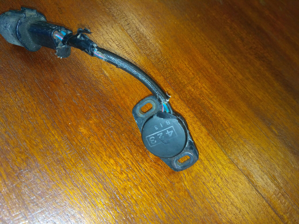

Возьми старый датчик, на нем сверху компаунд залит, на моем фото там буквы написаны, напильником сточи, пока не появятся контакты, к ним паяй провода, и залить эпоксидной смолой

Сам видишь на фото какая выработка на дорожках, поэтому не хочу насиловать коробку, жизни ей это не добавит, хоть и считается что живучая.нормальный датчик переключает коробку плавно как вариатор, практически не заметно

Сейчас твою ссылку читаю по датчику, у них оказывается номера разные видимо и сопротивление тоже разное, а у того датчика на котором ехала хорошо видимо подходящий для моей машины номер
Да, так и есть, 423 я так понимаю 4.23 кОм, есть ещё 571 соответственно 5.71
Ясно, значит буду искать датчик с тем сопротивлением
