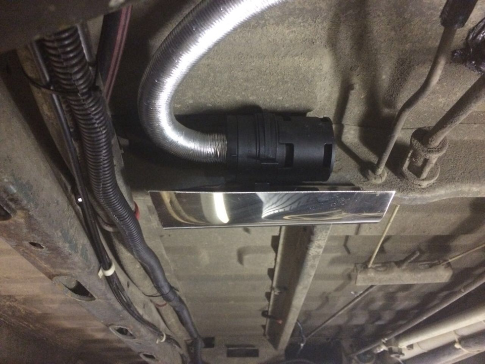

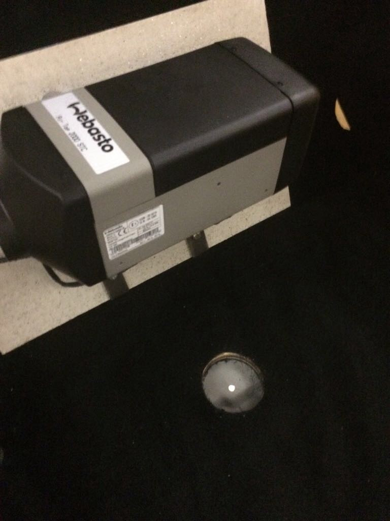

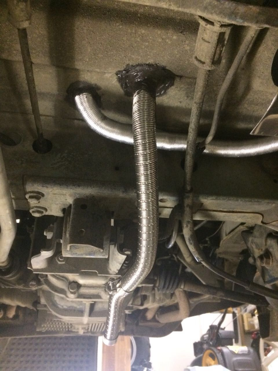

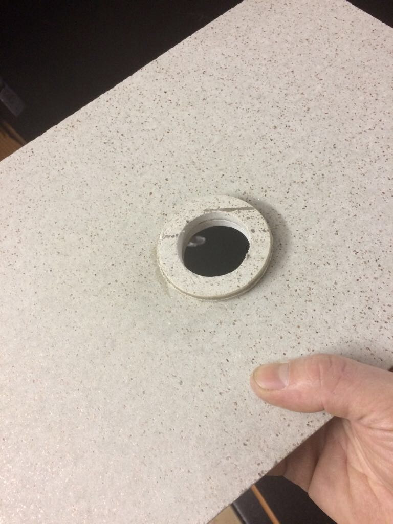

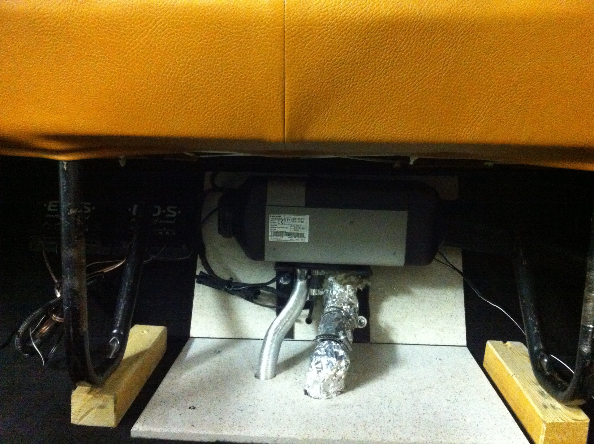

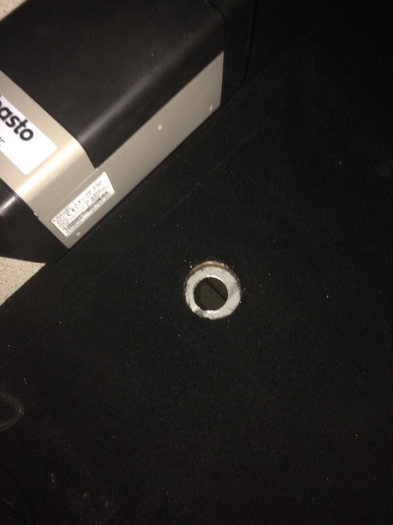

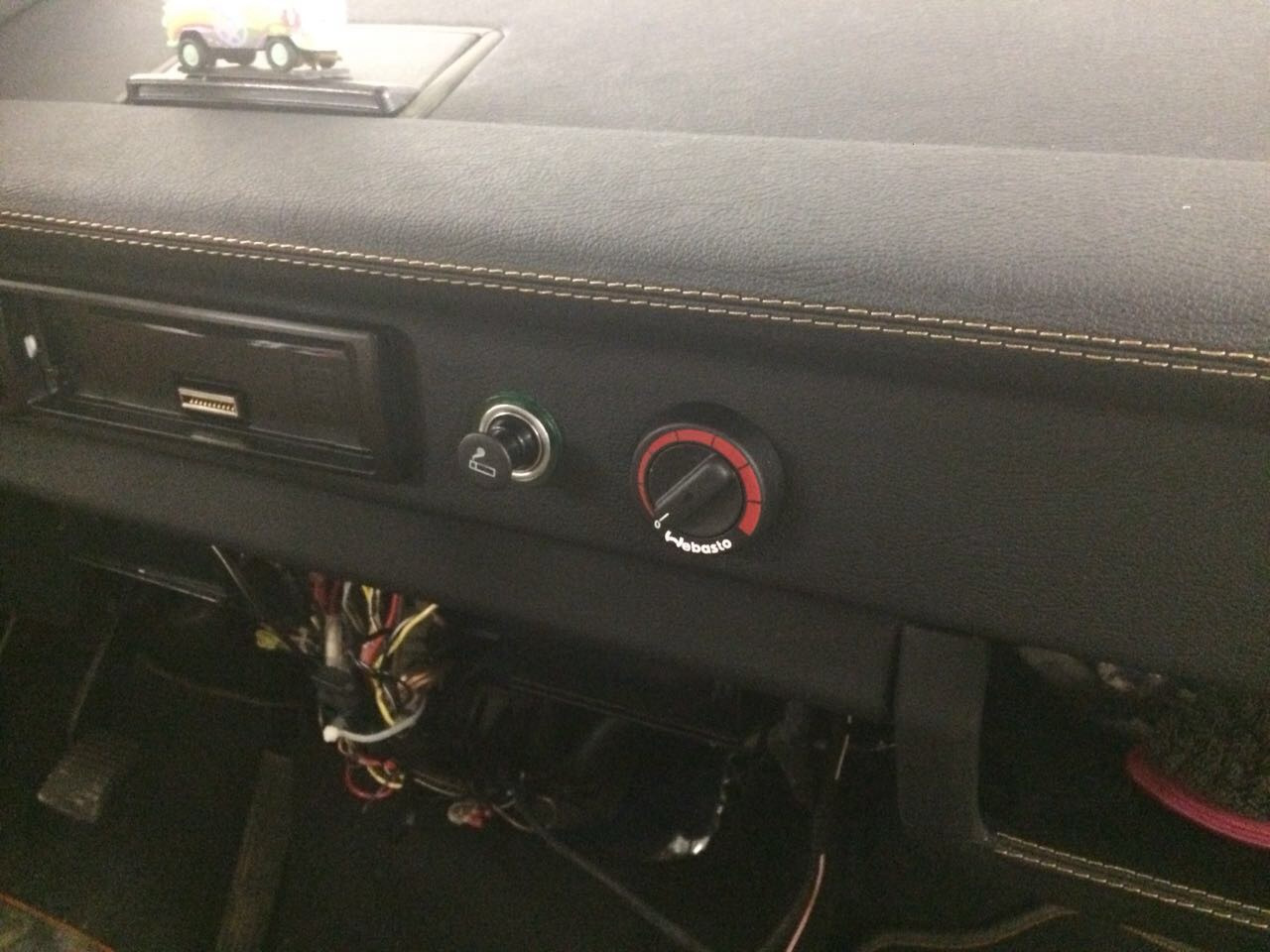

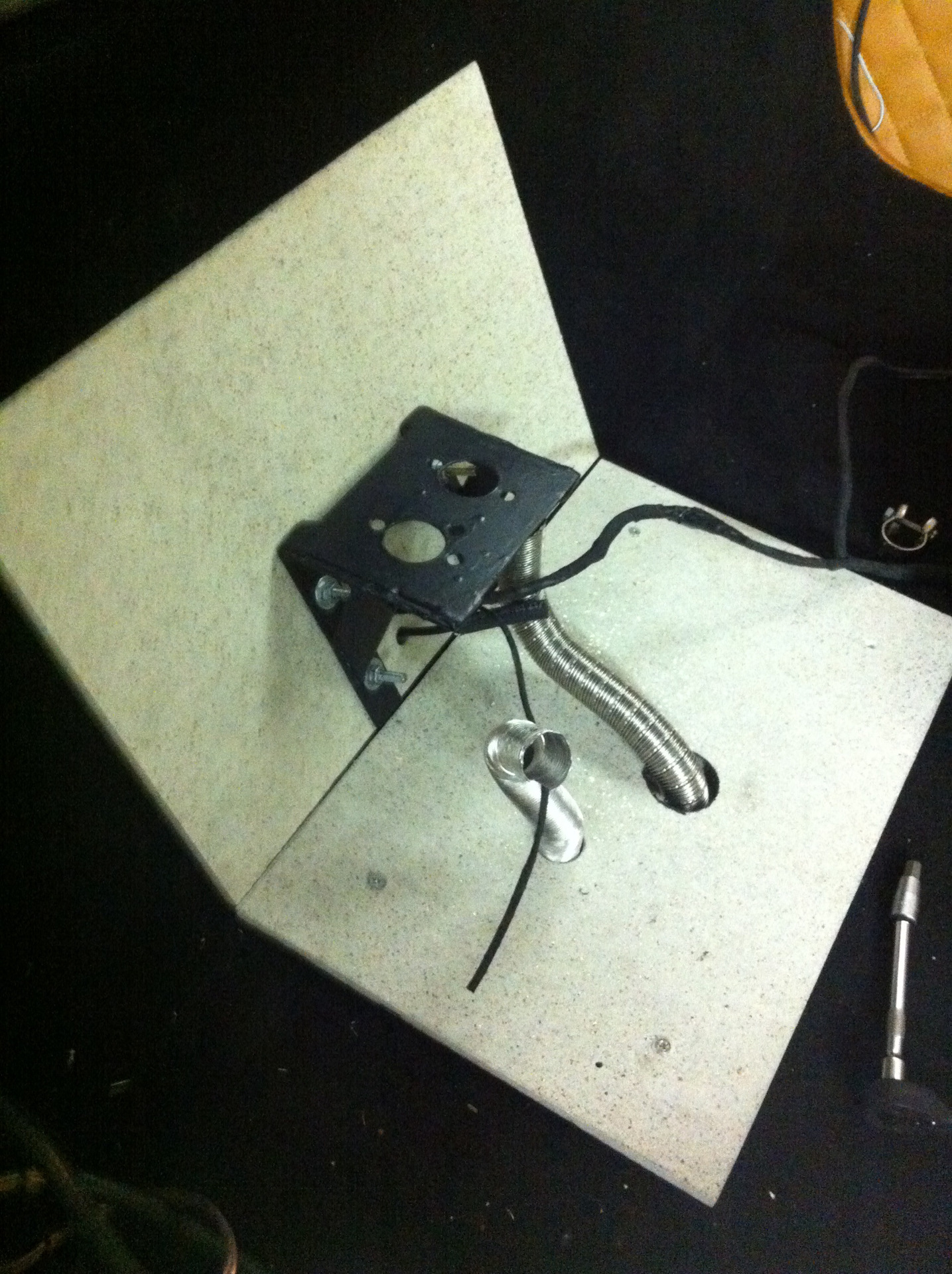

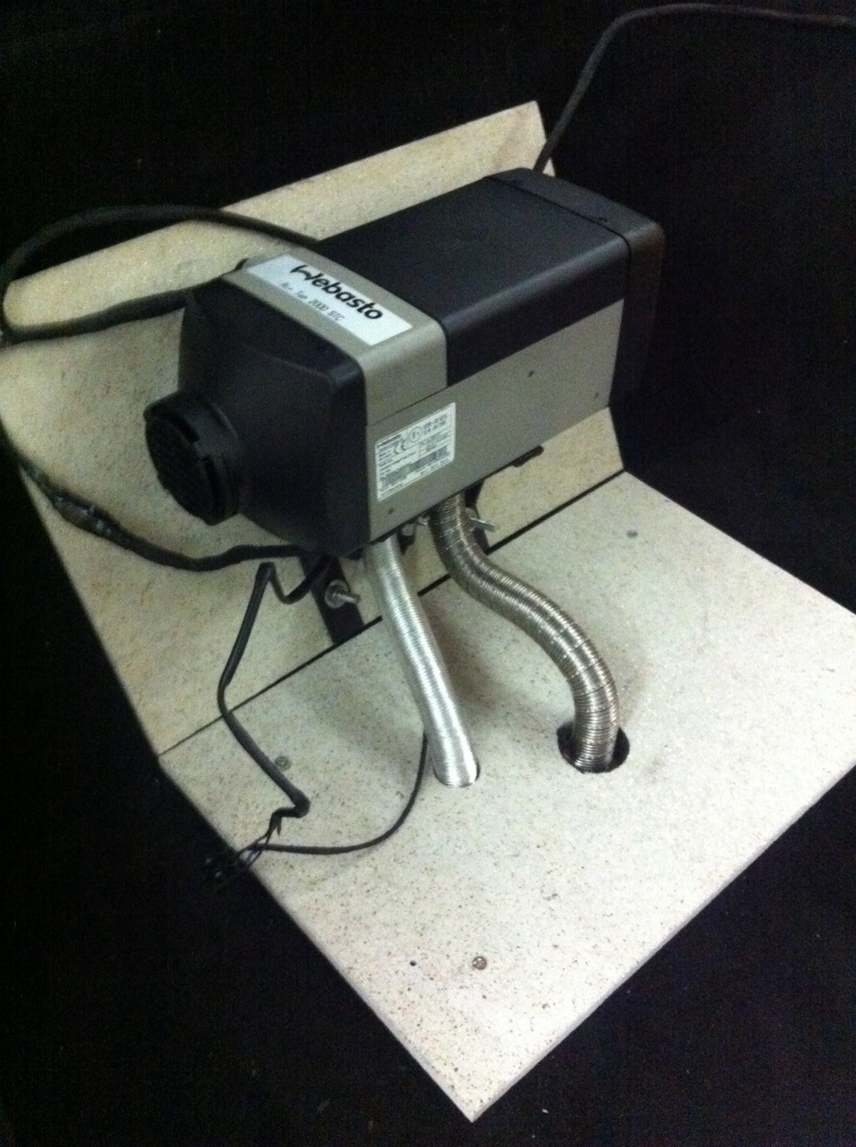

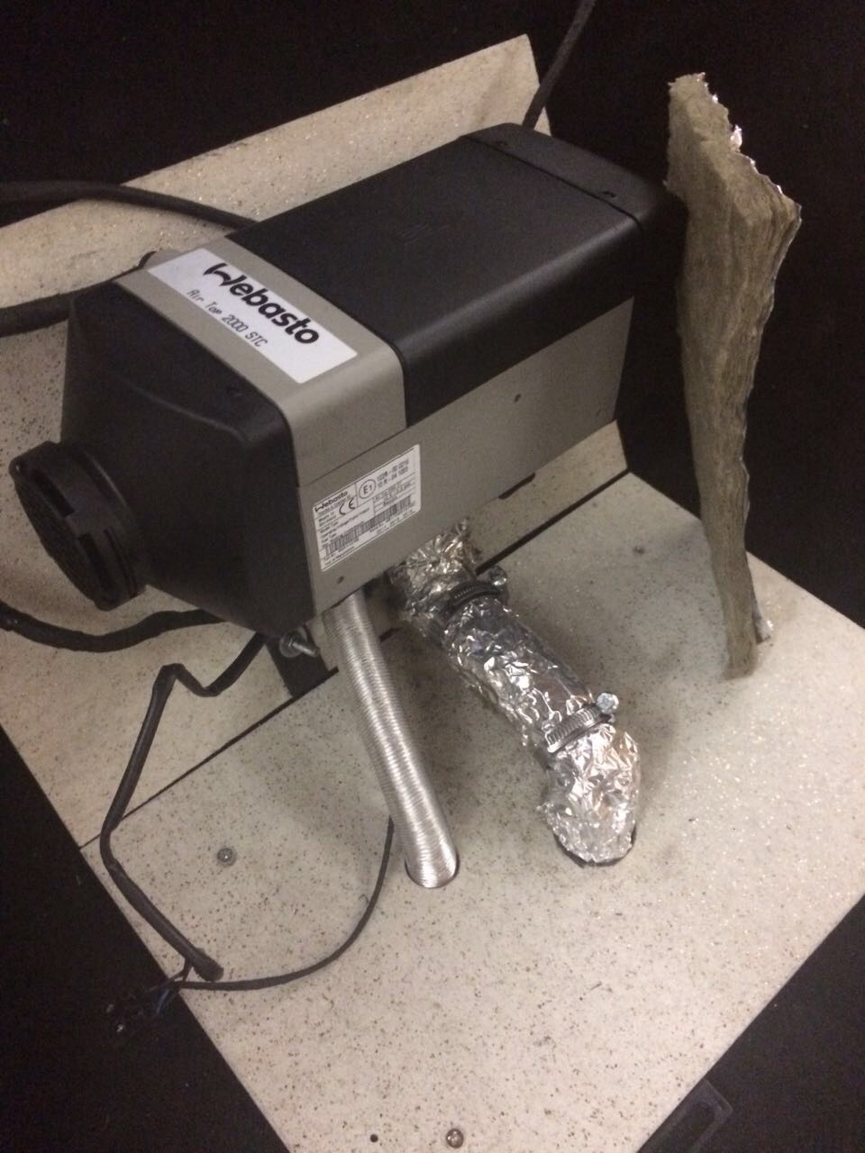

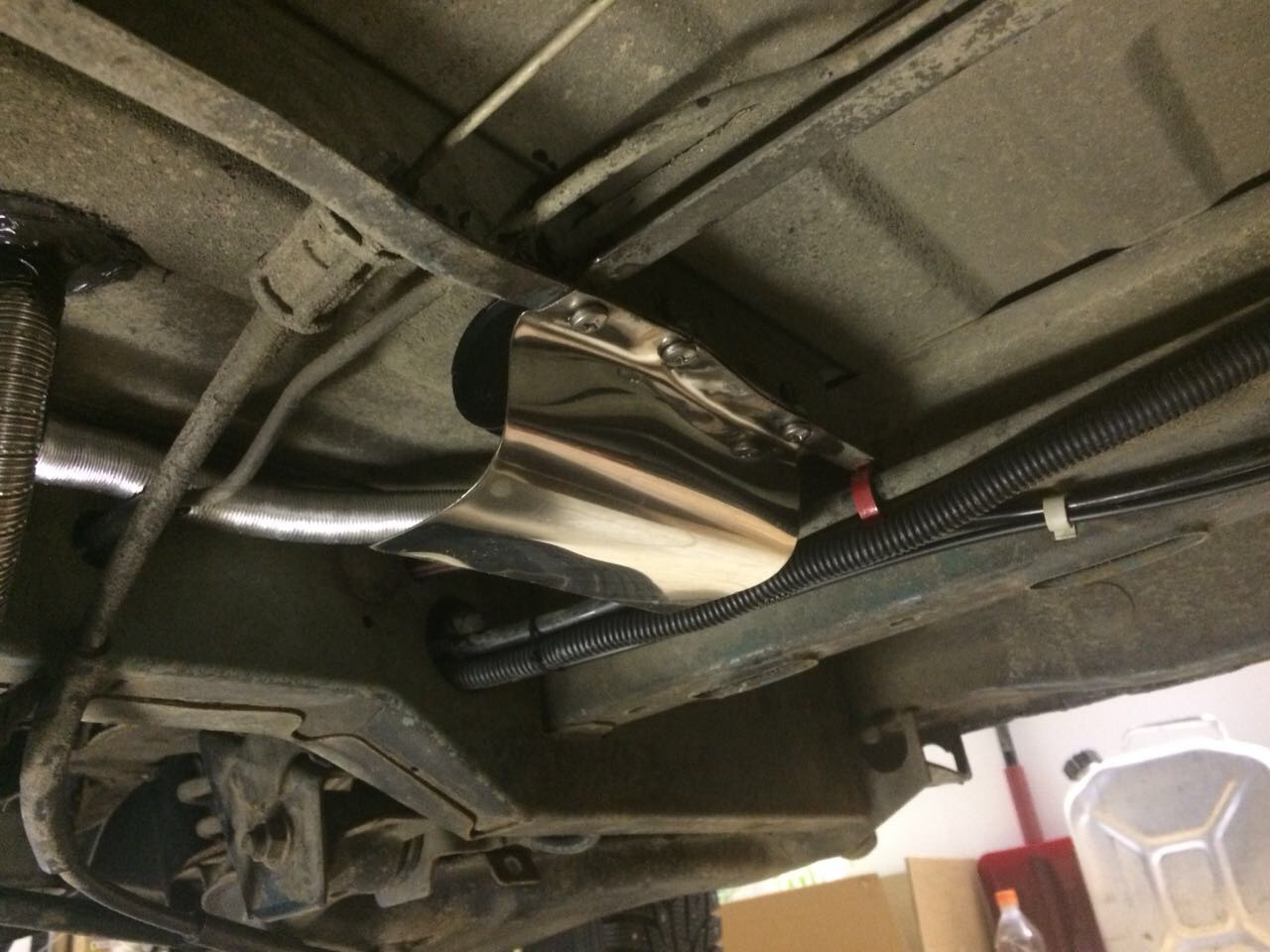

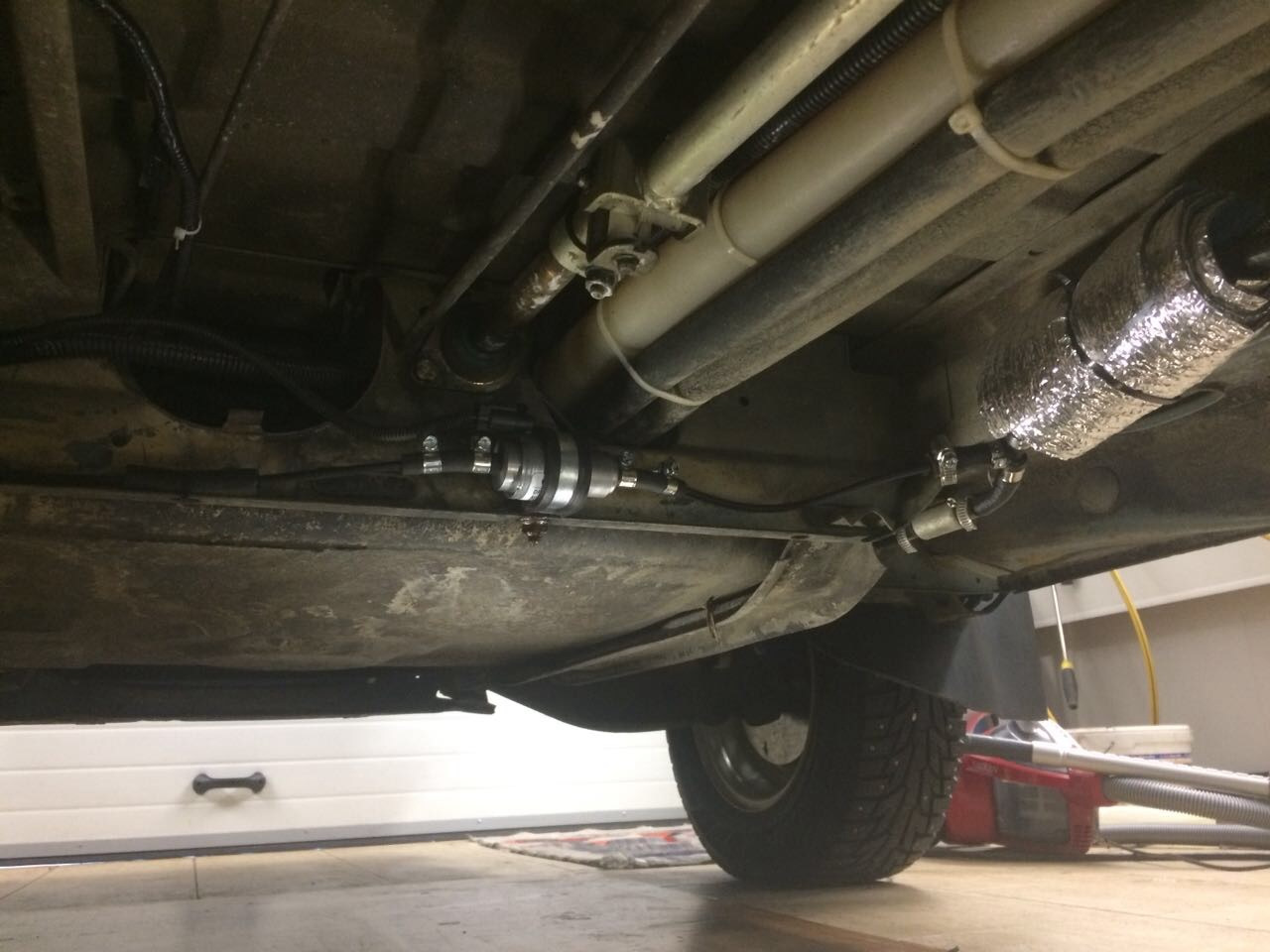

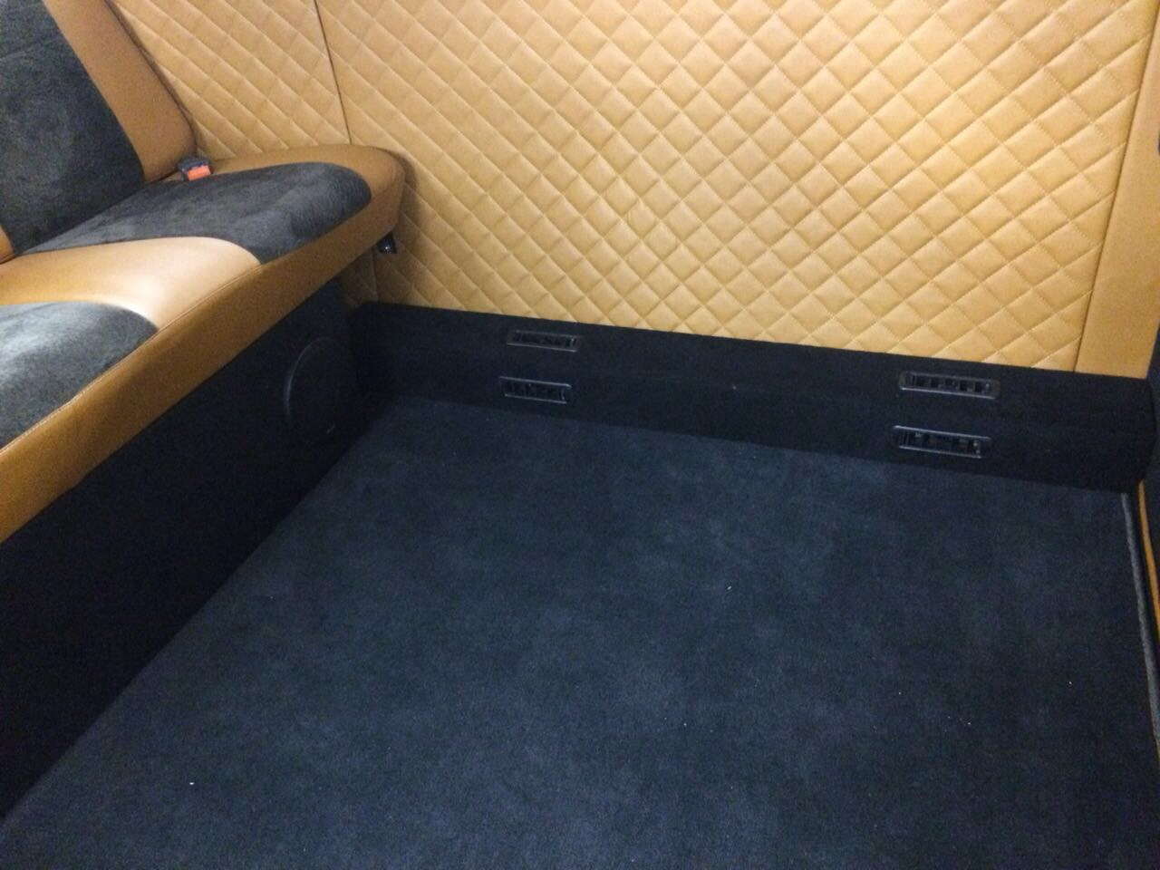

Добрый вечер, товарищи! С приходом холодов стало понятно, что без второй печки никуда! Хотя лютых морозов еще не было, а в задней части буса конечно дубак. До последнего не хотел энергозависимый отопитель, но компания Webasto запустила программу грандиозных скидок и теперь сухой отопитель Air Top 2000 STC 12В бензин с установочным комплектом стоит 20000 руб. Психанул и купил! Монтаж в целом затруднений не вызвал — на сайте Webasto есть подробное описания с веселыми картинками и эл. схемой. Ставить решил под задним диваном — у меня правда уже установлен акустический ящик под ним, из-за чего потребовалось изготовить дополнительный кронштейн. Особое внимание я уделил пожаробезопасности, так как при таком монтаже часть выхлопной магистрали находится в салоне буса и через пол уходит под днище. Место установки отопителя зашил огнеупорным листом (минерит), выхлоп обернул в базальтовый картон с фольгой. Комплект поставки достаточно полный, но кое что все же пришлось изготавливать самостоятельно: не хватило длины проводки от отопителя к блоку управления на торпеде (нарастил на 1м), изготовил хомут-кронштейн выхлопной магистрали и защитный кожух фильтра подачи чистого воздуха на горелку. Не было также тройника на топливную магистраль. Ну и в завершение замастырил воздуховод по салону из фанеры, затянул карпетом и врезал родные потолочные дифлекторы. Результатом очень доволен — печка ОГОНЬ!

www.webasto.msk.ru/vozdushnye_otopiteli/ — на данный момент уже 25, я брал за 20 год назад. Вообще у всех оф. дилеров Webasto такие цены. Они демпингуют чтобы задавить Планары и подобное.

При работе обогревателя в салоне шумно?
Поток воздуха практически не слышен и не напрягает. Больше раздражает щёлканье насоса — у меня прикреплен к кузову. Надо конечно отделять — какие-то подвесы резиновые кумекать однозначно! Но после 200- 250 🍸🍷🥃🍺🍻 не слышно совсем !

блин вот с коробом ты это хорошо придумал, а у меня в мысляях сразу взять дефлекторы с передней панели которые фронтальные там регулировка направления и можно один например вообще закрыть . а вставить их в закрывашку подседельного пространства .
