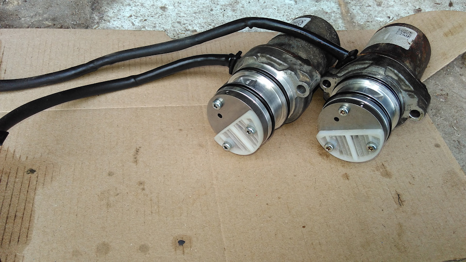

И так, как и предвещали гадатели, ремонта насоса без замены сальника хватило ровно на год (что само по себе очень даже не плохо, учитывая даже гарантию на новые запчасти даже у дилера!)
За это время без спешки были подготовлены необходимые для ремонта запчасти :

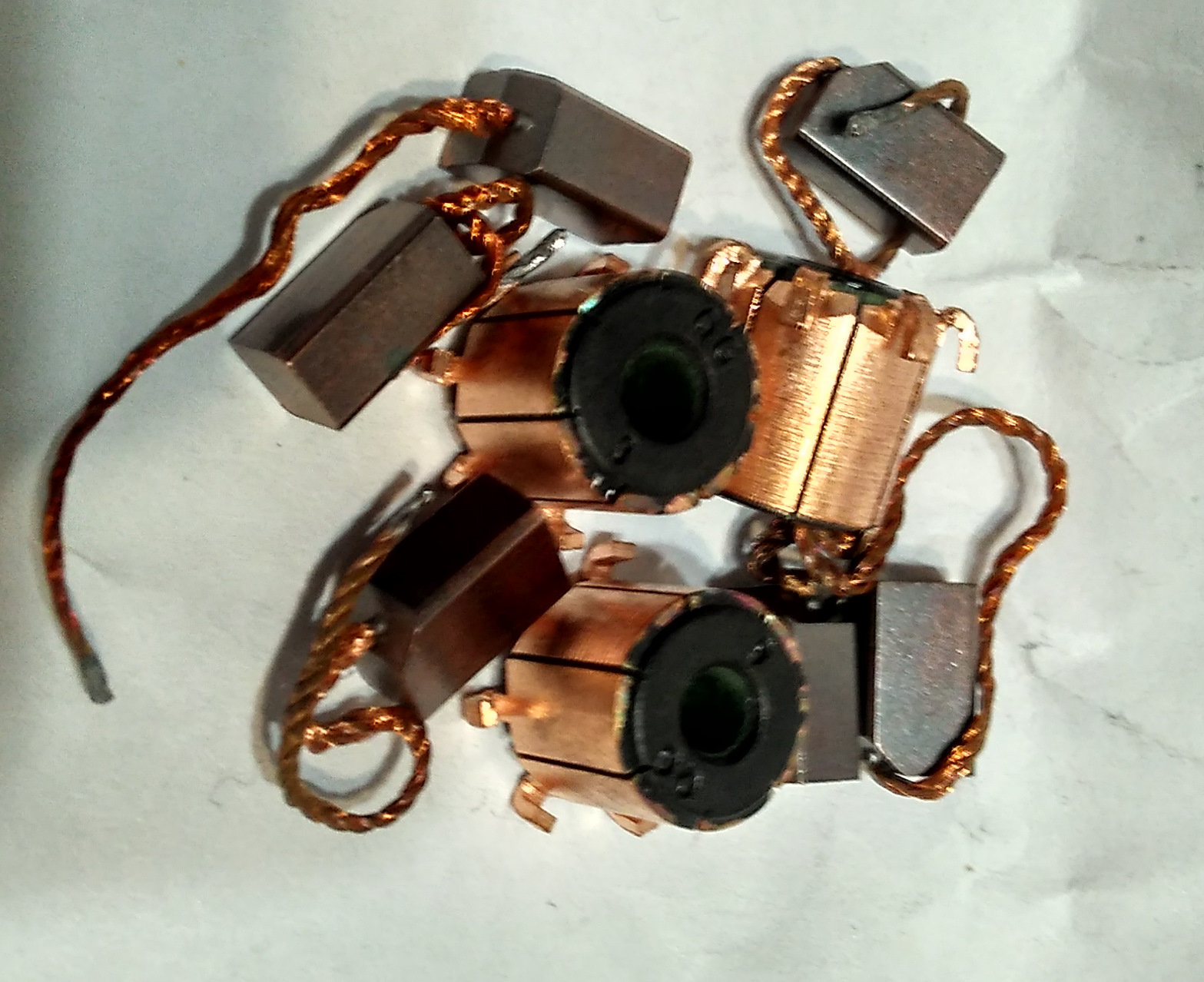

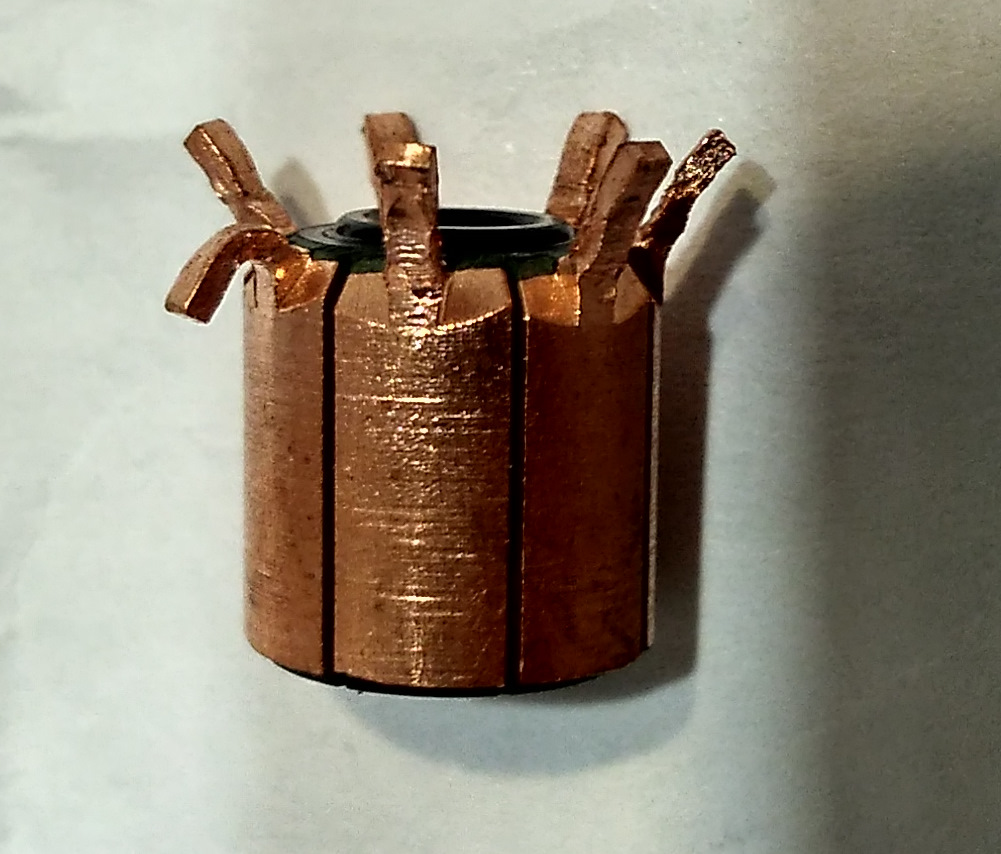

— Коллектор (токоприемник) 4x11.2x12.1 мм 7 конт., 1шт.

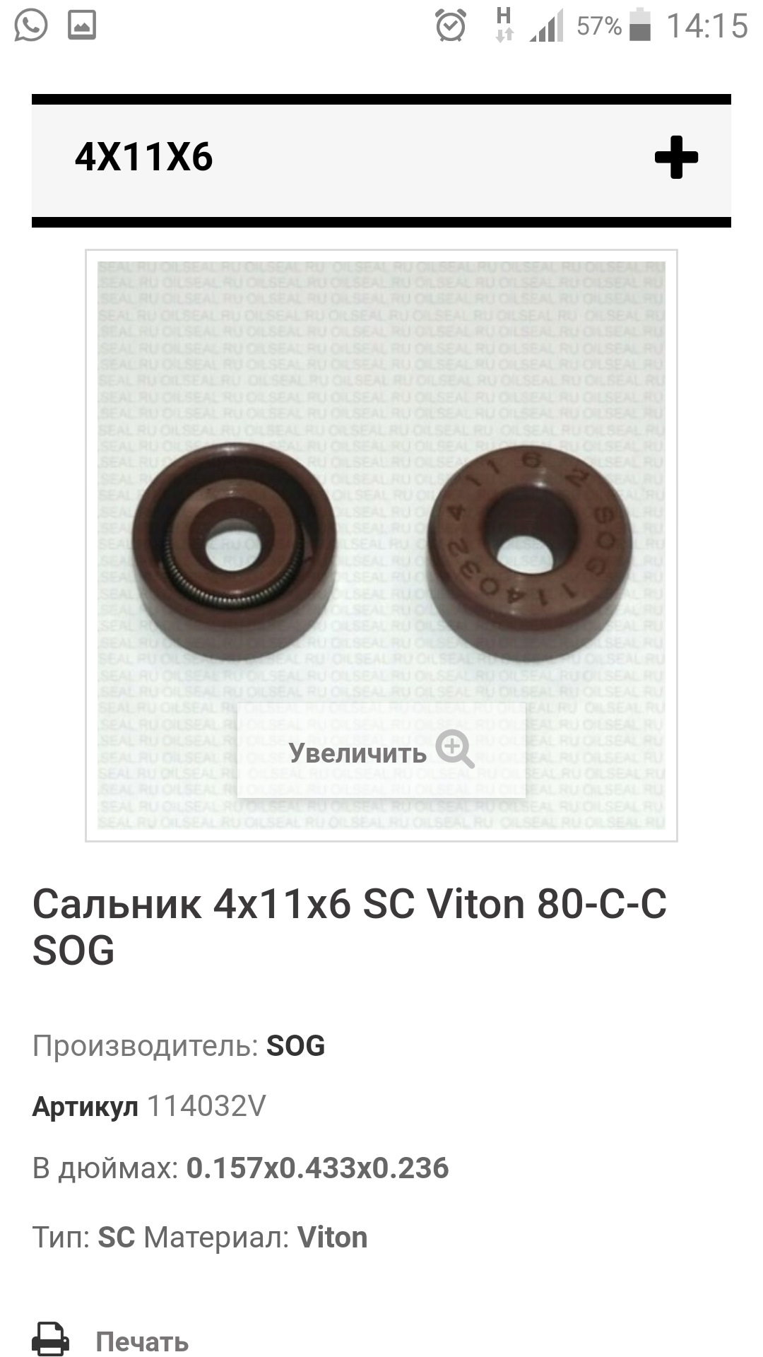

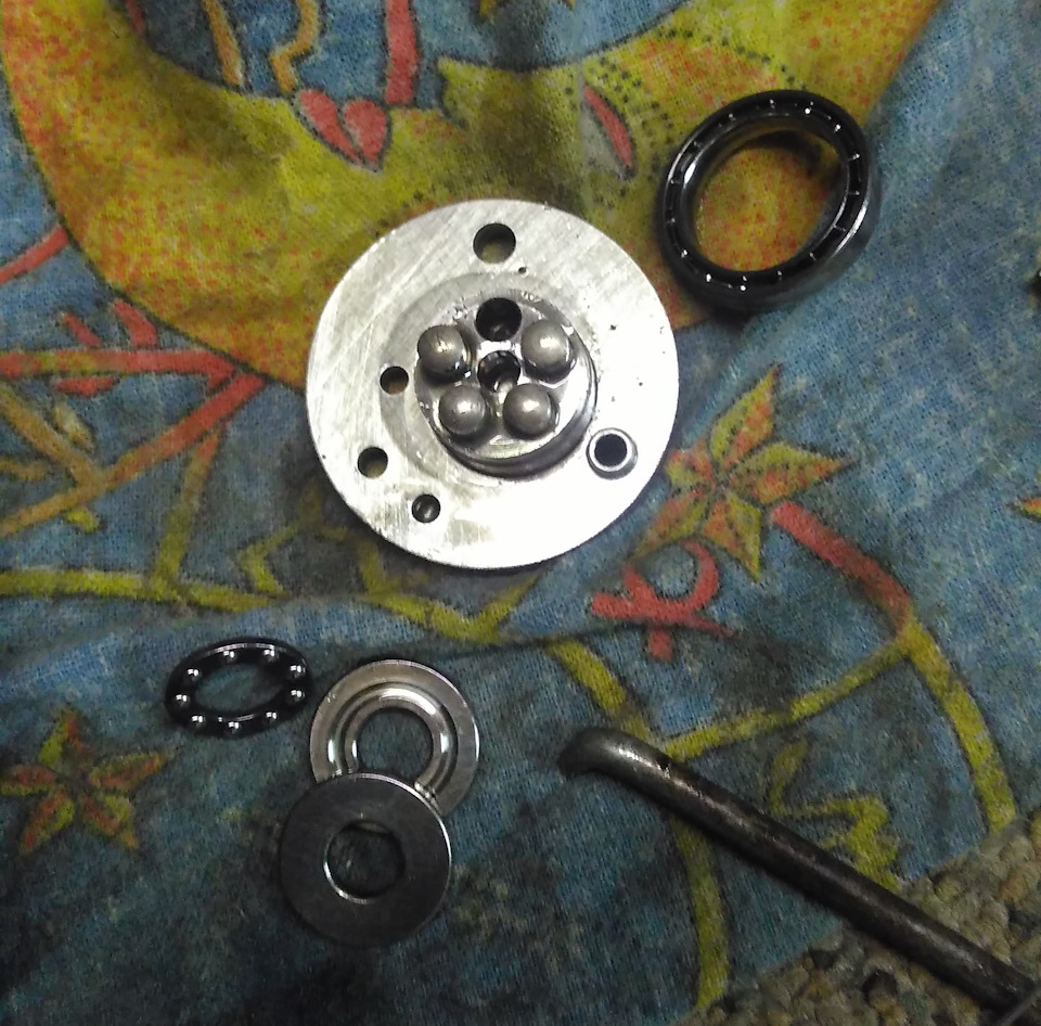

— Сальник (манжета армированная) 4x11x6 мм, 1шт.
— Подшипник NMB R-1340HH 4х13х5 мм, 2шт.

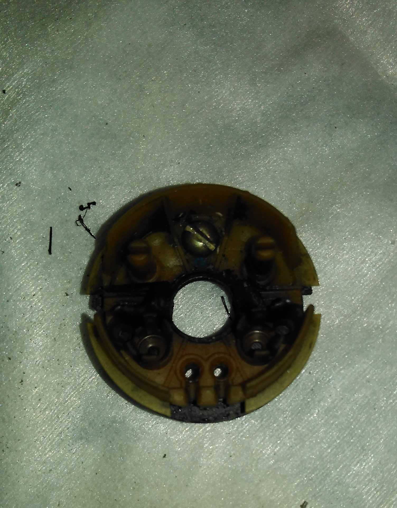

— Щетки меднографитовые 3.8х5.7x10 мм, 2шт.
Про разборку насоса я уже подробно расписывал в в прошлый раз – повторять нет смысла.
С заменой сальника особой трудности тоже не должно возникнуть – несколько моментов, от которых хотелось бы предостеречь:

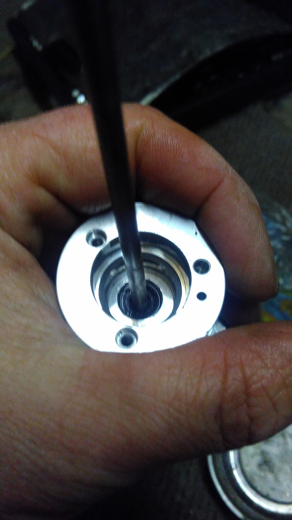

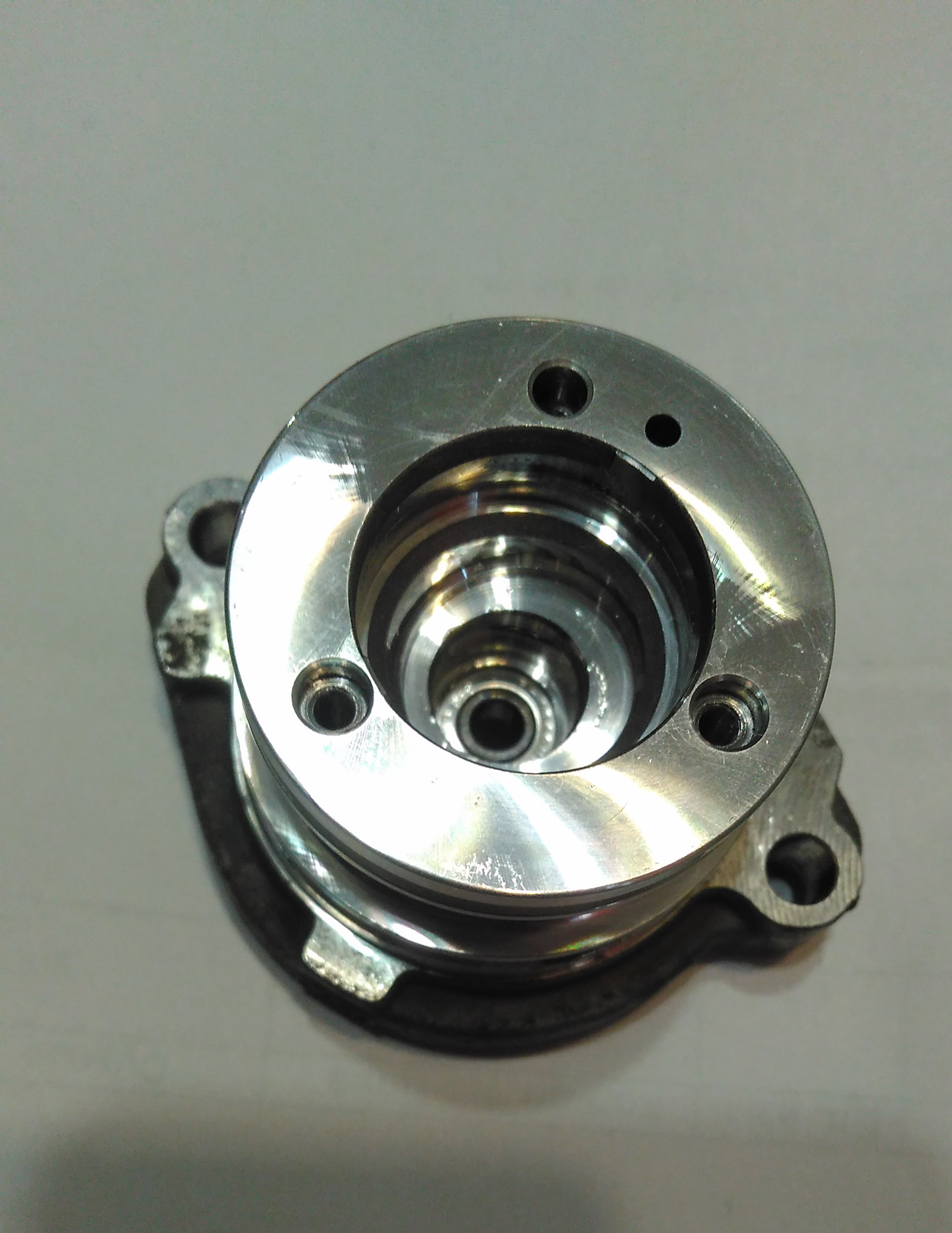

Момент первый: поскольку сальник стоит довольно плотно к подшипнику – многие сталкиваются с трудностью его извлечения. Я предлагаю воспользоваться специальным крючком :

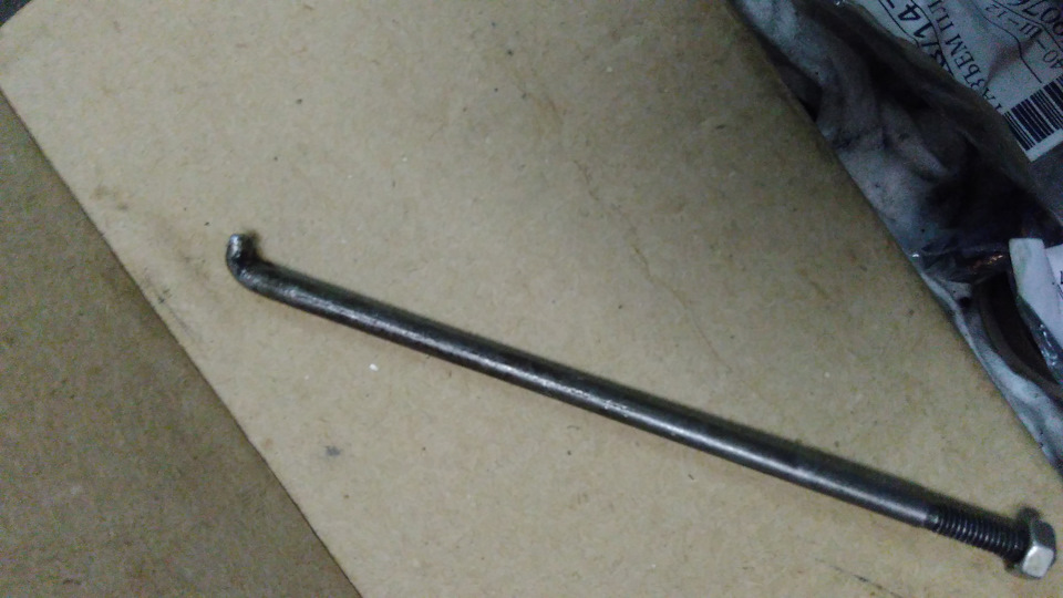

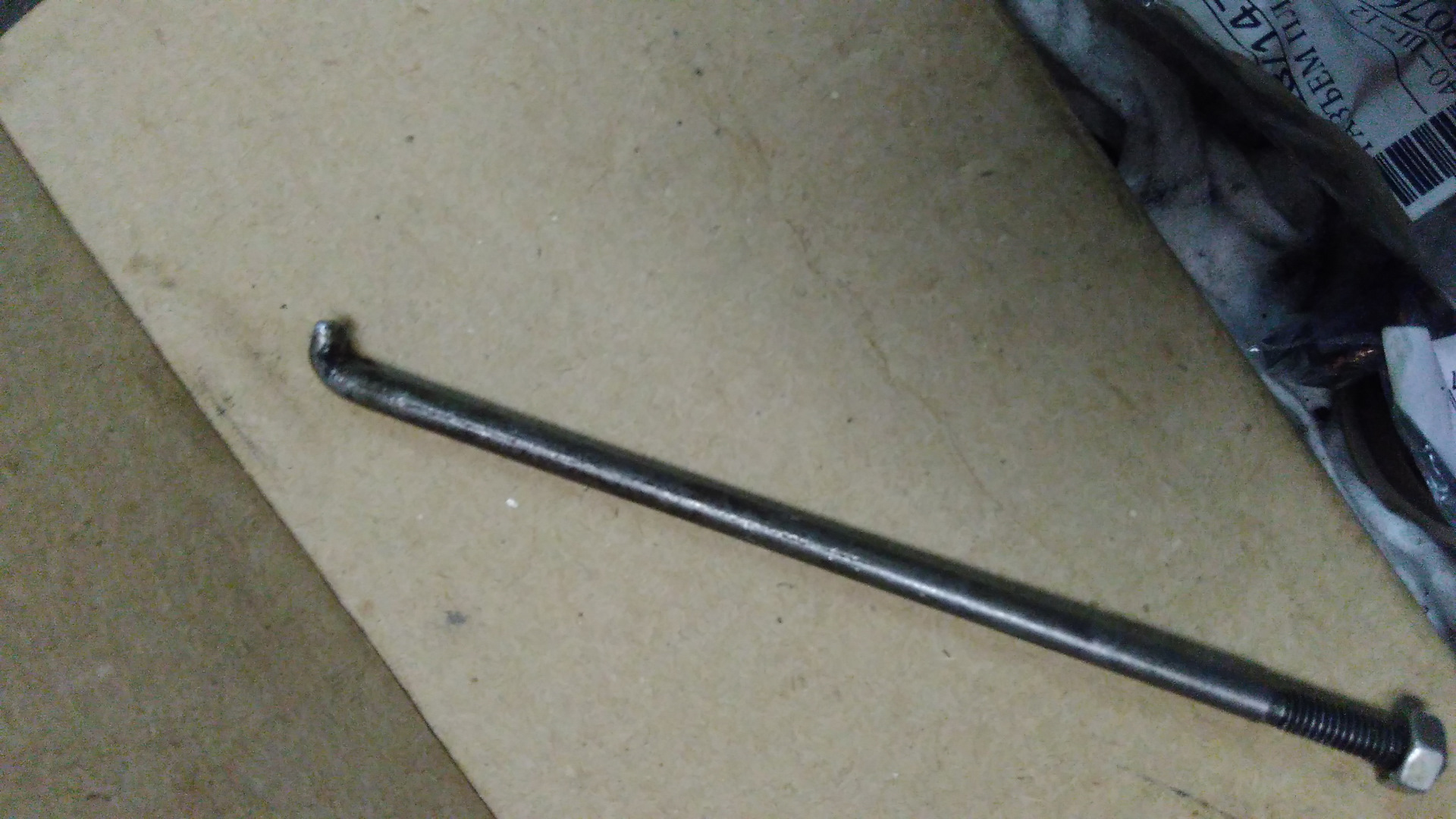

Обычная шпилька с загнутым и чуть подточенным для увеличения захвата крючком.
Аккуратно заводим крючек под сальник и и вытягиваем его. Если будете пользоваться каким либо инструментом, типа плоскогубцев или подобного – НЕ В КОЕМ СЛУЧАЕ не упирайтесь ими в торец корпуса сальника! Герметичность гидравлической части зависит от плотности прилегания план-шайбы к корпусу.
Новый сальник запрессовываем с помощью подходящей оправки (отлично подходят головки из набора)
Второй момент : многие пытаются выбить сальник вместе с подшипником, все равно вроде менять? Вот этого делать без крайней необходимости не стоит. Дело в том, что подшипники практически вечные и менять их незачем. Тем более, что внутренний подшипник завальцован в корпусе и выбить его можно только сломав завальцовку.

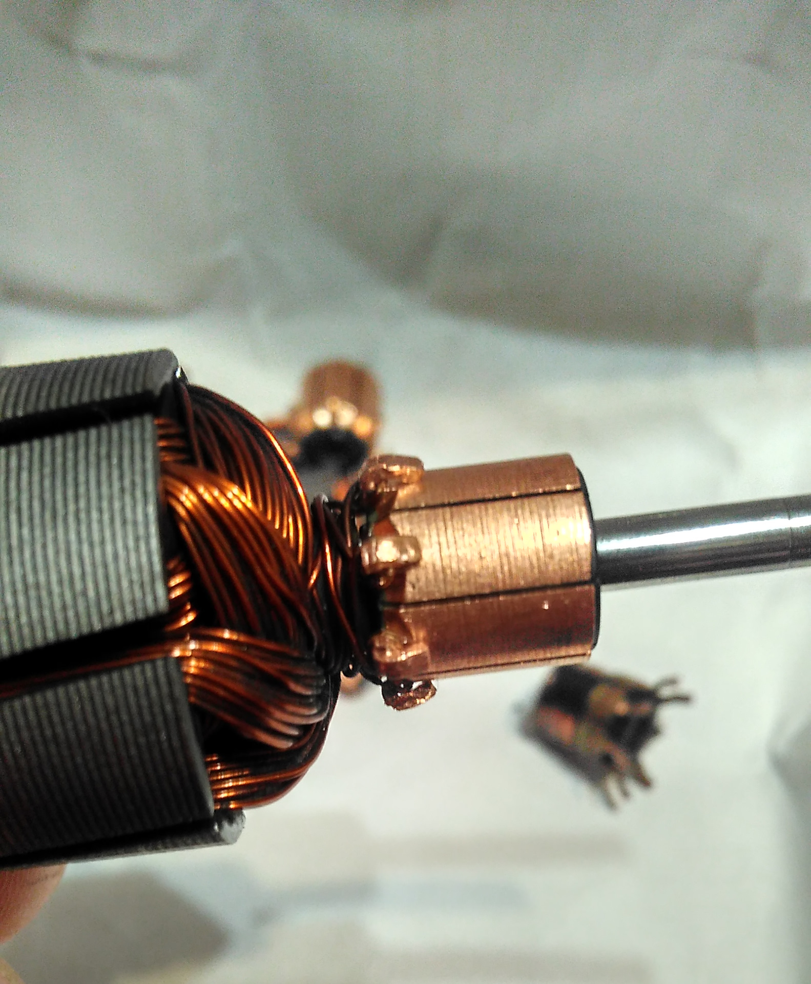

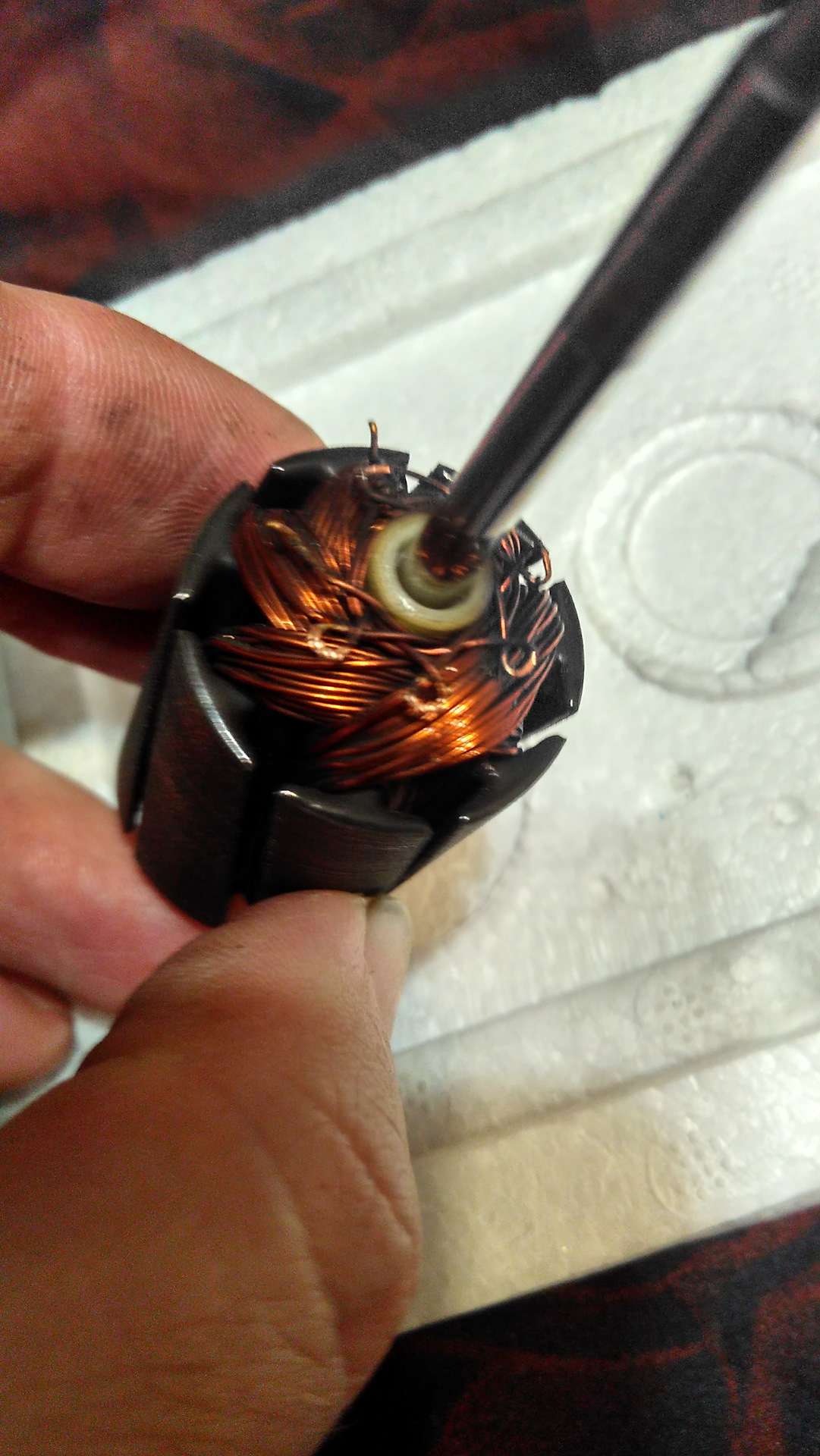

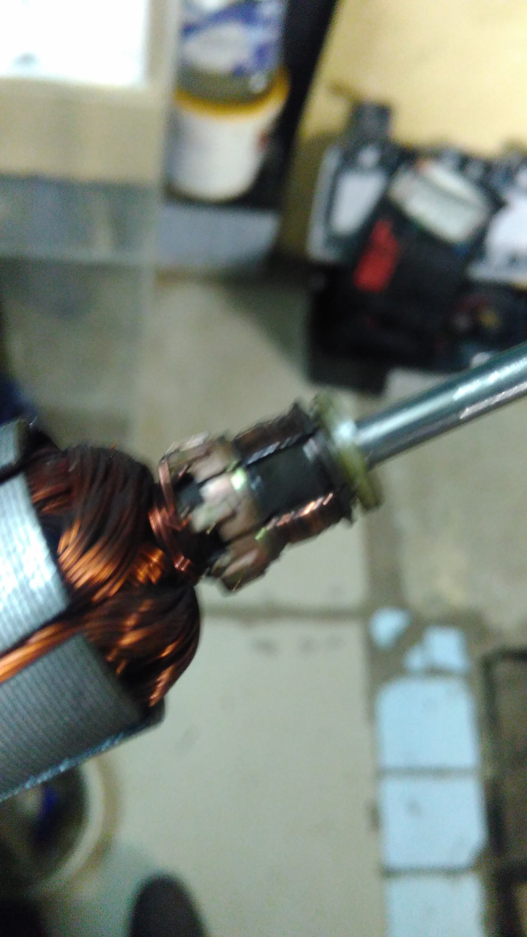

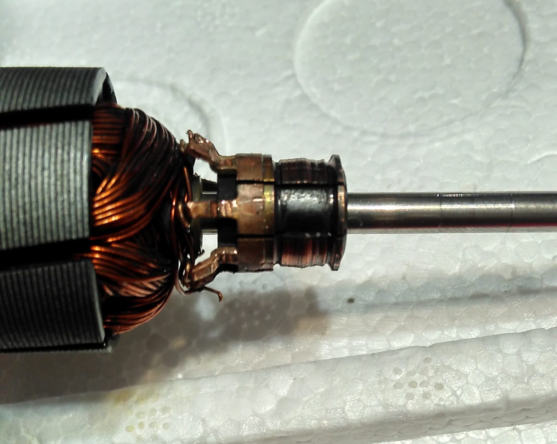

Далее – замена коллектора.
Для этого нам потребуется что-то типа шила, маленькой отвертки, надфиль и маленькие плоскогубцы.
Отгибаем выводы, аккуратно шилом сдвигаем кольца обмоток с выводов коллектора, поочередно, стараясь не повредить лак на обмотках.
Когда все обмотки освобождены – снимаем старый коллектор с вала
Аккуратно плоской отверткой «раздаем» кольца обмоток придавая им форму прямоугольников, равных выводам коллектора. Аккуратно зачищаем внутреннюю часть колец надфилем для лучшего контакта.

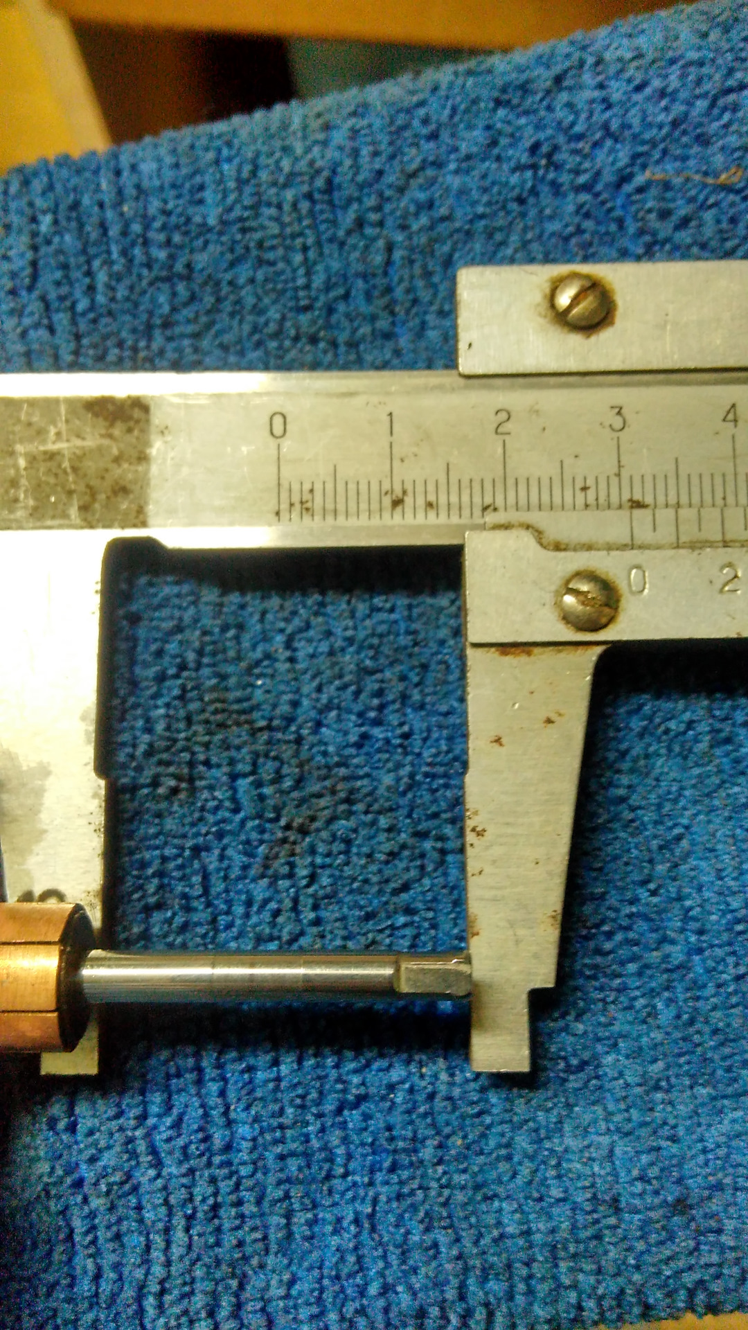

Теперь самое главное – не повредить выводы нового коллектора. Т.к. нам нужно будет их сначала разогнуть а затем снова согнуть. Разгибаем по-минимуму, на сколько возможно, чтобы надеть кольца обмоток.
Надеваем коллектор на вал, кольца на выводы и загибаем их обратно. Для уверенности, можно пропаять выводы коллектора. Готово!

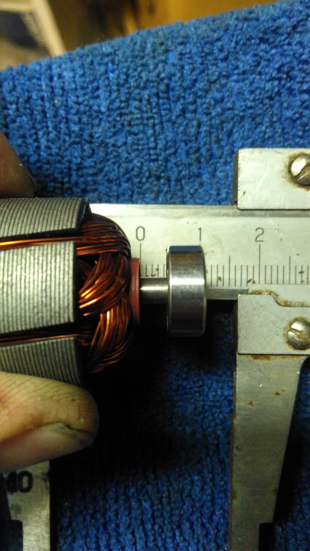

Момент третий : иногда, при разборке мотора и выбивании вала сдвигается якорь по оси вала. Это бывает не сразу заметно и выясняется только при сборке. Поэтому, по просьбам владельцев замерил как смог положения якоря относительно вала :
Как то так. Подшипник должен быть запрессован заподлицо . Вал, если будет торчать из подшипника – есть вероятность, что он упрется в крышку и будет подклинивать.
Момент четвертый : не знаю для чего, но некоторые владельцы вытаскивают магниты из крышки. Если собираетесь это сделать – пометьте их расположение . Был случай, когда мы долго дистанционно решали проблему отсутствия ПП после ремонта насоса, все вроде бы работает, но давления нет! Оказалось, что владелец поставил магниты другой стороной и мотор крутился в обратную сторону! :-))

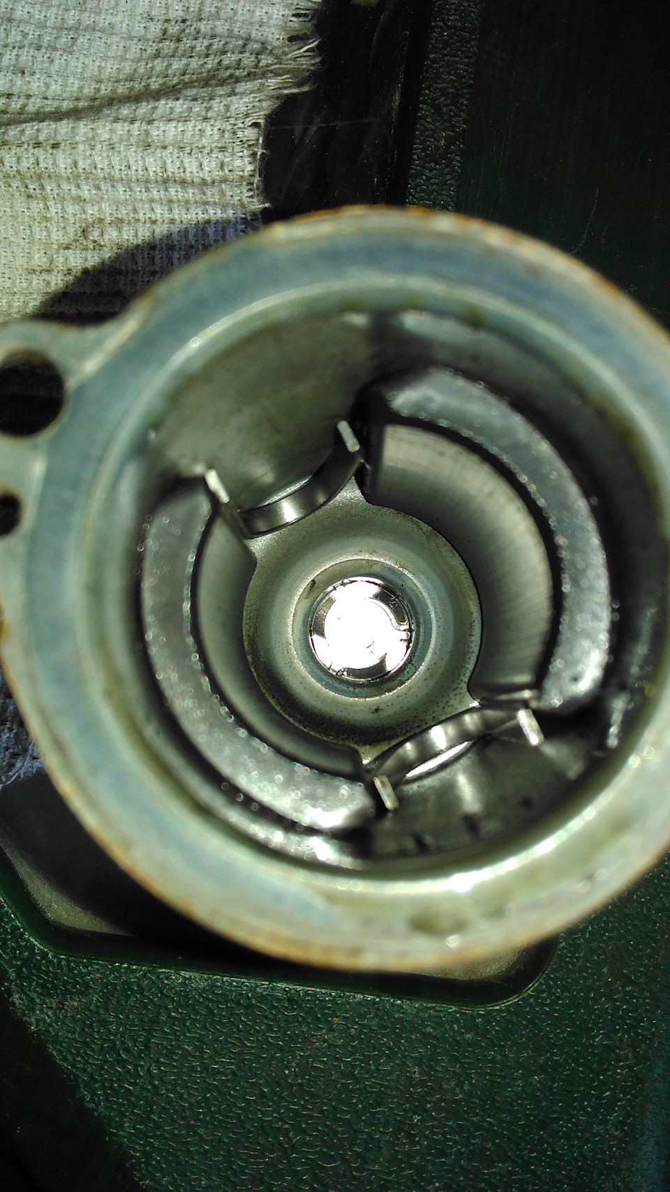

Момент пятый: нужно быть очень осторожным при разборке/сборке гидравлической части. Поршеньки легко выскакивают и можно их потерять. Что похоже и произошло при неудачном ремонте :

По поводу магнитов. Разницы положения нет ни какой т.к. это коллекторный двигатель постоянного тока. Абсолютно любое из 360 град. Главное соблюдение полярности, иначе якорю не от чего будет толкаться. По поводу дистанционной шайбы интересный вопрос. Из магазина стояла чашкой к подшибосу но при этом она упирается в экран потшипника, который НЕ вращаетя вместе с внешней обоймой. Если наоборот, то она отлично садиться на коллектор а внутренним диаметром упирается во внутреннюю обойму, которая вращ. вместе с якорем. Общ. Длина по внешним торцам подшипнико 80 мм. Это ровно такое же расстояние как от торца корпуса двига. до торца корпуса насоса.

Приветствую. А где сальник приобретал?

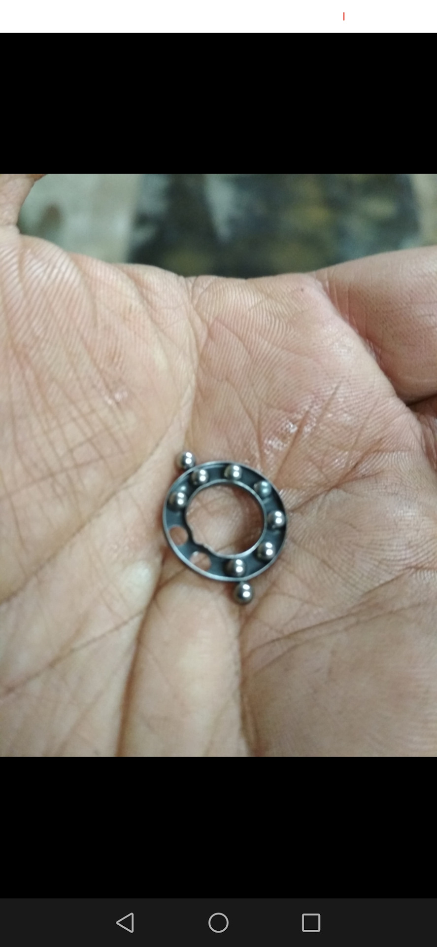

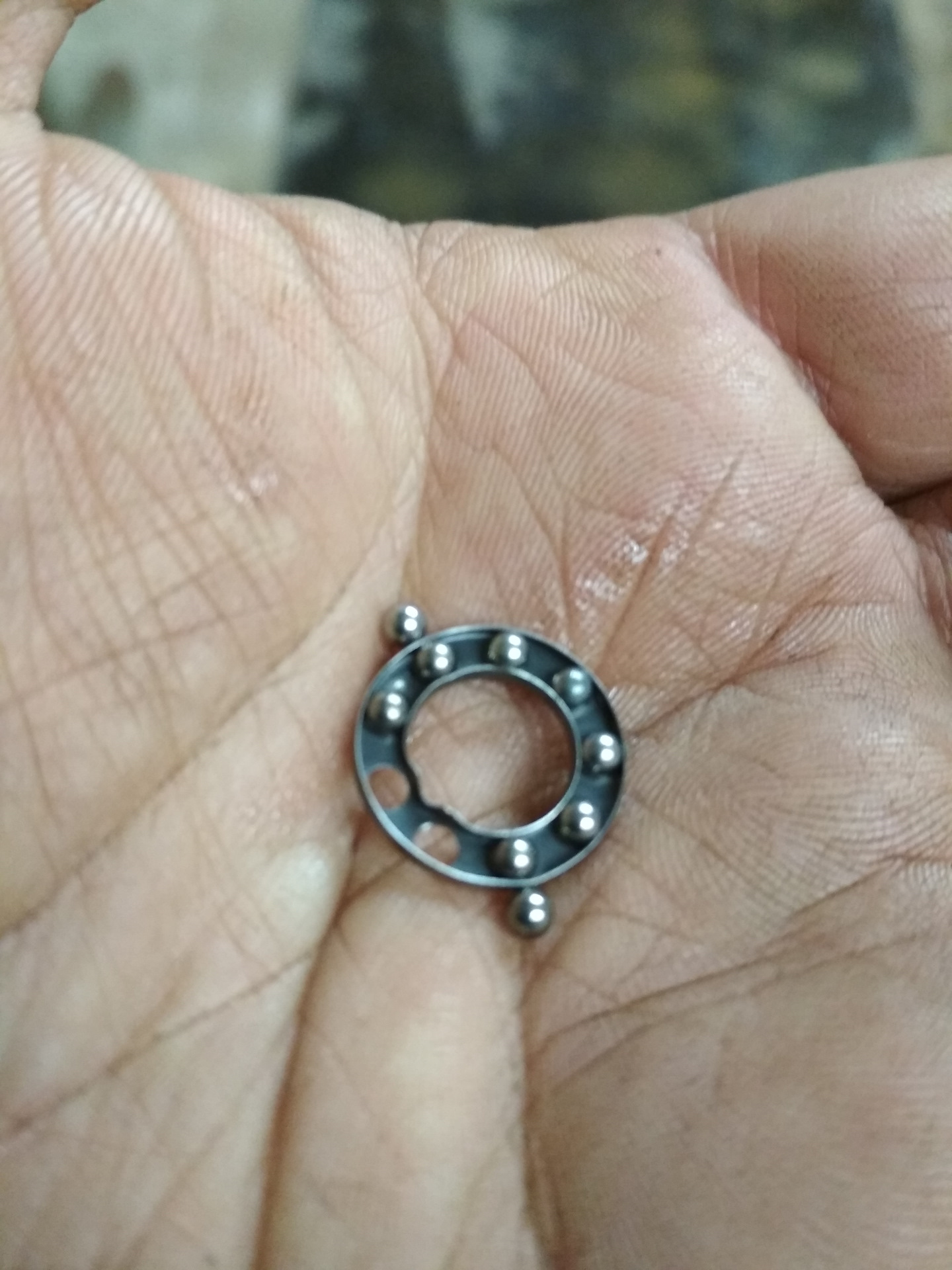

Не доводите до такого состояния подшипник, обратите внимание на обойму, она не держит теперь шарики. Это возможно если вертеть насос когда ставишь плунжеры.
Итог такой мелочи — "недодавление" в Халдексе, визг фрикционов муфты при Кикдауне, а шнурок показывает что мотор работает, ампераж есть и, типа, давление 27 Бар! Кстати никакого датчика по давлению в Халдексе нет, это какие то эмперические значения, или какие есть теоретически. )

Кто знает где щётки отдельно можно купить?
В конце поста есть ссылка на продавца.
Ole023
На алике нашел, но рамер надо догонять под себя. зато цена детская
Чтобы щетки жили дольше контактную группу лучше максимально шлифануть.

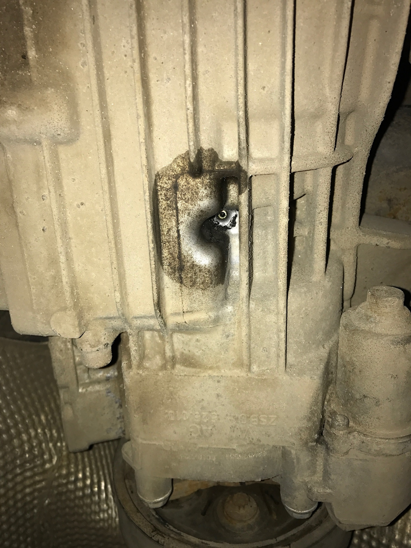

Насос то ладно, — но вот есть окно между соединением самого халдея с мостом и там стоит двойной сальник!-который у меня нет нет дрищет.случаем не вкурсе как туда попасть?..
По моему если открутить 4 болта и вынуть саму муфту из корпуса Халдекса — будет доступ к сальнику.
Дело за малым найти такой/двойной сальник.или подобрать что-то похожее…у нас одни делали такое на вольво…сказали больше такое не повторят…
Попробуйте для начала почистить сапуны . Они выведены в балку подрамника и бывает засоряются.
Ну ну чистёхонки они!Проверенно!СЕЙЧАС ВСЁ СУХО!ПОТЕЕТ ТОЛЬКО ПРИ СИЛЬНЫХ БУКСАХ НА ЗИМНЕМ ТРЭке
Попробуйте снять клапана с трубочек сапунов перед буксом… Или как то открыть их. Если дело зимой только — возможно они просто замерзают ?
