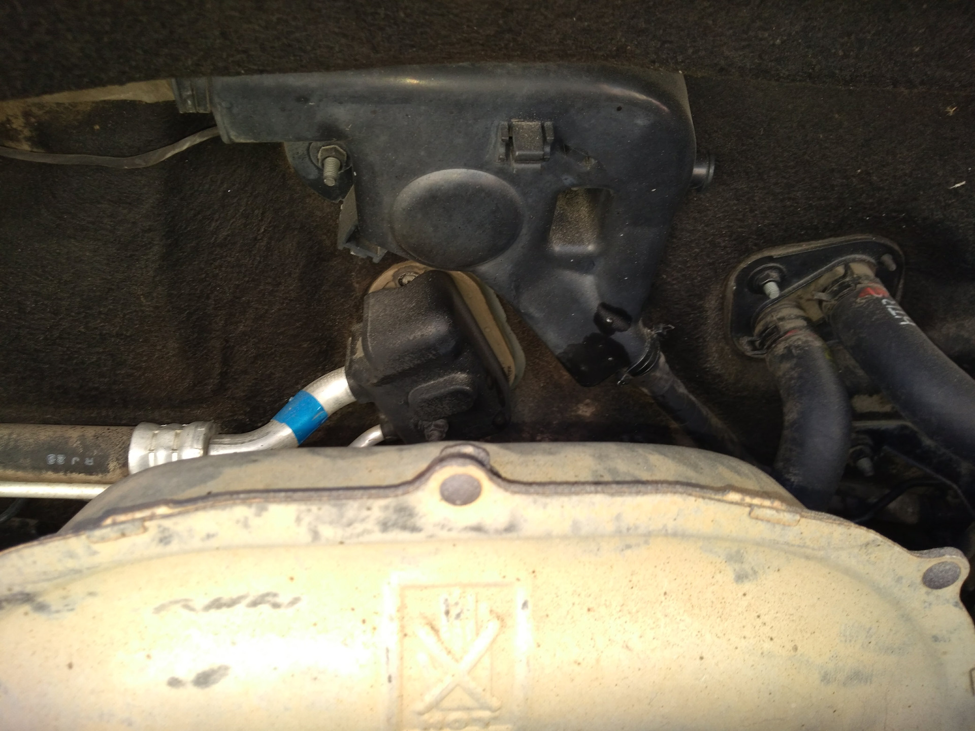

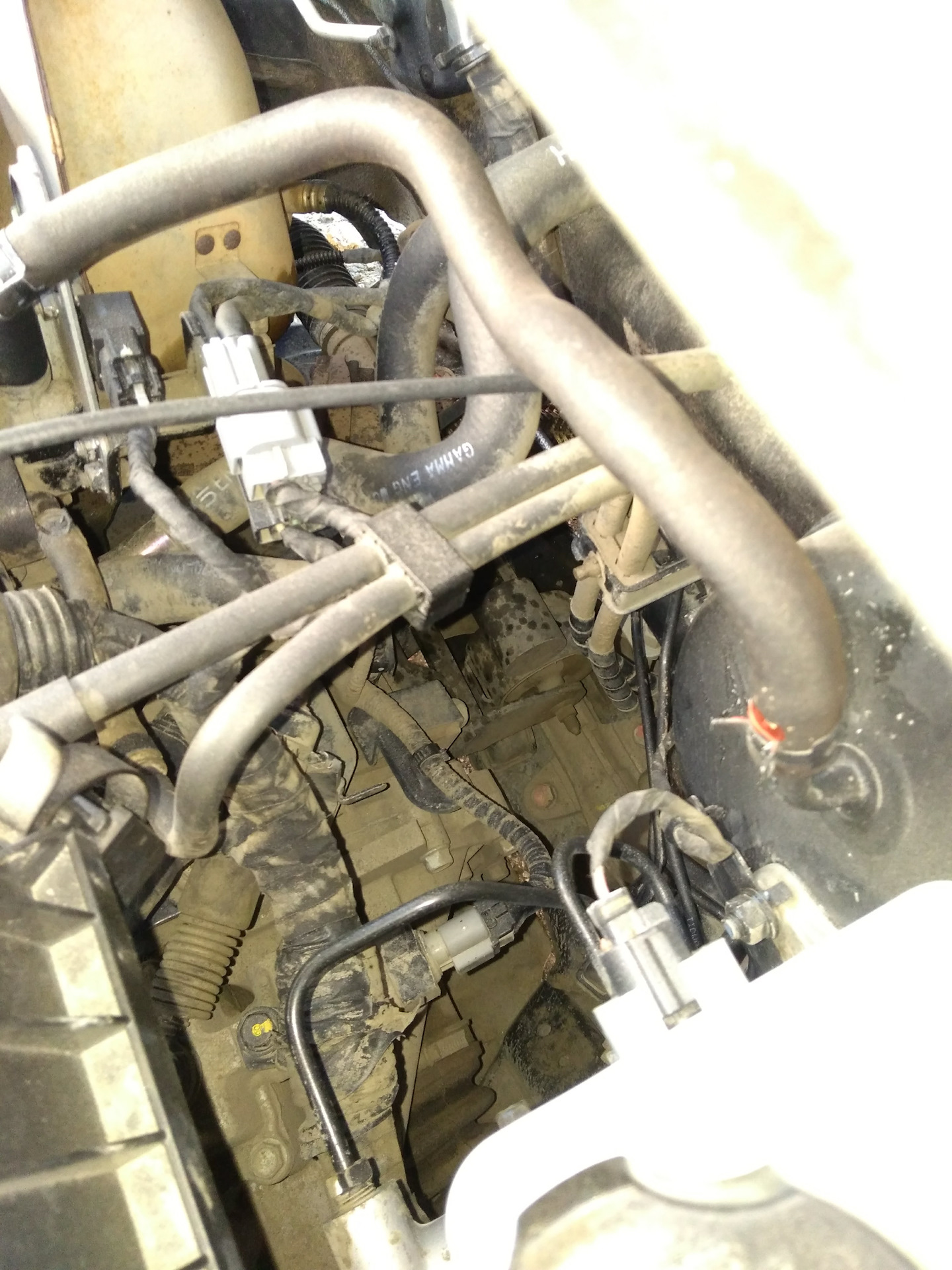

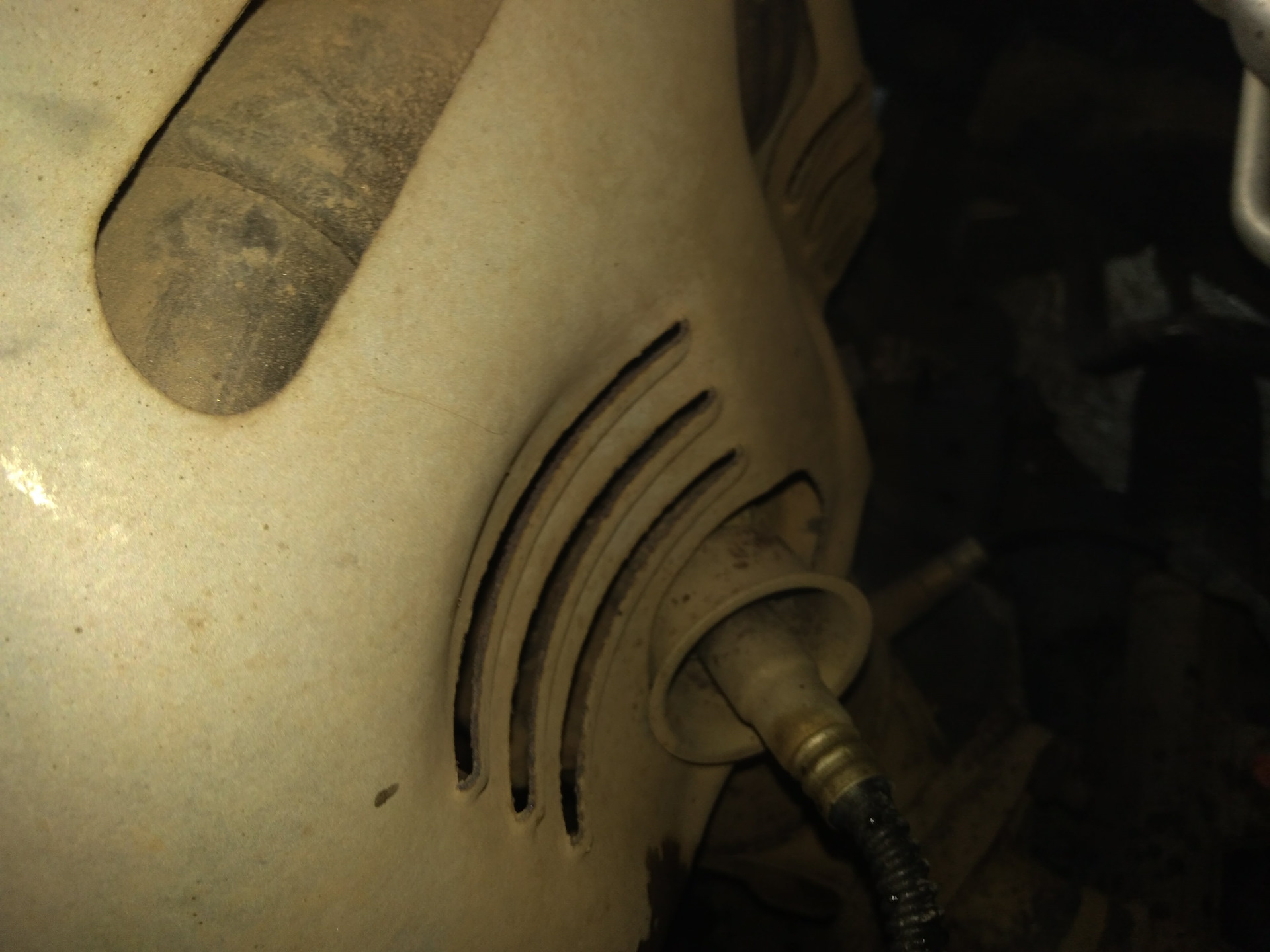

Ездил сейчас на обед, доехал до работы, остановился и в салон попер запах похожий на жженую изоляцию, из дефлекторов.
Не понял!.. Открываю капот и вижу это
Ну да ё@вашумать (((

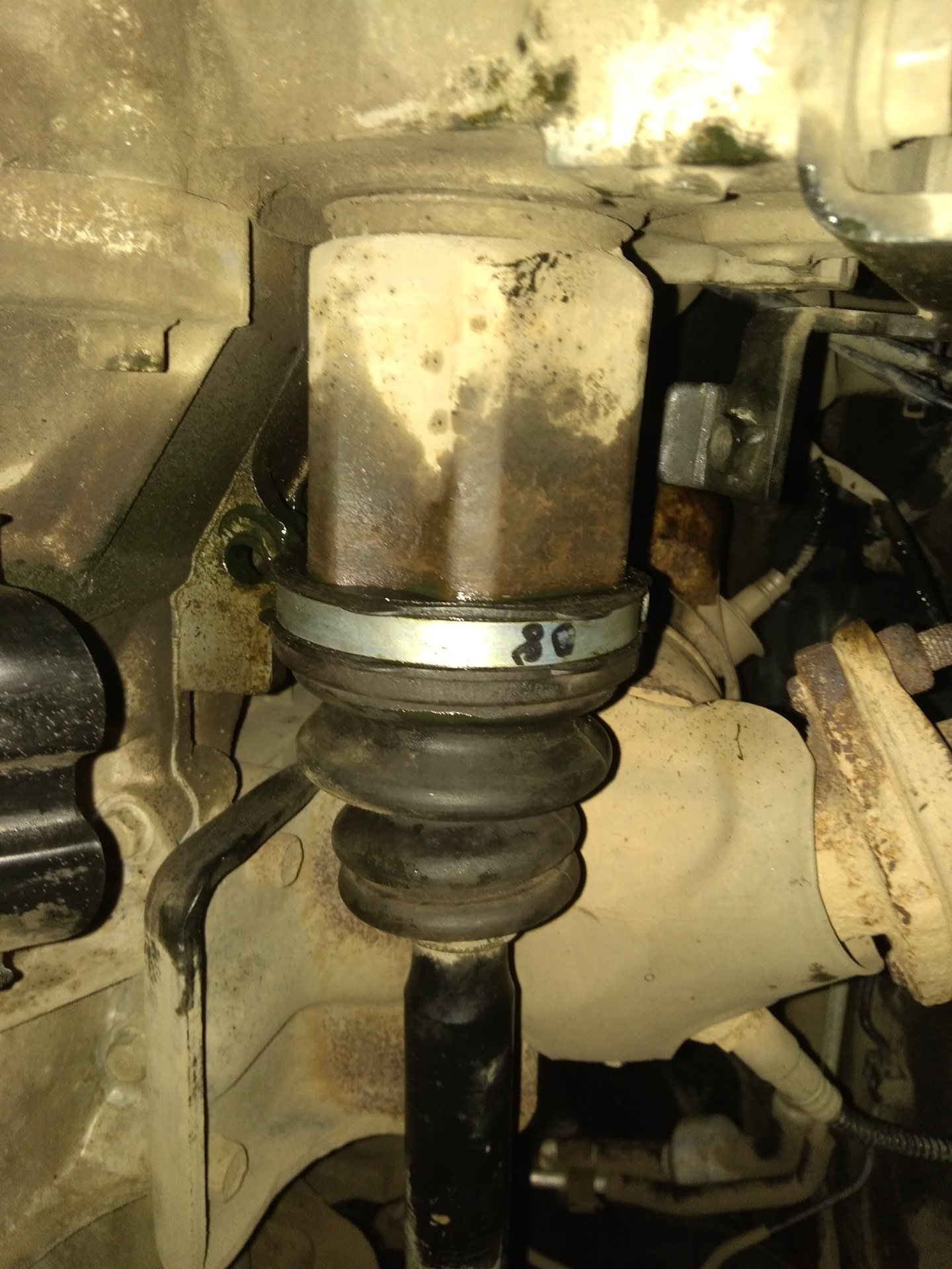

Гляжу дальше
Ребята, шрус ведь да?
Реально добить смазку и поменять хомуты без снятия привода?
Предпосылок то блин никаких не было, не гонял, по ямам не скакал…

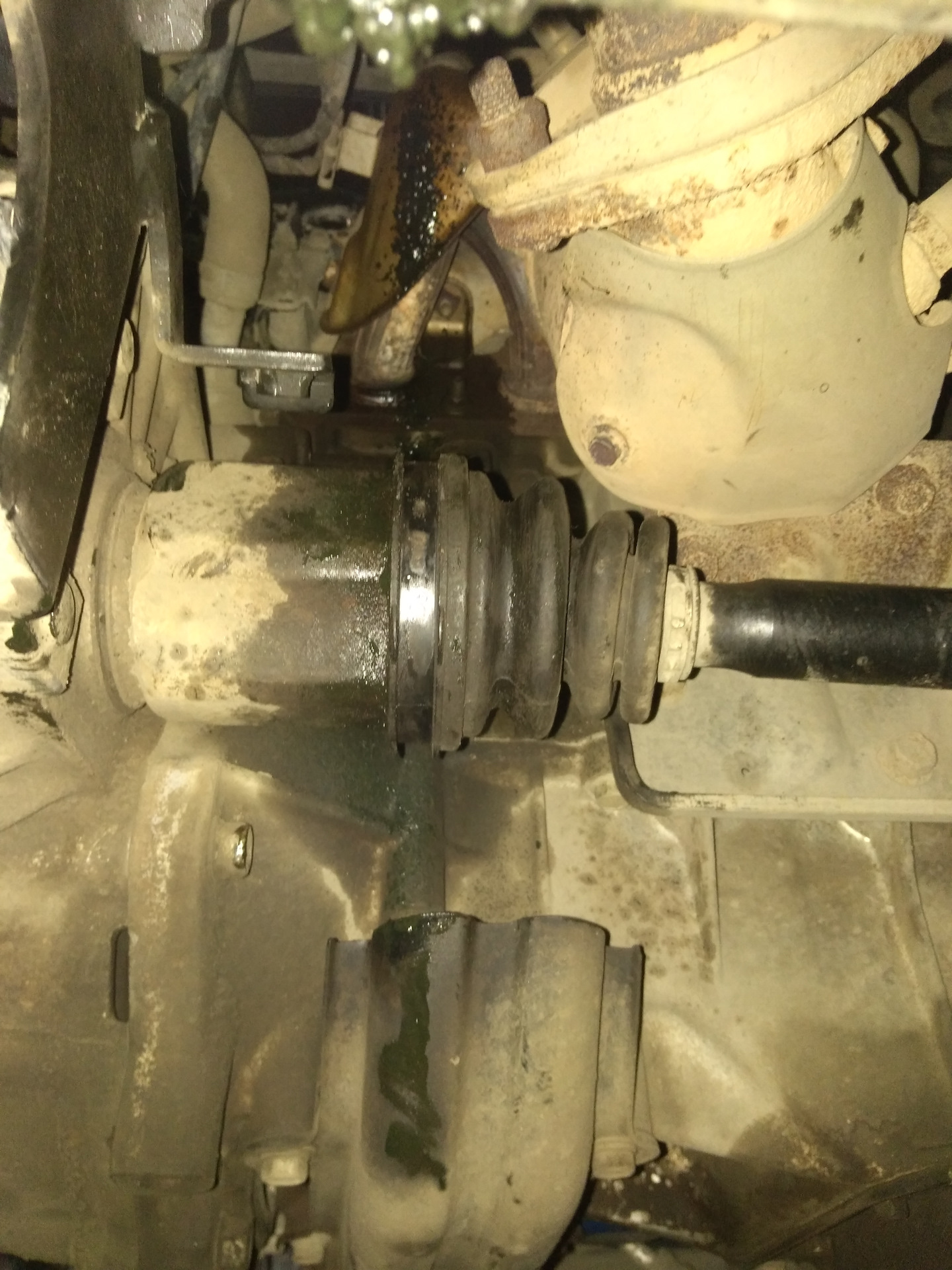

Update:
Заехал на яму сегодня.
Выдавило достаточно много смазки через большой хомут, мелкий хомут на месте, пыльник целый.
Забил смазку которую нашел (Miles GG00090 NLGI1), заменил хомут на десяточный.
Прокатился, все норм, все сухо.
Обошелся малой кровью. Ближе к весне буду сдергивать привод, разбирать и промывать шрус.

К правому триподу можно снизу подлезть без снятия привода.
спасибо, буду пробовать )
Такое часто на Сидах.
Ставил хомут без снятия привода от ваз-2109 хватило на полгода и опять начало пропускать. Потом поставил оригинальный пыльник с хомутами (смазка в комплекте) и уже год откатал — все гуд.
т.е. реально без снятия снизу подлезть? мне бы до весны дотянуть, потом уже можно будет ремонтом заняться нормальным.
На левом приводе 100% реально. Делов на 10 мин. Про правый не скажу.
Правый у меня (((
