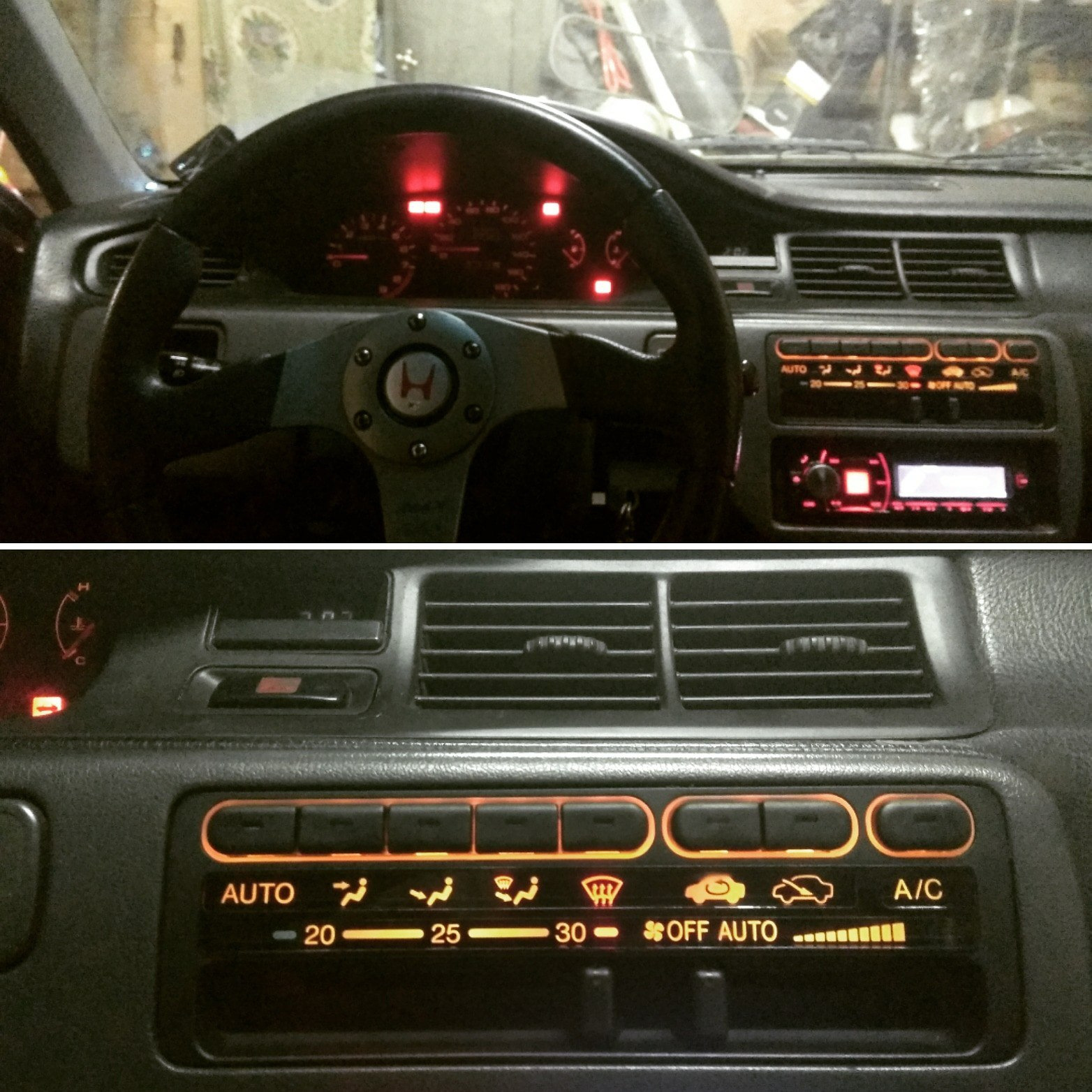

Как только было закончено с установкой новой торпеды и продолжилась работа по сборке остальной части салона, но пришлось снова частично разбирать уже собранное)))

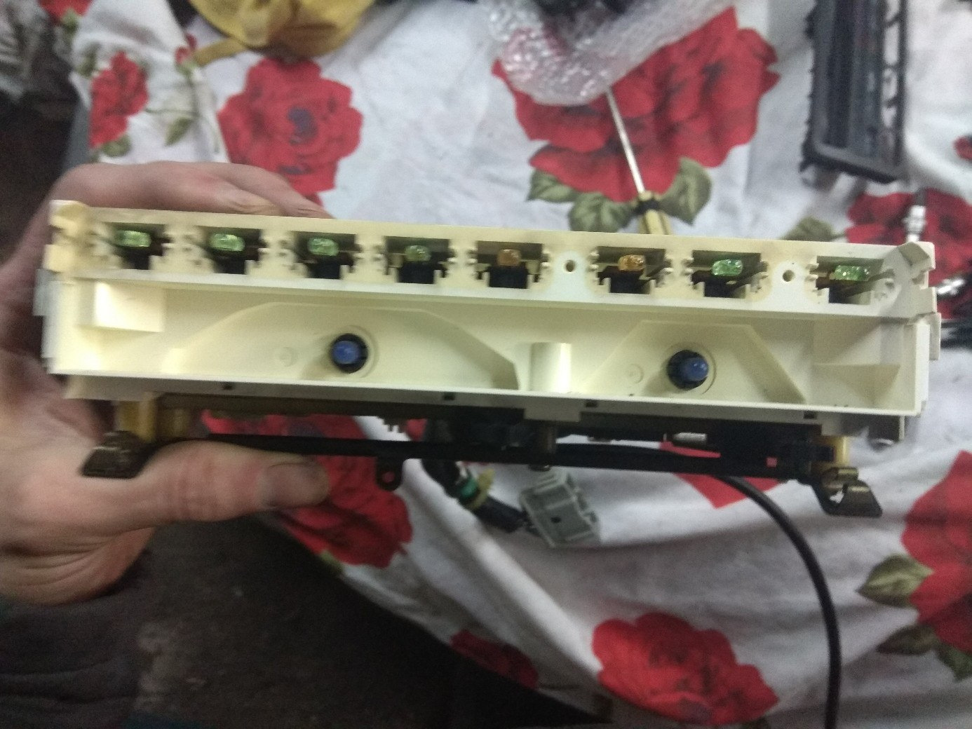

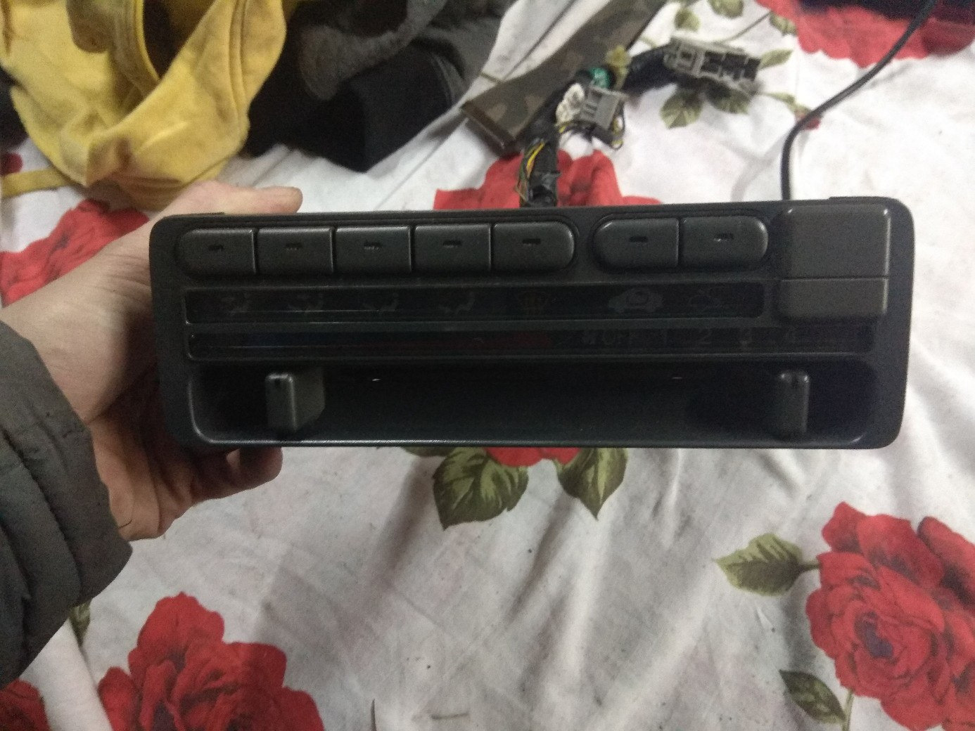

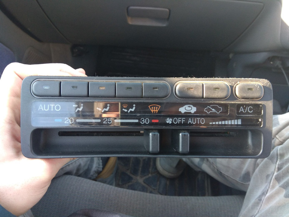

А виной всему оказался Kumamoto, который нашел и подогнал мне вот такую штуку, что на фото ниже.

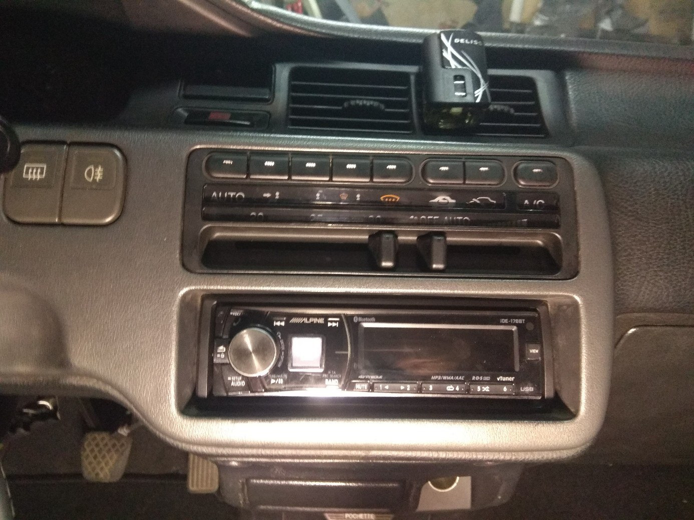

По причине отсутствия климата в моей комплектации блок управления печкой у меня механический (с тросиками), а новый блок электронный, поэтому разбираем оба блока, чтобы заменить бегунки, кнопки и лицевые панели.
Заодно заменили лампочки подсветки и сняли с них синие "чехлы." Собираем все обратно.

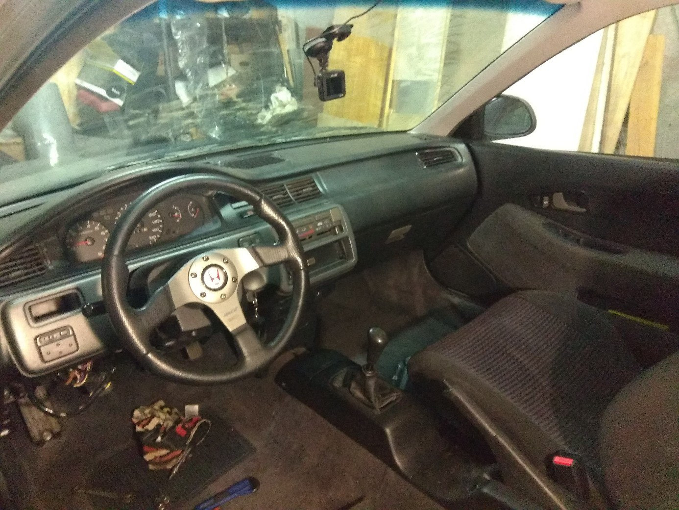

Надеюсь, что в ближайшее время разбирать больше торпеду не придется.
Салон почти собран, в ближайшее время будет подробная статья по полному инсталу. Ну и немного приоткрою, чем я занят зимними вечерами дома…
Спасибо за Ваше внимание!
P.S. Предыдущая запись не теряет своей актуальности!

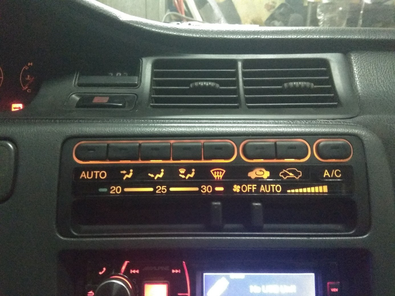

так чтоб этот блок запустить как обычный отопитель, не так уж и много надо…
коса (это 30см сразу за блоком) который встаёт в твои разъемы, транзистор в короб где вентилятор обдува(вместо спиралевидного. для плавной регулировки оборотов) проблема только в том как решить вопрос регулировки температуры…
этого достаточно чтоб он уже работал…
дальше надо поставить датчик света на торпеде и пробросить 2 провода в бампер к замку капота на датчик температуры воздуха перед авто, и датчик температуры воздуха в салоне(в торпеде между рулём и магнитолой,
датчик под радиатором печки.
в общем-то это всё…
дальше только вопрос как сделать регулировку температуры воздушного потока(там электро привод, на праворуких он пращаетя в другую сторону… наверно можно попробовать отыскать от одисея тех лет с левым рулём… если он был с климатом и с левым рулём, хз) я реределал сам привод(колзозненько, но проще чем искать такой блок с одисея)
Спасибо за описание! возможно понадобиться в перспективе)
надо делать климат на л.руль)
Ну пока не до климатов) Вопрос был эстетического характера.
