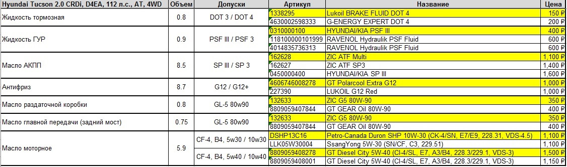

Сделал для себя краткую памятку по всем техжидкостям моего авто: наименование, допуски, заливной объем, артикулы, стоимость на текущий момент (EXIST с учетом моей скидки) а так же указал интервалы замены.
Сразу поясню: список составлял исключительно под свои реалии (пробеги, предпочтительные временные диапазоны, состояние кошелька на текущий момент и т.п. сугубо индивидуальные тонкости), по этому на ИДЕАЛЬНУЮ истину не претендую. Но если кому то он будет полезен — буду очень рад.
Итак мои реалии: месячный пробег — 5500 км / 100 моточасов / 20% город (могу 5 км полтора часа ехать), 80% трассы (могу притопить и 140 км/ч). ТО делаю раз в 3 месяца. Желательная стоимость ТО (расходники + работа) = 3500 (+/- 500) рублей.
Вот что вышло:
Желтым выделены самые предпочтительные для меня варианты. Вот перечень артикулов:

Зачем выдумывать про c3/c4 ? В мануале четко указано если сажевый тогда c3 . C4 похоже для французов каких то .
И за антифриз у тебя в книге пишется допуск g12?)
Про антифриз: в книге написано "на основе этиленгликоля для аллюминиевых радиаторов".

Про С3/С4: www.oilchoice.ru/viewtopic.php?p=19893#p19893
Прочитал за антифриз, не знал за совместимость g12, лил OG от Hyundai/Kia зеленый . )

Таки все правильно, в Тушкан льётся G12 и выше)
Да бы не устраивать тут холивар какое моторное масло лучше приведу основные допуски масел, допустимых к применению в ДВС D4EA:
1) среднезольные с допусками ACEA C3/C4 MB 229.31/229.51, VW 505.01, RN 720
2) полнозольные с допусками ACEA А3/B4 MB 229.3/229.5, RN 710
3) коммтрансовские масла с допусками API CI-4/CJ-4, ACEA E6/E9, 228.31/228.51
Спасибо ресурсу www.oilchoice.ru/ за и нформацию!
А можно по проще. Туксон 2008год CRDI. Какой допуск мне искать на упаковке?
Любой из вышеперечисленных
