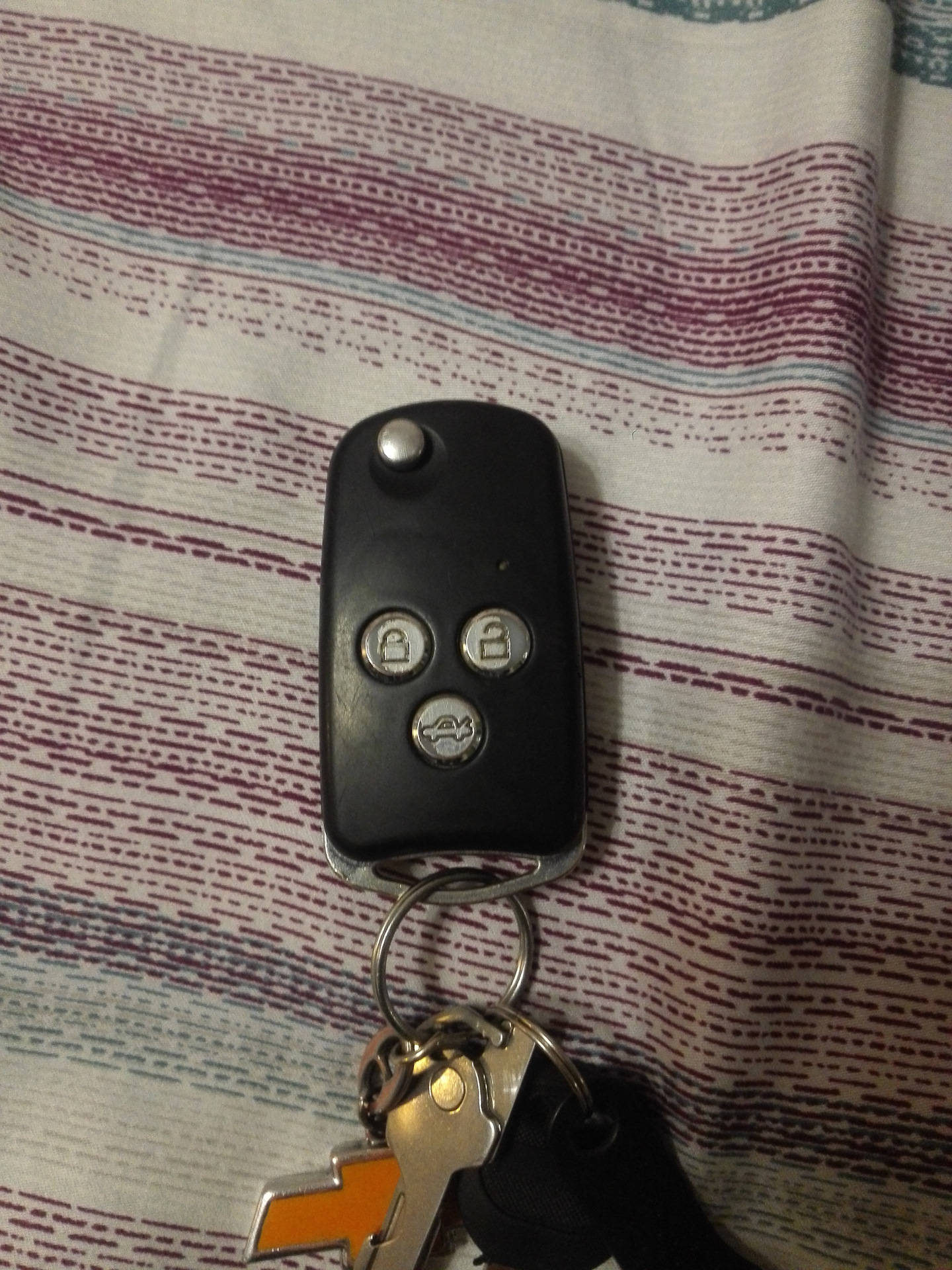

У моего ключа, правда, уже не заводской корпус (родной корпус был повреждён), но всё равно выкидушка:

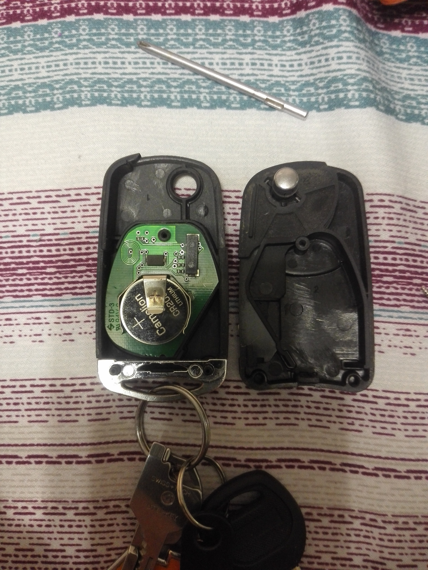

А внутри него самая обычная наша платка:

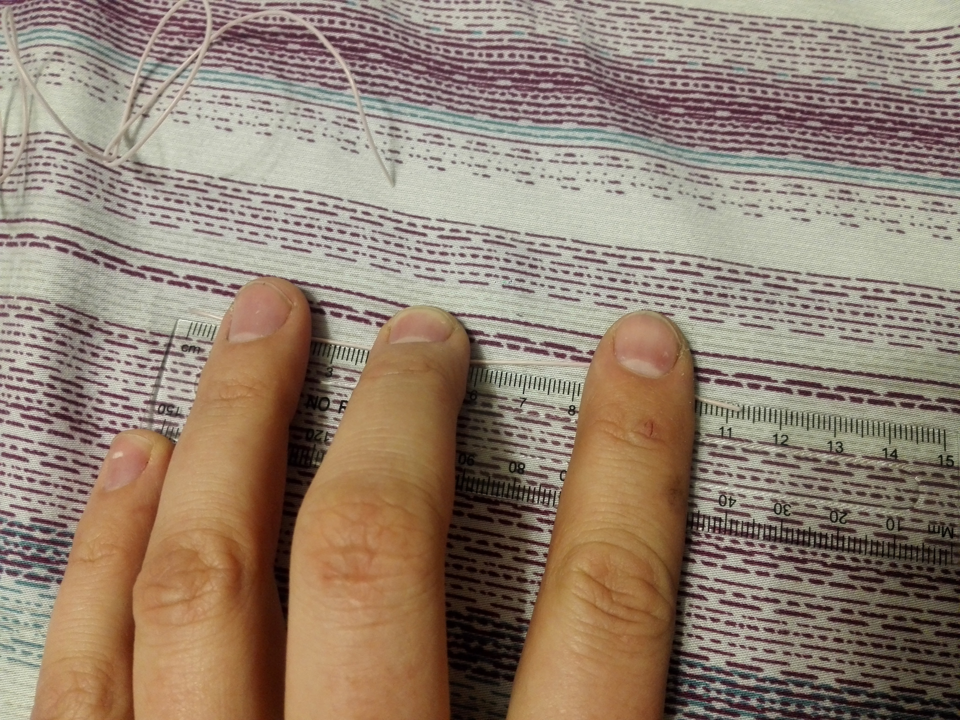

Maksimka-Belor в конце своей статьи рекомендует провод длиной 9-11см. У меня лежал вот такой тонкий провод, если не ошибаюсь МГТФ:

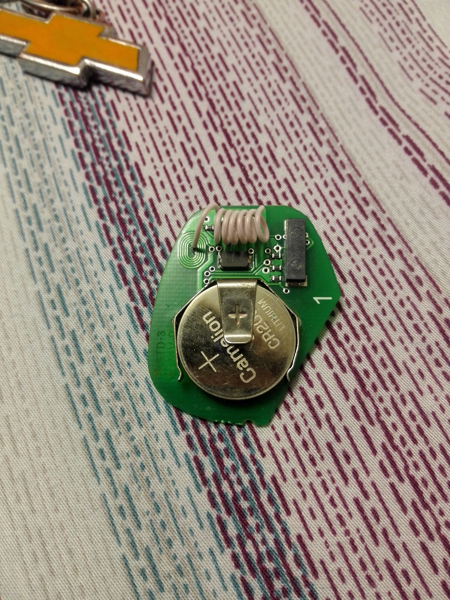

Чтобы свернуть провод в спиральку, намотал его на тонкую отвёртку. И потом припаял к центру спирали в пульте:

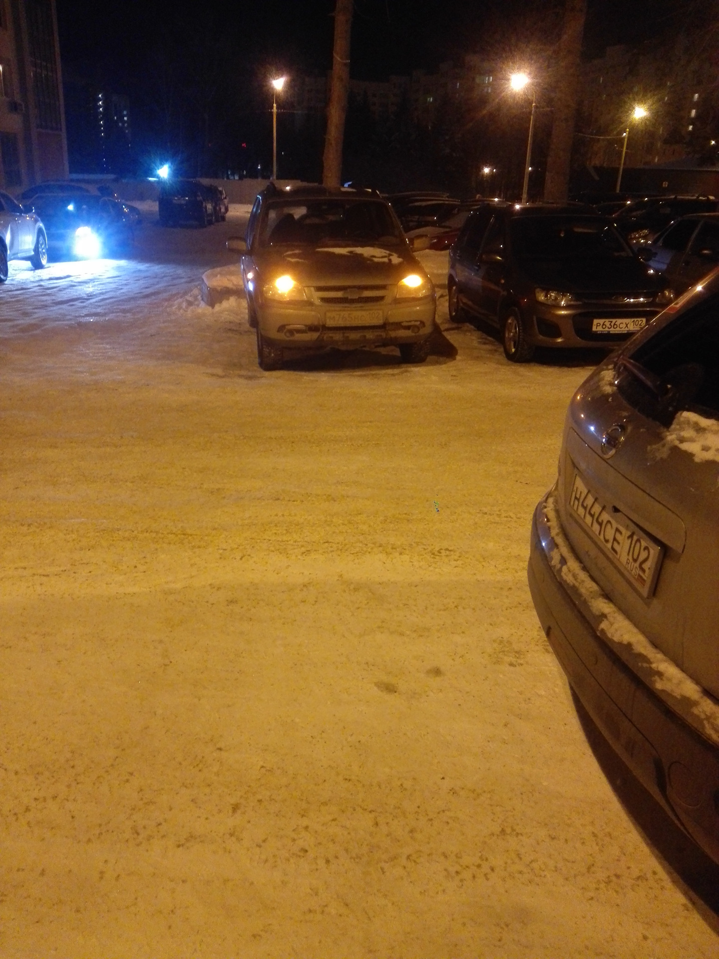

И идём проверять))) Я, честно говоря, ожидал большего, но всё равно стало лучше. Вот с такого расстояния открывает нормально:

Сделал так. У меня вообще перестал брелок работать. Отпаял провод . иголкой отверстие снова проковырял. И только после этого заработало. Фигня этот проводок. Еще и батарейку высадило до 2х вольт
Раз высадило батарейку, значит сделал короткое замыкание. Мне проводок помог

На фоне штатной спирали провод выглядит как канат на фоне швейной нити. Может есть смысл уменьшить сечение провода
Можно уменьшить, просто этот был самый тонкий, что нашёл у себя. Да и не видно его внутри пульта

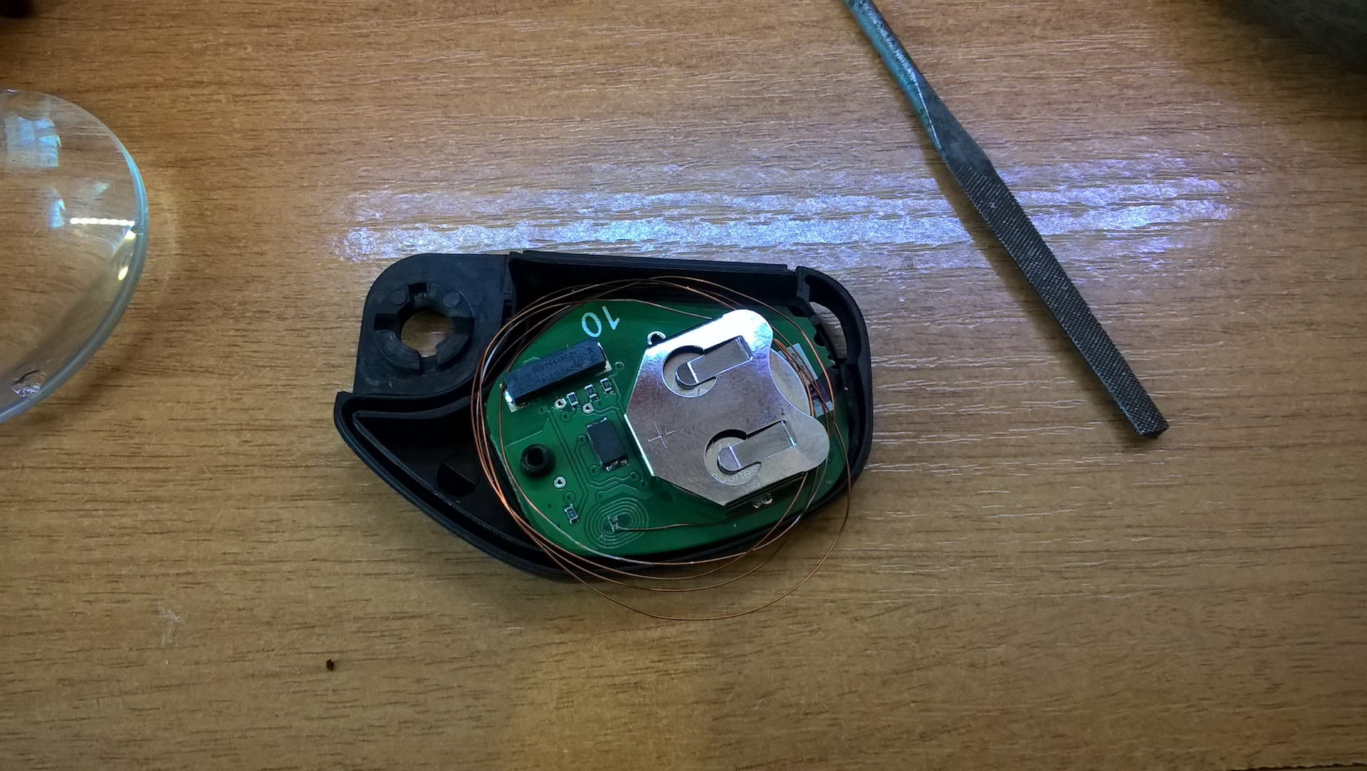

Получается, на ключе без выкидухи антенна идет по периметру платы + сам ключ, если я правильно понял с выкидным ключем весь контур антенны является маленькой катушкой на плате, катушка это хорошо, но мне кажется КСВ будет себя лучше чувствовать, когда ты скрутишь провод не в маленькую катушку, а попытаешься распределить его по периметру брелка, можно даже взять не провод, а жилку от него, хотя конечно на правду не претендую :))
Надо попробовать раскрутить провод внутри брелока
у кого как прокатывает, у меня примерно так же увеличилось, а кто то пишет про с 7 этажа лупит)))
Возможно надо экспериментально подбирать длину антенны
