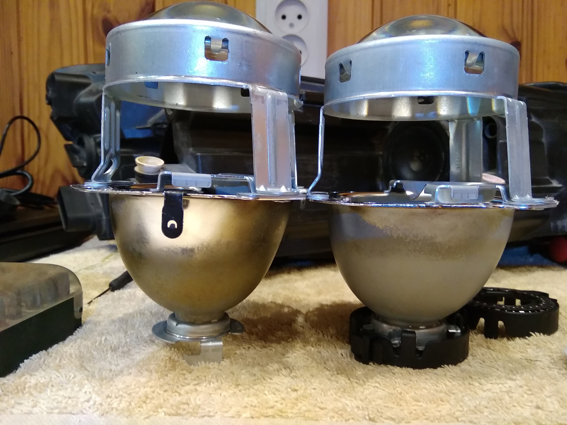

И ещё одно наблюдение: всё-таки галогеновые и ксеноновые линзы неодинаковые — скол в нижней части у ксеноновой линзы меньше примерно в 2 раза и корпус её отражателя "пухлее", иной формы — но на фото не так явно видно, как вживую.

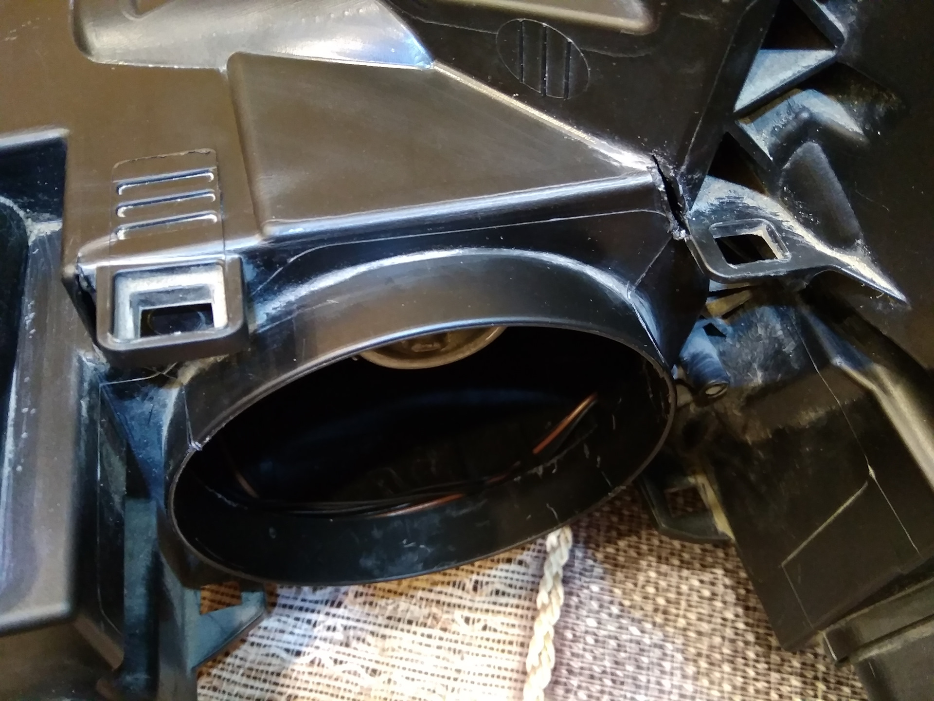

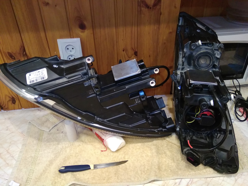

Для демонтажа галогеновых и установки ксеноновых линз приходится резать корпус фары
Делаем два надреза, отгинаем вверх часть корпуса фары и извлекаем заранее открученную линзу из фары.

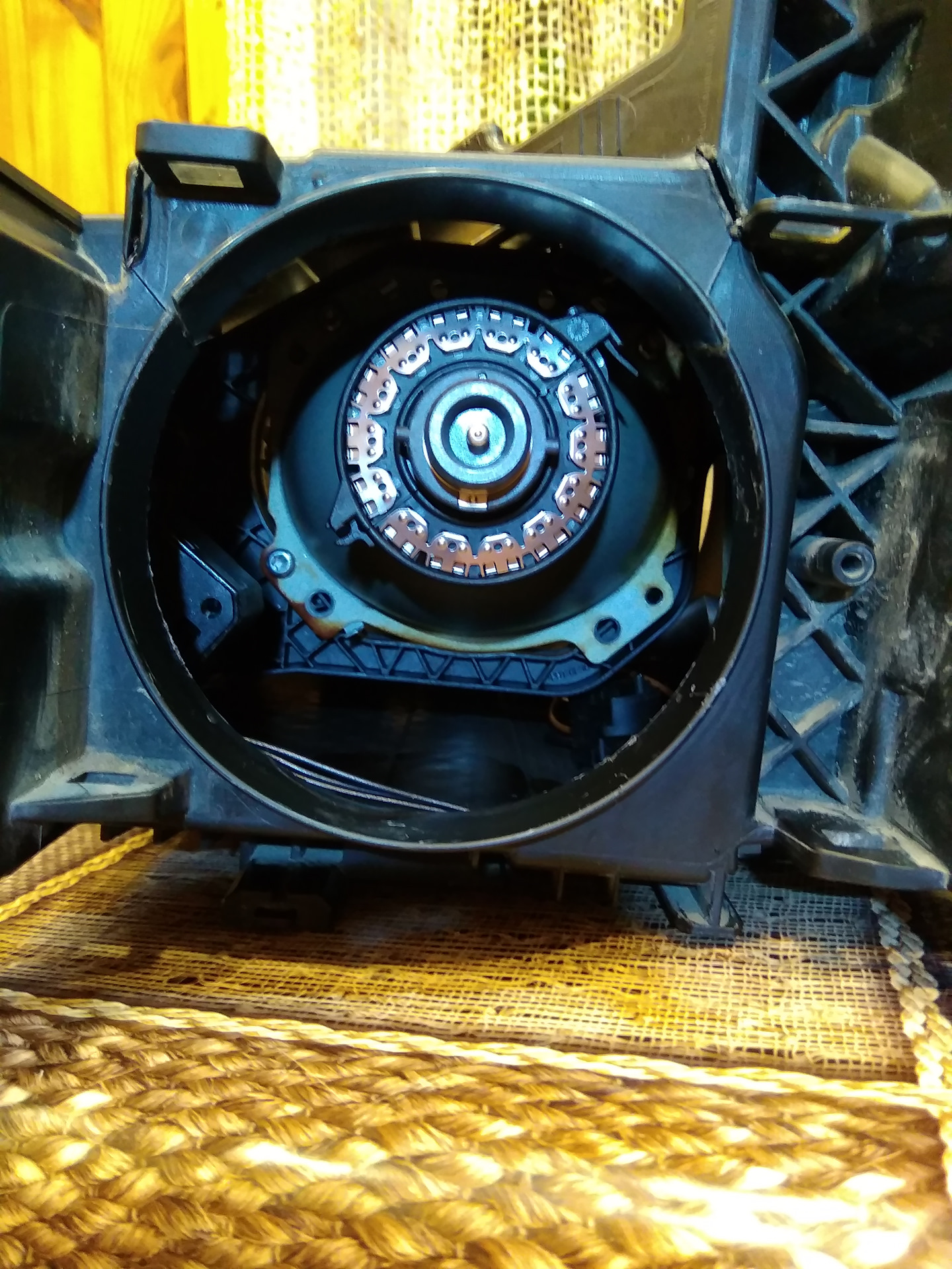

Далее аккуратно вставляем новую линзу и прикручиваем её саморезами.

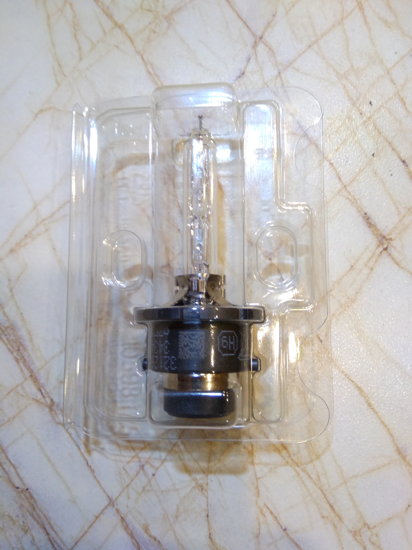

Затем вставляем и закрепляем ксеноновую лампу

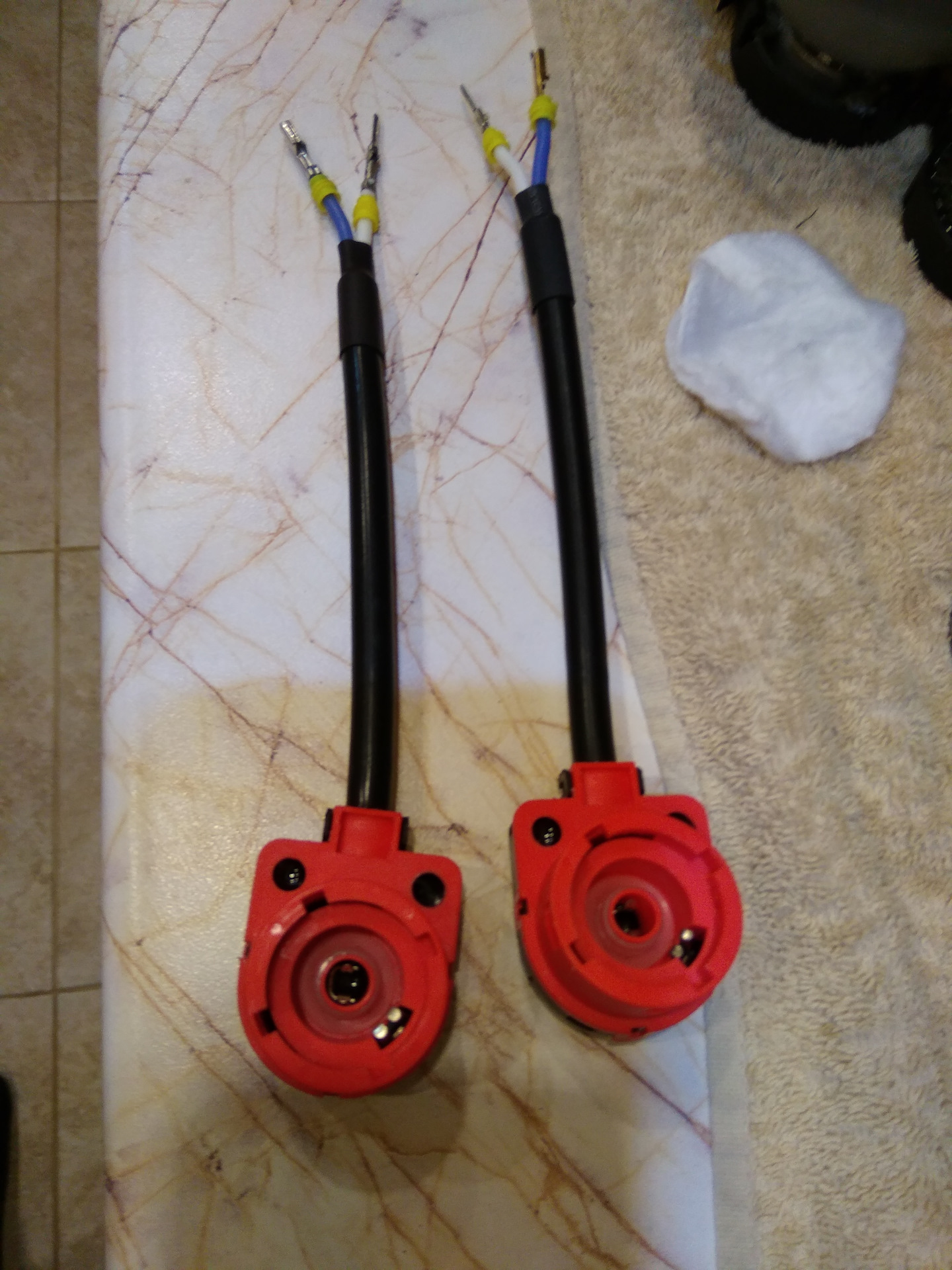

Блоки розжига оставил старые — Egolight, подключал такими переходниками
Правда, тормознул — купил не с KET, а c AMP разъёмами. Пришлось перекидывать разъёмы от старых ксеноновых ламп. Видео по перепиновке (не моё)

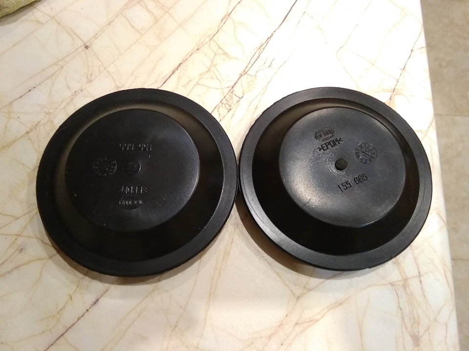

Также поменял резиновые крышки, т.к. при предыдущей установке сделал в них отверстия для проводов.

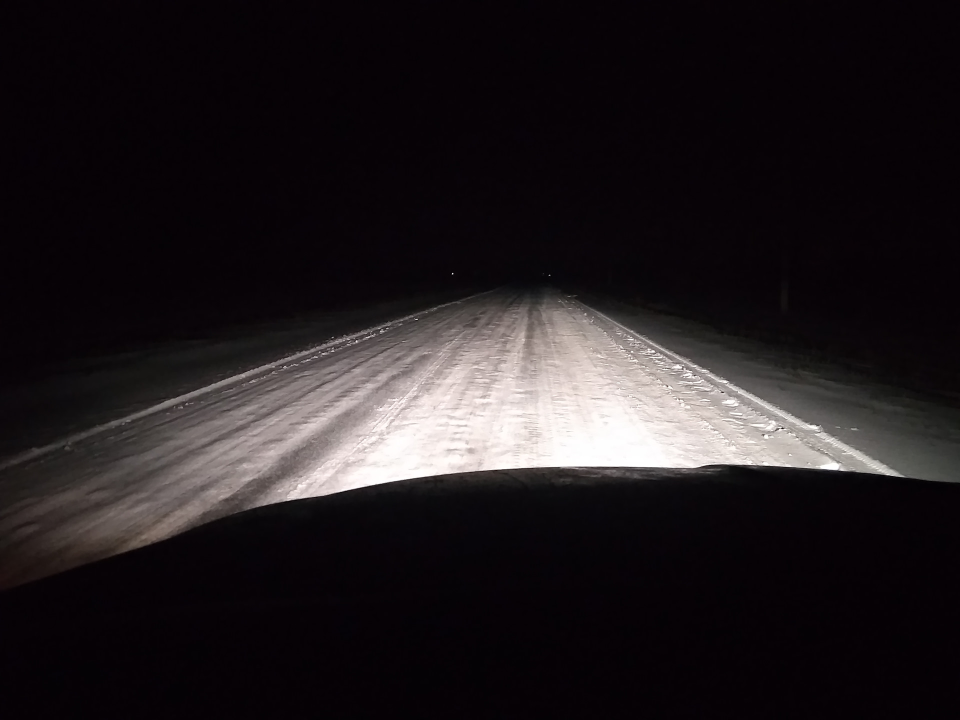

Дополнение. Установил фары и начал тестить.
1. Слепит намного меньше.
2. Свет фар "упал вниз" — нужно регулировать.
3. Цветовая температура ламп Neolux тёплая, очень близка к галогену, за исключением некоторого зеленоватого оттенка(почти незаметного). Как будто галоген светит:))
Если сравнивать с галогеновыми линзами, то освещённость примерно одинаковая, но у ксеноновых линз свето-теневая граница размыта, а у галогеновых очень чёткая — глаза от этого устают. Фото света фар ниже.

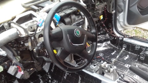

Сам поставил ксен линзы, теперь думаю какие лампы ставить, наткнулся на то что нужно прописывать ксен не то сгорит блок комфорта?
Я прописал. На всякий случай.

Свет фар

Я так понял без розреза корпуса линзу не вытащить?
Да. Не я первый пытался это сделать:)) Но без разреза никак.
а линзы от чего взял?и фото как светят тоже интересует
Линзы Hella 2, один в один с моими по крепежу. Фото позже выложу.
просто я вчера приобрел koito q5, хелла мне че не оч понравилась
Я хотел установить без доработок — такие стоят в родных фарах. Плюс они металлические.
Koito металл или пластик?
метал, там просто нужно будет подпилить под шторку крепеж, но незнаю стоит ли шторку подключать к дальнему
Ну если биксенон — почему не подключить? У 922and есть об этом отчёт.
