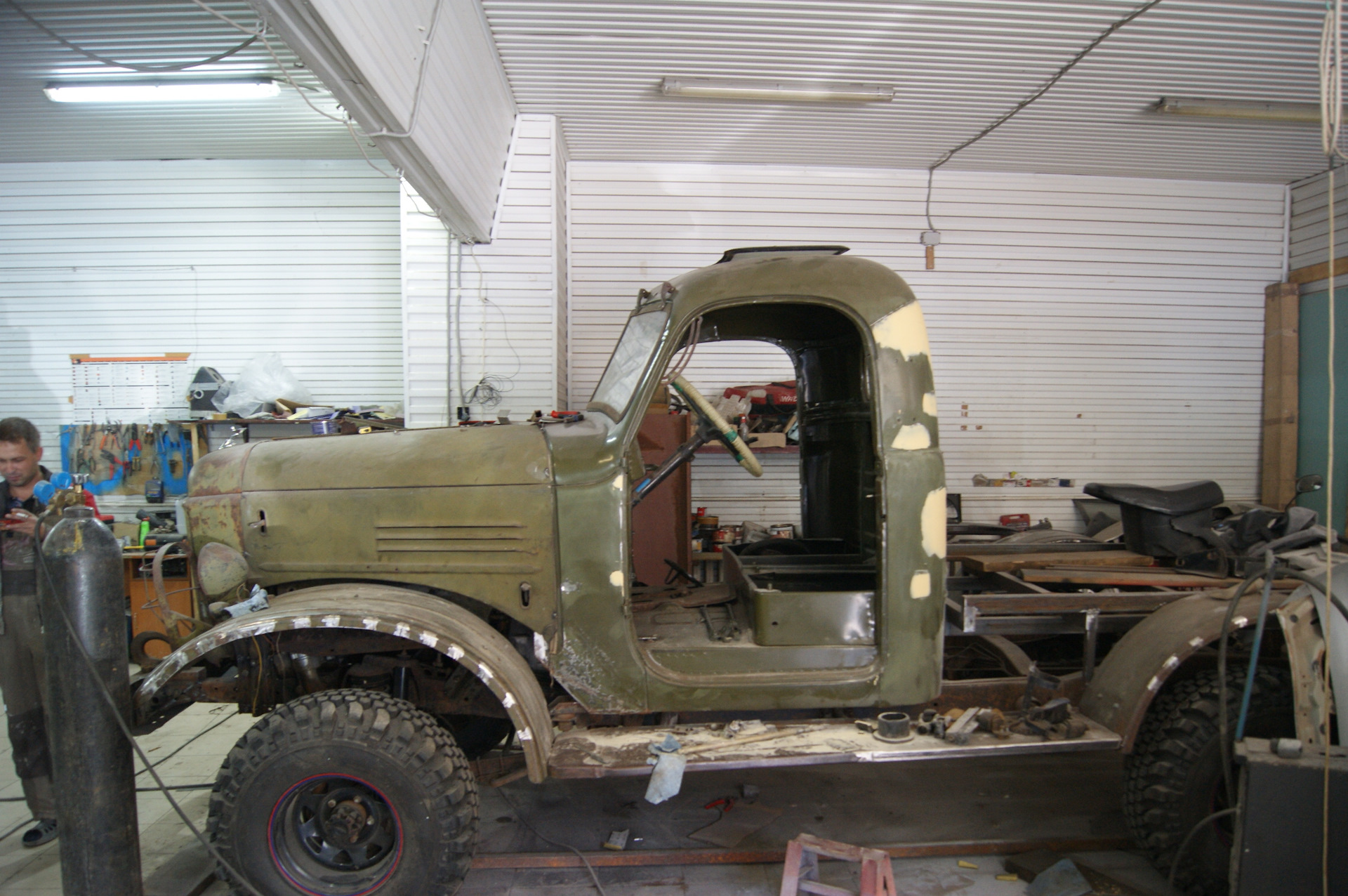

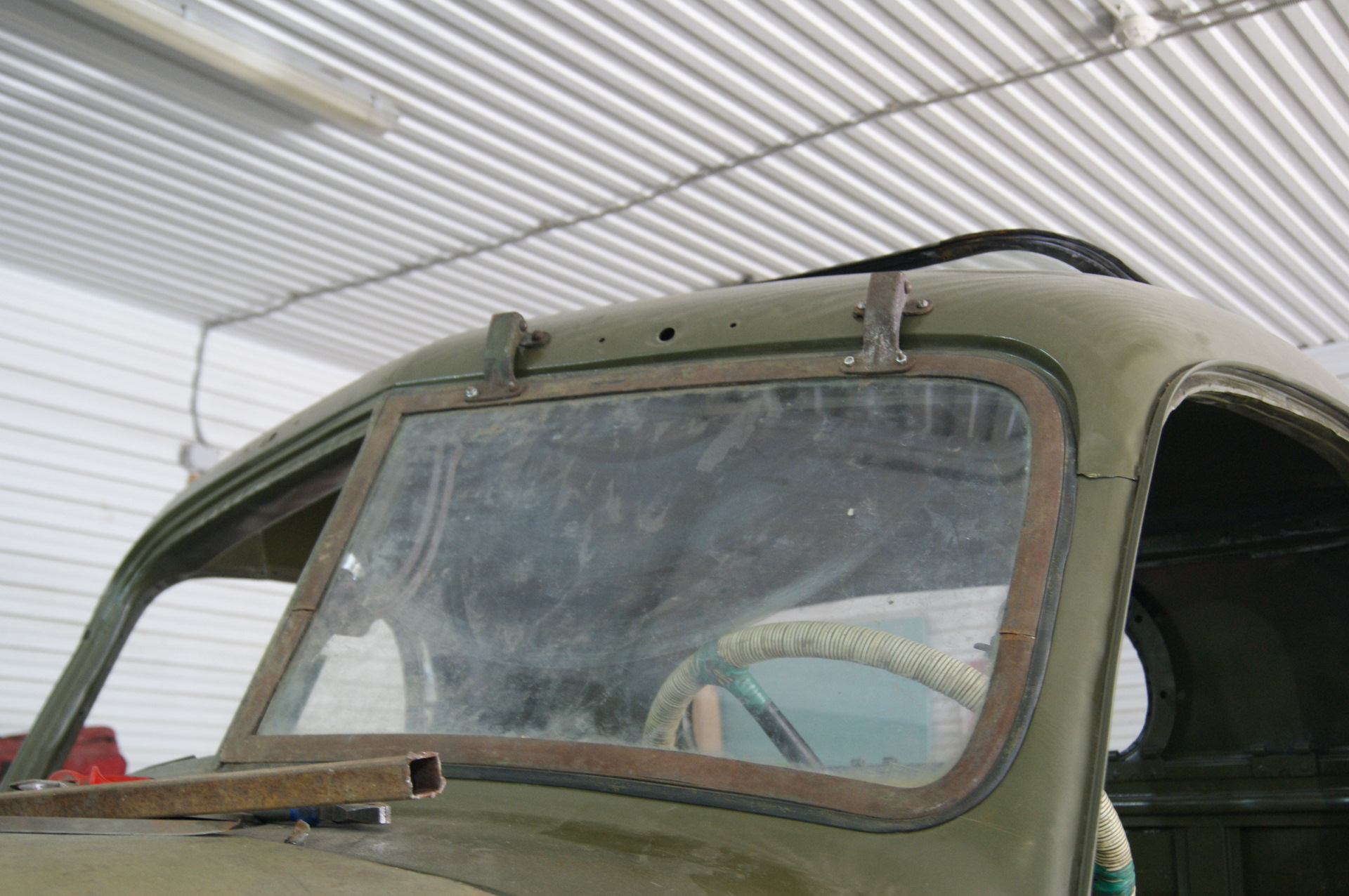

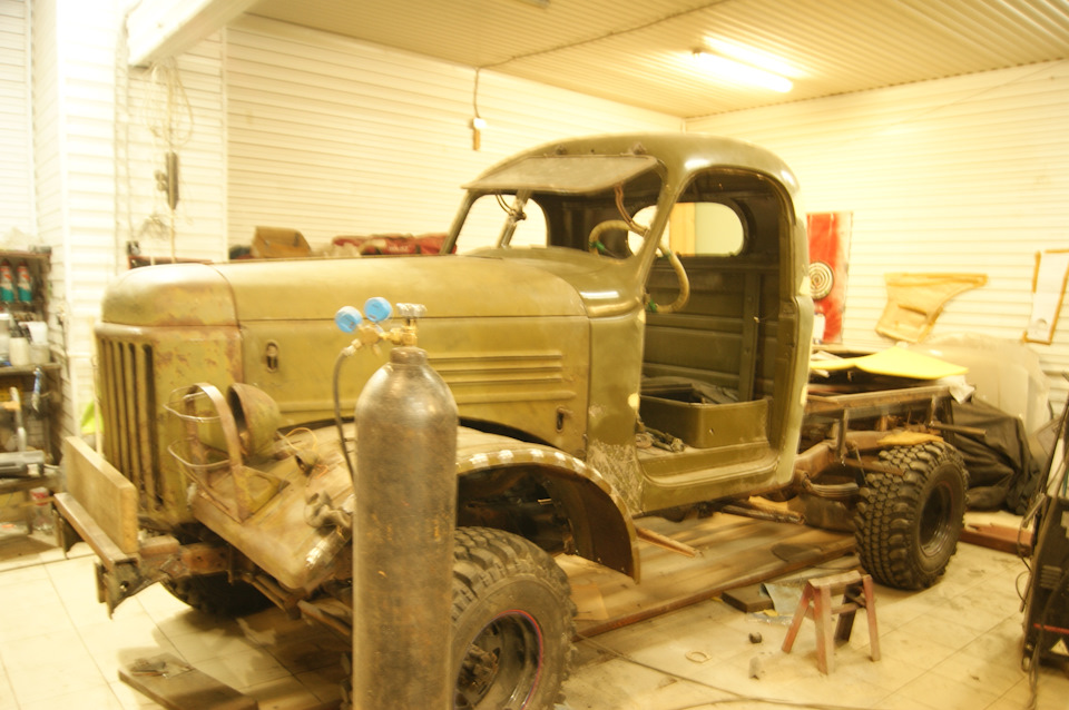

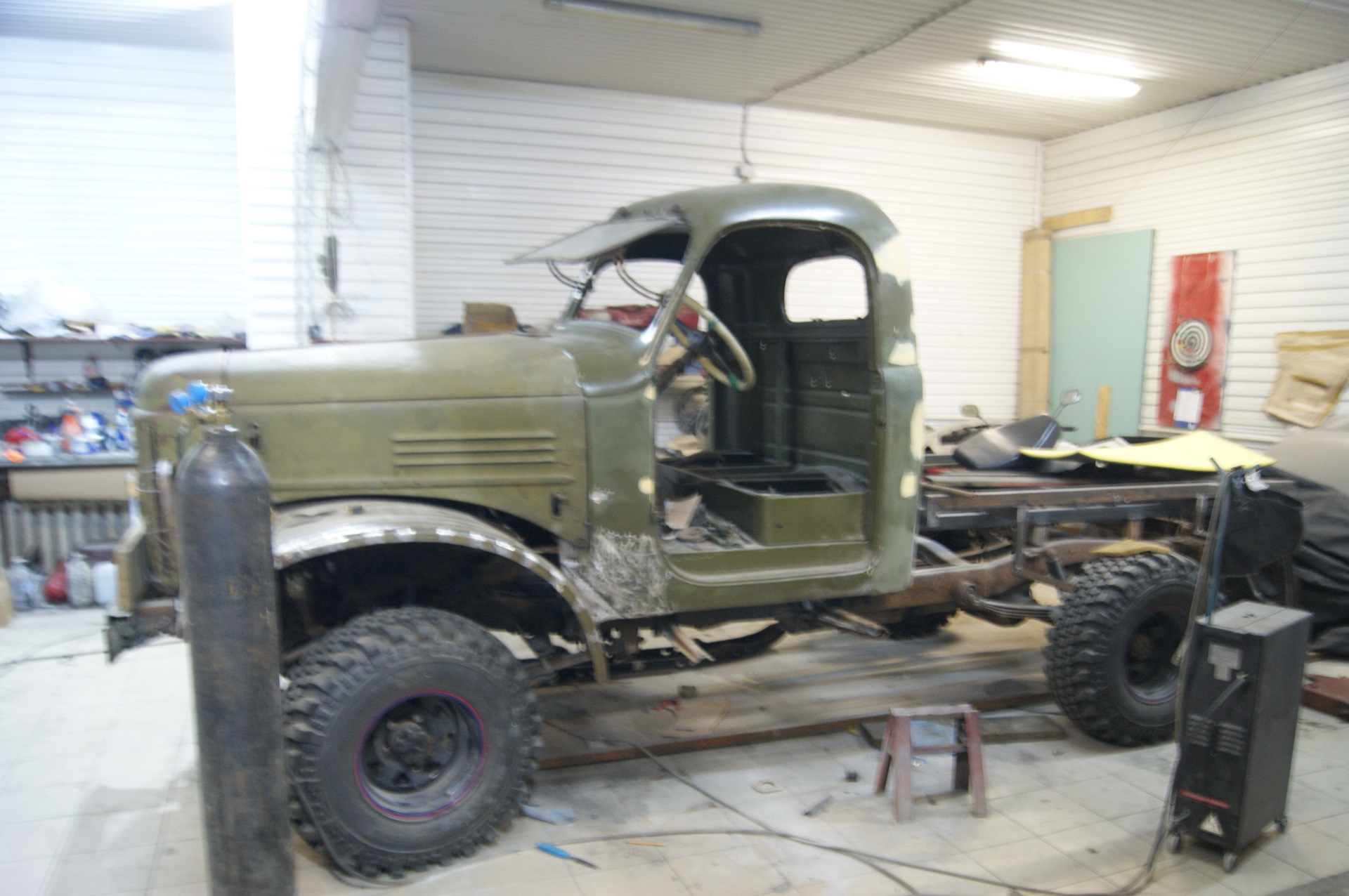

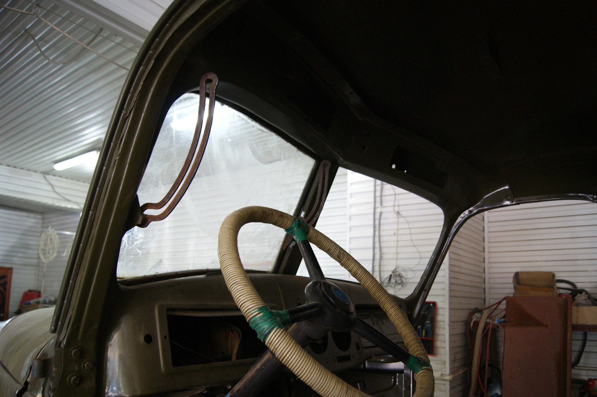

Здравствуйте! Новая кабина была из поздних выпусков без откидной половинки лобового стекла. Решили поправить это недоразумение. В стойки крыши были доработаны и внедрены закладные пластины крепления. не сразу конечно, но всё получилось…я так думал…Как оказалось потом, при сборке, мы много чего не учли, и пришлось уже на месте, на покрашенной кабине доводить упоры и крепления рамки, а потом и локально красить.

Смотрю на зиловскую кабину, и от газоновской она отличается аж ничем. Задняя панель по другому выштампована и все. Такая же тесная душегубка содранная со студебеккера. Рамку стекла надо хорошо подгонять и уплотнять. Иначе на скорости задувать будет. Зимой и печка не спасет.
