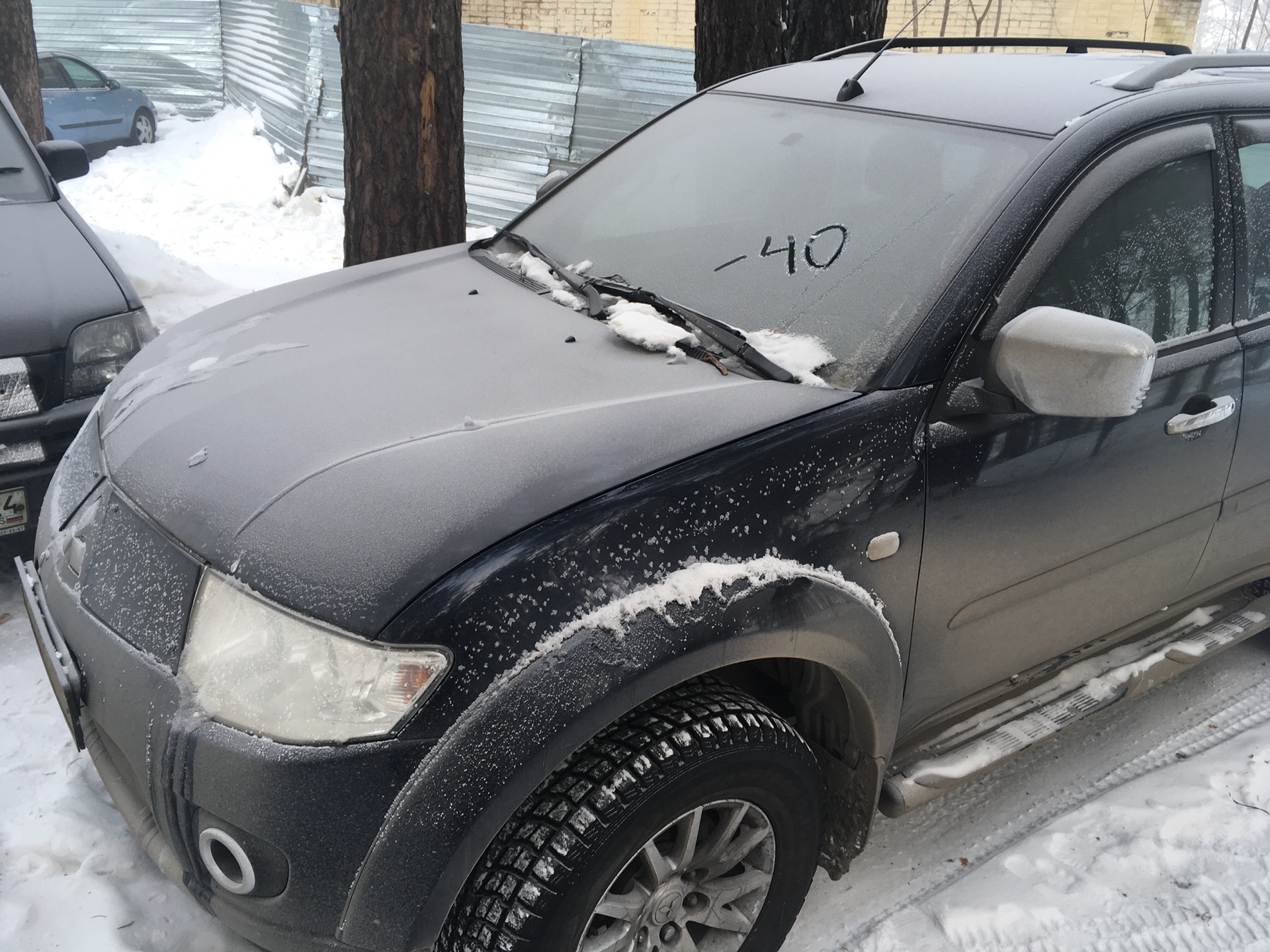

Дано: на улице ночью минус 43, в баке солярка минус 37 (по паспорту)
Вопрос: при какой температуре после потепления солярка станет пригодной для передвижения (если с ней вообще чего то случится)?
P.S. Вчера было днем минус 35-37. Заводится с первой прокрутки без автопрогрева, аккумуляторы годовалые, свеженькие. Как то я проморгал и не залил никакой присадки в топливо. В общем, вчера вечером похолодало до минус 38, а я в это время поехал за женой в центр. Ну и тут то моя оплошность с присадкой и раскрылась во всей красе. В какой то момент машина отказалась ехать. Причем не морганием спирали это проявилось, а тупо на оборотах более 1000 двигатель захлебывался и иногда глох на ходу. При этом он был прогрет до рабочей температуры. Причем на нейтрали можно газовать сколь хочешь — двигатель крутится без проблем. Как только включаешь передачу, пять метров и двигатель не хочет ехать. В общем, пришлось со скоростью 20 км/ч ехать с аварийкой до дому. К чему это я? К содержанию предыдущей записи БЖ. Заслонки плюс снятый вентилятор — однозначный успех мероприятия. Двадцать минут стояния на холостых в надежде вернуть машине прыть, потом пол часа движения на оборотах около 1000, со включенной печкой никак не отразились на температуре двигателя — стояла как вкопанная. В общем, усилия потрачены не зря.
Update: Сегодня потеплело до минус 30, машина простояла три дня. Нехотя, но завелась. В общем, с соляркой ничего не случилось.
Причина, почему машина не ехала похоже тоже нашлась — есть подозрения, что в очередной (второй) раз прохудился шланг сепаратора и подсасывал воздух.
