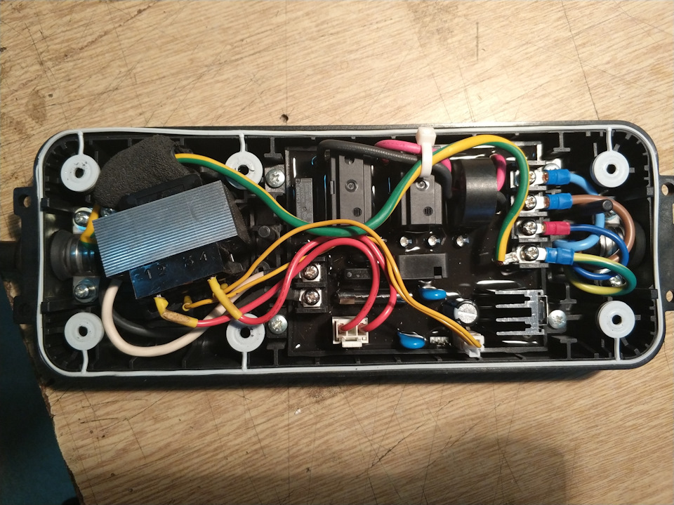

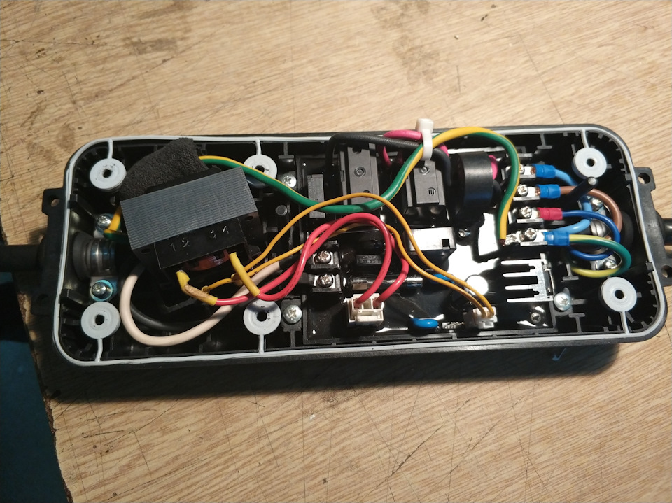

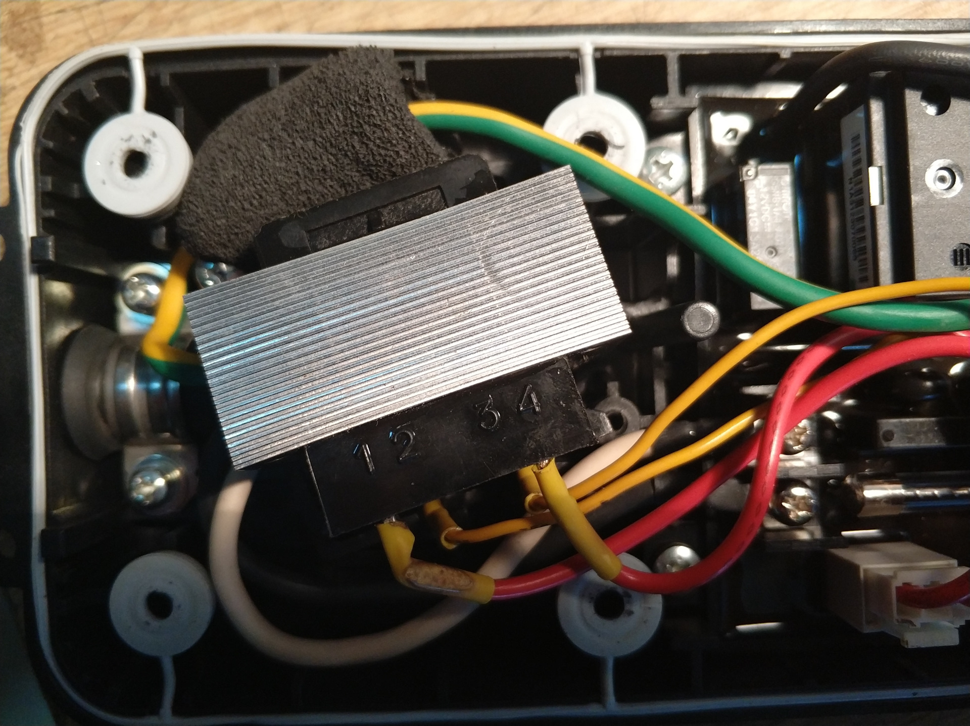

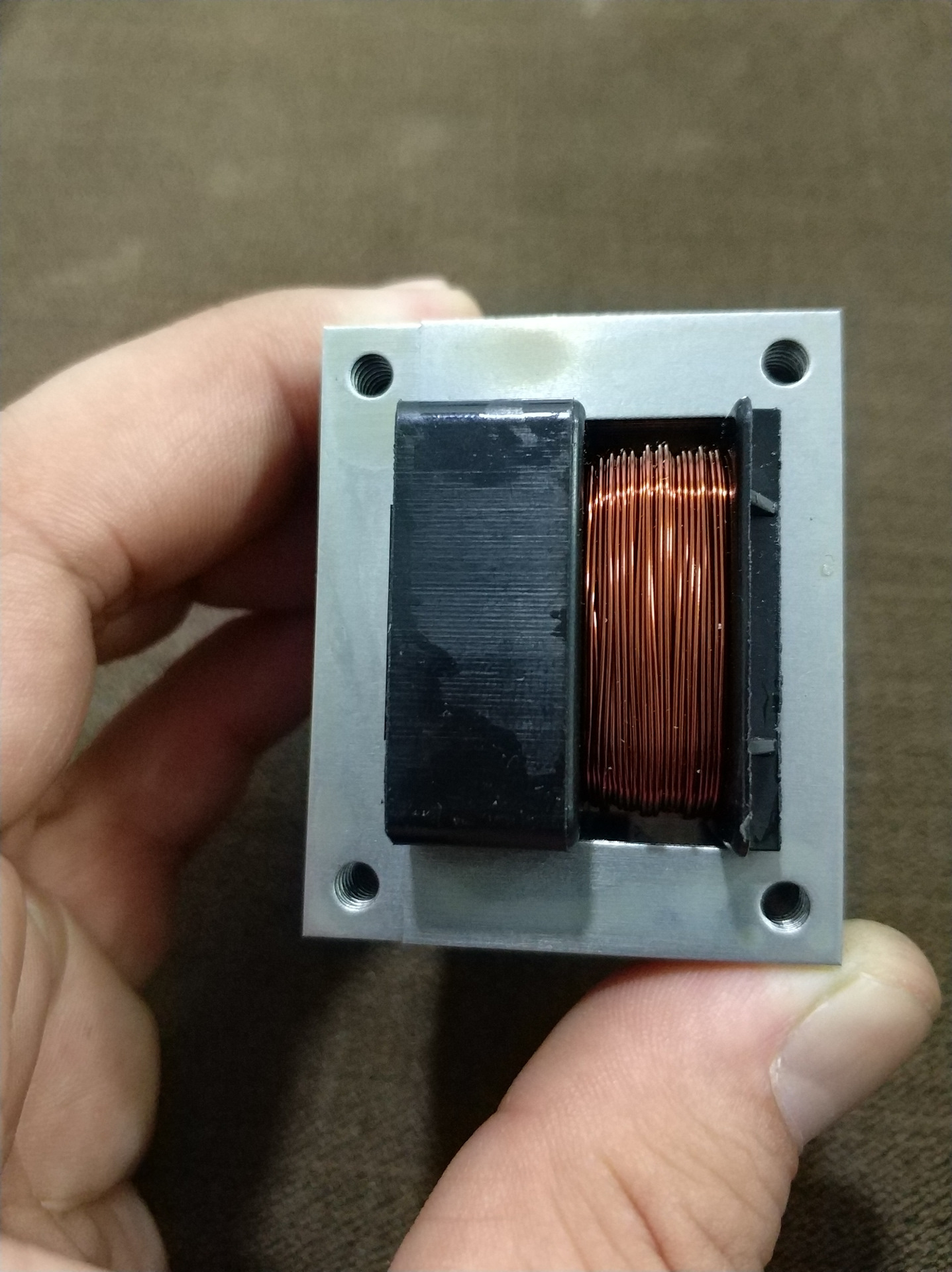

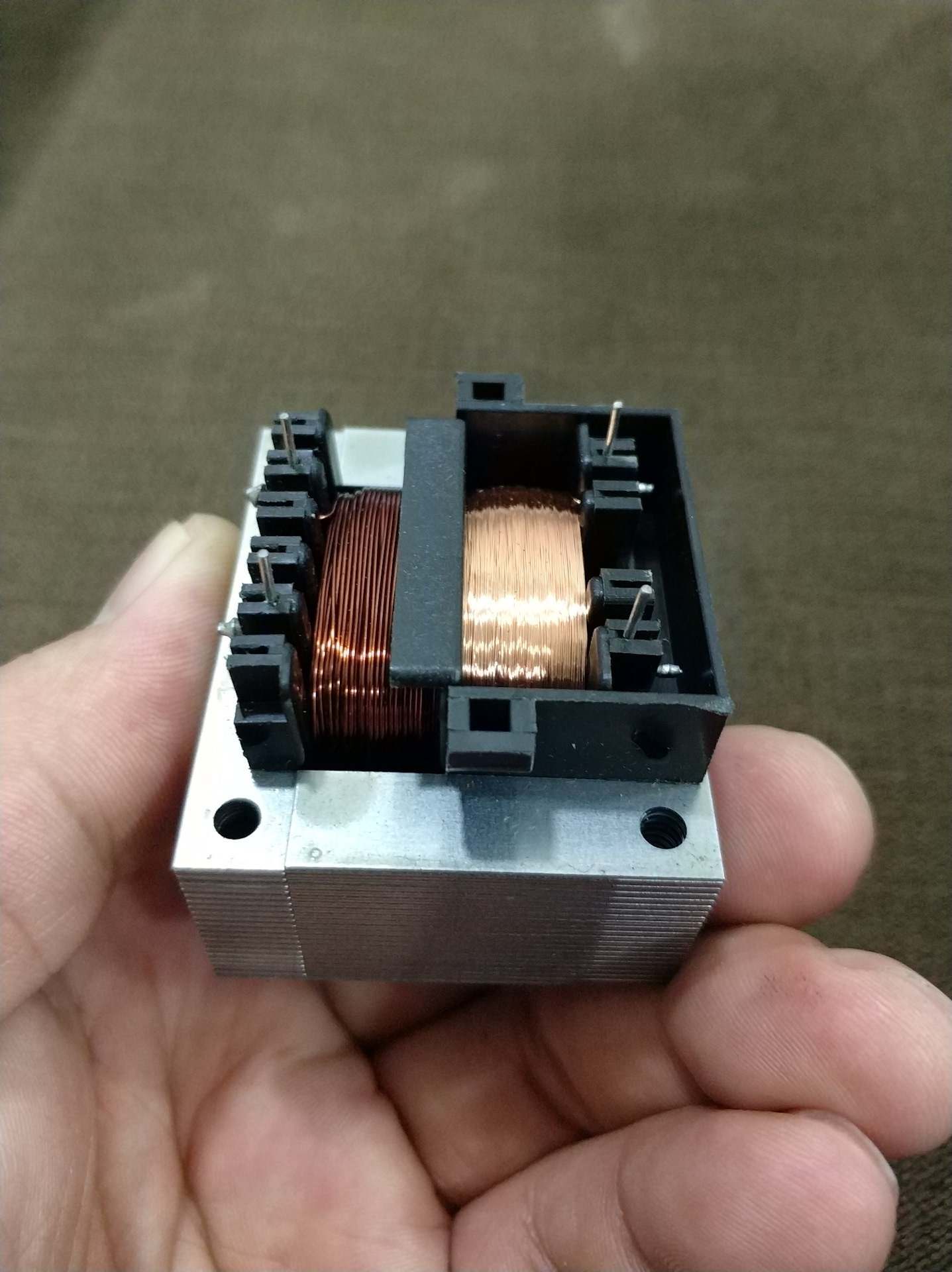

Штатный зарядный блок из Японии рассчитан максимум на 200 вольт, поэтому в наших сетях сгорает трансформатор, проблему эту решил установкой нового трансформатора, процесс переделки снял на видео:
Трансформатор обошёлся в 100р

напишите модель транса или какие характеристики подбирать ?

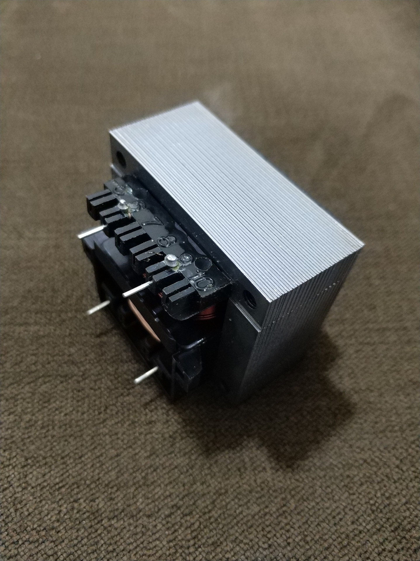

Давно дело было, трансформатор, модели нет, просто нужен обычный трансформатор понижающий с 220 на 16 или 19 вольт, уже не помню, посчитайте тут в переписке
Ок, спасибо, буду искать.
Подскажите, а на американский лиф также нужно переделывать, там вроде тоже 110 Вольт. Заказал авто, мысли вот про зарядку, без переделки пишут полгода-год живёт. Получается ищем трансформатор на вход 220 в, на выход 19? А мощность какую нужно?
Это все характеристики которые необходимо знать, во всяком случае которые я использовал, а переделывать желательно, т.к. вам говорят правду, у кого-то пол года у кого-то в первую зарядку горит… Так что лучше поменять и всё будет хорошо

Ага, значит транс на питание кирпича, слаботочка. Он питает выпрямитель на 12 вольт для мознов кирпича. А не для зарядки.

А транс у тебя наш или китай, маркировку не помнишь?
Русский вроде, мне его дали бывалые и сказали что он нужен
Здравия.

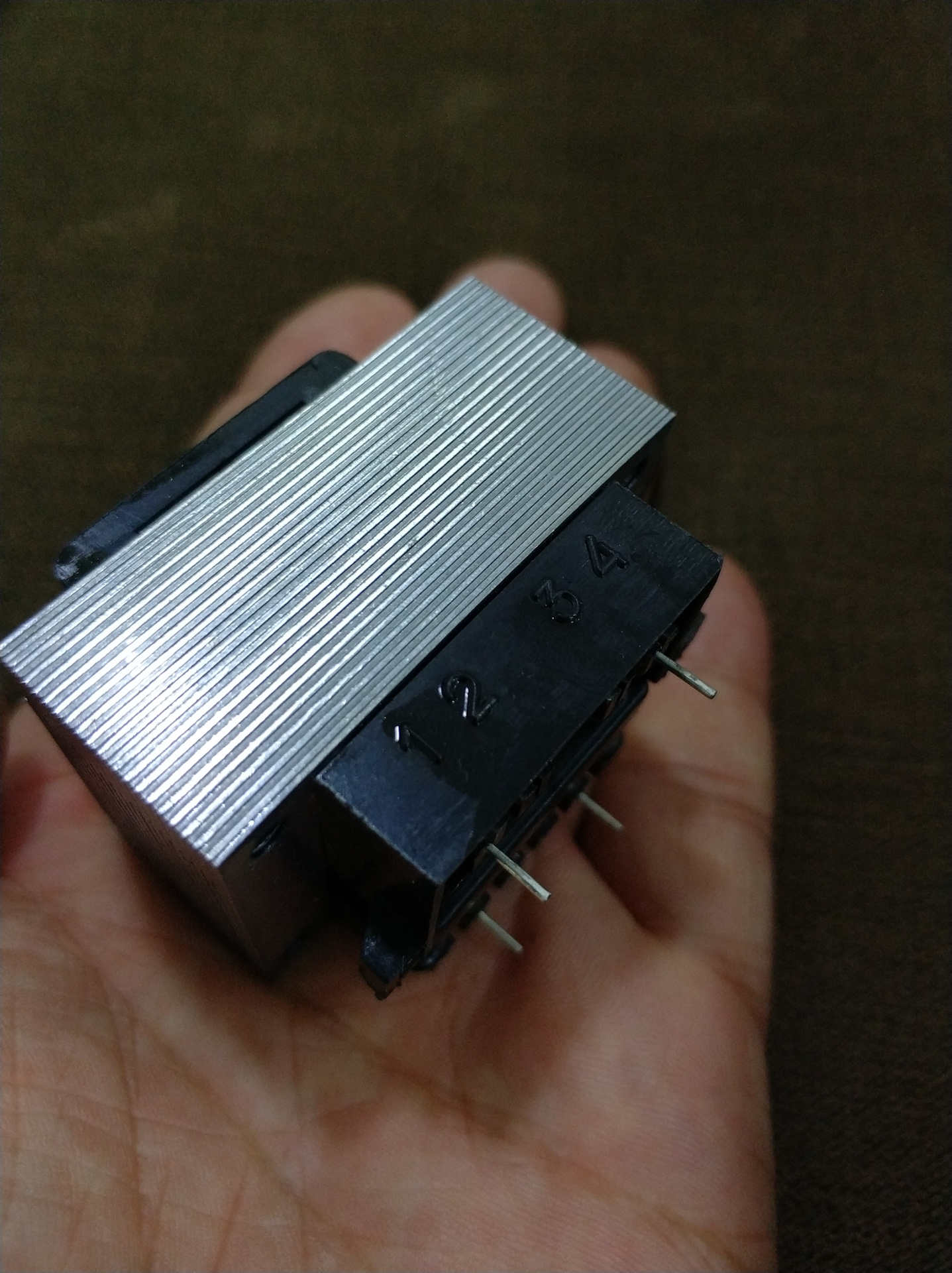

Подскажи пожалуйста марку транса, иличто на выходе с него должно быть? Вход то понятно 220-240 вольт. А выход ?
Выход 16-19 вольт

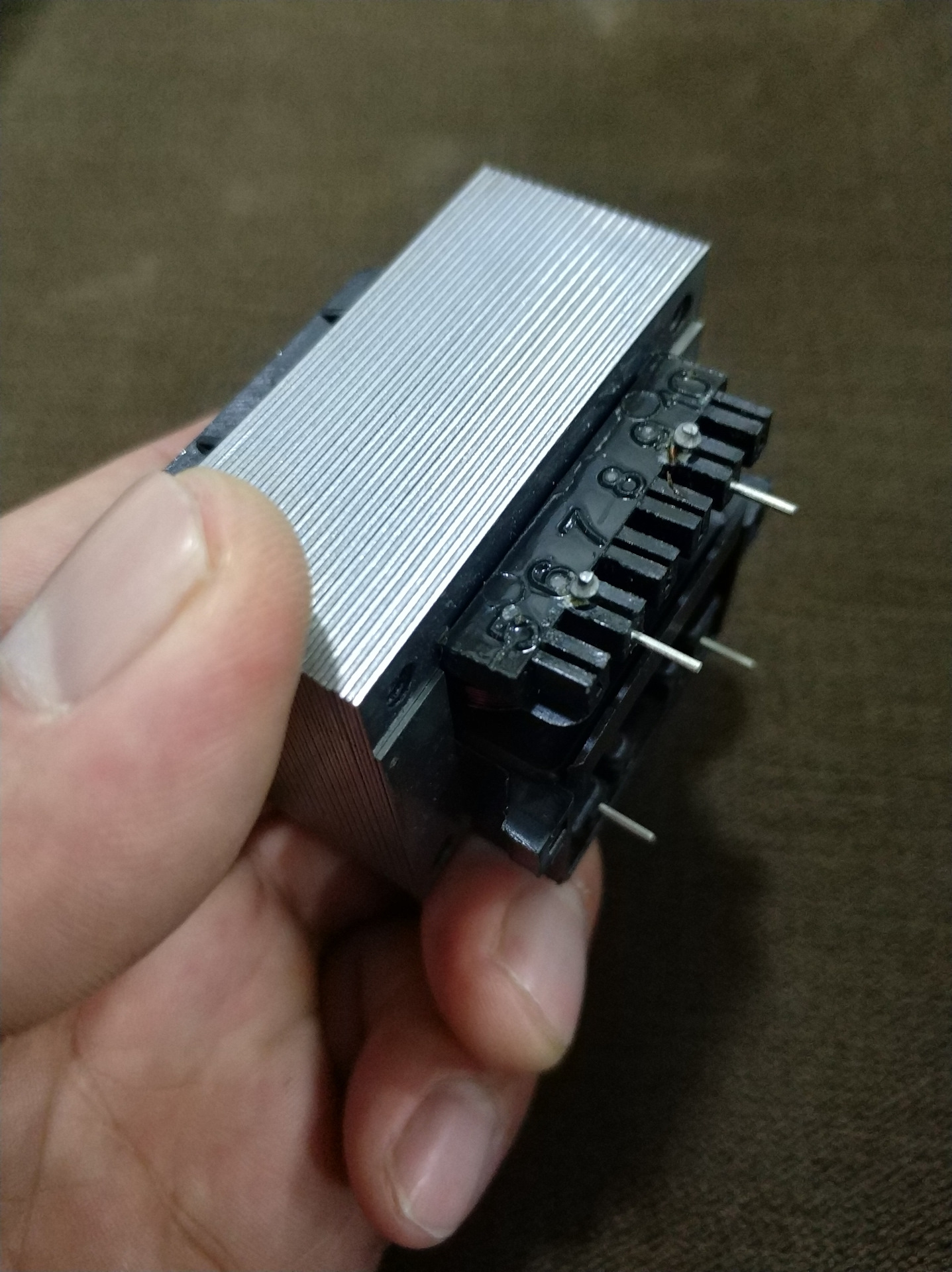

где вход 220в 1,4?
выход 19в 6,9?
так только на ЗЕО надо будет переделать или на АЗЕО тоже надо
Входы нужно смотреть по обмотке, загуглите как определить выходы трансформатора, а переделывать нужно только на ZE0

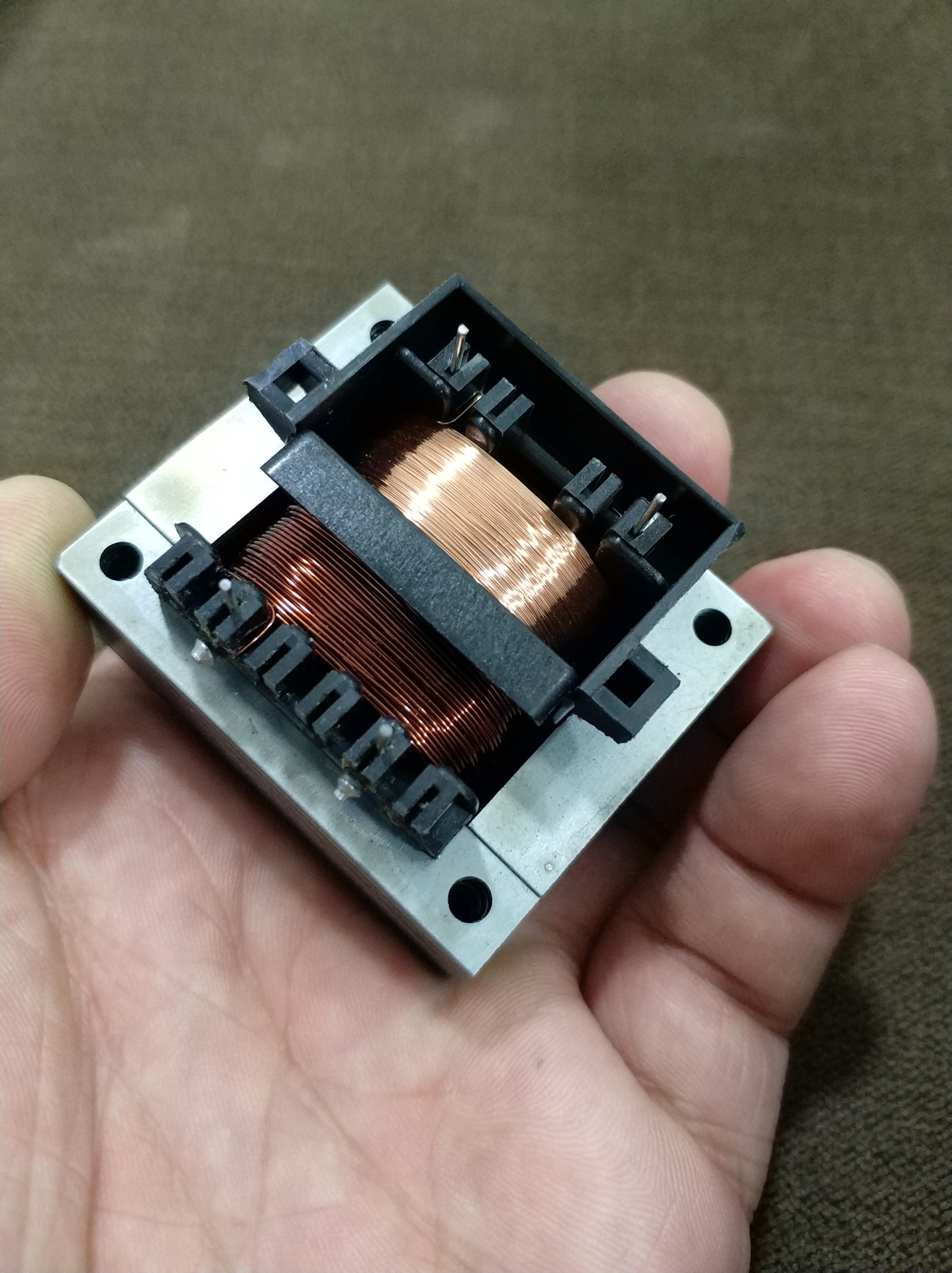

Смотрите в интернете много предложений на 19 в максимум
zdrastvui gde kupili etat trans
В радиомагазине, спросил по характеристикам
