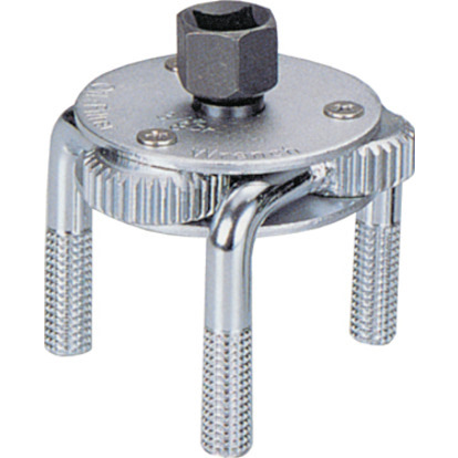

Небольшое уточнение. На наших машинах обратки нет как таковой. Есть регулятор давления, который установлен вместе с топливным насосом. Для удобства откручивания крышки на бензобаке лучше всего подойдет съемник для масляных фильтров такого типа:
Спасибо за уточнение, исправил. Для разборки использовал молоток и удлинитель на трещетку на 1/2 50 см. При сборе кольцо смазывал ШРБ-4. И вообще теперь практически там где использовал Литол-24, использую Агринол ШРБ-4 www.drive2.ru/b/3028514/
С молотком и удлинителем только грани на кольце по портишь.
Как бы да. Новее грани на кольце не стали
James-Howlett
Для откручивания крышки отлично подходят большие плоскогубцы и любой ключ. Плоскогубцы рукоятками ставишь на кольцо между граней, а ключ идёт в роли рычага. Откручивается на УРА.
Принцип тот же что и со съемником.
