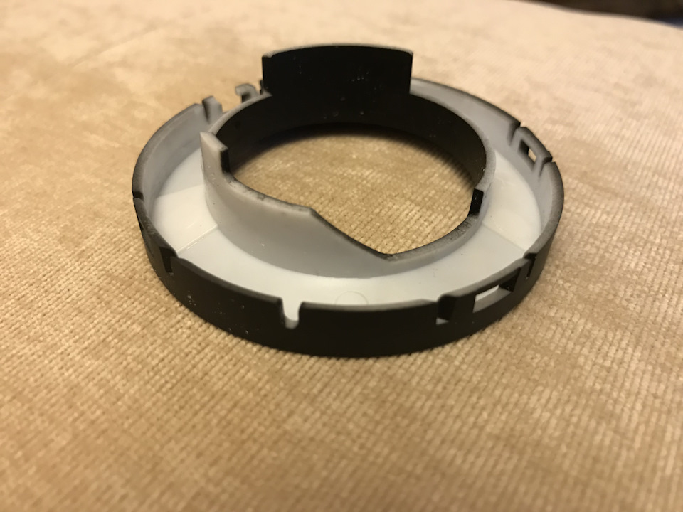

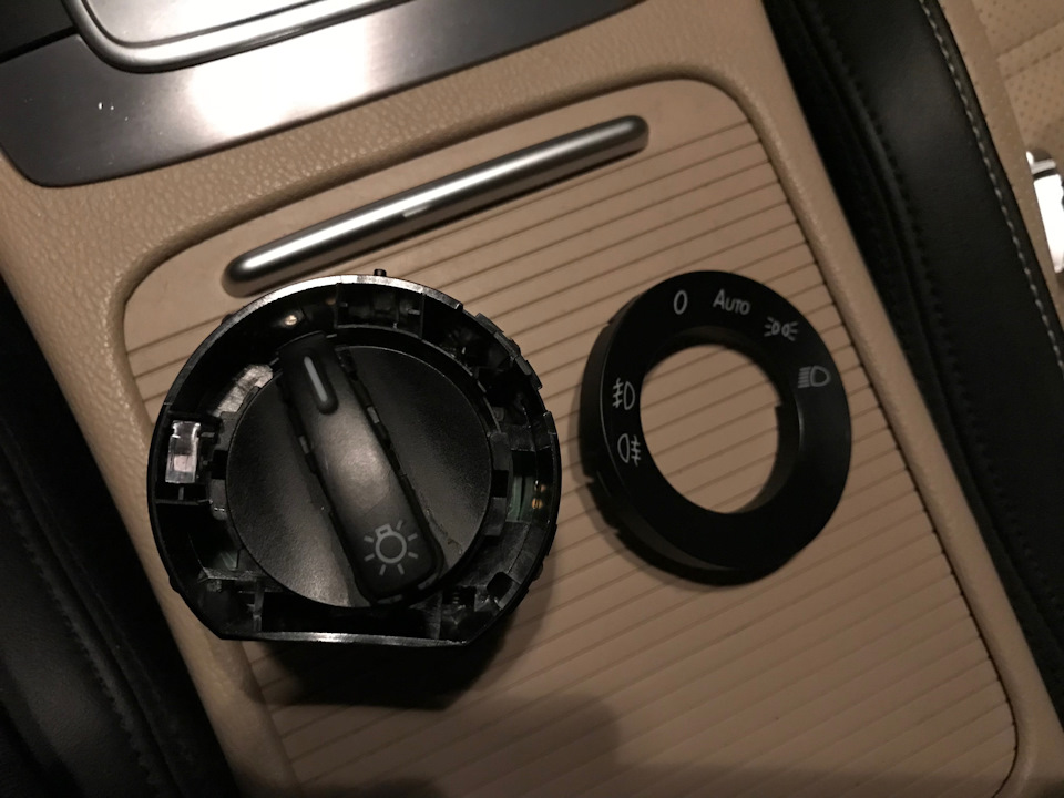

И приехала мне не так давно новая крутилка света, из Китая конечно же. А старая местами ободралась и неприятно просвечивала.

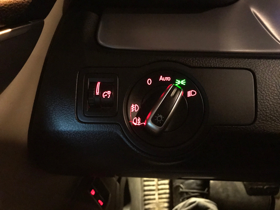

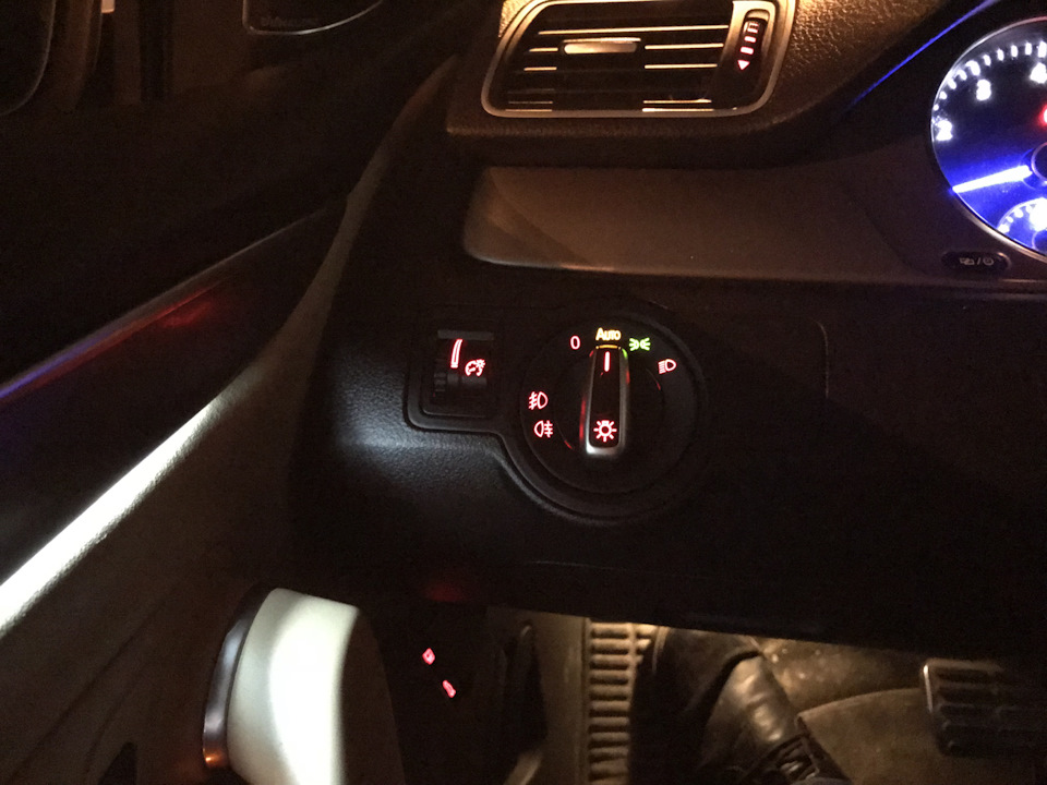

Поставив новую, я сразу заподозрил что что-то неладно, ибо она крутилась с явным шорканием и как-то туговато. Да еще и сама крутилка была плохо прокрашена и просвечивала в местах хвата. И вообще стало как-то опасливо ставить это китайское барахло в бортовую сеть😂 Было принято решение пустить ее в расход и собрать из двух одну. Но не тут-то было, детали корпуса оказались невзаимозаменяемые. Пришлось местами поспиливать крепления и посадить новый внешний круг к старому корпусу.
Теперь феншуй. А еще я обзавелся мягкой тряпкой и откопал остатки некой жижи, которую в ближайшее время нанесу на кузов. Который сначала надо бы вымыть.😃

Подскажи, как снимал крутилку, Ее вроде нужно а какую-то сторону до упора повернуть, но у меня не получилось, побоялся сломать.
В режиме "0" нажми на нее и поверни вправо примерно на 20 градусов
Легко должно пойти?
да
Вот спасибо👍
