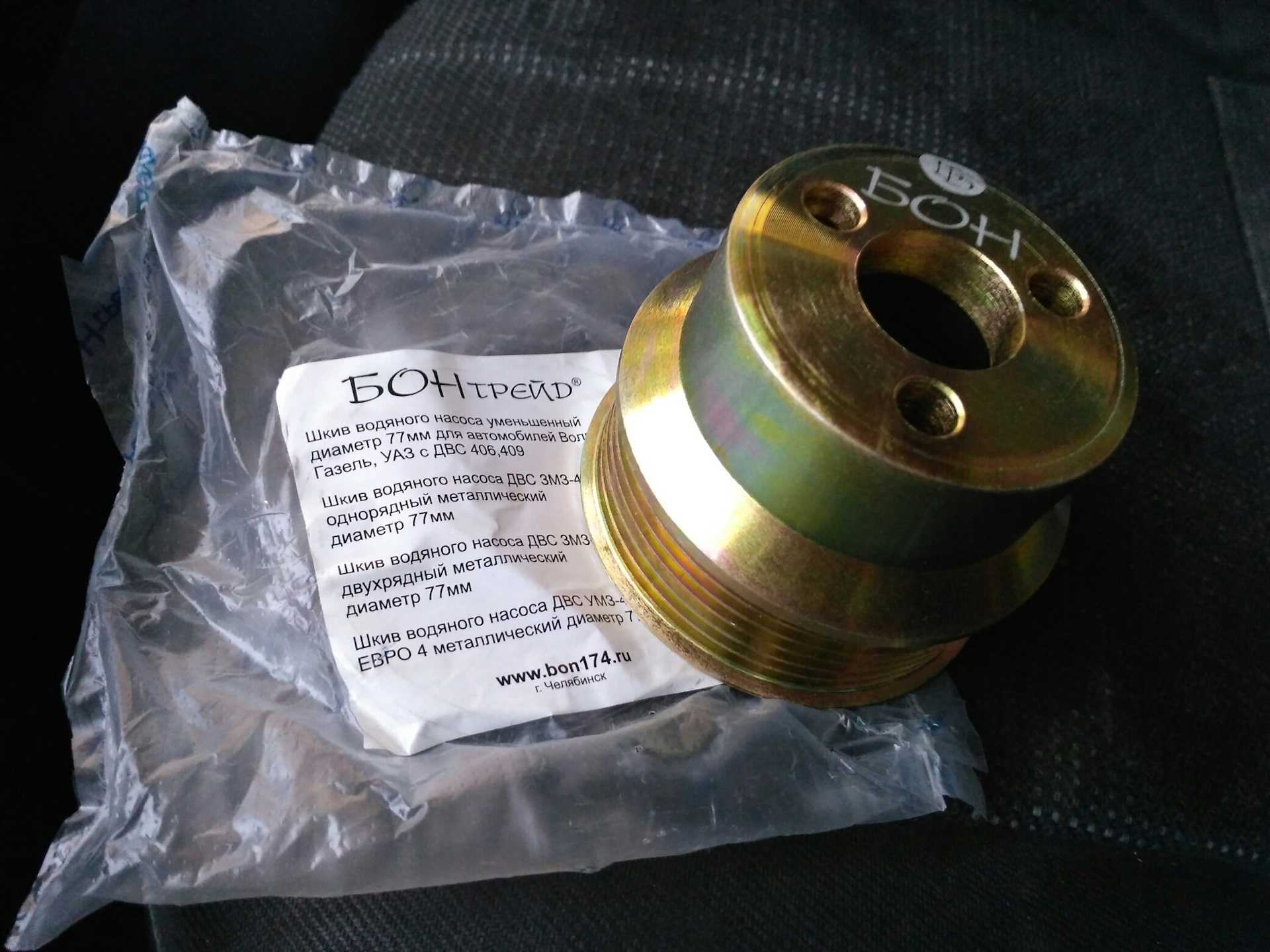

Началось всё ещё прошлой зимой, когда поменял помпу. Тогда была куплена помпа с пластиковой крыльчаткой. В машине стало холоднее. Поставил на время дополнительную электропомпу. Ну и время похоже пришло, т.к. она перестала работать.
Заказал у БОН трейда уменьшенный шкив на помпу дабы сильнее раскрутить штатную помпу. Также купил силиконовый шланг на печку и суперключ на 10.
Выкинул электропомпу и сделал новые шланги напрямую.
С маленьким шкивом ремень натянулся нормально (но я заранее придумал что делать, если не натянется). Натягивать ремень ключом-трещёткой оказалось очень удобно.
В салоне стало теплее, чем было с рабочей электропомпой, но не так, как было с 402ым. Осталось сделать забор ОЖ из головки и будет вообще ляпота.
