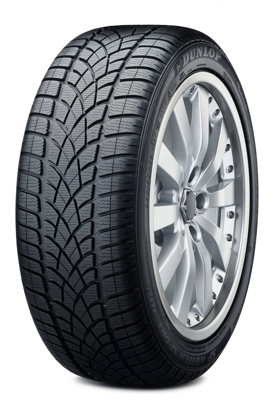

Заехал домой, закинул в машину резю (не люблю я ваши шипучки, в прошлом году взял себе липы) Dunlop SP IceSport 195/65/R15.
Прошлую зиму откатал на ней, не скажу ничего плохого. Колеса мягкие, особо не шумят, ездить одно удовольствие. По поводу шипов скажу так — не вижу в них смысла причем абсолютно. Шипы сократят тормозной путь максимум сантиметров на 20. Зацепа на старте? Держак на дороге? По снежной каше резина показала себя с хорошей стороны. По гололеду все равно никакие шипы не спасут. Так что друзья, не занимайтесь самообманом. Да и никогда не было подобных проблем, так что даже спорить не хочу. Липы и точка.

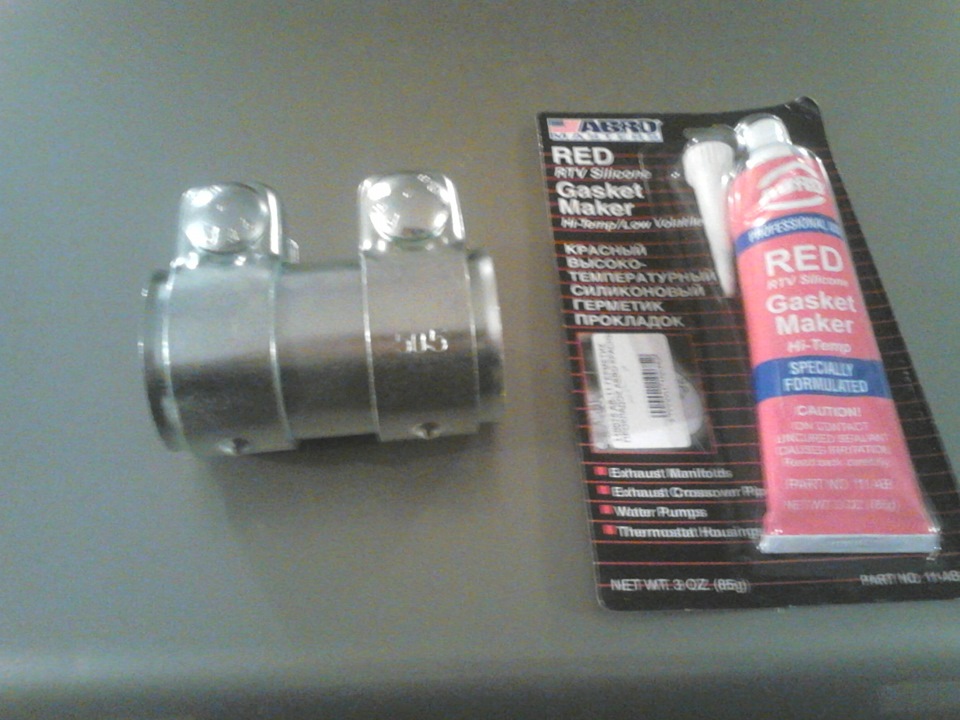

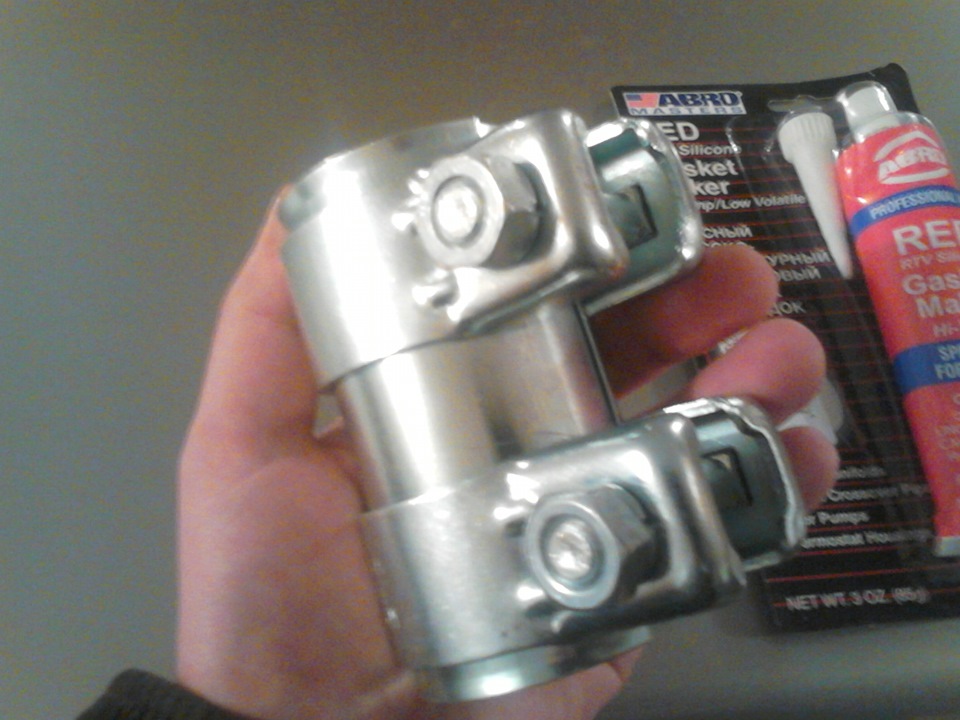

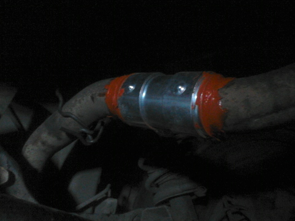

3. По скольку фланец на глушителе меня устал капитально, решил я от него избавиться по опыту товарища Goddfatherr. Для этих целей был приобретен обжимной хомут JP GROUP 1121400500 и красный высокотемпературный герметосик Abro (интересно, все их герметики воняют уксусом?).
Безжалостно спилил фланец болгаркой, края трубы обработал до блеска металлической щеткой и вот же косяк…хомут немного больше, чем наша труба выхлопа ((( Но герметик вполне себе спас. Натолкал его в хомут, обмазал снаружи и, на мой взгляд стало очень даже ничего. По крайней мере пару дней уже полет нормальный.

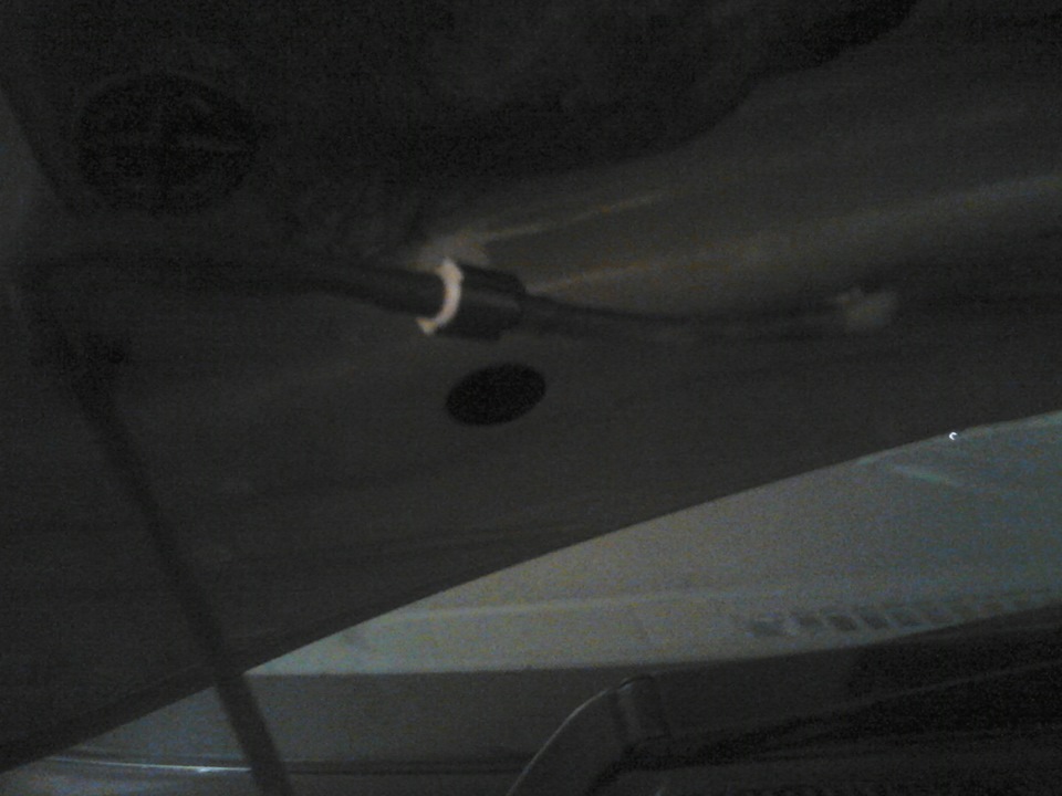

4. Из еще полезняшек решил заменить форсунки стеклоомывателя. Не знаю у кого как, но меня немного раздражало, когда дворники уже успевают махнуть по сухому стеклу, а тонкие кривые струйки еле-еле через несколько секунд типа что-то мочат на стекле. Взял веерные форсунки Volvo 30655605 и, чтобы вода в системе не утекала обратный клапан Toyota 8532126020. Что сказать… Встали BoltOn, как родные. клапан просто врезал перед ними. Реально самый полезный тюнинг автомобиля для комфортной езды. Вкупе с бескаркасными дворниками Alca получилось просто шикарно!
Родные форсунки без клапана
Новые форсы с клапаном
Приятно удивило то, жидкость разбрызгивается на всю поверхность стекла и дворники машут уже по мокрой поверхности. На скорости 120 км/ч тоже прекрасно работают. ну и экономия незамерзайки опять-же…

Да что ж у вас за глушаки такие, что хомут большеват?))) Мне на силфи ру тоже писали, что кому-то большой оказался. Я лично закрутил гайки от души, все четко обжало как надо, герметика совсем чуток нанес. Почему у некоторых так получается не знаю. А в остальном — молодец! За авто надо следить, а не просто ездить, так держать!
хз, я аж реально расстроился сперва ((( но потом герметик все спас
Мне кажется на герметике вряд ли долго провисит, надо чтоб саму трубу обжимало. На силфи ру паренек какой-то провод медный подкладывал и потом обжимал и герметиком сверху, вроде как держится. В общем время покажет, главное чтоб переделывать не пришлось
ну уже несколько дней все в норме. по поводу переделывать, тоже не страшно. 2 гайки отдал и делай, что хочешь. в общем все равно удобно ))) если будет сифонить, разживусь керамоволокном и подложу немного. Но пока, что все в полном порядке. Там не хватало буквально пару миллиметров для плотного обжима… думаю, все будет в норме

ааааа, увидел. видимо твой пост про форсунки и клапан мотивировал меня на замену )))))
что за клапан? напомни)))
у тебя стоят 2 вольвовских вейерных форсунки и 2 тойотовских обратных клапана www.drive2.ru/l/2645383/ на втором видосе их видно. ток зачем ты на каждую форсунку врезал? можно было одним обойтись перед разветвлением патрубка )))))
ааа вспомнил !)))) первая моя работа в этой машине))) хз почему так поставил у кого то видел так и сделал))) а форсунки спустя почти год стали огорчать веер стал меньше, подумываю минять
с такими жидкостями, что у нас продают это не удивительно. осадок всегда будет. это неизбежно, к сожалению
ну да
