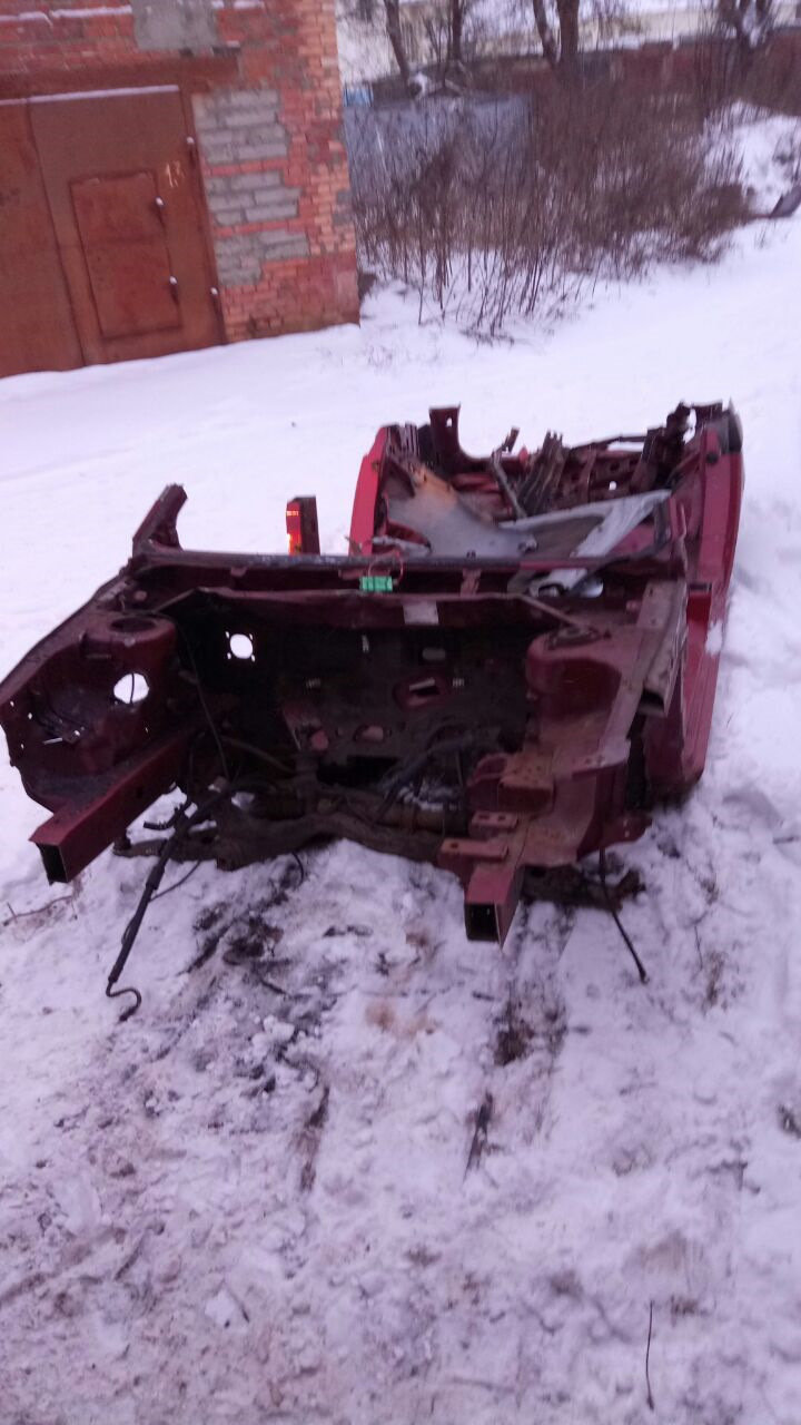

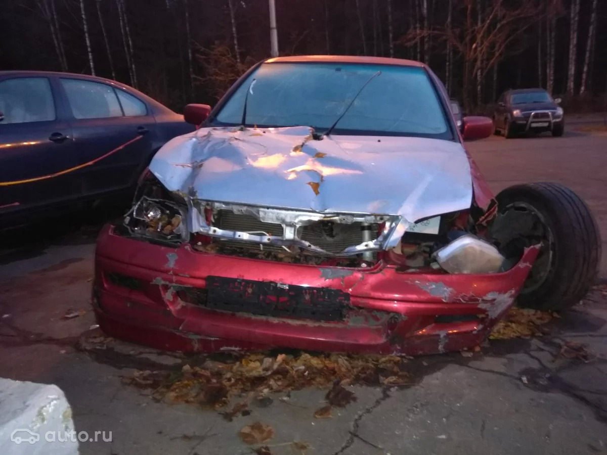

Фотки старые, визуально вроде бы не критичные повреждения, вроде бы даже можно восстановить и продать "не бит, не крашен"…

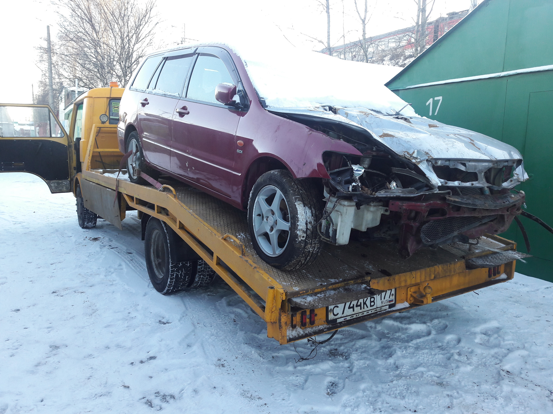

Поскреб по сусекам, созвонился с продавцом, обсудили, договорились. Сначала хотел заменить обломанный рычаг и тянуть на буксире, но буквально за день до назначенной даты позвонил продавец и сообщил, что вспомнил одну мелочь — тормозов нет вообще (и это неудивительно — вакуумник почти торчал из под приборов). Отказ от буксира, поиск решения и вот 10.01.18 седая погружена на эвакуатор.
Пока везли, все думал что с ней делать восстановить или продать и вот 11го числа вскрыв капот и оценив обстановку под капотом стало ясно, что кузов 110% отправляется на свалку, а у большинства узлов и деталей есть шанс на вторую жизнь.

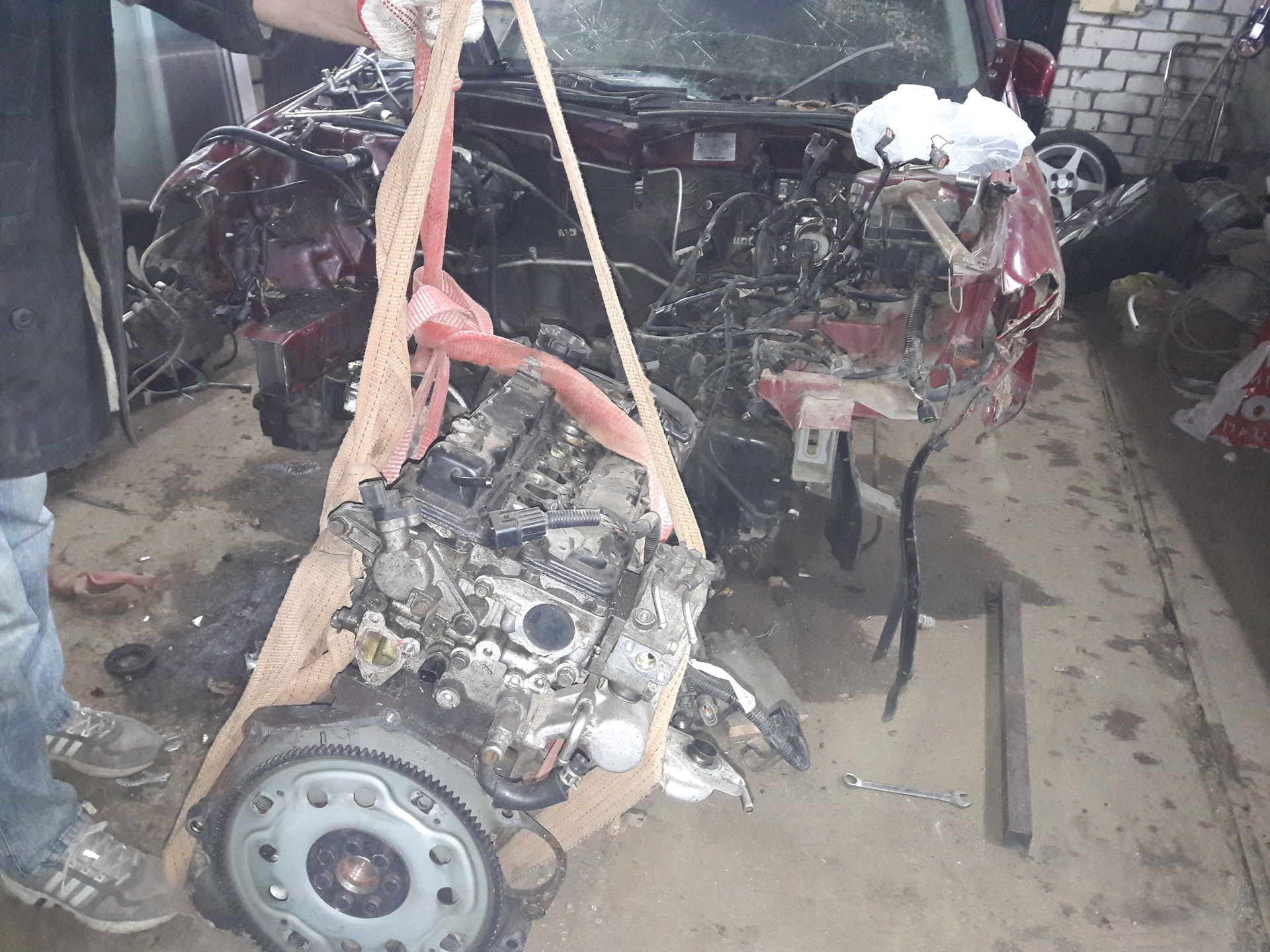

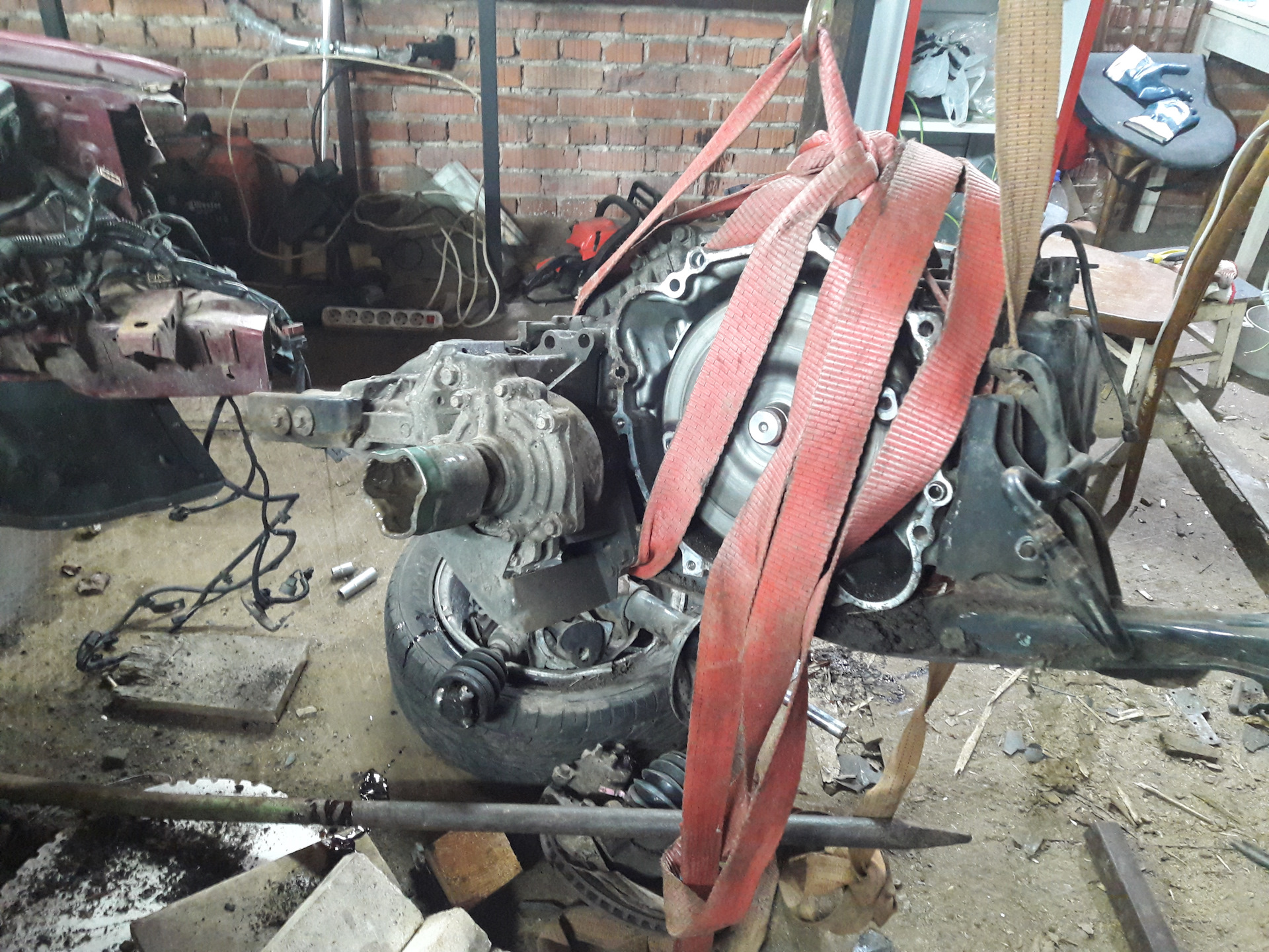

Первым делом спилил нафиг пожеваный телевизор. Потом скинул движок и кпп

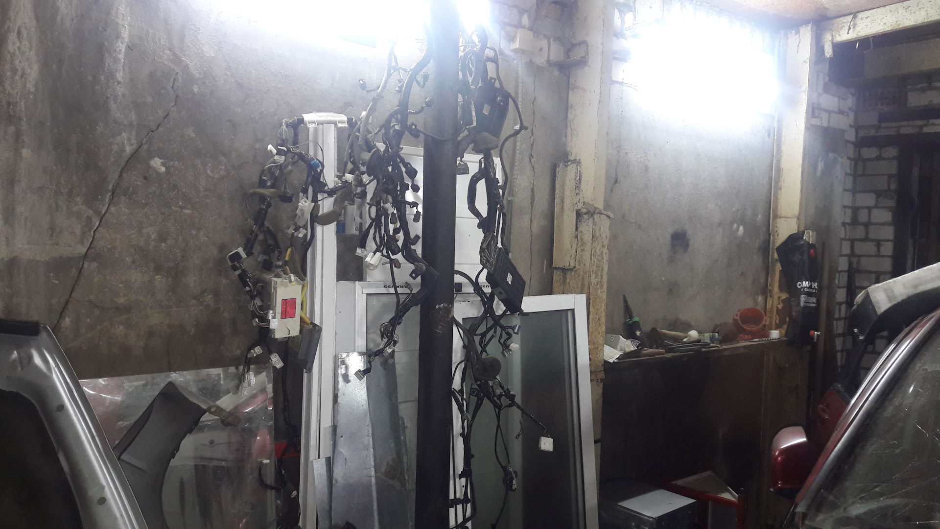

Поснимал все в подкапотном пространстве, в том числе проводку

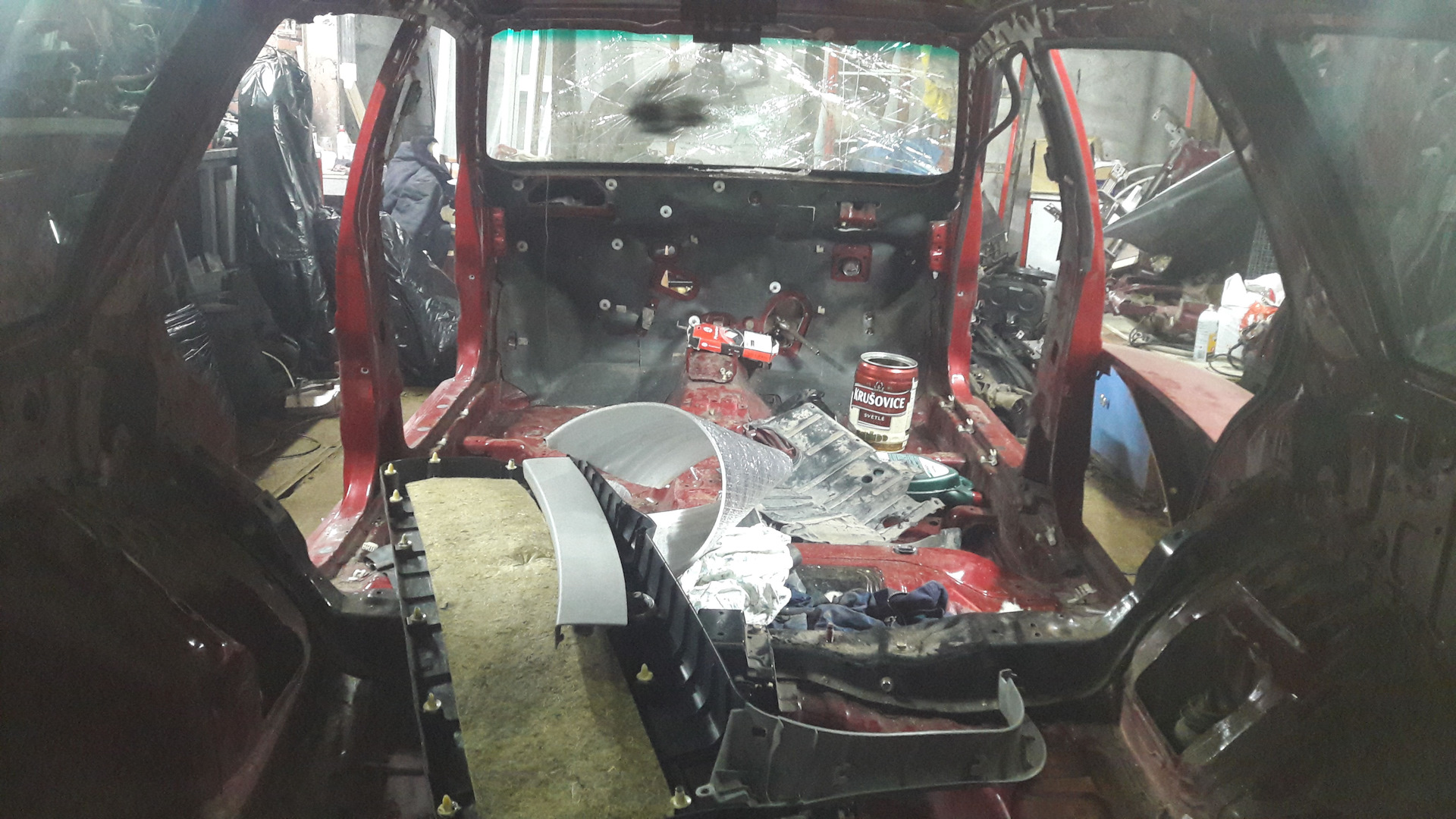

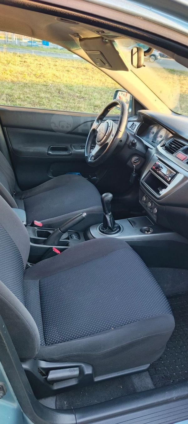

Затем перешел в салон
Под ковром нашел подтверждение первичного происхождения и применения на родине автомобиля

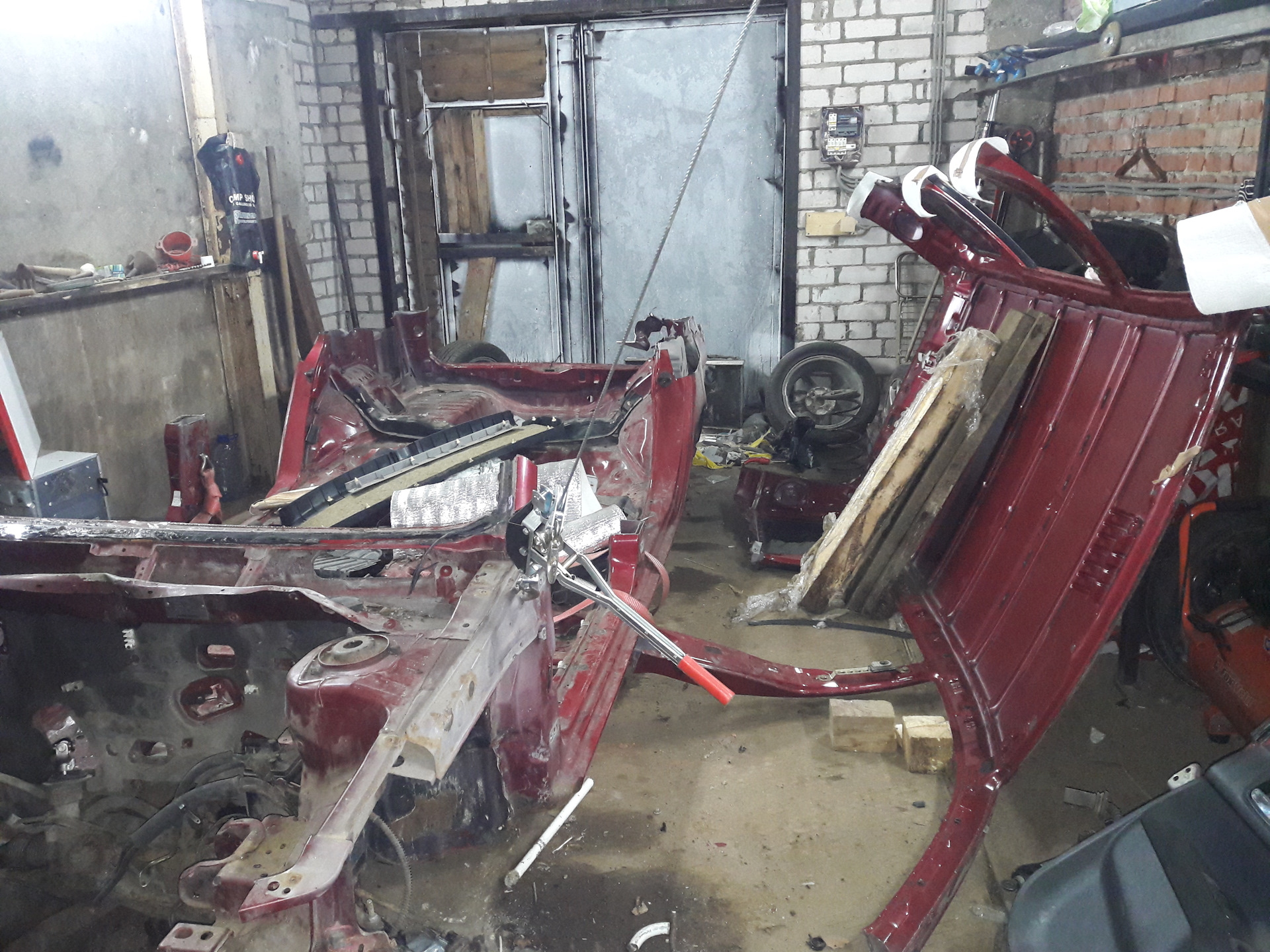

Потом спилил крышу и завалил на бок для удобства снятия всего, что под пузом.
Все старался снимать узлами для быстроты. И вот спустя 10 мучительных дней после покупки кузов отправляется в чермет почти своим ходом (волоком на буксире у ланса, благо тянуть всего пару десятков метров)

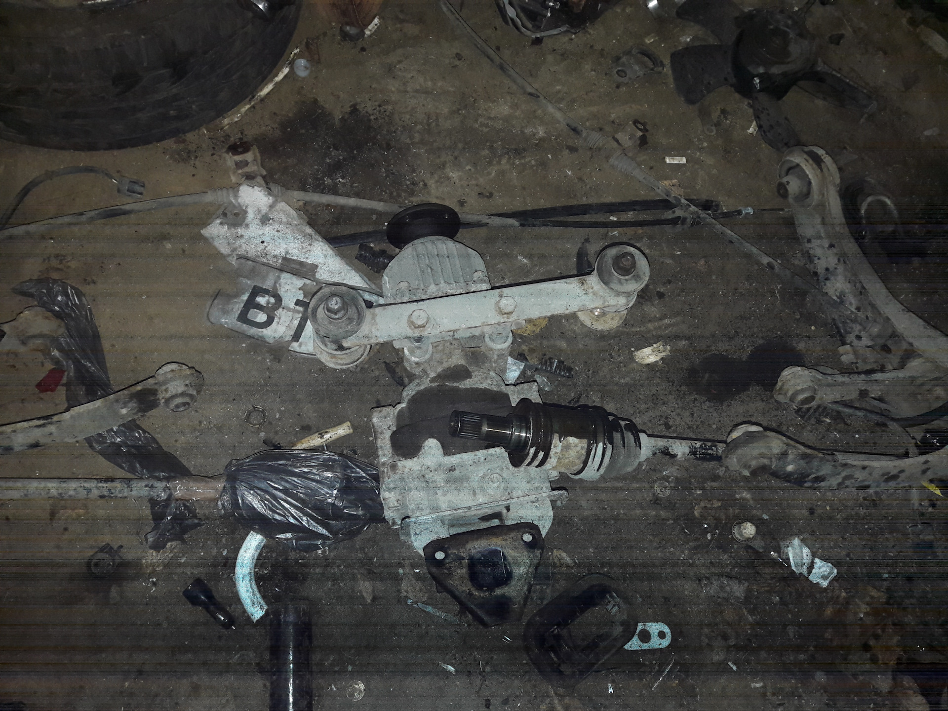

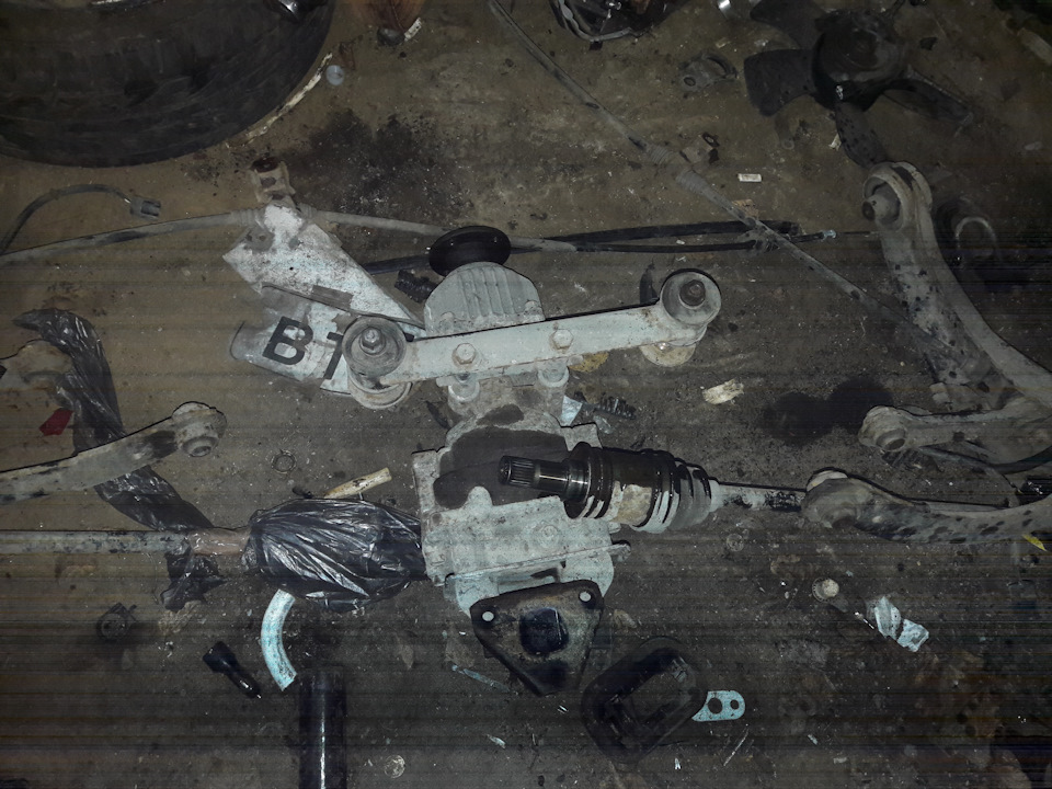

И собственно вот главные виновники всей затеи
(Завтра еще фоток добавлю)
Осталось все починить, заменить сайленты, подготовить бак и вперед к установке на лансер.

это глупая затея, т.к у цедии фалоэмитация полного привода . настоящий полный привод это трек, надо было с него переносить . ну либо если хочется аяк+ацд — то с эво.
Согласен, но не полностью)) дело в том, что и мой свап двс то же глупая затея. Сейчас реально жалею, что не поставил 4г63т. Но уже имеем, что имеем. С цедией пока изучим что к чему, а дифы всегда заменить можно.
Не дифы, а редуктор.
А помимо редуктора менять кардан ТК разные и менять коробку, ТК тоже разные … Короче все что ты снял с цедии ( кроме задней подвески ибака ) снимать и в мусор ))
Ну будем посмотреть. Но спасибо за совет))
Задний редуктор и кардан под замену) остальное все годно для 4вд
Не, вариатор точно не годно))) ну с карданом понятно, а чем редуктор не устроил?
Вискомуфта((( либо от карго
отабешь и будешь еще в шоколаде
