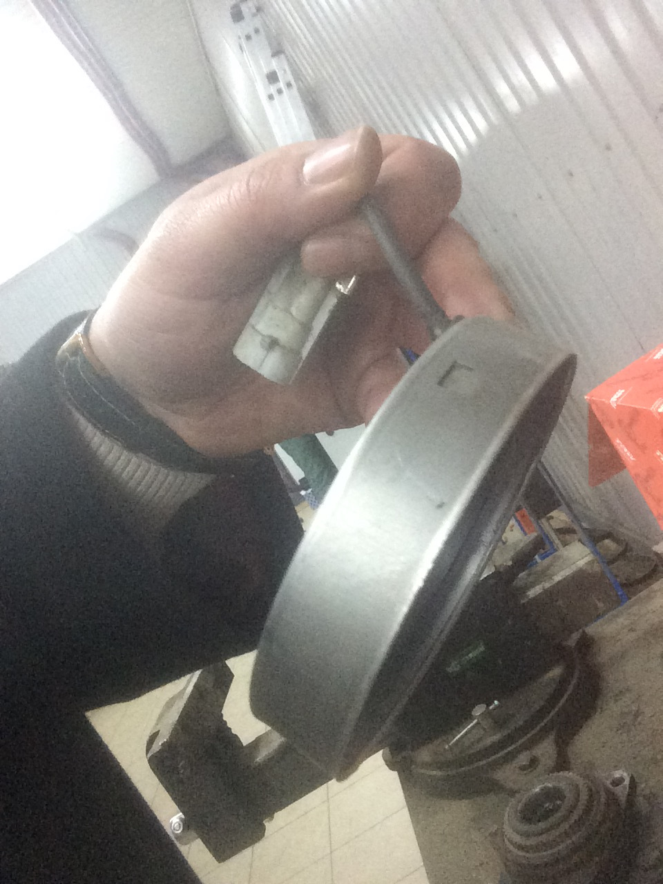

Всем доброго времени суток!
Как я уже ранее писал в своем автоблоге, случилась непредвиденная ситуация с правой передней ступицей.
На сегодняшний день проблема решена.

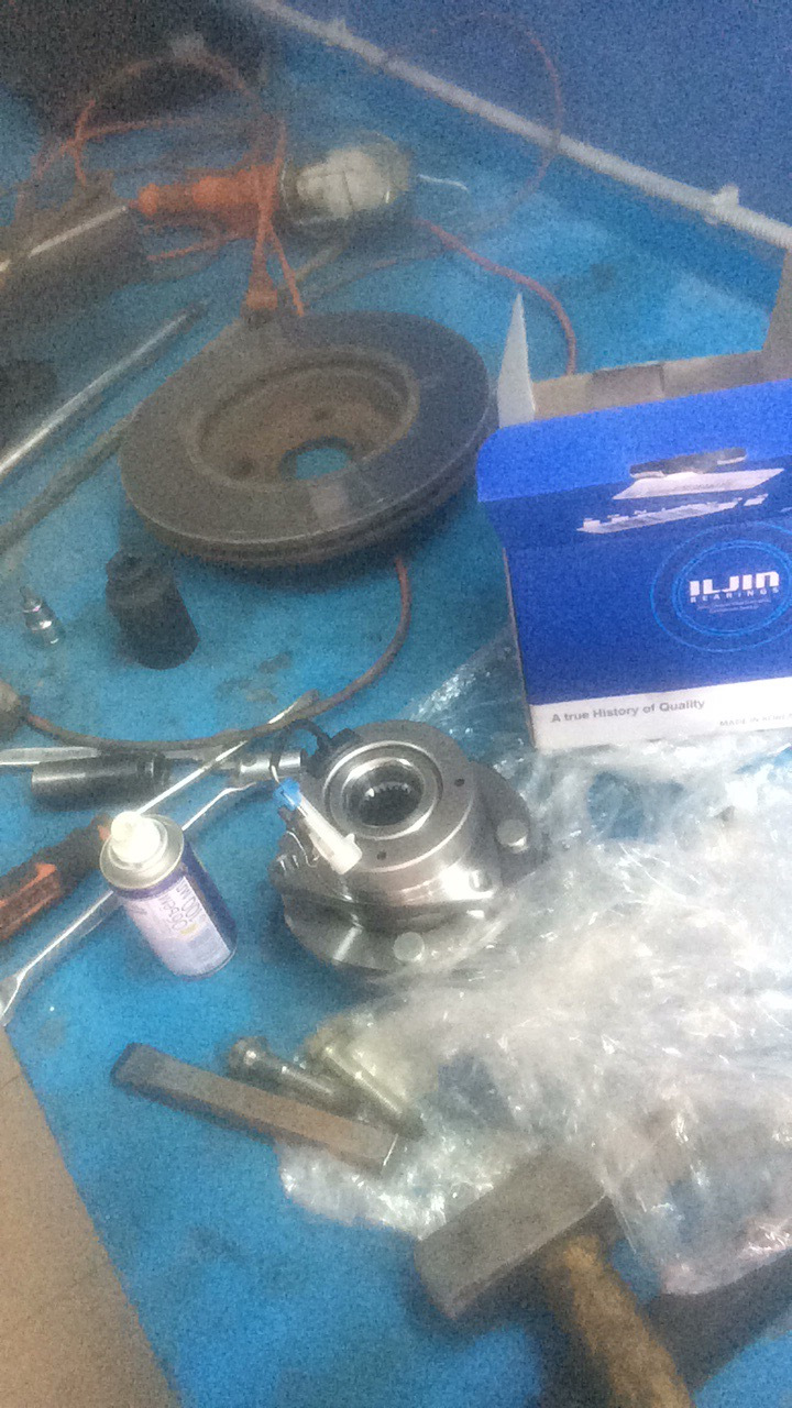

Итак по порядку: Перед покупкой ступицы необходимо измерить сопротивление.
для этого снимаем колесо, отщелкиваем фишку (мы еще клемму с акб скинули на всякий) и мультиметром меряем.

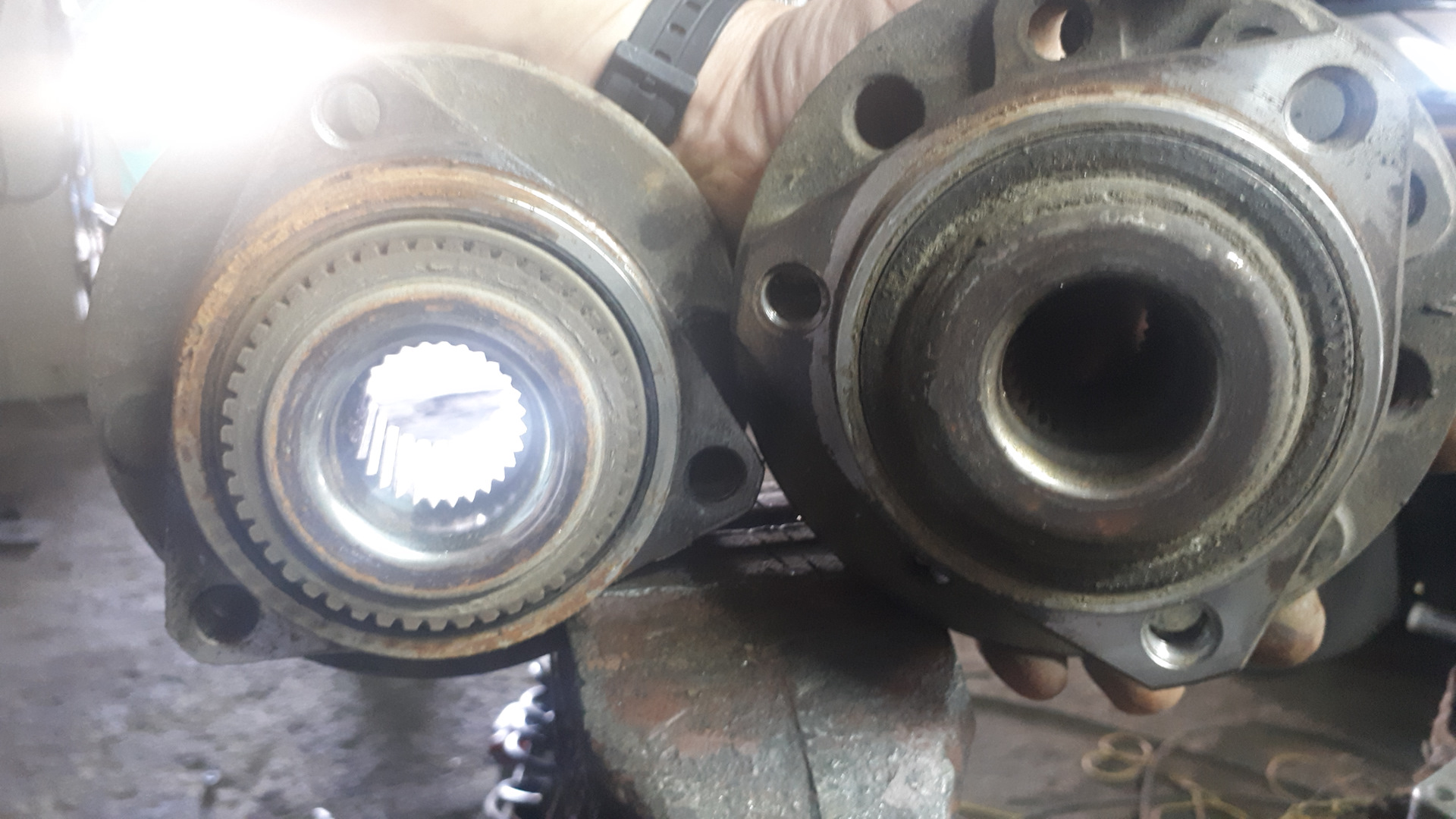

Таким образом что у меня получилось: переднее левое 870 ОМ(не менял еще ступичный здесь) преднее правое 1270 ОМ (поэтому и срабатывает ошибка по АБС и курсовой устойчивости), старый датчик снятый 850 ОМ.

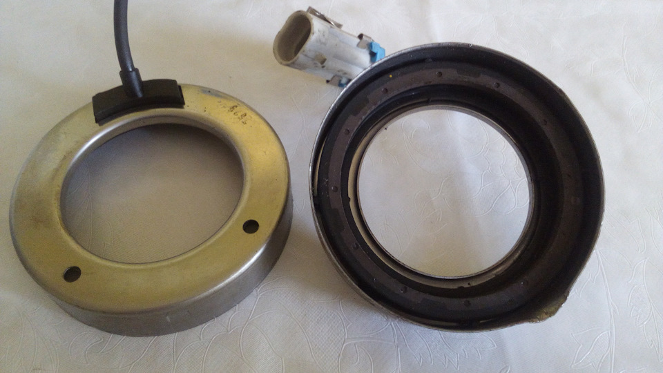

Принимаем решение: с новой ступицы скидываем новый датчик и на его место лепим старый:
Смотрим фото:

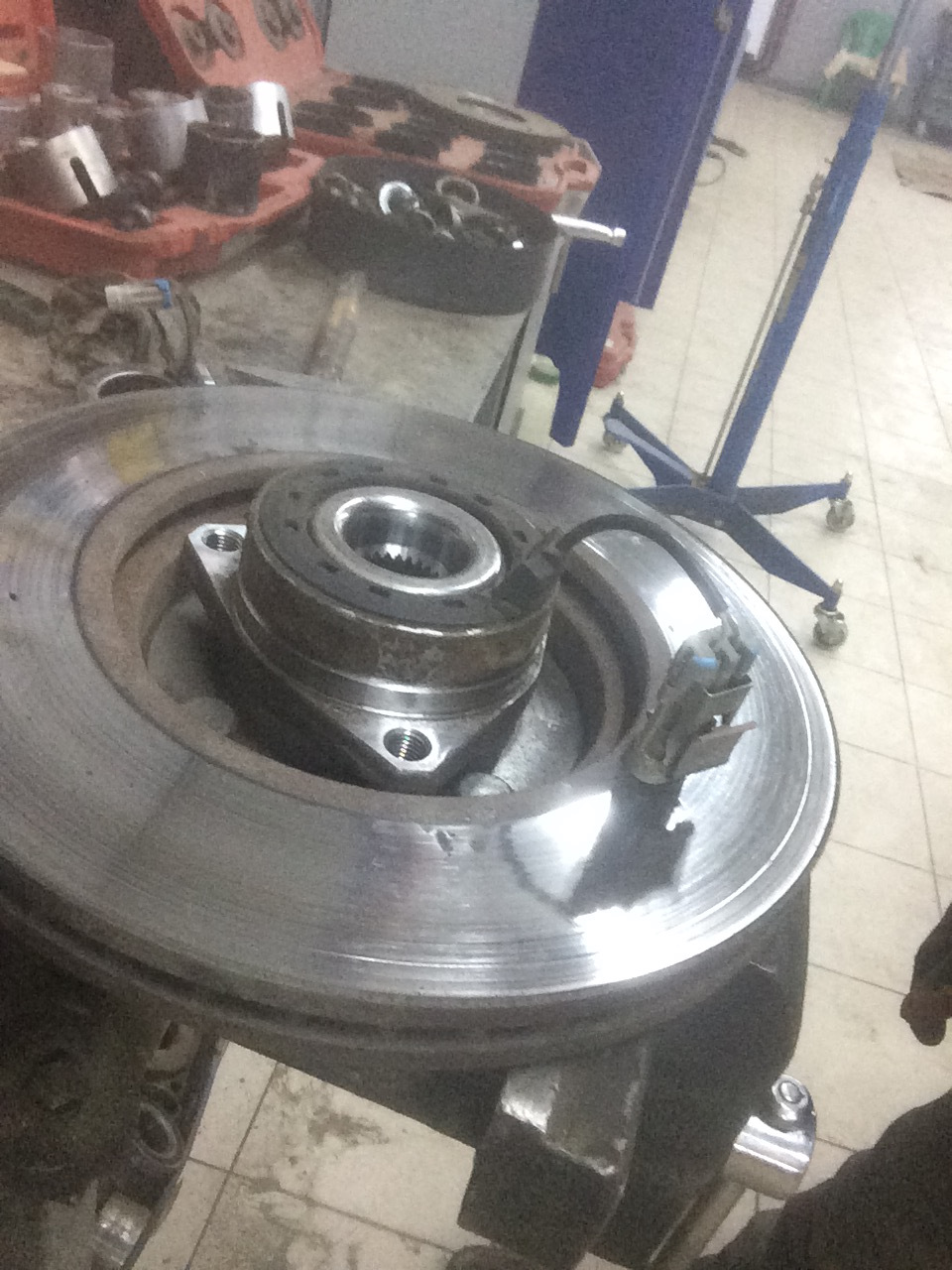

скидываем датчик (это на самом деле не так просто. Запрессовали его на совесть)
и собственно итог :
В результате отъехал 5 метров и все погасло. и абс и курсовая и джеки чан))
Притормозили несколько раз. все нормально, машина юзом не идет, торможение плавное.
Если кому помог с этим то на здоровье!
Всем мир!

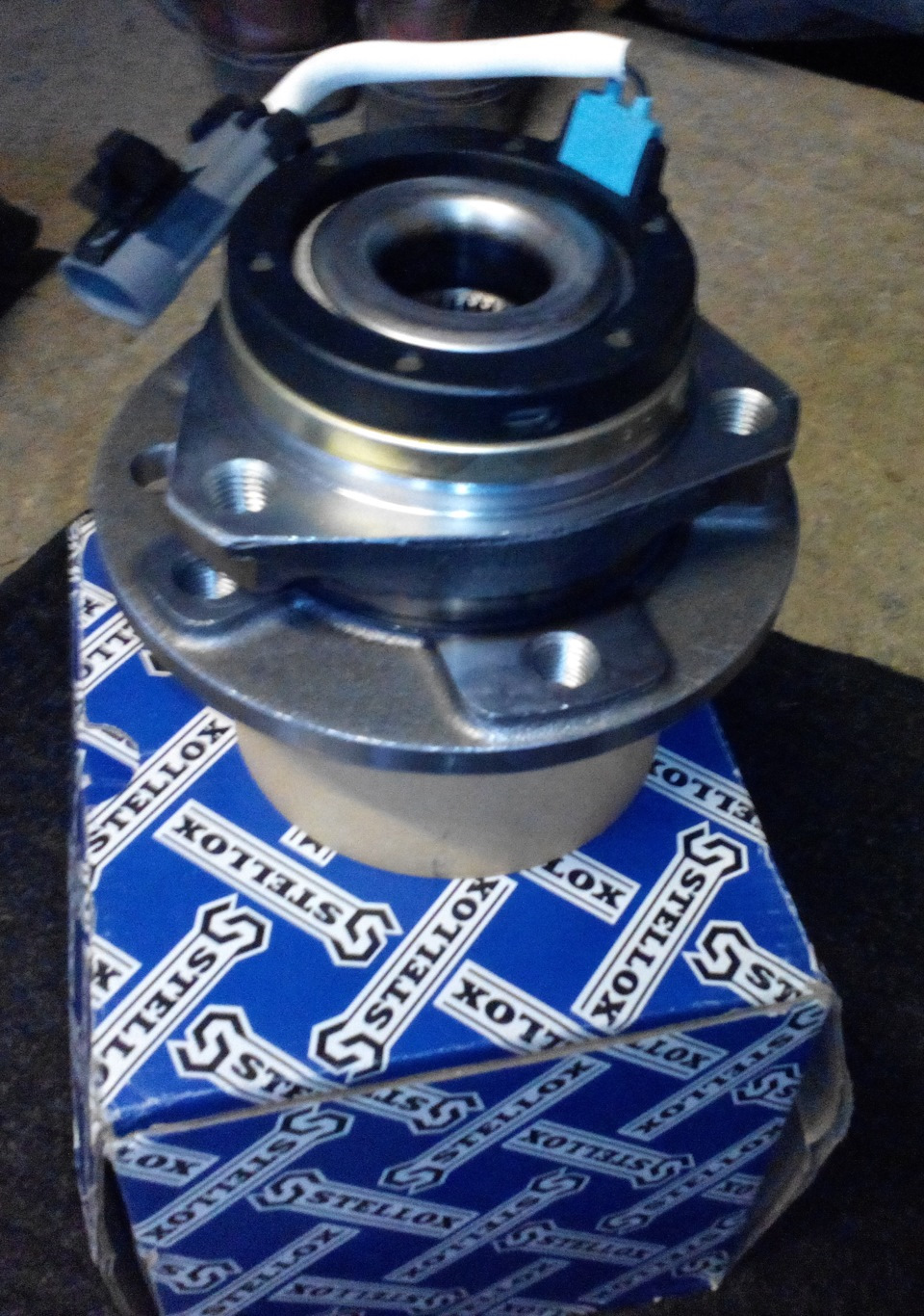

кстати я все больше и больше склоняюсь к тому, что нам ступица от Астра G подойдет влегкую, плюсом к этому станет наличие 5 шпилек и значит выбора большого количества дисков. но как и писал ранее подтвердить свои догадки не могу, в связи с отсутствием возможностей
На счёт подходит или нет не знаю, но вес авто какой? Что то мне кажется что подшипник от астры г быстро загнётся…эпика все таки потяжелее
BullDozer73
www.drive2.ru/l/9936497/ — наши собраться по конторе так же выеживаются
даже если передние подойдут, вы же не поставите разные колеса спереди и сзади? :)
BullDozer73
Разные они, диаметр привода от астры меньше да и сами три отверстия меньше…

Ну так правильно, новый датчик от дорестайла, а старый Рестайл, вот ошибка и горела, это распространённая ошибка и много где писали на форумах про это, в общем поздравляю с победой со ступицей ! 👍
Спасибо
Sancelo323
Получается ещё и ступицы отличаются чтоли рестайл и дорестайл? Потому что у датчиков абс разное сопротивление? Т.е. они не взаимозаменяемы?
В идеале перед покупкой на старом замерить сопротивление и тогда в магазин дуть и замерять перед покупкой. Проблема в том, что такие детали как правило заказная позиция и скорее всего так не получится сделать. Или с продавцом оговориться сразу что деталь нужна именно с такими параметрами
RainmanUz
Сами ступицы одинаковые, а вот датчики разные, т.е если проблема с самой ступицей, а датчик исправен, можно взять от дореста, перекинуть датчик и все, но бывает, что датчики при съёме повреждают, вот тогда проблемы начинаются
