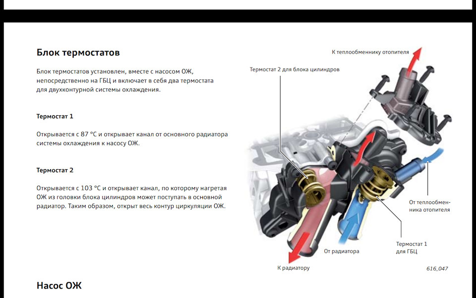

Причем походу это массовый косяк, который сразу не заметишь ( из-за двух термосов). Такие устанавливаются на след. двигателях : CJZA, CJZB
CYVA, CYVB
CHPA
CPWA, CZDA
CWVA
Термостат
похож.

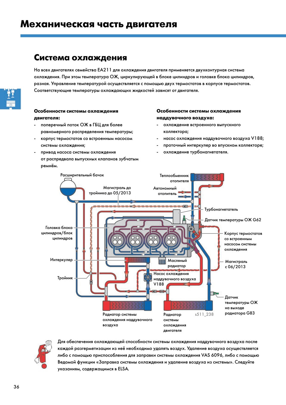

Схема работы ОЖ
Б**… наворотили то… Думаю, если бы Шкодаря все таки купил, то в -35°С тихо ох…ал бы от холода ))

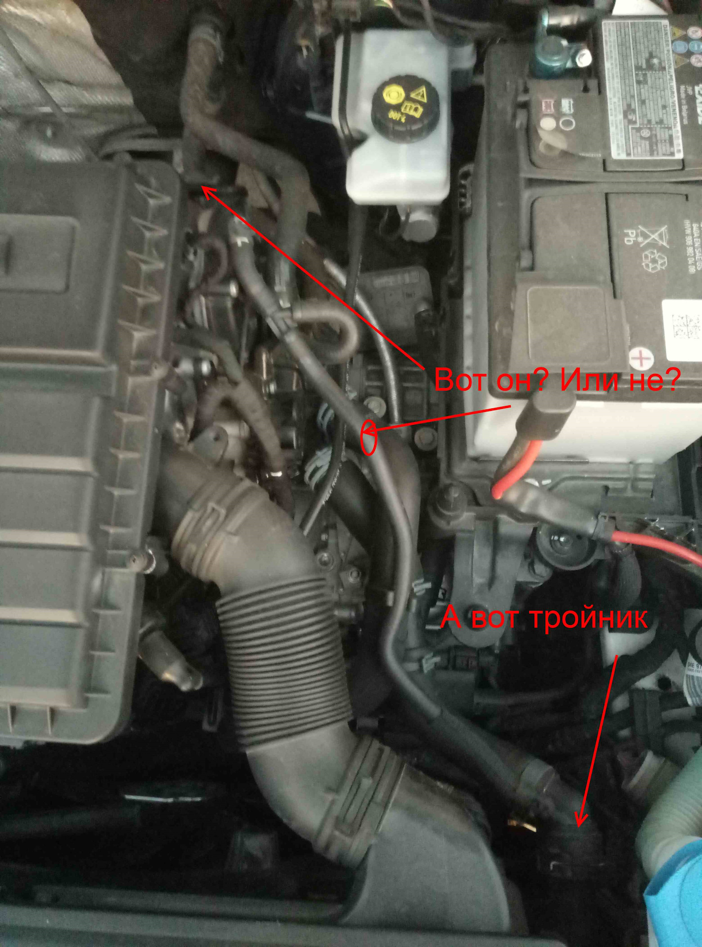

Заметил одну фишку, тоже также как и у тебя. С двигателем греется патрубок на радиатор (верхний) — это говорит о открытом термостате на 105 гр. ( у вас же тоже их два?) Получается, что мы греем потихоньку радиатор (потихоньку), который охлаждается на трассе. Когда температура по приборке доходит до 90 гр. (по васе это 80) — открывается второй термостат на 80 градусов! При этом цикл через радиатор открывается полный и из радиатора, через второй термостат поступает холодная ОЖ и температура падает в двигателе — поэтому стрелка и дергается.
Я заказал термостаты (оба), скоро надеюсь поменять.
Пока по термосу вопрос. Буду смотреть. Т.к патрубок может греться за счет трассы обогрева бачка — расширителя.
Термостата вроде два. Блок и башка. Еще буду читать изучать. Мне это все интересно.
Патрубок к бачку и патрубок к радиатору — разные. Можешь под капотом просмотреть магистрали. Вот патрубок от радиатора — по идее должен греться после 80 градусов, когда открывается второй термостат на 80.
Трубка от бочка идет в патрубок верхний радиатора. Если память не подводит.
Изменяет) Открой капот — посмотри. Даже по схеме (ниже) видно, что разные
У вас патрубки немного по другому сделаны, не как у меня. Но все равно. Проэкспериментируй! только оденься потеплее. Я только так установил. На холодную заводишь и греешь без печки, чтобы тепло не уходило из двигателя. Патрубок который идет на печку нагревается быстро. А потихоньку нагревается патрубок на радиатор ( вблизи от термостата) — так не должно. И сравни еще как нагревается тонкий шланг к тройнику и опять же патрубок к радиатору у термостата.

Патрубок к бачку идёт из верхнего патрубка радиатора.
странно все это. К бачку сверху или снизу? Поидее там не будет ничего циркулировать, т.к. термостаты должны быть закрытыми и жидкость не должна течь.
Термостат закрыт на вход а не на выход))) потому и патрубок тёплый всегда.так ещё на жигулях было, а тут ещё и вода через бачек циркулирует.при прогреве потрогал его, он тоже греется.
В чем-то ты прав. Если присмотреться на схему, то можно увидеть, что горячая ОЖ выходит из двух мест, на одном из которых стоит термостат. Получается, что ОЖ циркулирует до радиатора. В него начинает уходить горячая, когда открывается термостат второй. Видимо у меня он неисправно работает, так как температура не поднимется выше 79 градусов. А он открываться должен после 87.

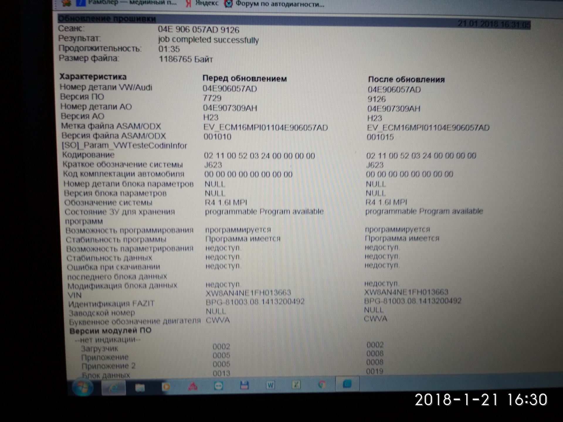

Посмотрите какая у вас стоит прошивка двигателя, говорят 9126 получше на счёт прогрева и тепла
Хотелось бы доказательств. Откуда такая инфа? Номер прошивки не знаю. Васи нет. Попробую дилеру сейчас позвонить проконсультироваться.
Три машины уже обновил, люди довольны, можете обратиться к своему ОД если машина на гарантии, возможно и обновят.
kmp2002
У вас при температуре ниже минус десяти на холодную какие обороты?
На этой прошивке порядка 1250, вместо прежних 1000
Честно говоря точно не помню. Но цифра в 1250 у меня в голове есть. такую цифру на ХХ видел точно.
Сек. Сейчас попробую уточнить какая прошивка у меня. Машина июнь 2016гв.
На этой прошивке она очень долго поддерживает такие обороты
Dmitrij551
При запуске сейчас устанавливаются обороты 1250.
Сколько они держатся по времени?
Падают это точно. На прогретом движке сейчас (ну если можно так назвать) держится, ну скажем 1100 +-. не 1000. Про расход я писал. 1-1,1 литра/час.
Dmitrij551
Пошивка стоит 9127.
У вас последняя прошивка, на предыдущей вы бы совсем замерзли
Она когда вышла? Что-то есть у меня сомнения.
В 16 или 17 году точно не скажу, только вечером, как к ноуту доберусь
kmp2002
Могу ошибаться, но по моему 9127 вышла 13.02.17…
Но я могу ошибаться
