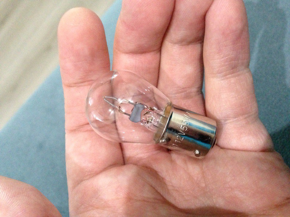

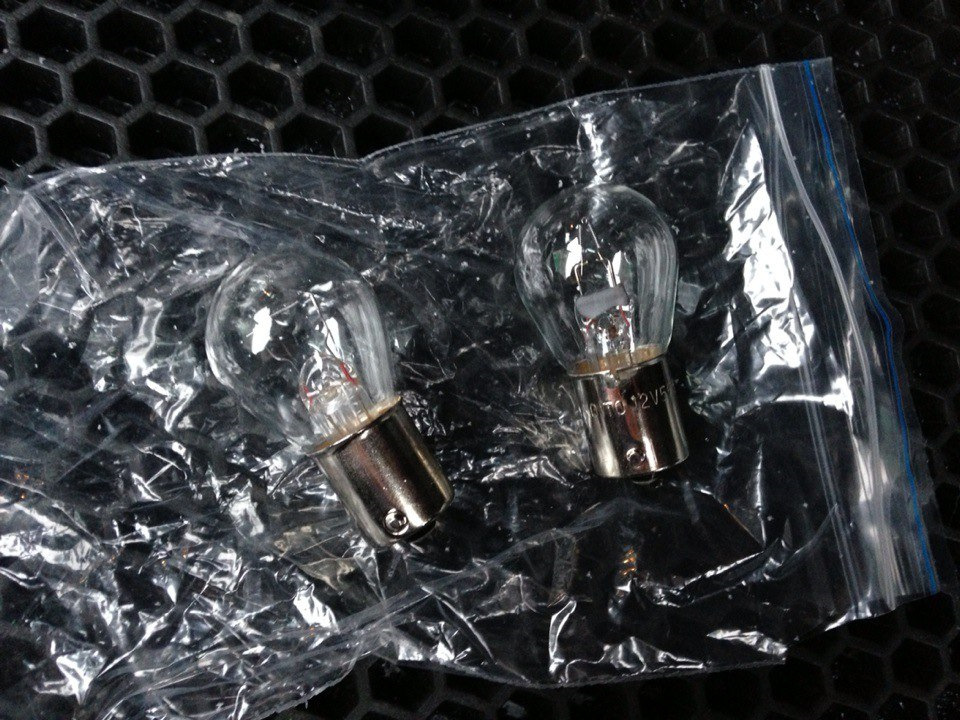

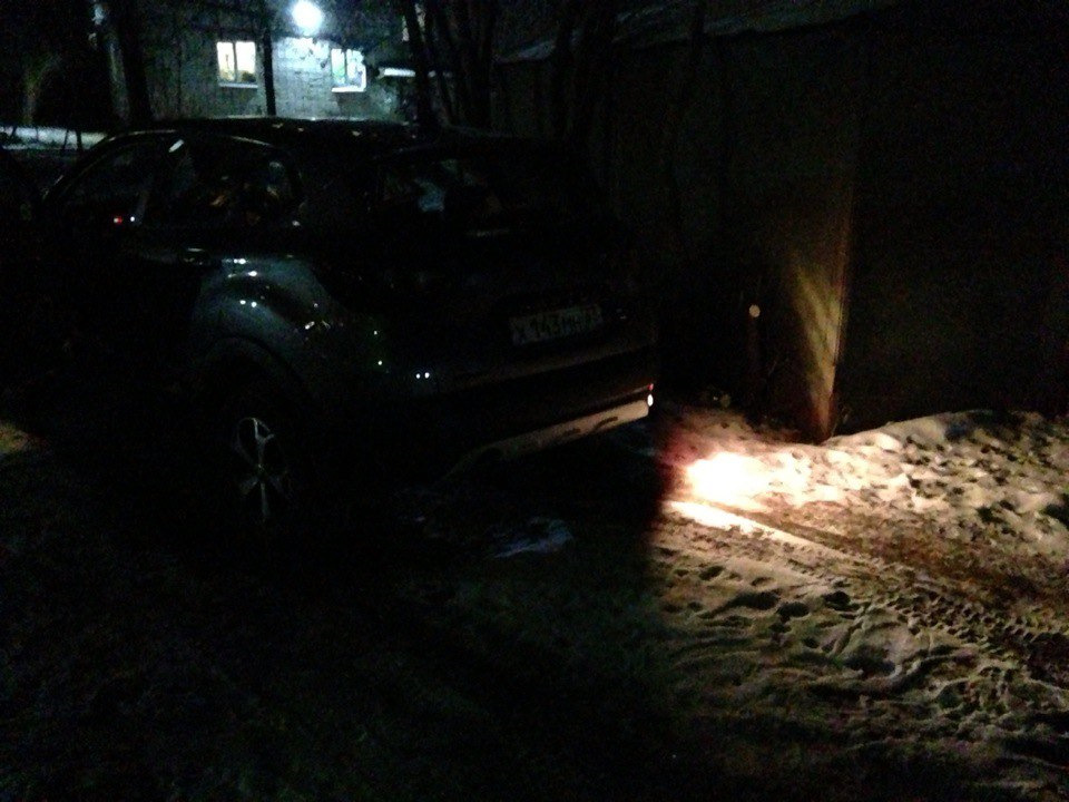

На drive2.ru и kaptur.club в последнее время идет обсуждение лампы освещения заднего хода KOITO 12v 55w s25 (KOITO артикул: 5455). Лампа на 55 в, поэтому должна светить в два раза ярче по сравнению со штатной).
Я решил также попробовать заказать и поменять данную лампу на Renault Kaptur (т.е. взять именно мощностью лампы вместо светодиодов, т.к. трудно подобрать светодиоды, чтобы они были повернуты именно к лицевой части плафона, а не по бокам).
Заказывал по артикулу 5455 в autopolka.ru по цене 93 руб (пришла на следующий день).

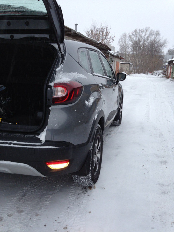

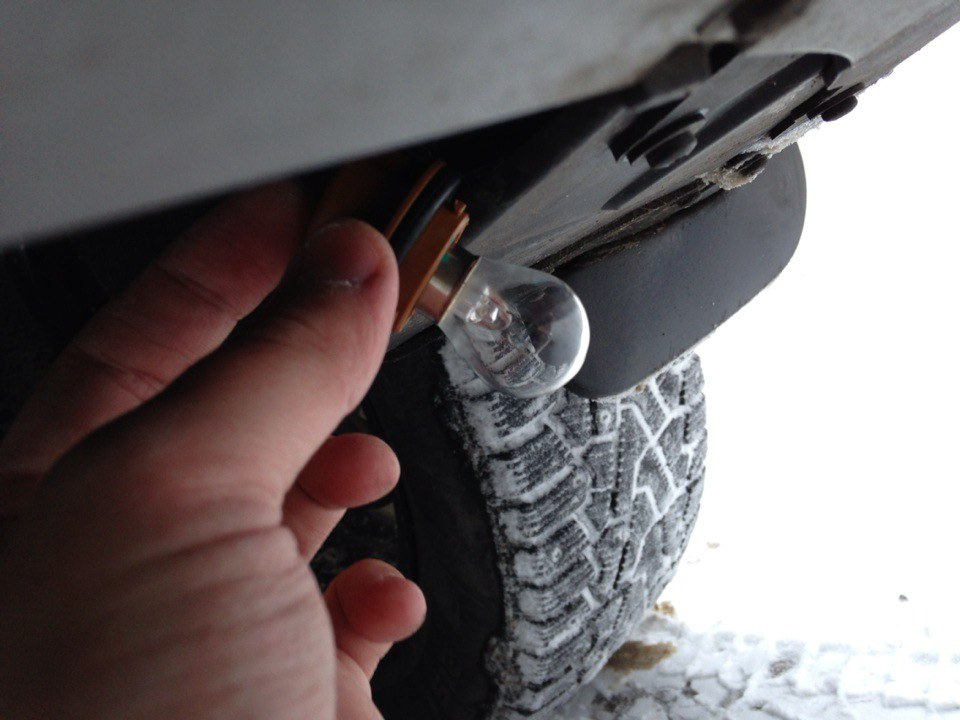

Сначала хотел у дома заменить лампу, но патрон не выкручивался, видимо примерз после недавней мойки машины) поехал в гараж, чтобы феном отогреть низ заднего плафона под бампером и снять лампочку)
патрон с лампой нужно двигать в сторону лицевой части (по часовой стрелке), чтобы вынуть его.
затем вставляем новую лампу KOITO 12v 55w s25 и закрепляем в плафоне)

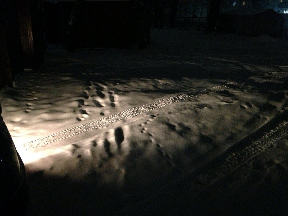

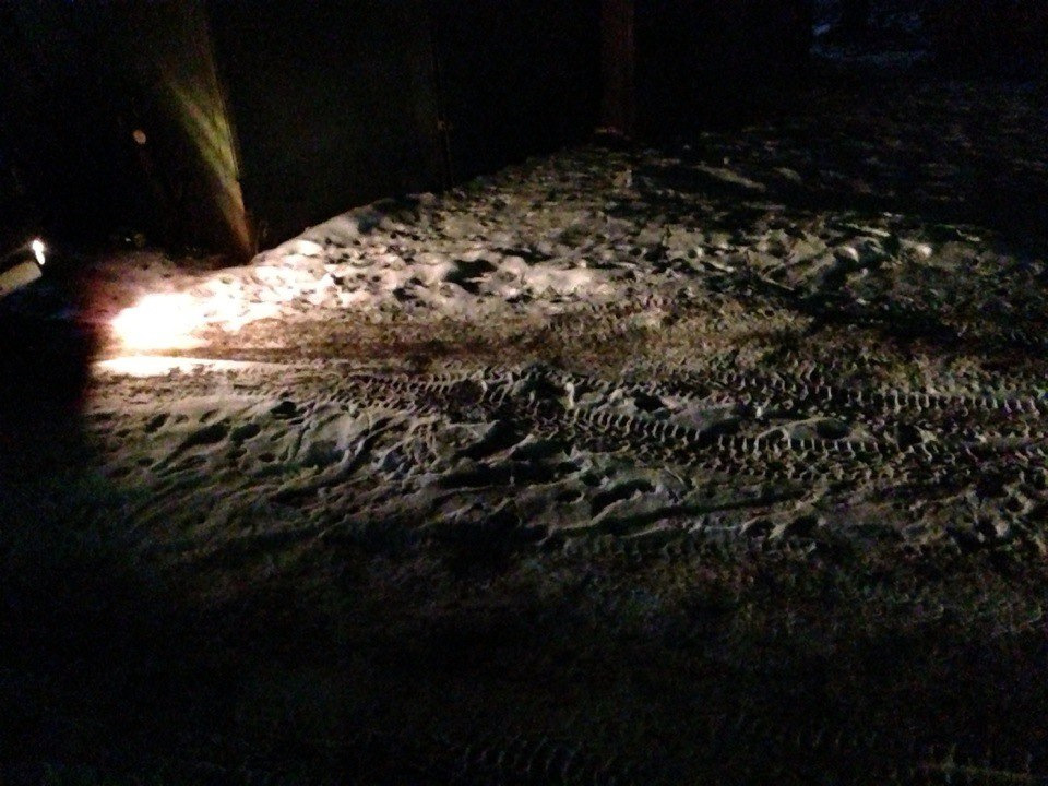

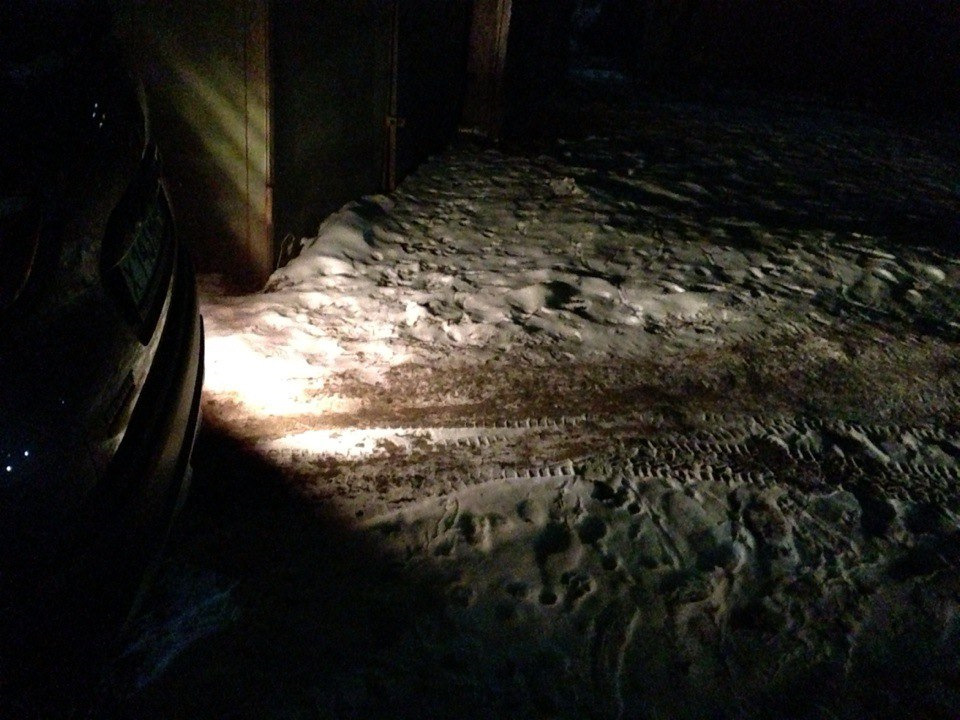

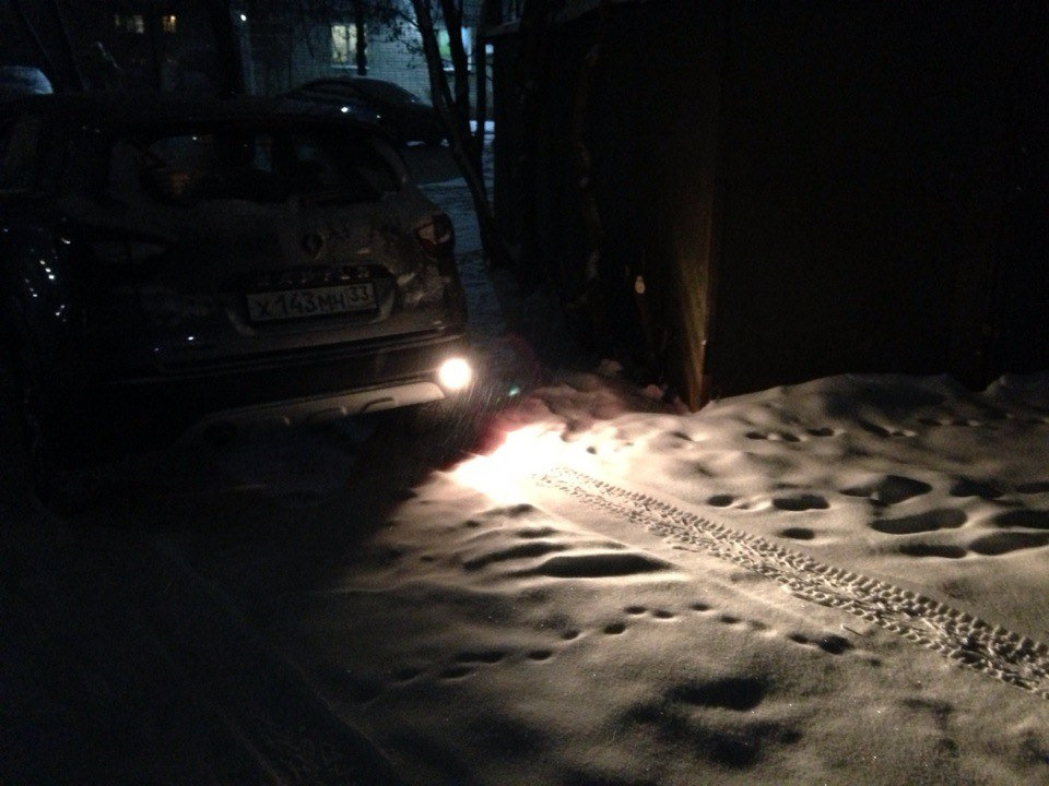

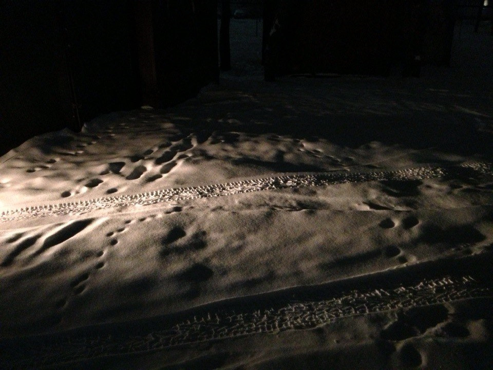

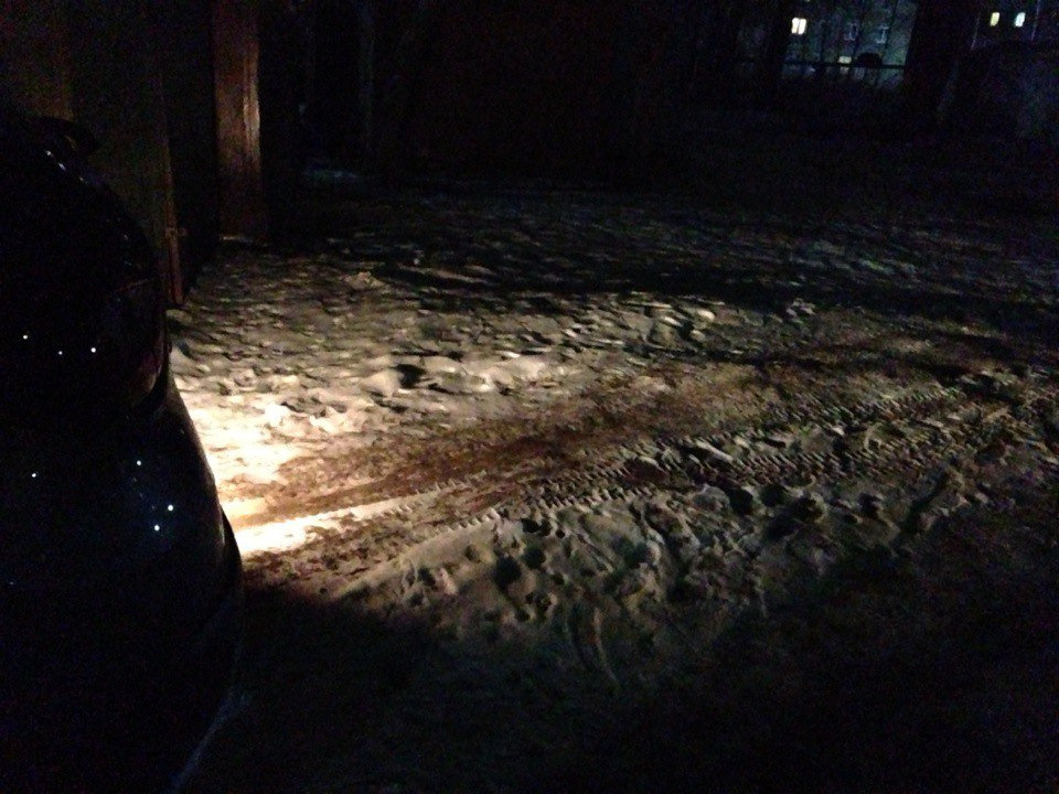

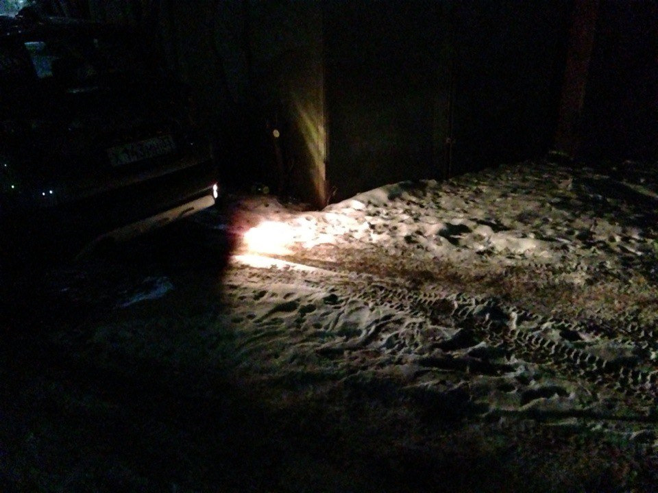

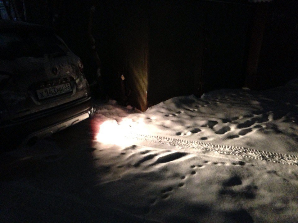

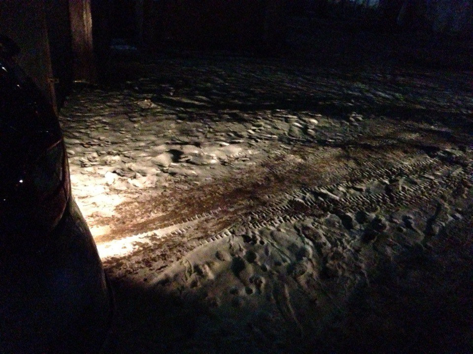

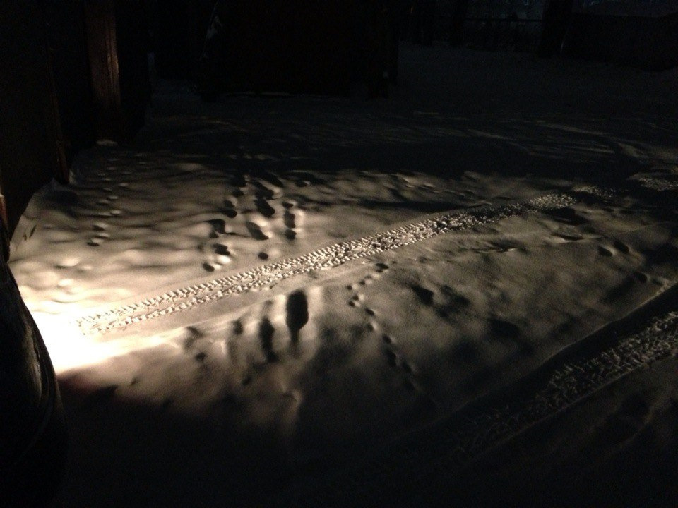

до замены лампы сделал фото ДО, но после замены выпало много снега, поэтому будет светлее на нем)

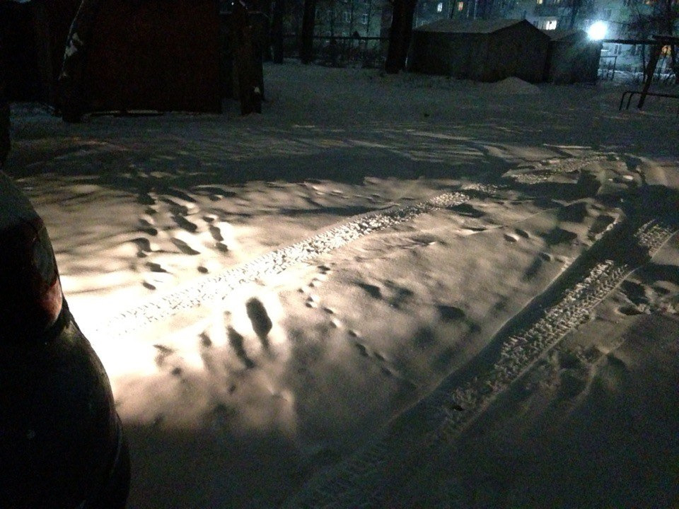

фото ДО:

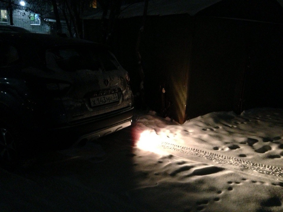

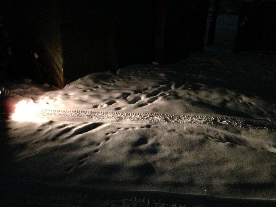

фото ПОСЛЕ:

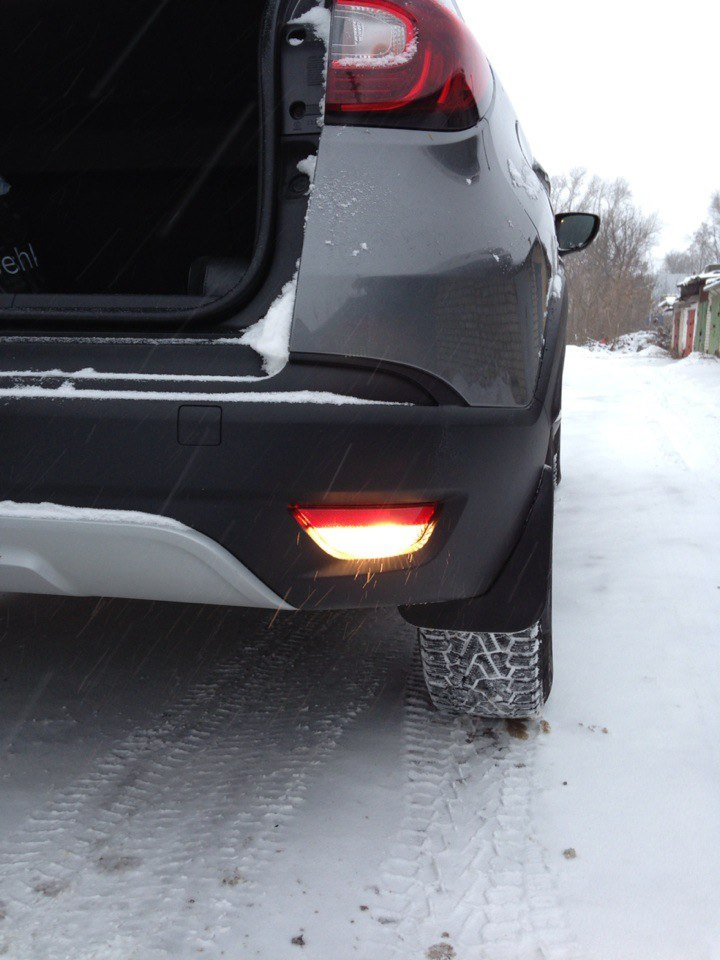

не сказать, что прям светят как передние фары)) но пятно освещения сзади стало больше и ярче.
сначала думал, что из-за большой мощности (55в) лампы плафон может оплавиться, но по сути задний ход работает не так долго и постоянно он не включен, чтобы за это время смог нагреться плафон)
неплохая лампа KOITO 12v 55w s25 за 93 руб, которая немного и увеличивает освещение заднего хода.

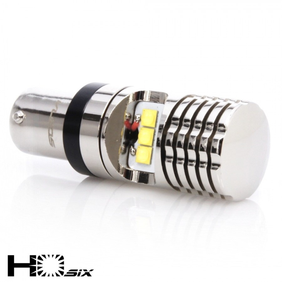

Почти подойдут лампы у которых светодиоды расположены сбоку — на уровне вольфрамовой нити накаливания. Как например эти
www.vleds.com/shop-bulb-n…1156-led/1156-6-ho-c.html
Но есть один нюанс — фонарь ЗХ на Каптуре (как и на ВАЗ Гранта) развернут на правую сторону и конструктивно так устроен, что любая лампа в этом фонаре будет освещать только правую обочину дороги
спасибо, по светодиодам тоже читал, но проблема как раз возникала, что после установки сами светодиоды могут смотреть не в заднюю сторону, а по бокам и будет мало света в итоге)
поэтому решил взять мощную обычную лампу для достижения яркости))
Нить накаливания расположена перпендикулярно фиксаторам на цоколе лампы (цоколь 1156 или ВА15S) и светодиоды расположены точно так же как нить
