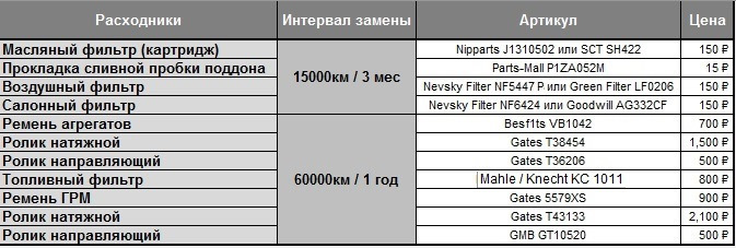

Сделал для себя краткую памятку по расходным материалам моего авто: наименование, артикулы, стоимость на текущий момент (EXIST с учетом моей скидки) а так же указал интервалы замены.
Сразу поясню: список составлял исключительно под свои реалии (пробеги, предпочтительные временные диапазоны, состояние кошелька на текущий момент и т.п. сугубо индивидуальные тонкости), по этому на ИДЕАЛЬНУЮ истину не претендую. Но если кому то он будет полезен — буду очень рад.
Итак мои реалии: месячный пробег — 5500 км / 100 моточасов / 20% город (могу 5 км полтора часа ехать), 80% трассы (могу притопить и 140 км/ч). ТО делаю раз в 3 месяца. Желательная стоимость ТО (расходники + работа) = 3500 (+/- 500) рублей.
Вот что вышло:
Вот перечень артикулов:
Масляный фильтр (картридж) Nipparts J1310502 или SCT SH422
Прокладка сливной пробки поддона Parts-Mall P1ZA052M
Воздушный фильтр Nevsky Filter NF5447P или Green Filter LF0206
Салонный фильтр Nevsky Filter NF6424 или Goodwill AG332CF
Ремень агрегатов Besf1ts VB1042
Ролик натяжной Gates T38454
Ролик направляющий Gates T36206
Топливный фильтр Mahle / Knecht KC 1011
Ремень ГРМ Gates 5579XS
Ролик натяжной Gates T43133
Ролик направляющий GMB GT10520

Подозреваю что это полностью применимо и к Санте на этом же движке.
С одной оговоркой — не уверен про фильтр салона, воздушный, топливный и ремень агрегатов))
Воздушный и салонный понятно что наверняка другие.
Грм и ролики к нему 100% одинаковые, посмотрел в своих записях.
Ремень и ролики на навесное не смотрел пока, подозреваю что тоже одинаковое всё.
Тогда и техжидкости все те же. Смотри предыдущий пост мой.
Спасибо, с жидкостями я уже определился
Поделишься выбором?
В гур MOBIL ATF LT 71141
Масло Ликви моли Diesel Synthoil 5W-40 Артикул: 1927, дороговато конечно, но знакомый в шкодоцентре работает, показывал фото и видео движков так там и после 100 тысяч всё как новое выглядит.
опять же с моим пробегом 1 раз в год меняем, нормально.
