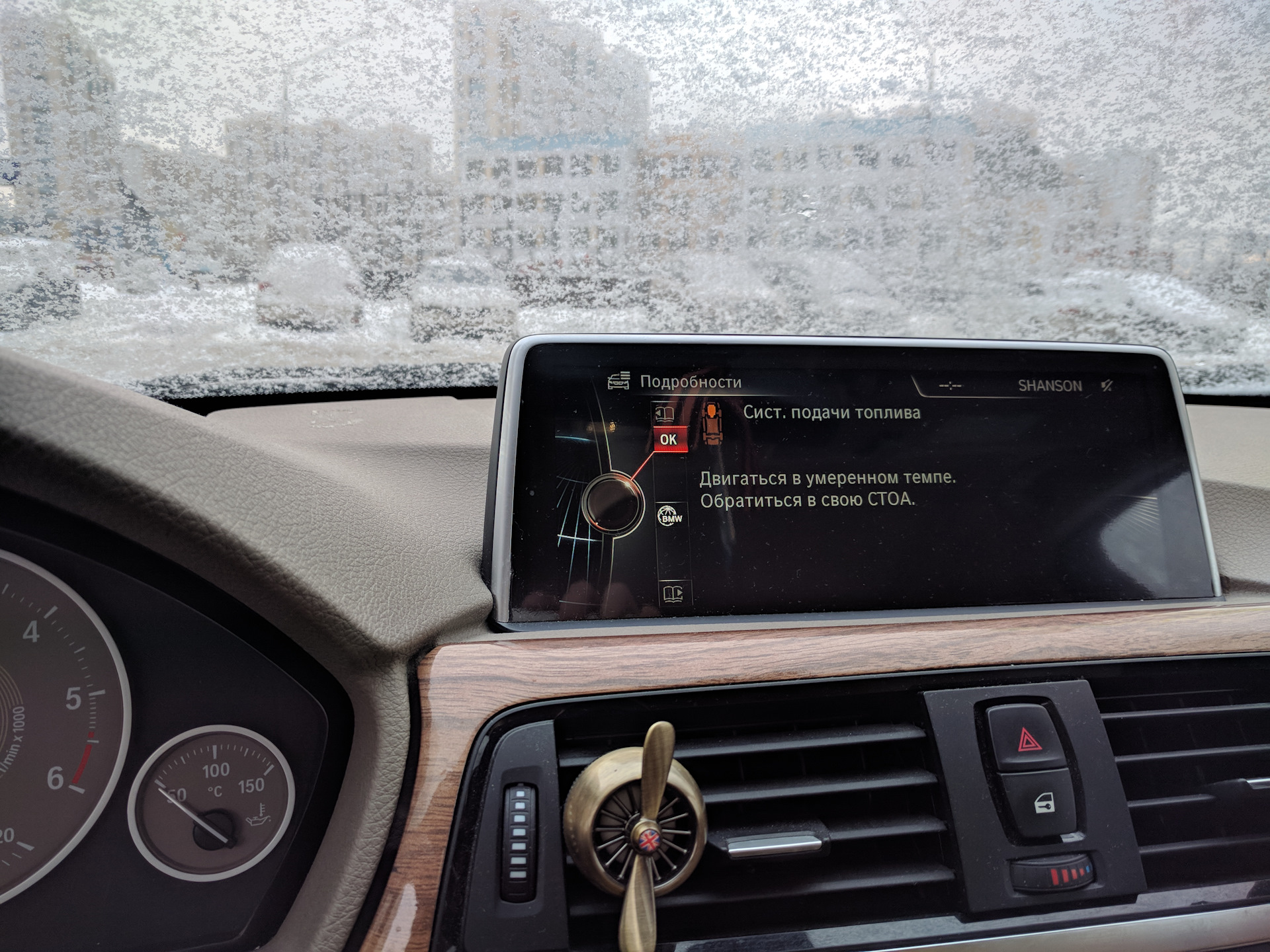

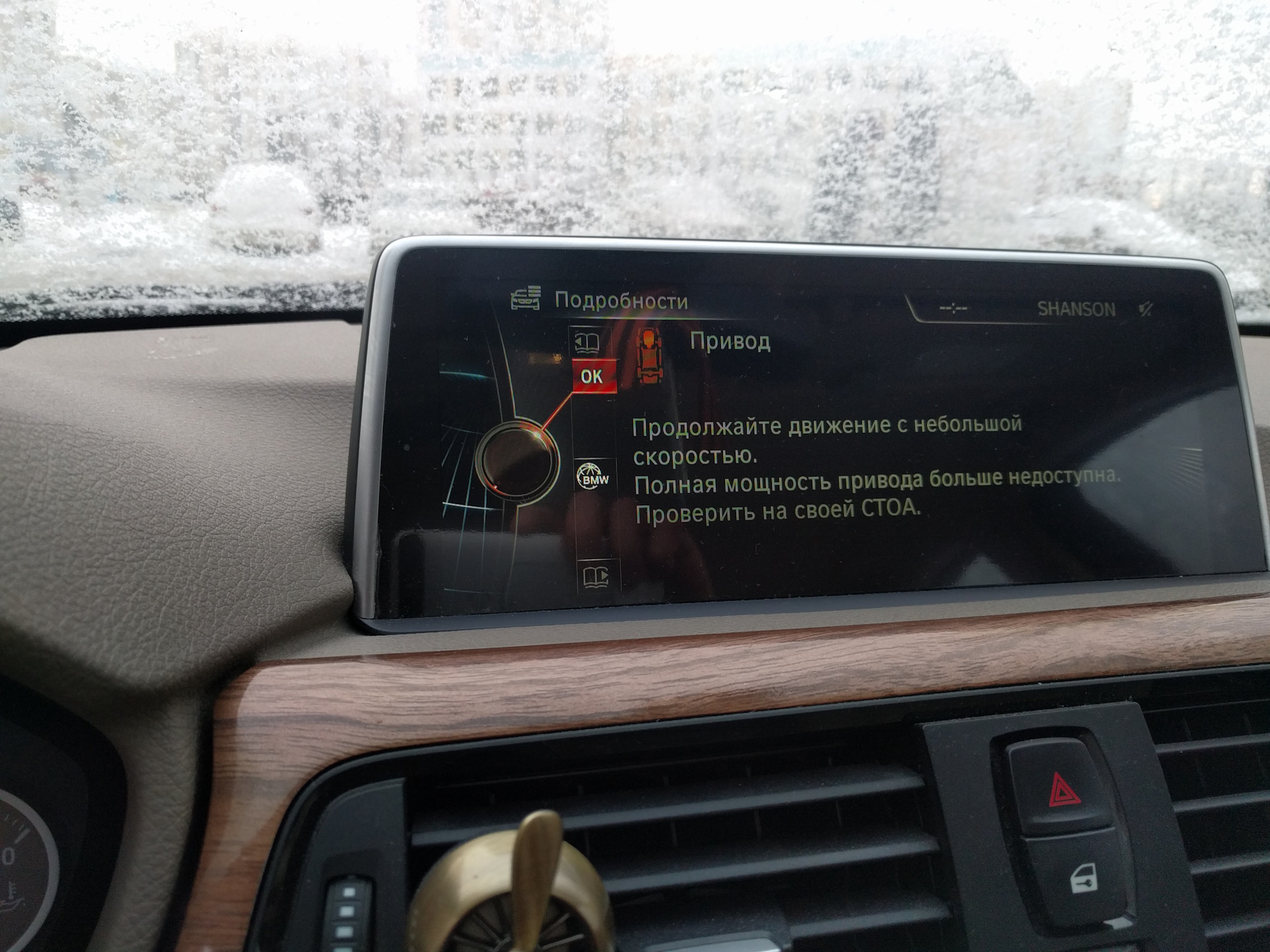

Как обычно нажал кнопку Старт-Стоп после в ожидании разогрева свечей накала, но ничего не произошло, ну думаю ладно, нажимаю Старт-Стоп еще раз с нажатой педалью тормоза на что получаю кучу ошибок и никаких признаков жизни. Стартер не крутит вообще и ошибки не устают сыпаться в БК.
Именно крайняя ошибка меня навела на мысль о том, что замерзла солярка, хотя заправляюсь всегда на одной заправке Shell.
Попробовал откидывать клему АКБ — не помогло. Сходил за ноутбуком, прочитал ошибки (их там оказалось около 72 штук). После сброса ошибок ничего не поменялось.

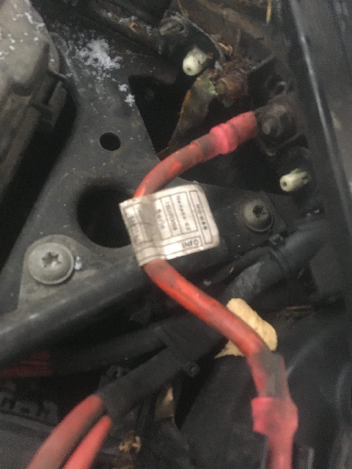

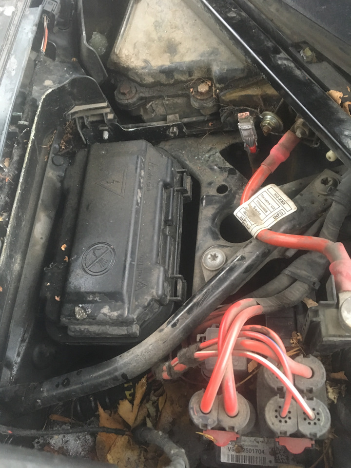

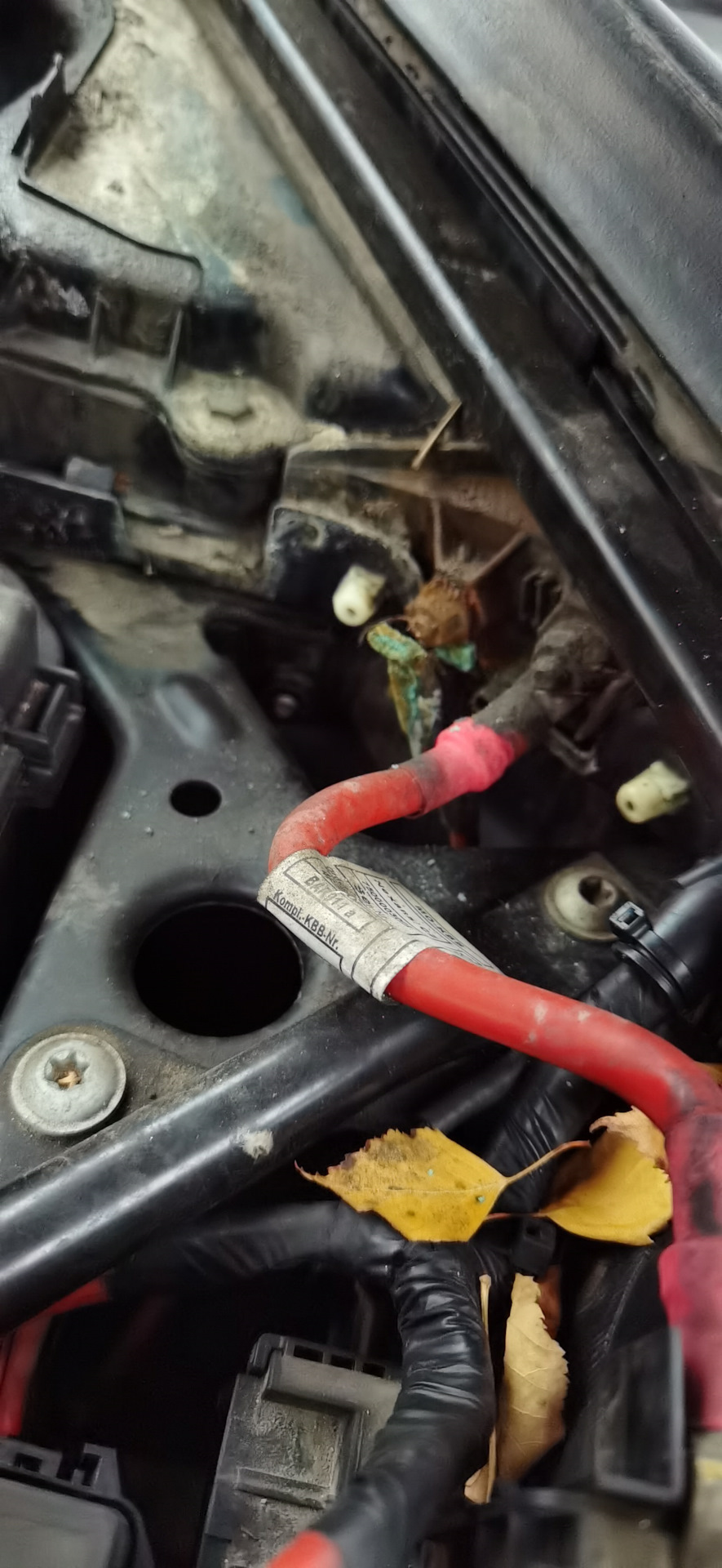

Уже пошел в банкомат снимать 30к.руб., как мне звонят из сервиса и говорят, что проблема была небольшая (перебило силовой кабель АКБ), все сделали и стоимость ремонта 4 000 рублей.

На мой вопрос о том, нужно ли менять весь провод целиком, мастера заявили, что в этом нет необходимости и в большинстве случаев это развод на деньги (только сама замена у них стоит около 12 000 руб.)

Была такая же проблема. Нашёл сам, отгнил наконечник жгута КПП под капотом. Пересверлили новое отверстие. Цена вопроса 500 рублей.

Как перебило, чем? топором ))) Вам самому то не интересно, что привело к такой ситуации ?

Сказали где-то под капотом от плюсовой клемы отходит кабель в том числе на мозги…туда попадала влага под резинку и кабель прогнил…так сказал мастер ))

похоже на то, как будто, крыса перегрызла

Инженерам минус в карму за такую уродскую конструкцию силового кабеля.
