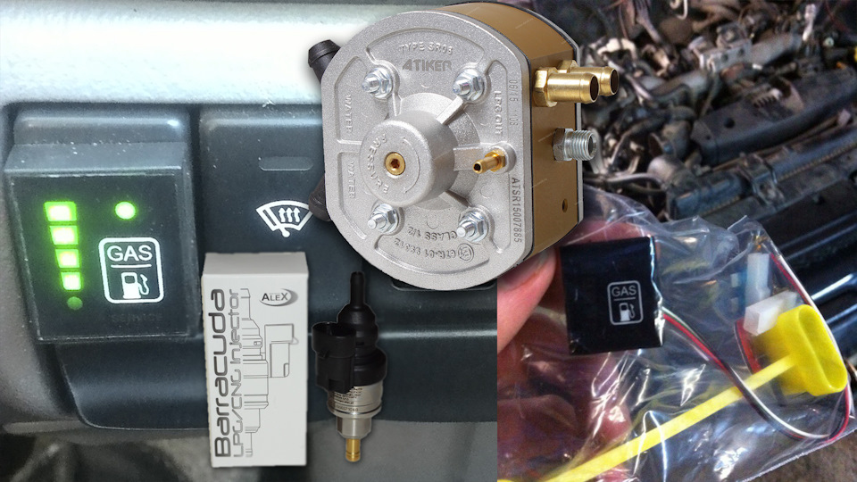

Форсунки Barracuda. Мозг DIGITRONIC. Редуктор Atiker SR06 Super Max
Наконец-то поставил ГБО.
Дяденек, которых бьет в конвульсиях от осознания, что на турбо subaru стоит ГБО, просьба сразу проходить на ху "%№ тор бабочик ловить. Тем же адресом идут сказочники, что вещают о прогорании на суборях клапанов, и порчи двигателя в целом.
Теперь, когда остались адекватные люди, могу сказать следущее. Оборудование долго не выбирал, ибо данный конфиг стоит у одного из друзей в нашем гараже.
Имея небольшой опыт общения с ГБО, я доверился опыту тех, кто разбирает и обслуживает "EJ"иков практически на завтрак, обед и ужин. Отсюда был взят вывод, что на газу двигатель намного "чище" внутри.
Теперь об эксплуатации:
— Расход. 14-15 литров газа. На 50 литрах газа проезжаю чуть больше 320 километров. Цифра не точная, ибо сейчас зимушка сибирская (два дня назад было -38) и частые прогревы по 20 минут дают о себе знать.
— Динамика. Ну может быть процентов на 5 не так, как на 98-ом. Опять таки это на моем конфиге. Я разницы особо не вижу. Отсечка газ\бенз на 4,5к оборотов. Так что городское динамичное передвижение полностью на газу.
— Цена. Я отдал 32к за все. Это и пластиковая магистраль, и циклонный фильтр, и так делее.
— Итог. Даволен как слон. Посчитал, что соседская приора в месяц съедает столько же денег, что мой форь на td04, это примерно при одинаковых пробегах.
Рекомендую.

Привет, как редуктор проблем не доставляет ?
Привет, да прям. Фильтра раз в год меняю и все. В прошлом году отдавал перебрать прокладки. Все отлично. Полет нормальный

Привет. Как редуктор в действии, давление газа стабильно держит, нет завалов/скачков?
Как в воду смотришь. Появились вот недавно. На морозе сильном отключается. Вот поеду к газовщику. И редуктор гляну и карты поправить. Тоже с такой проблемой столкнулся?
Нет, пока только выбираю себе редуктор. Точнее два редуктора на мою мощность.
СР06 уже сняли с производства кстати, вот сегодня звонил.
Думаю может СР11 взять, благо он недорого стоит.
Если окажется херня, тогда или эмер буду брать или алекс турбот 1500.
Ну а раньше норм все было полностью с твоим?
Валил как дурной. Разницы между 98 и газом вообще не было.
А какая мощность мотора?
На газу до самой отсечки работало или как написано в БЖ?
Сколько давление газа ставил?
Блок сток, td04l. Не мерил. Говорят на 04ке больше сил. Все как в бж. Газ настраивали люди, не узнавал давку.
Можете указать артикул / производительность форсунок?
ну сами форсунки мог сфотать, коробки от них естесенно не храню
У барракуд рассверливали дюзы или штатной производительности хватает?
Да куда там сверлить-то, штата за глаза.
вариатор для быстрой откатки угла зажигания при переключениях бенз газ, поставь.ю советую, сам катал раньше на газе и это штука нужная, поставишь сам моймешь
Если есть возможность прошейся еще, как минимум углы подвинь пораньше, у меня теперь вообще нет разницы по ощущениям между газом и 100м бензином.Едит очень солидно.Плюс аккуратно с отсечкой, я по началу ее сделал и стал ловить на переходе серьезный детон, у газа октан высокий, за 100, мозг крутит сильно углы пораньше под него, и в момент перехода резко еще и на раздутой турбе вливается бенз с меньшим октаном.Это очень опасно.Я в итоге не стал заморачиваться с переходом, просто сделали доливку после 3500 бензина, чисто на бенз не переходит.
Стоит в планах прошится. Отсечка по столько по скольку. При желании понаваливать я нажимаю кнопочку и раздаю на 98ом не мучая газ. Но совет по делу. От души

Тоже газ стоит, правда у меня еще довпрыск бенза стоит по оборотам, поэтому за клапана не переживаю, как многие "умники" у которых газ ассоциируется толтко с прогоревшими клапанами. Вобщем поздравляю, ездий и наслаждайся.

Я читал, только так и не могу понять политики газоводов на субару. У самого есть машина на газу, но это две разные вещи. Почему переключение на бензин сделали на 4500 а не полноценный газ на всем отрезке?
Любезный, шел бы ты верным курсом, мелко семеня. Что бы я еще тебе на вопросы отвечал
То есть чего то более внятного по принципу работы газового оборудования мне не ждать от тебя?))) Ну тогда и правда нет смысла продолжать диалог не о чем…
Подтверждаю по чистоте масла, при замене намного чище, чем при езде на бензине. Уже второй форик на газе, первый sf американец, 2,5 атмо, 7 лет пробег почти 150 тык на газе, никакого прогара клапанов и прочих негативностей.
согласен
Перед установкой клапана отрегулировал ?
Нет.
