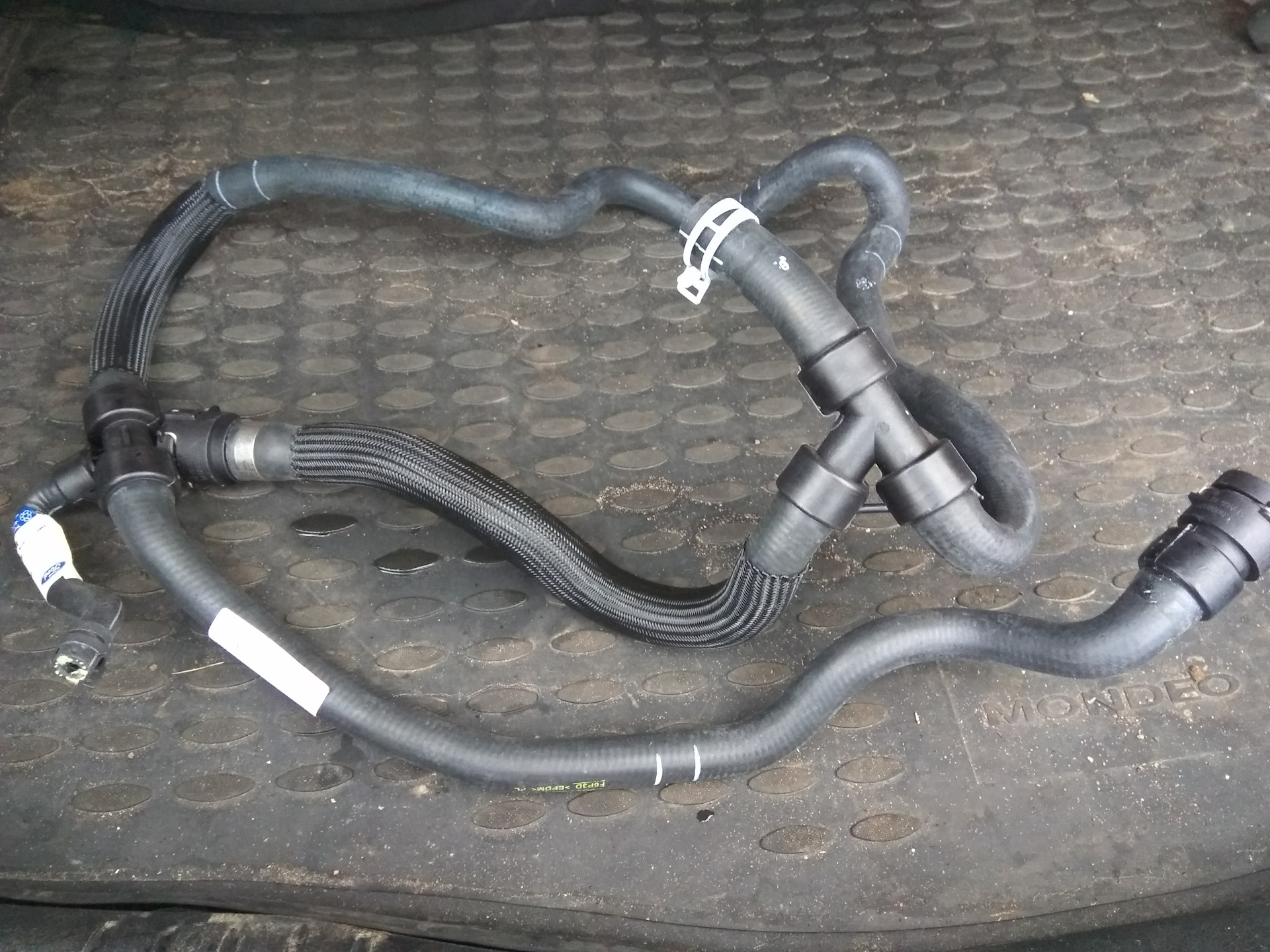

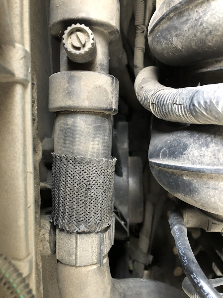

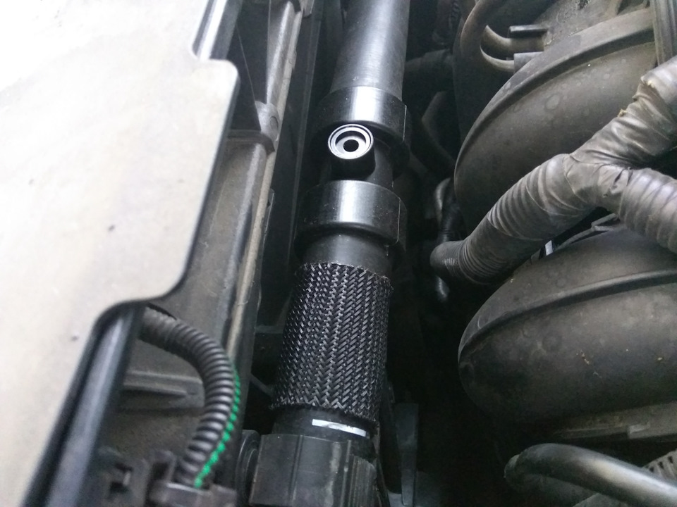

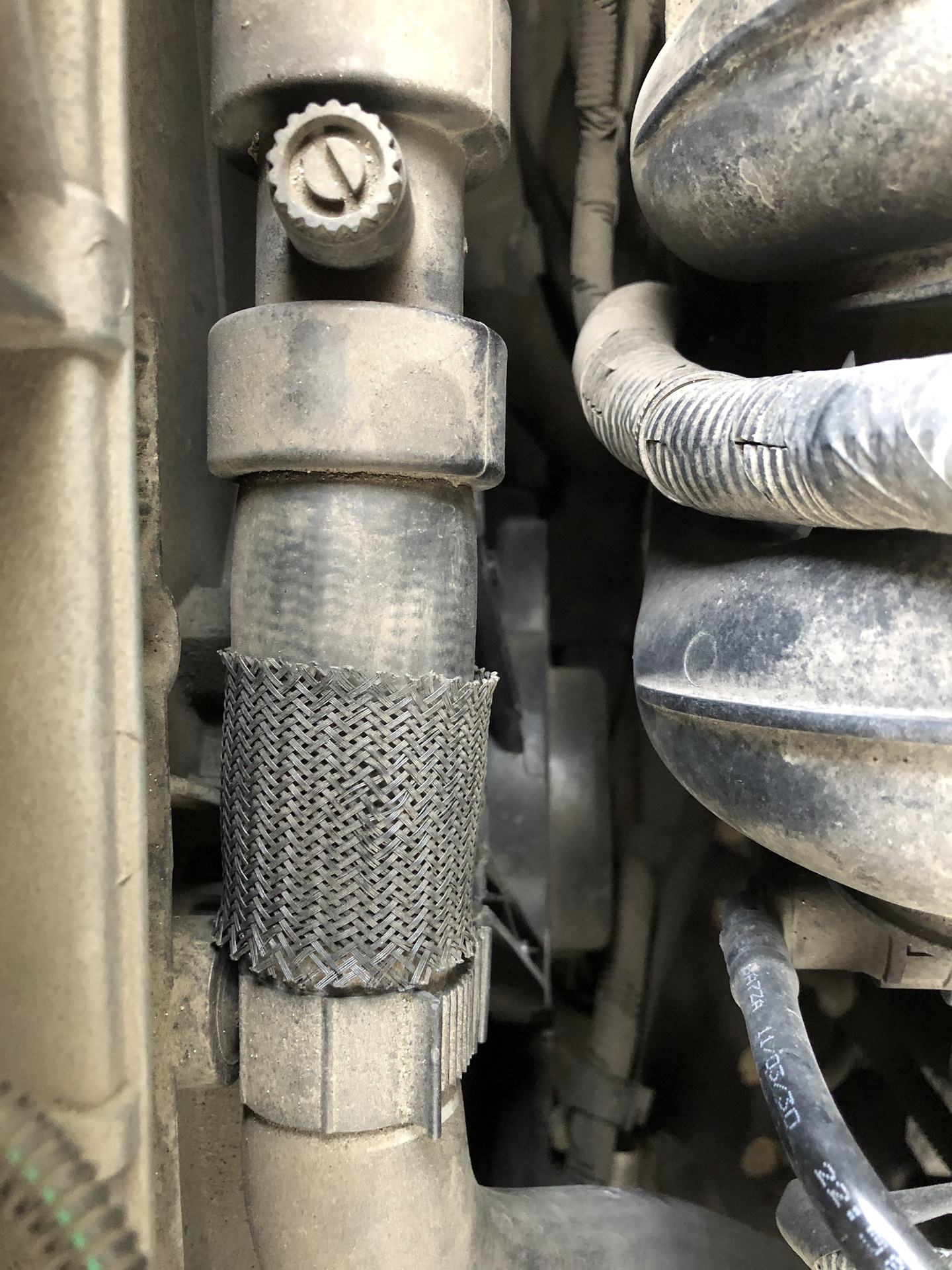

Всем привет! Давно ничего не писал по той причине, что все вроде как нормально, и решилась проблема которая долго морочила мне голову. Решил сначала поездить как следует, чтобы убедиться что она окончательно решена. Обо всем по порядку.

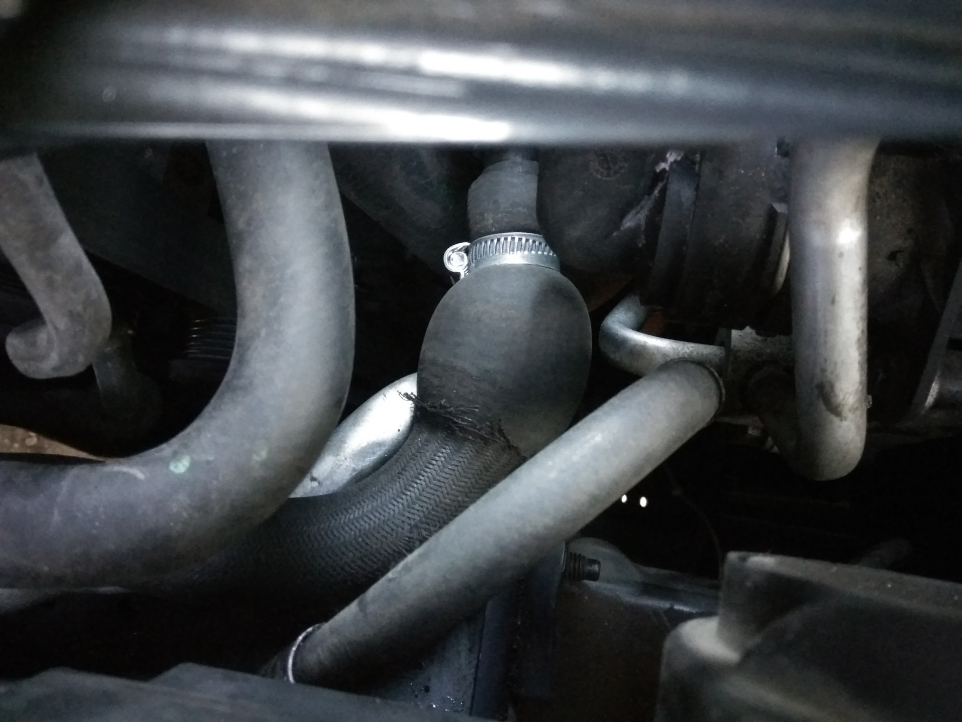

Несколько раз на скорости у меня рвало патрубки, каждый раз это происходило на трассе либо в десятках либо в сотне километров от дома. Каждый раз я своими силами восстанавливал патрубок и доливал воду чтобы добраться домой. Чинил все это буквально чудом.
Сначала патрубок радиатора верхний
Затем порвало патрубок нижний
Третий раз порвало уже патрубок печки, чинить его было сложнее всего, час мерзли с женой на трассе тщетно пытаясь его обмотать. Потом меня осенило и я вспомнил что в багажнике есть фитинг пара хомутов, правда пришлось порезать другой шланг чтобы убрать быстросъемы.
Потом случалась грыжа
Каждый раз я проклинал форд и вспоминал киа, которая ниразу меня не подвела в пути за 4 года эксплуатации этой старенькой машины.

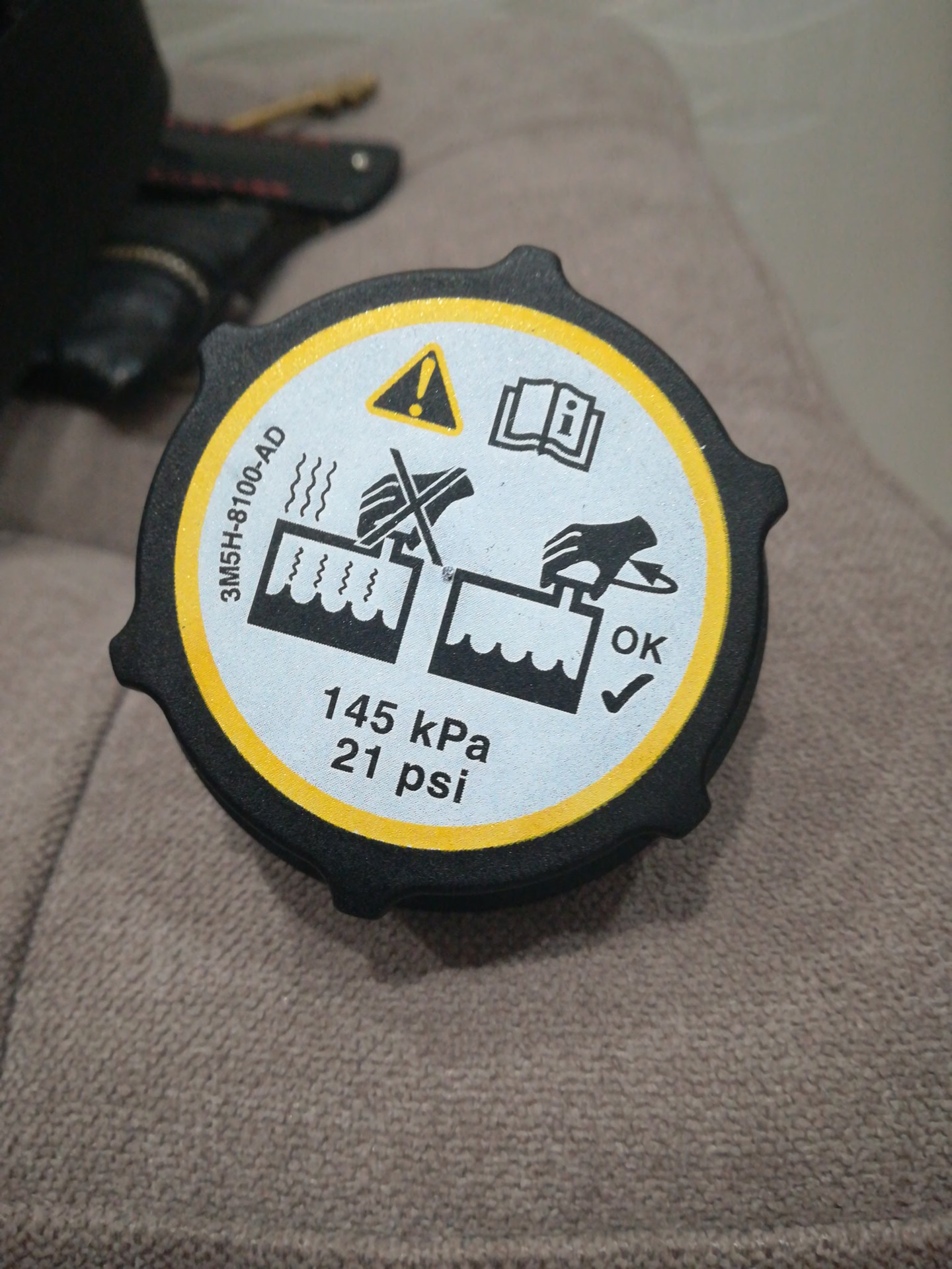

Естественно первой мыслью была крышка, менял трижды, включая новый образец
Дальше была под подозрением прокладка ГБЦ, но после диагностики выяснилось что с ней все в порядке.
Патрубки прогревались равномерно
Термостат был исправен
Помпа исправна

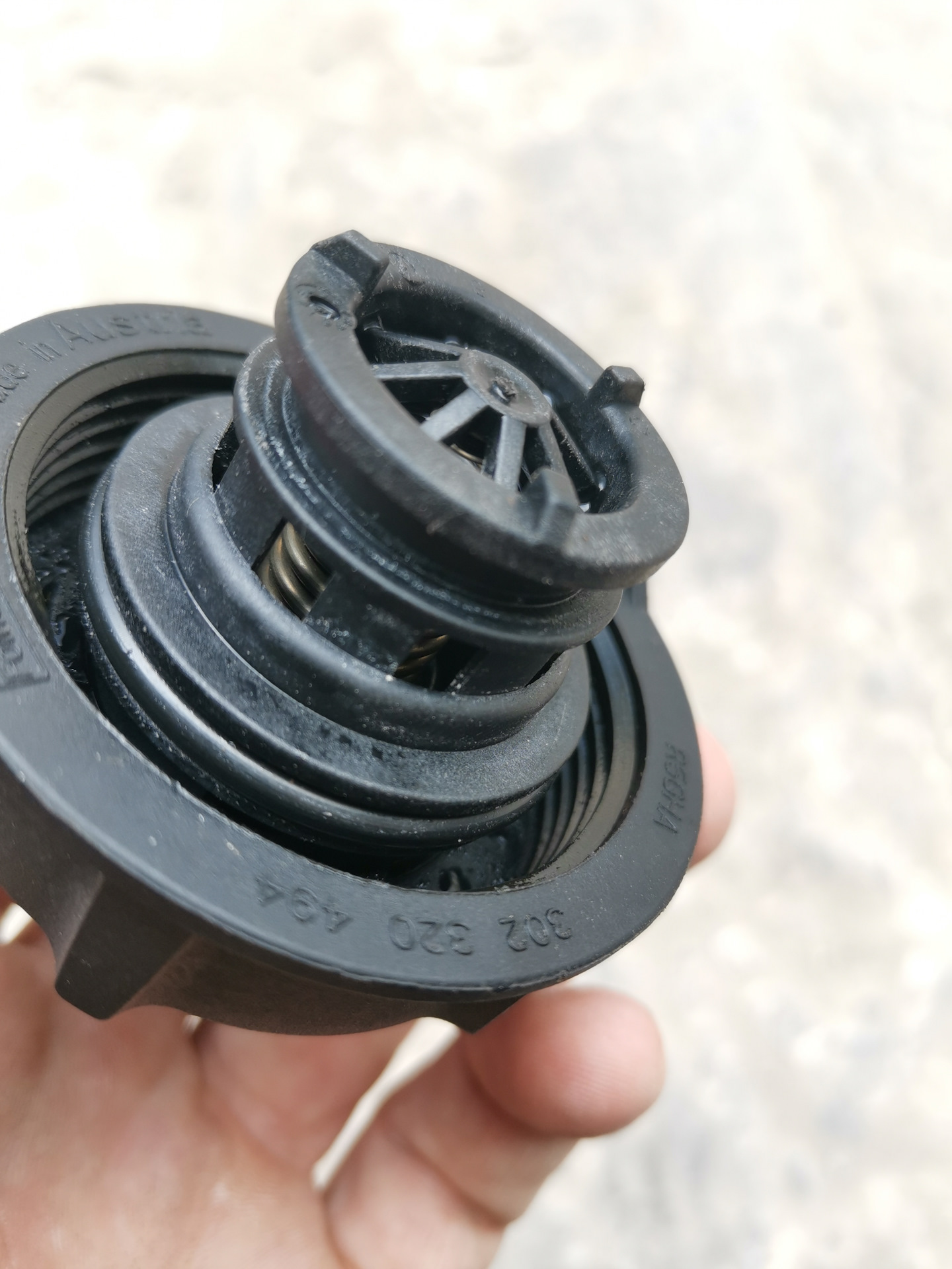

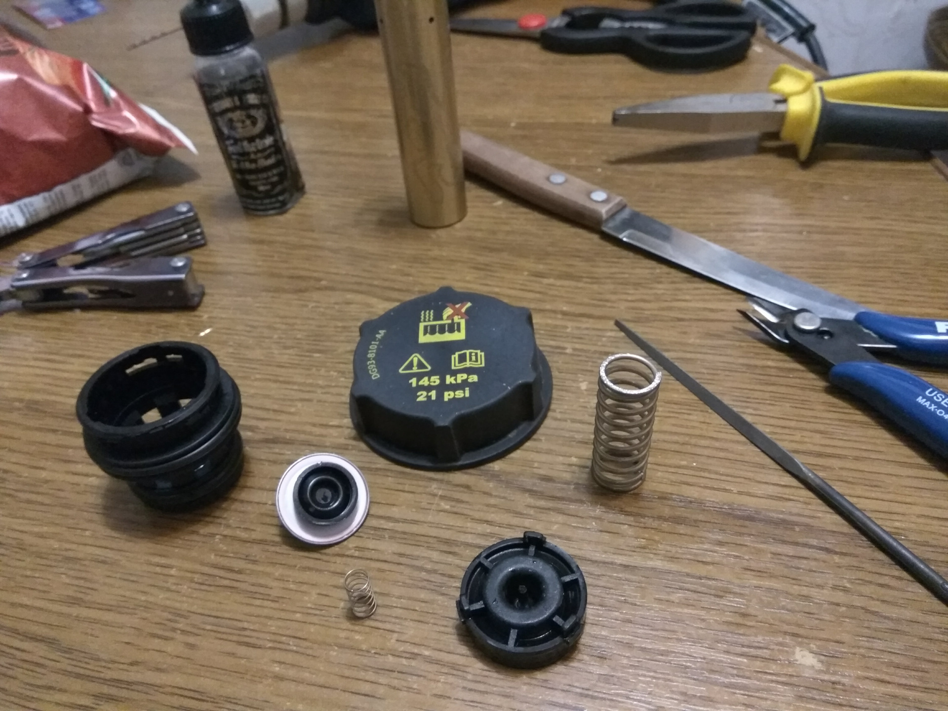

Потом я стал ездить с открытой крышкой и смотреть температуру ОЖ через ОБД. Выяснилось что она не привышает 92-93 градуса. Тогда в голову пришла мысль: чтобы жидкость не испарялась нужно закрыть крышку и снять с клапана прокладку. Так я проездил без давления в системе около месяца, и постоянно подливал антифриз.

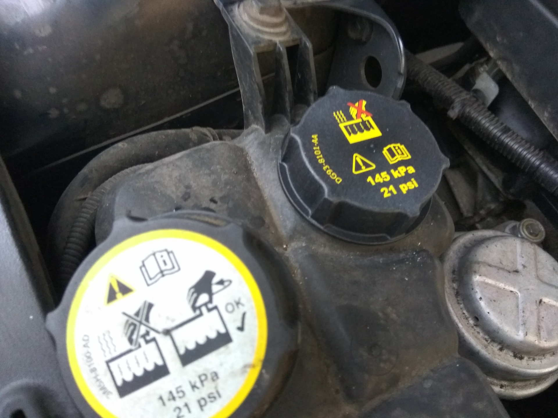

Затем мне это надоело и я решил посмотреть как устроена пробка. Ведь следуя логике, в любом случае, даже если в систему попадают газы, пробка все равно должна скинуть давление при достижении определенного предела.

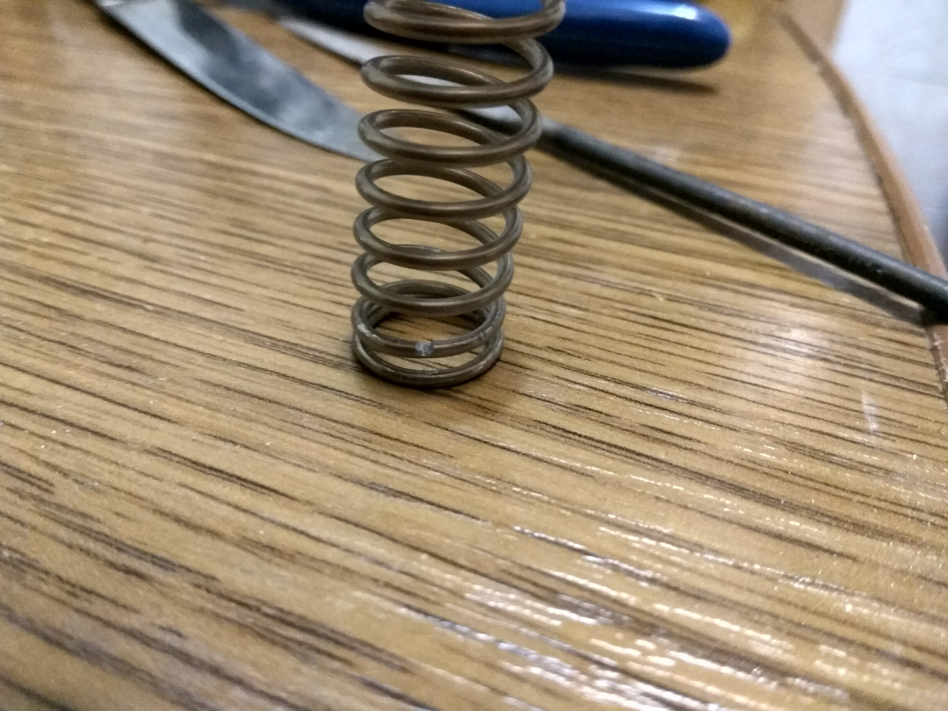

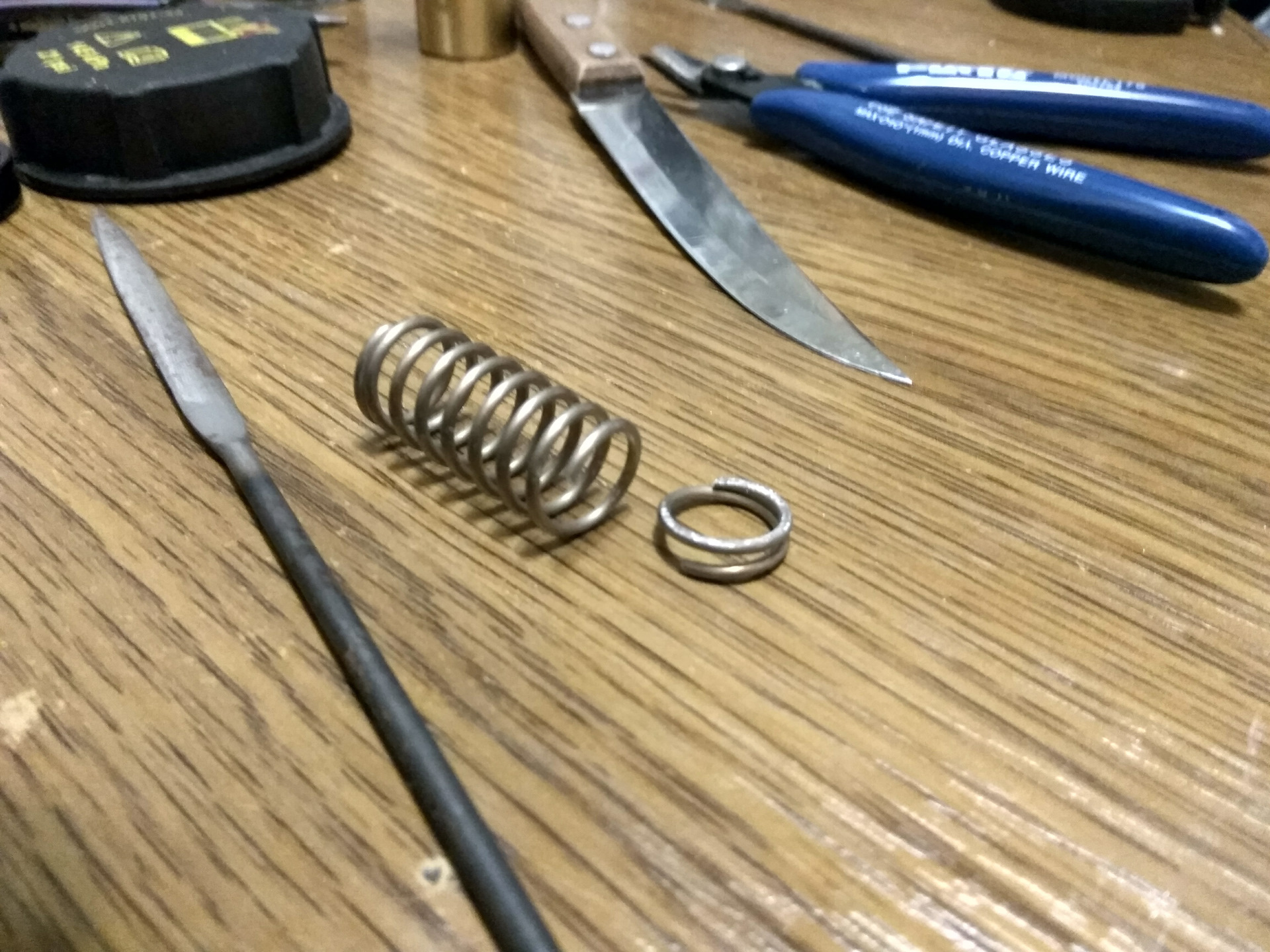

Разобрав крышку и взяв в руки пружину я просто офигел — сжать ее пальцами было очень трудно. И это не случайно, давление в системе форда 1.5-1.6 атм.
И тут меня посетила мысль: надо понизить давление хотябы на 10-20%. Взял натфиль и стал пилить пружину
После того как отпилил, собрал крышку и проверил с каким усилием прожимается клапан — стало немного легче, но столь незначительно что было принято решение пилить еще виток. Отпилил, все собрал, проверил — результат понравился.
Дальше поставил крышку на ее законное место. Езжу с ней уже пару месяцев, никаких проблем. Разгонялся до 200 чтобы проверить (раньше патрубки рвало на 140-170).
Вот такое решение вопроса оказалось, патрубки просто не выдерживают создаваемое крышкой давление, теперь в системе примерно 1.1-1.2 вместо 1.5-1.6. И все прекрасно работает.
Мне предлагали менять:
Снять оба радиатора и промыть с перезаправкой кондея
Менять прокладку ГБЦ
Проверять головку блока на трещины
Менять термостат и помпу
Никто не додумался попробовать снизить давление в системе.

Привет. Как ты крышку разобрал?
просто повернул внутреннюю часть, там все очевидно
Pavel-XMAO186
Получилось разобрать? Не могу понять как. Не крутится головка
На фото нового образца крышка, я старую разбирал.
Приобрёл Форд мондео 4 2.3л и здравствуйте я ваш читатель. Такая же проблема, рвет шланги на ура! просто жесть, уже третий шланг. Завтра сегодня буду резать крышку.

Нужно купить новыю крышку от мондео 5, разбирается она настолько просто, что даже ребенок справится. А если у вас старая, то ее только ломать как я понял. Шланги кстати рвало еще и потому, что была пробита прокладка гбц и треснула гильза. Капиталка устранила проблему с патрубками окончаетельно. Так что советую начать с прокладки а первую очередь, иначе последствия со временем могут стать тяжелее

Разобрал. Откусил один виток. Посмотрим. По наблюдаем за обеими

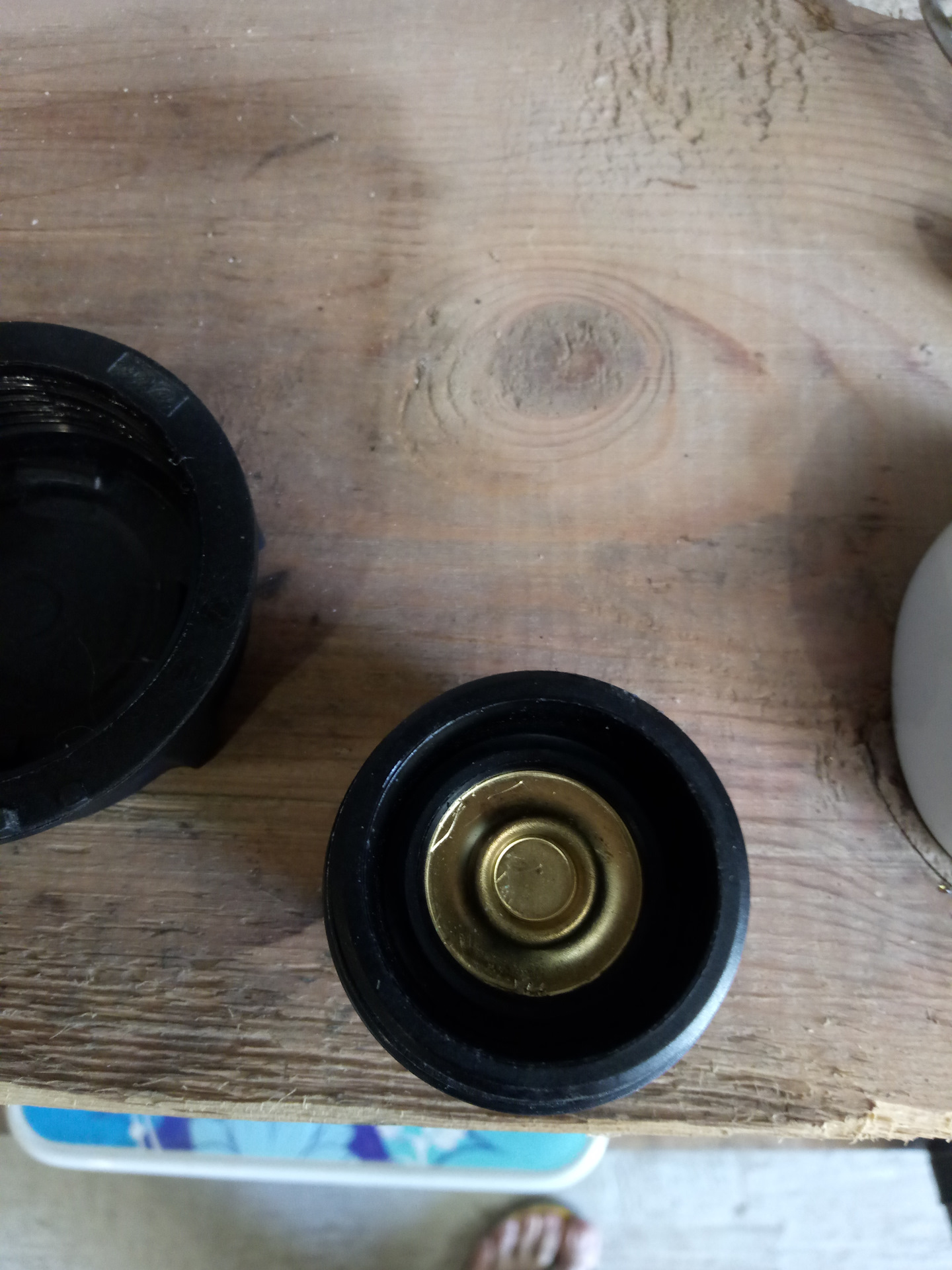

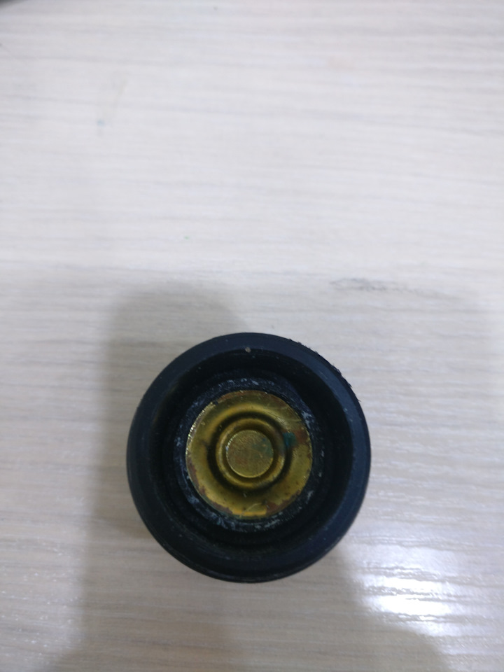

Старого образца кстати разобрать можно. Я со старой проделал сейчас данные действия как раз — сверху в отверстие малре чтото типа торкса или биты по диаметру и с небольшим усилием как бы пробить внутрь. Ничего не сломал, тарелку ввдавило из завальцовки. Как обрезал витки, назад тарелку вдавил. Завтра буду пробовать поездить с такой.
О как. По виду запаяно.
ну т.к. у меня была вторая, я ее не выкинул, Лузар, я на ней решил испробовать. По виду да, но не запаяно, тарелка выдавливается. Только аккуратнее давить через маленькое отверстие сверху на клапанок, выдавится.

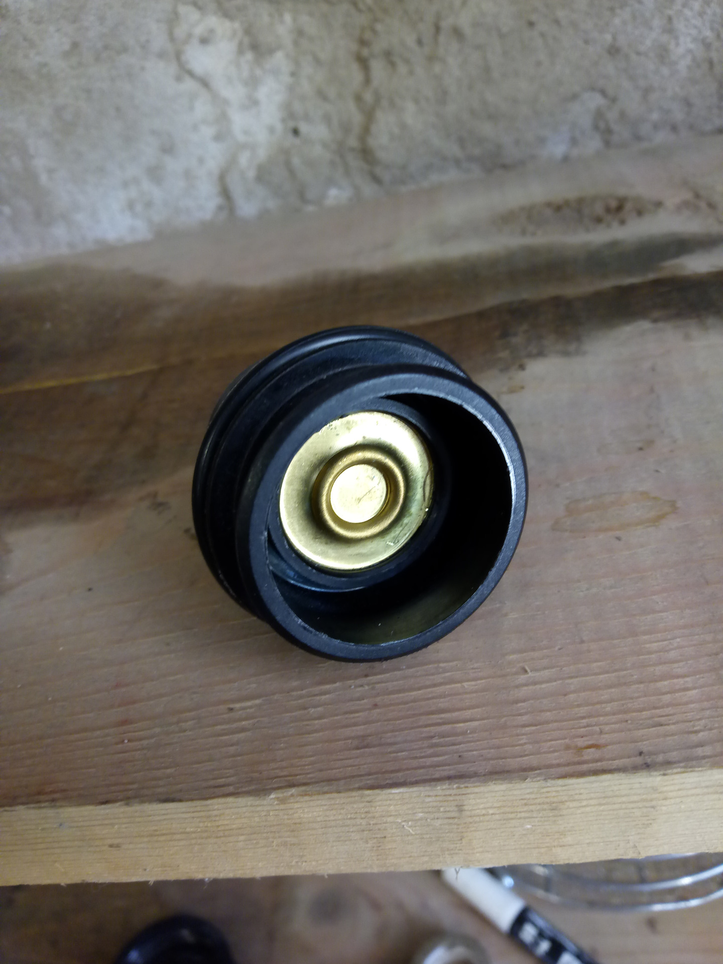

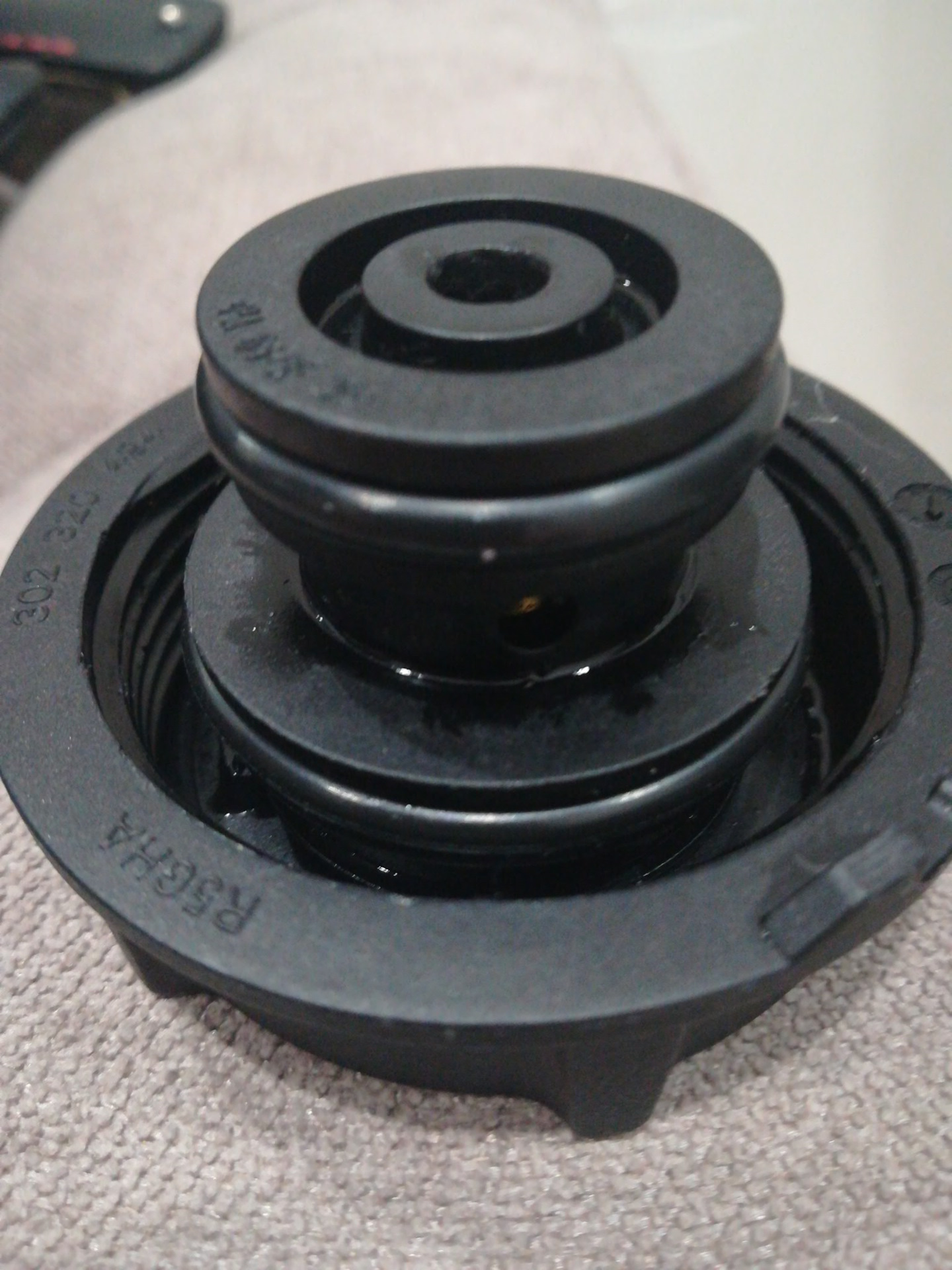

Привет! Подскажи, как дальше ее разобрать, ножем расколупывать? Крышку поставил новую родную, от 4 Мондео, но тут что-то у всех патрубки рвет. Хочу перестроховаться.
Стандартную не разбирал. Новая модификация разбирается легко. Сначала держишь за крышку и тянешь клапан в бок — он выскакивает с пазов. Потом берешь тонкие круглогубцы и вращаешь клапан за центр пока он не выйдет из паза. Там уже будет пружина. По твоему фото сказать не могу, ничего не понятно
С крышки я клапон выдернул, а сам клапон разобрать не знаю как, только по варвоски.
Airdrawndagger89
Там 4 лопасти держут, просто в бок и тянуть что-то страшно)). Не обломает ли лопасть. Может не так понял?
Не обломается)

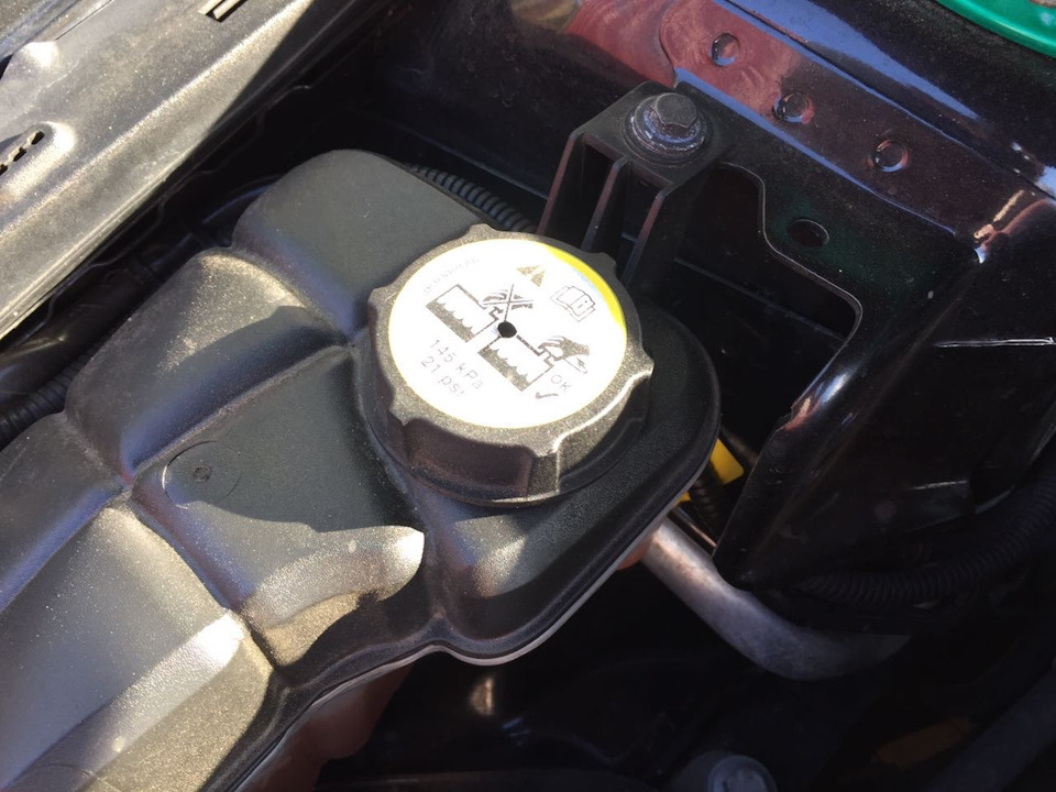

нет, когда давление открытия клапана крышки больше, чем написано на крышке (1.45)
Думаю, там у крышки просто давление срабатывания неправильное, не 1.45, как написано, а выше.
Его нужно проверить, есть специальные приспособления.

Два полных витка отпилил, я правильно понимаю
Правильно, укоротил примерно на 1 см

В каком месте порвало? Проверить очень легко: выезжаешь на трассу и даешь 200, открываешь капот, если патрубки раздуты то по ним будет видно, они будут жесткие и слегка увеличенные в диаметре, около 1 см, уровень ОЖ упадет ниже минимума. Открываешь пробку — сильный пшик, патрубки сдуваются, уровень ОЖ повышается выше максимума. Поздравляю, у тебя та же болезнь. Либо ездить и бояться, либо пилить пружину)
Верхний патрубок левее перемычки 20-25 см примерно. Симптомы: только въехал в город запахло антифризом, думал, что с дороги чего то цепанул вот и за пахло, через не которое время печка стала дуть холодным воздухом, ну думаю" Привет, приехали помпа", а затем температура полезла вверх, остановился, капот открыл, а там как бане, все сырое и парит, снял пыльник сверху радиатора и увидел поперек патрубка разрыв 4-5см. Долил антифриза в бачек, как смог замотал изолентой крет на крест(не было никакого желания возиться, пальцы закоченели, не подобраться нормально), дал остыть и в сервис… Антифриз почти сразу выкинуло, но ехать не далеко было, так что потратив на устранение беды 6000р уехал из сервиса, через пару дней поменял крышку расширительного бачка на крышку от ФМ5, старая была от ЛР, прослужила 5 мес всего…
Теперь обязательно мониторь что происходит под капотом, особенно обрати внимание на раздутость патрубков и уровень антифриза
SERJ35
Можно код
Код чего?
Код крышки отФМ5
Код не знаю, покупал в "Мустанге" на Ленина, на Петроградке.
Понял
Чуть раздувает… Открываешь крышку сдуваются. Сегодня заметил что посередине чуть сопливит… Заказал патрубок от Вольво. Пишут что идентичен)
Да, вроде как подходит. А сколько он стоит? У тебч еще сеточка сдвинулась, она должна быть ближе к пластику, чтоб не раздувалось. Но замена лишней не будет. Я бы еще крышку запилил на всякий случай
Патрубок с завода 11 год. Сетка уже давно растянулась и свободно перемещается…) Что касается крышки то стояла у меня нового образца и ее пружину я на 1 см подпилил… Потестил и раздувало сильнее, чем на новой. Заказал еще одну попробую подпилить пружину уже на новой. Патрубок 2 500 по знакомству обойдется. По этой цене экзист торговал неделю назад, но доллар сделал свое дело и сейчас цена почти 2900.
Ну это совсем не дорого, а про крышку странно
Я поэтому и заказал пока цена ещё не выросла. Плюс на этом патрубке нет клапана по центру и лишних соединений) Крышка думаю уже просто старая и уставшая…)

Я заказал крышку 5193938- это вроде от фм5. Говорят норм.
Это именно ее я пилю на фото
Хмммм. Как то постов о том, что ее кто то пилил, я не видел на д2…
Ну теперь будет) я первым делом поставил обычную новую крышку, потом почитал драйв и поставил эту, ничего не поменялось. После доработки все идеально
