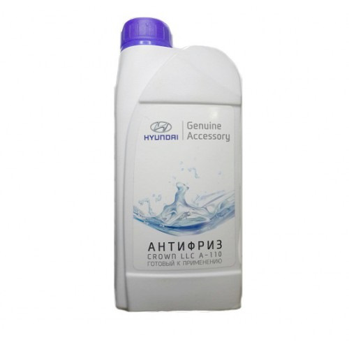

У автомобиля уровень ОЖ приближается к нижней отметке. Так же возле крышки радиатора начал замечать капли зеленого антифриза.
Подскажите артикул на ОЖ для доливки, т.к. не знаю что там залито с завода.
О чем свидетельствуют капли возле крышки радиатора? крышка не герметична? нужно менять?

На заводе льют Кулстрим А-110. Доливал. Норм.
ТО 60 000. ОД заменил ОЖ на G11 Luxe Blue Line 200руб/литр
ТО проходило до моей покупки. Смотрю в чеки.
Кажется, что с завода там тоже Г11 льют.
Долил тысяч 30 назад, g11 фирму не помню, полёт нормальный! И всё это чушь что надо только оригинал доливать!

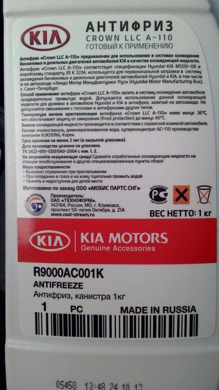

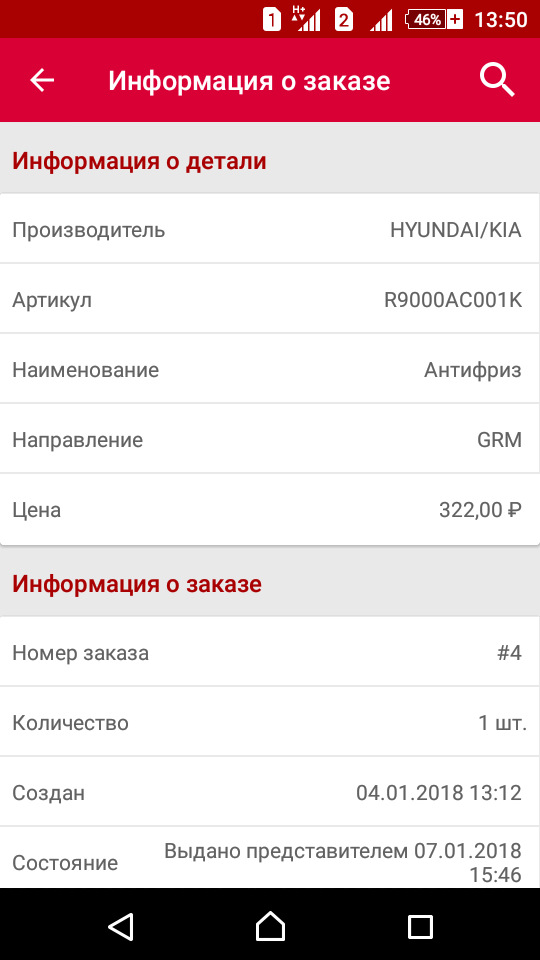

R9000AC001H
интересно, чем он отличается от R9000AC001K?
И чем?
Так мне самому интересно чем)
vvvid
И чем?
кажется нашел чем: www.drive2.ru/l/467498051552936883/
получается K это KIA, а H это HYUNDAI
ну да — r9000ac001k
vvvid

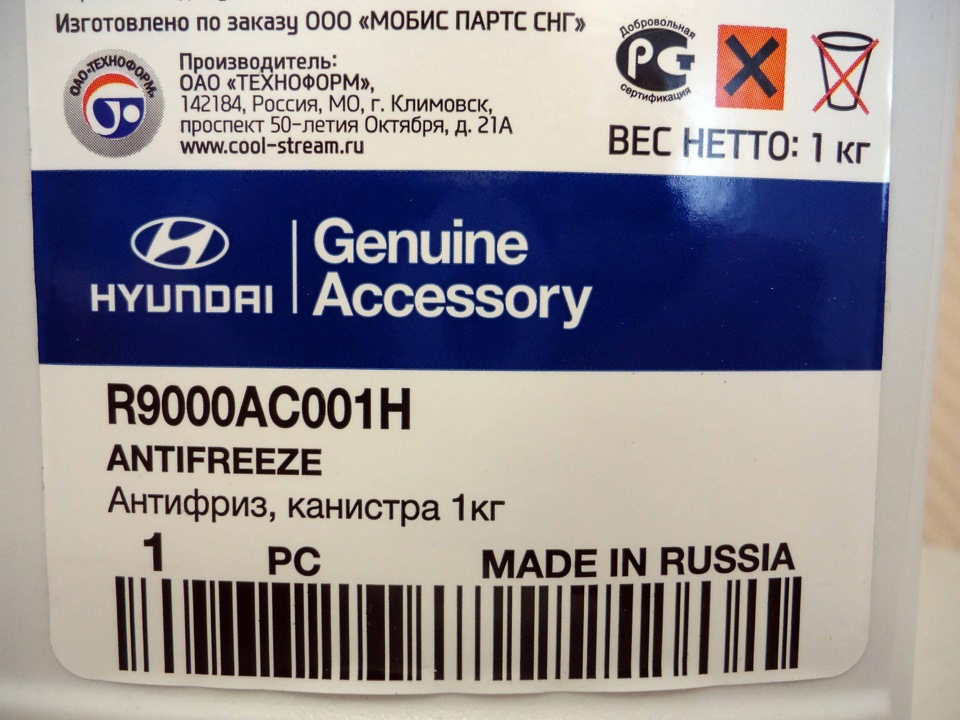

R9000AC001H
вот то же самый A-110 аркт. 4607075782068 и 4607075782051 полное название Cool stream A-110
с заводя льют как я понял такую Cool stream A-110 аркт. 4607075782068, на 1 литр 4607075782051
Я заехал к ОД и купил у них литровую канистру того что они заливают с чеком и заказ — нарядом.
а артикул есть?
Если очень надо могу сходить в машину посмотреть.
Срочности огромной нет конечно. Но как будет возможность глянь. Спасибо.

Любой зеленый антифриз марки G11.
Ни в коем случае. Если антифризы одного цвета, это не значит что они совместимы.
Я же написал марки G11 что еще вам нужно. Самый обычный и распространенный антифриз. Или вы думаете в самый массовый автомобиль страны льют какойто супер пупер эксклюзив…
зеленый антифриз марки G11 может быть разных производителей в которых используются разные компоненты, которые могут быть несовместимы. я бы экспериментировать не стал ни в коем случае, слишком низкая цена вопроса. а вам нужно повысить свой уровень знаний в этом вопросе. замечу, вам нужно, а не мне.

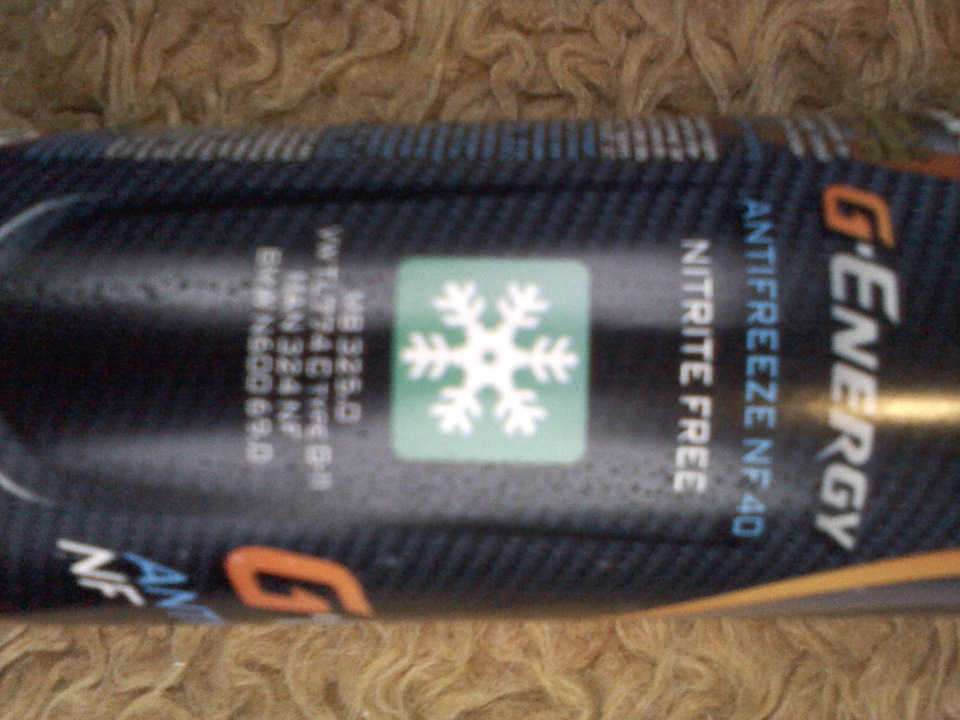

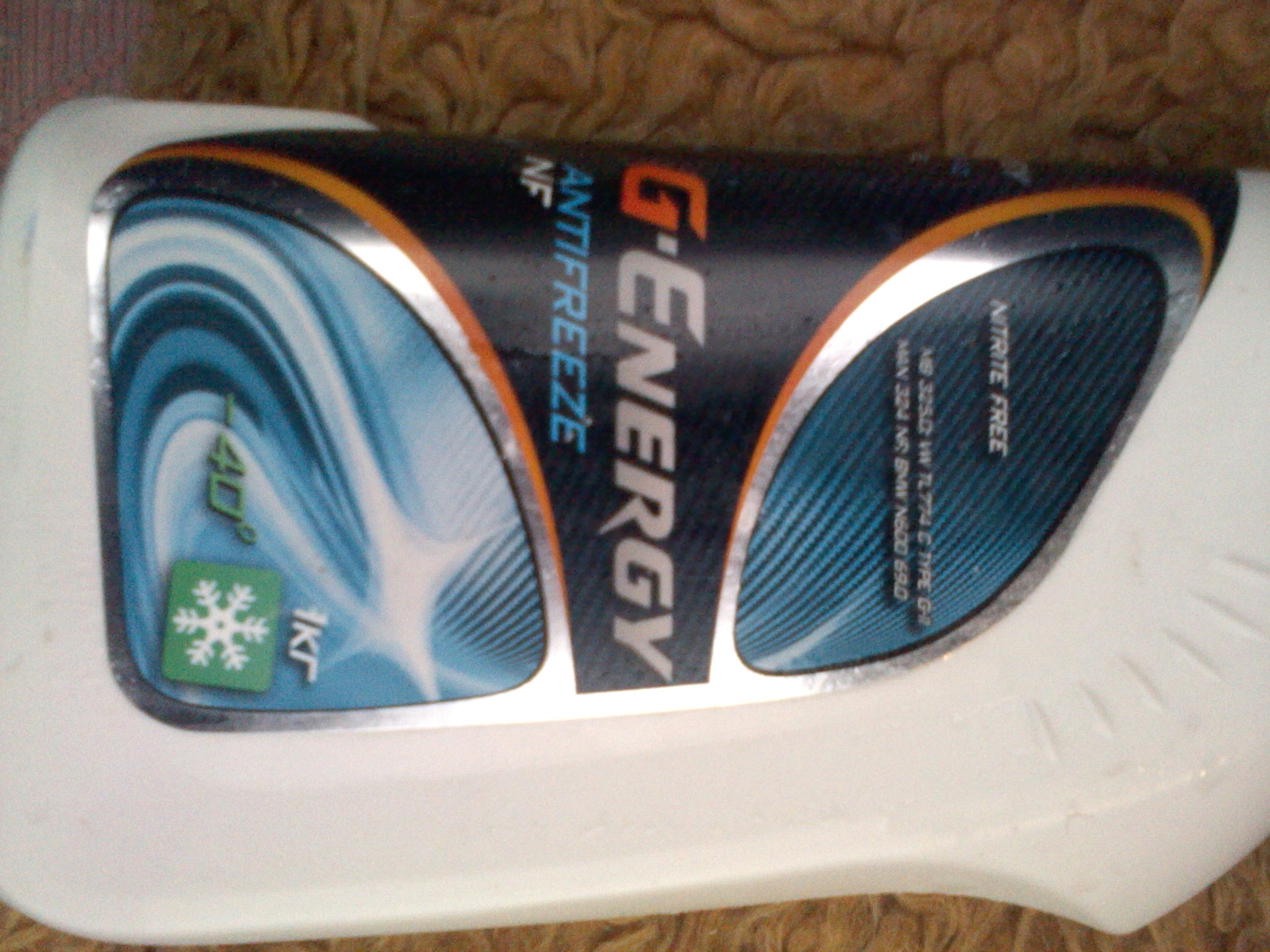

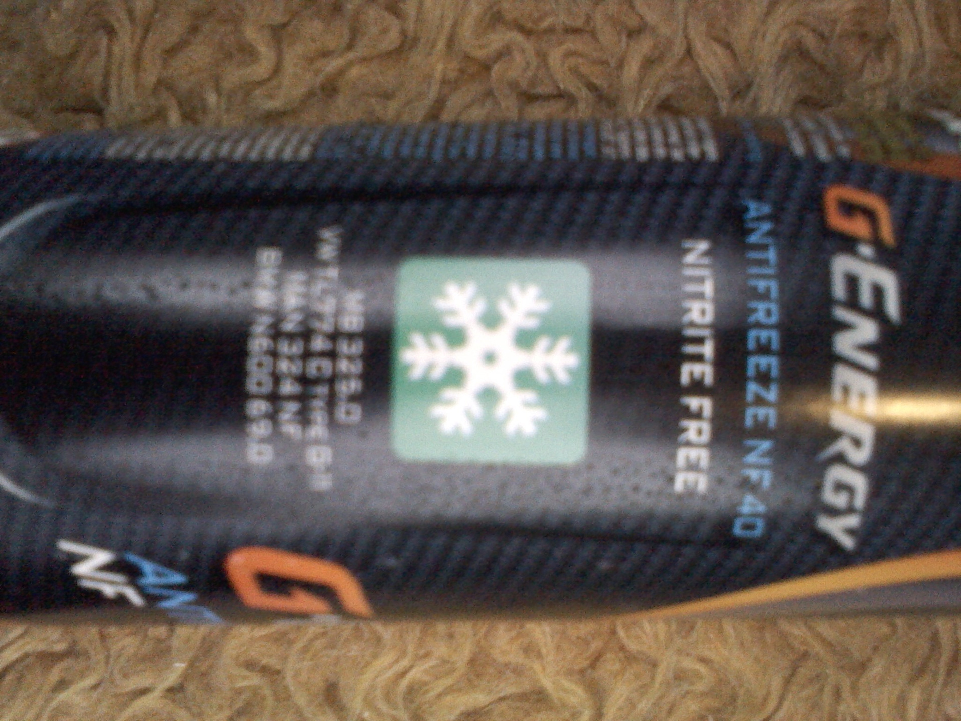

Вот брал для долива
это зеленый антифриз? тот что залит первоначально? не концентрат, разбавлять не нужно?
По надежности не скажу)))27тыс проблем нет, а по жижке, да она зеленого цвета и годна для долива в заводскую жидкость на баночке все расписано
спасибо)
