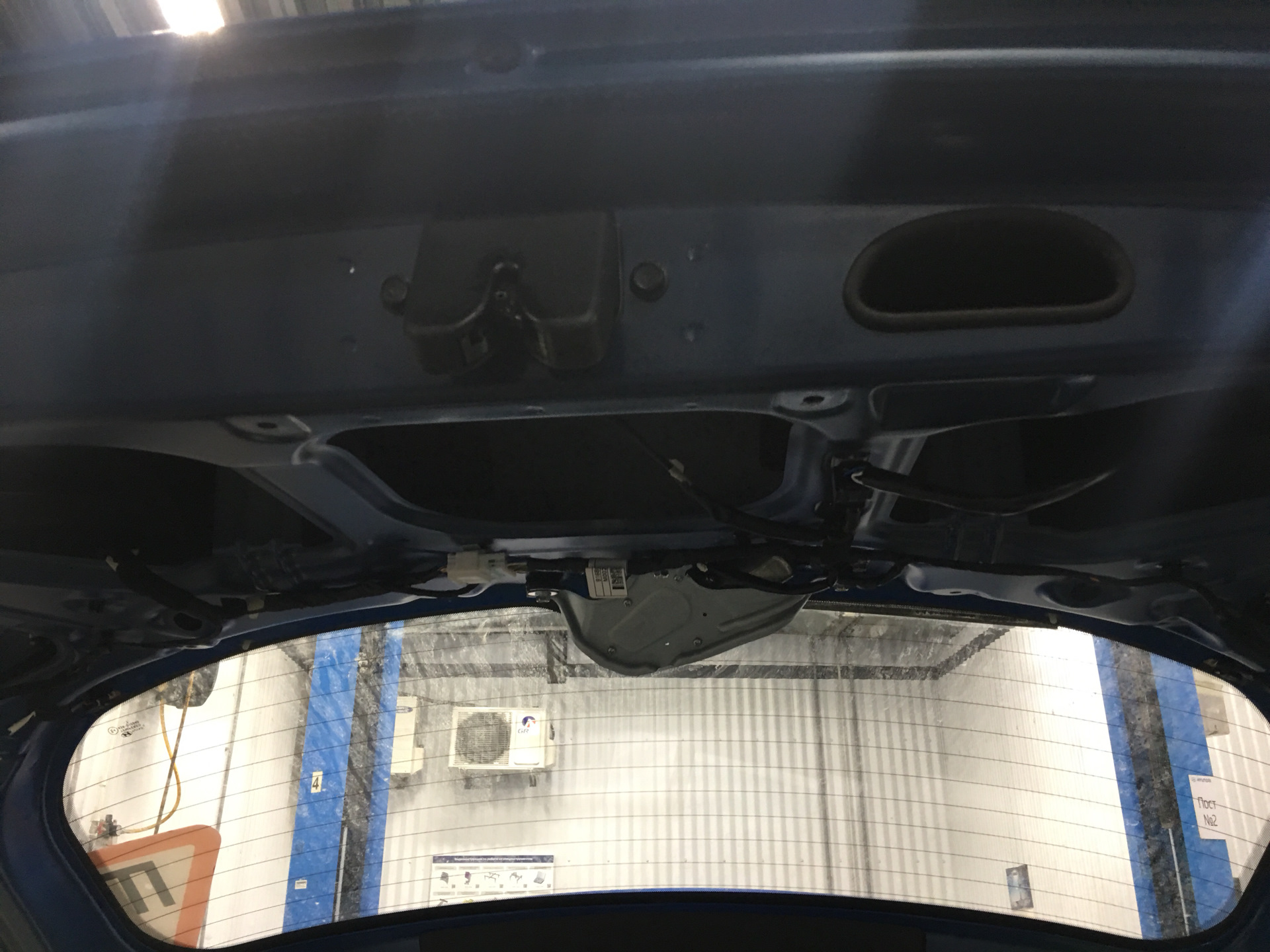

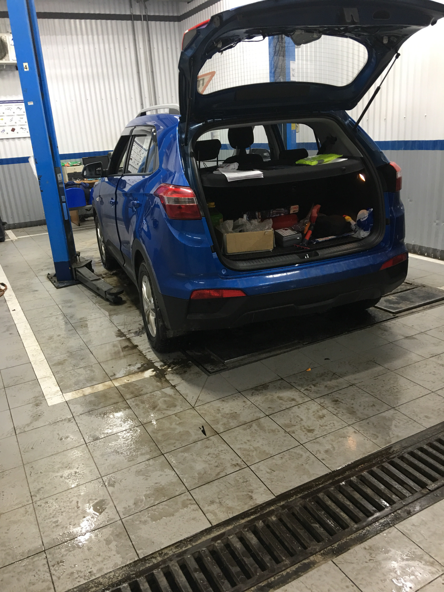

Записавший к Официальному дилеру на повторную диагностику на утро 24.01.2018 г. В надежде, что все быстро закончиться, но меня ждал сюрприз днём 23.01.2018 г. Вышел я из магазина, подошёл к своему авто, нажал кнопку на снятие с охраны. Машина с охраны снялась и в следом за этим я услышал звук открытия багажника. Багажник сам сработал, он преоткрылся, но дальше открываться не хотел, не с кнопки багажника, ни с ключи брелка не открывался. Получаеться багажник закрыть не могу и на охрану машина не встаёт. Пришлось ехать к дилеру на день раньше, чем планировал. Машину оставил на ночь у дилера. Утром Авто взяли в Работы раньше, чем я приехал в салон. По приезду мне сообщили, что проблема вся в кнопке багажника. Замена кнопки багажника по гарантии. Запчасть нужно заказывать в Кореи, срок ожидания примерно 4 недели.
Может кому пригодиться: Номер запчасти
81260m0000
А пока багажник у меня открывается с веревочки 😂
Продолжение следует…

Вот щас я подумал. А что будет если я щас сверху этой кнопки силиконом обмажу чтоб вода не попадала. Что будет если официалы увидят?
Самое хреновое это то что у креты кнопка багажника завязана ещё и на камеру заднего вида.
Как я понимаю вода туда попадает тупо из-за плохой прокладки.
Я все таки рискну сделать. Обмажу силиконом.
Попробуй, но у меня кнопка сама по себе померла. Она ещё летом странно работала, я списал это на то что машина новая ещё не разработалась. Но оказалось что это дефект всё-таки.
