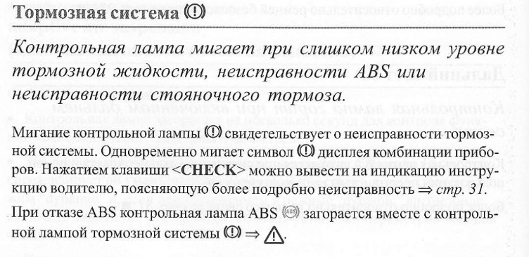

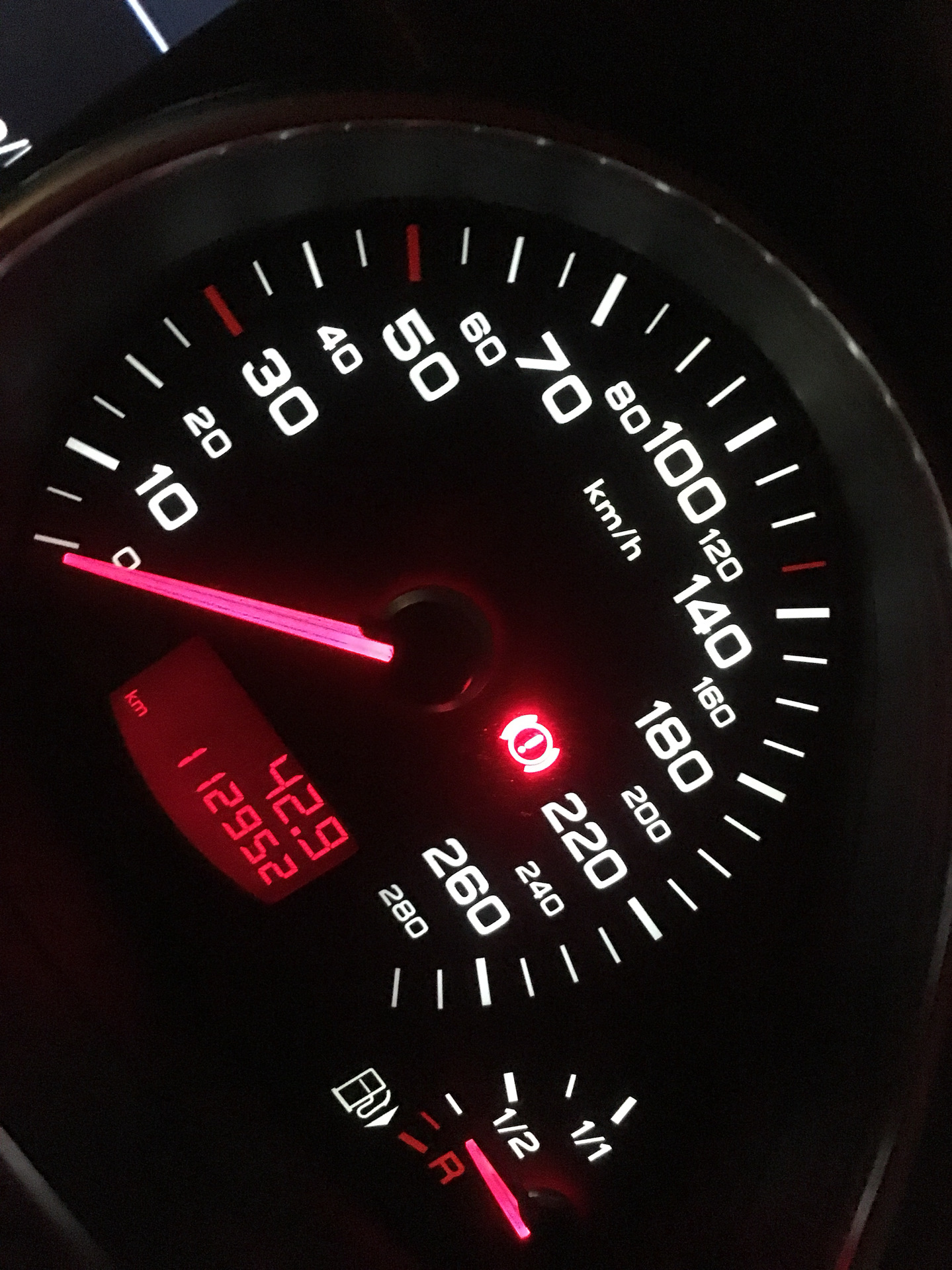

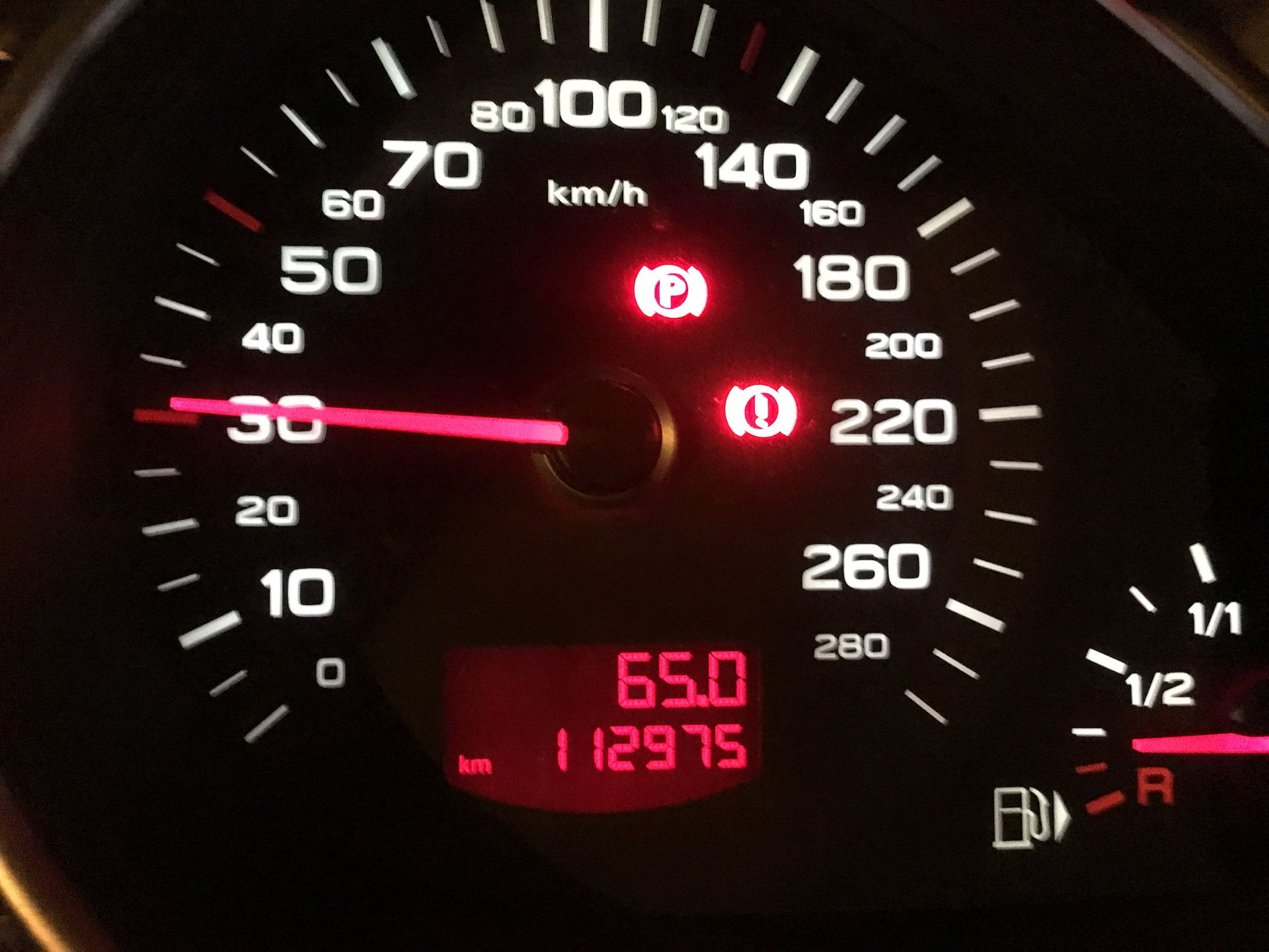

Ошибок в абс и есп нет.тормозная жидость свежая, ravenol Поплавок тормозухи подкидывал другой, что за хрень? Может предохранитель или реле какое то?
И значок колодок не гаснет, хотя все датчики нормальные сто процентов.
Ps у ручника другой значек, это не он.
Уровень тормозухи и датчик проверены
Абс работает, проверено торможением на снегу

Проверь что приходит на поплавок. Есть ли питалово.
Только я не знаю — там нормально разомкнутые или, наоборот, сомкнутые контакты.

Скорее всего где то проводка (жгут одно из колёс ) который идёт на пневму Абс и колодки-частая болезнь
если бы датчик, то АБС бы не работало
Может там в жгуте проблема на колодки питания
АБС сразу отключится
Нет если провода не на Абс. А провода на колодки. Жгут там идёт общий на колодки на Абс и на пневму.
И проблема как выяснилось как и говорил в проводке
Пробег не о чем на щитке а столько всего поменяно.пипец
Уровень тормозухи. Смотри проводку
Спасибо, если это точно то, буду проверять. Просто обычно тормозуха, это треугольник на центральном дисплее приборки.
Тормозуха у всех машин это знак восклицания в кружке, также он загорется если абс неисправна, но у тя абс не горит

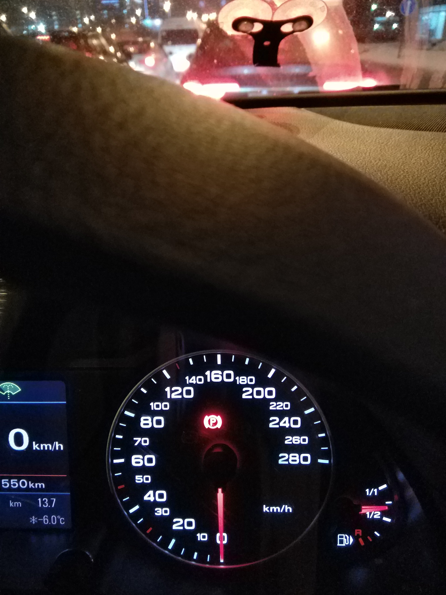

Ручник подергай, скорее всего там педаль как до конца не возвращается!
Уровень тормозной оч похоже
Разъём ручника может закис?
Ручник другой значек
неисправность тормозной системы
Газ-лифт не до конца может педальку поднимает, вот лягуха и ругнётся что ручник вкл.
скорее всего колодки где-то сточились до индикатора.

у меня на пыже таким знаком ручник показывает, может не до конца его отпустил (колодки уже не держат но ручка ручника не до конца опущена)
Ну или износ колодок
Стояночный тормоз может.кнопкой нажимается?
Это же ручник!
