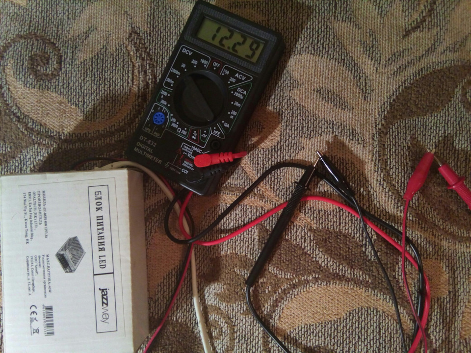

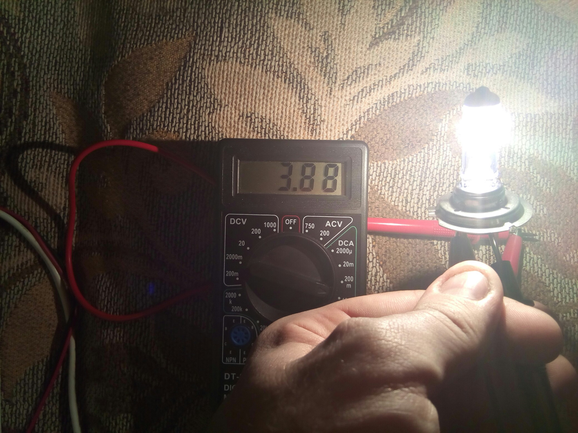

Теперь поговорим о мощности ламп, здесь вроде всё просто! Считать будем по формуле P=I*U, где Р — мощность, I — сила тока, U — напряжение.
Берём мультиметр и замеряем напряжение с трансформатора/выпрямителя:

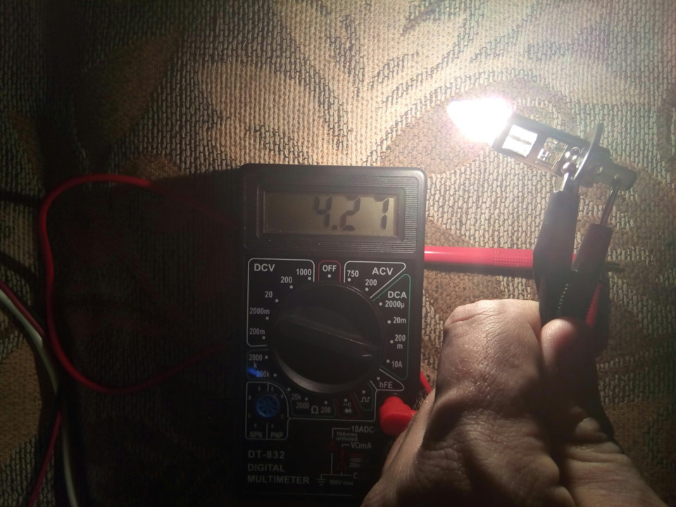

Далее меряем силу тока мультиметром лампочки H1:

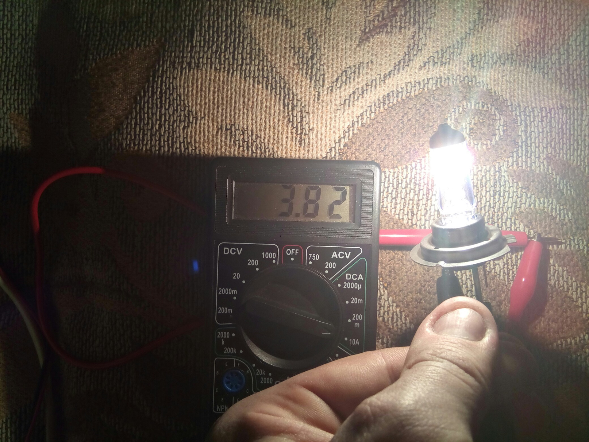

Меряем силу тока лампочки Н7:

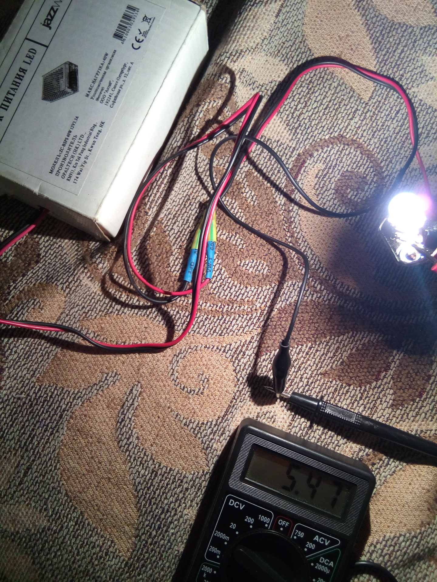

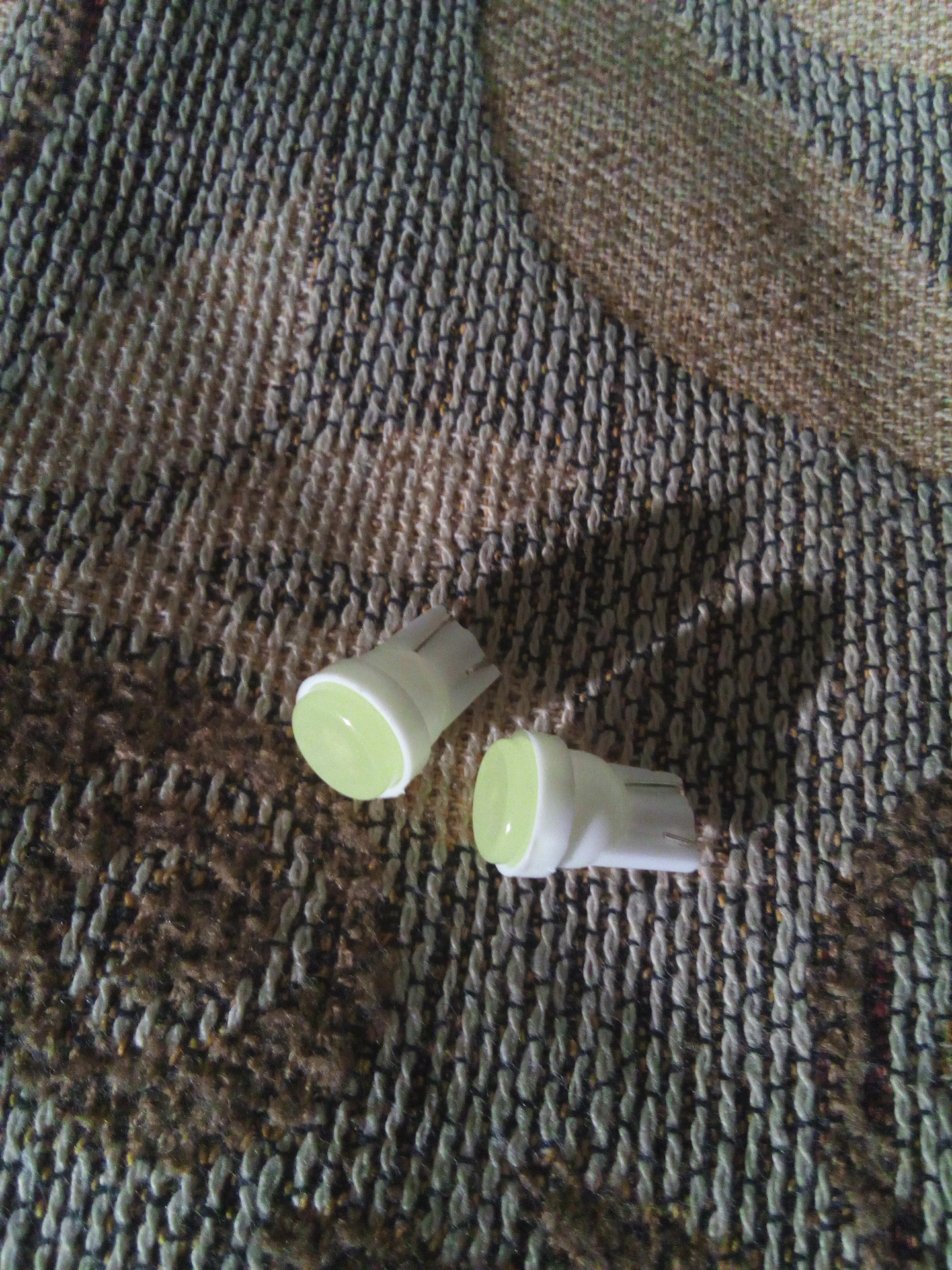

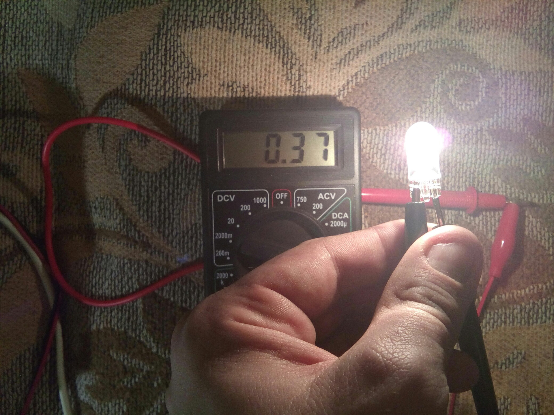

Ради интереса меряем силу тока на светодиодных лампочках w5w, которые пойдут в габариты:

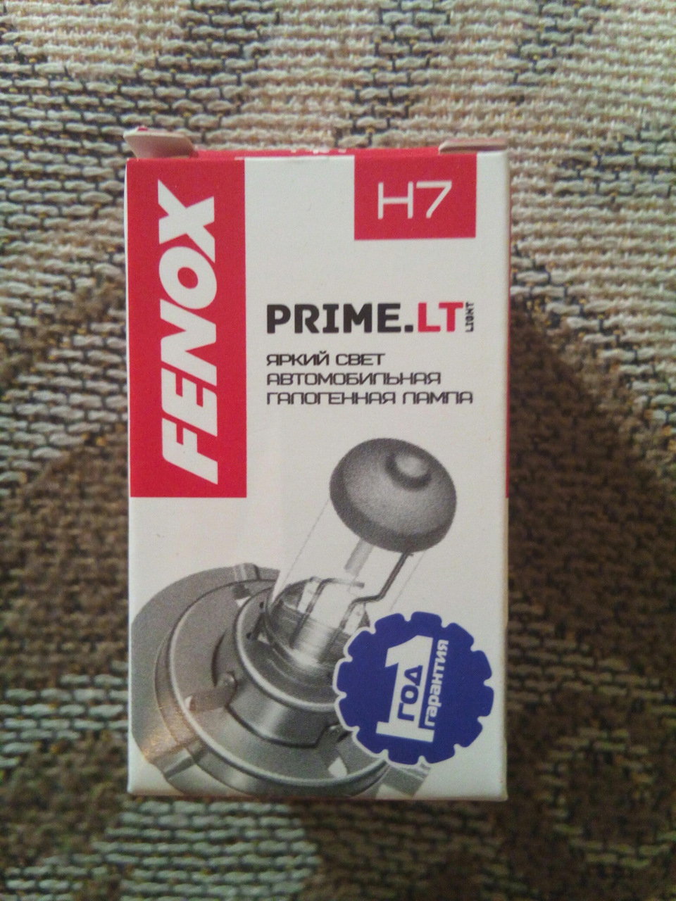

Боясь, что они проплавят "стёкла" фар, решил замерить сколько ватт выдают стандартные лампочки, которыми я пользуюсь (производитель заявляет 55W).
Сбегал до гаража взял какие у меня лежали запасными, за одно по пути забежал в магазин и приобрёл другой фирмы. К сожалению фирмы "Маяк" в наличии не было, но данные лампы стоят у меня сейчас в фарах. Нареканий по яркости к лампам нет (сравнить с "Philips" или другой рекомендуемой фирмой не представилось еще возможности).
Теперь поговорим о мощности ламп. Считать будем по той же формуле P=I*U, где Р — мощность, I — сила тока, U — напряжение.

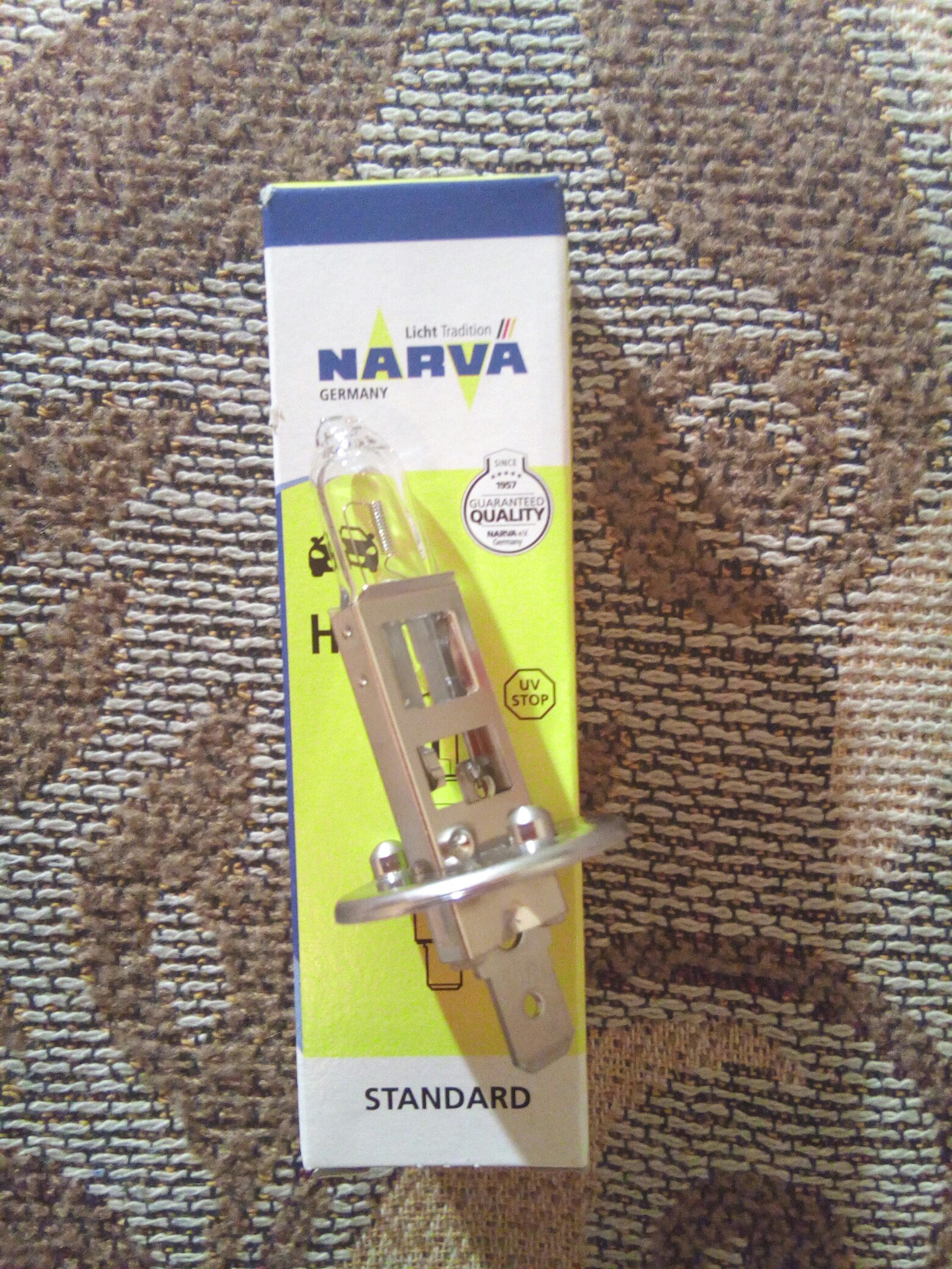

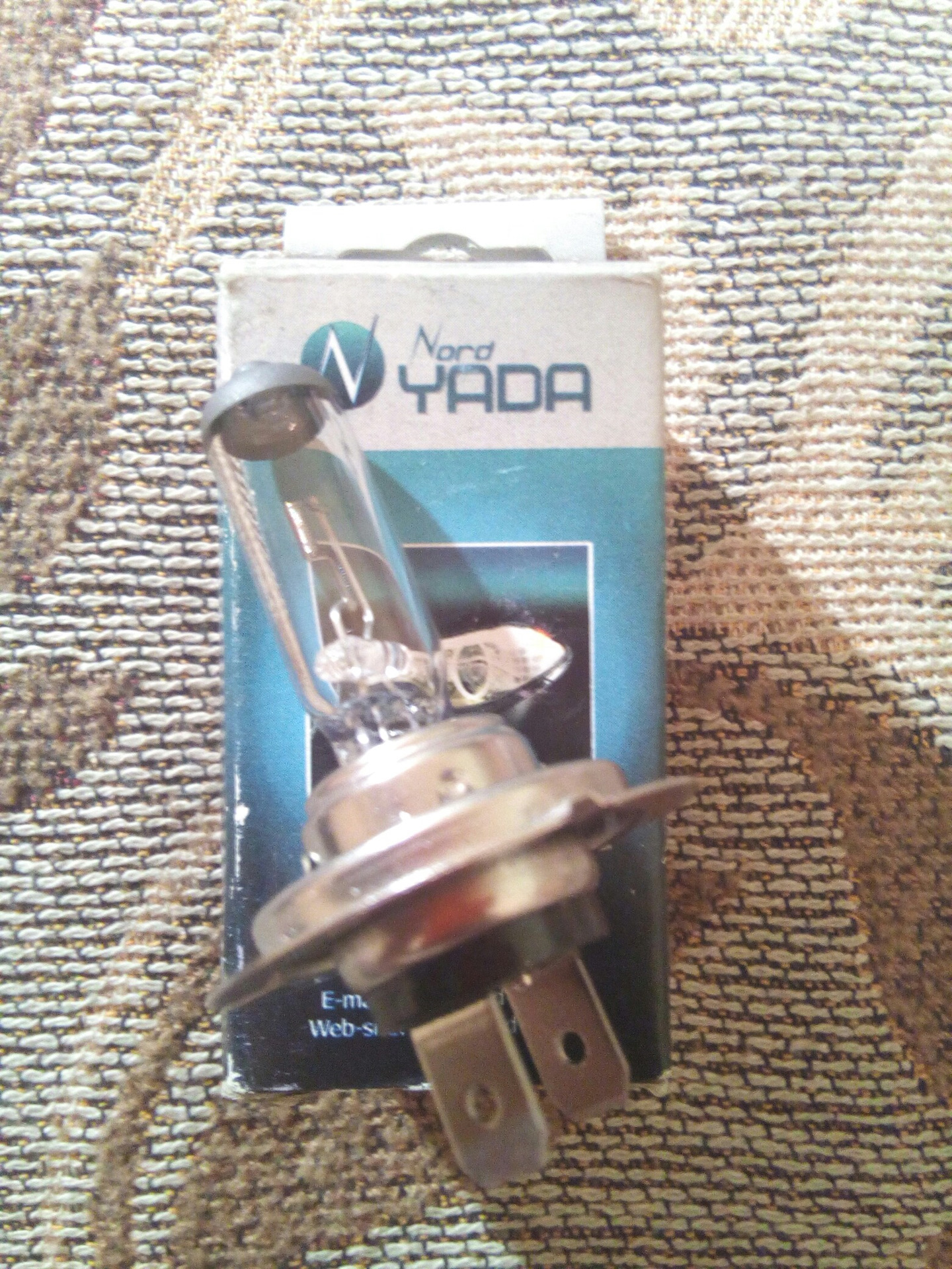

Меряем силу тока лампочки Н7 фирмы Nord YADA:

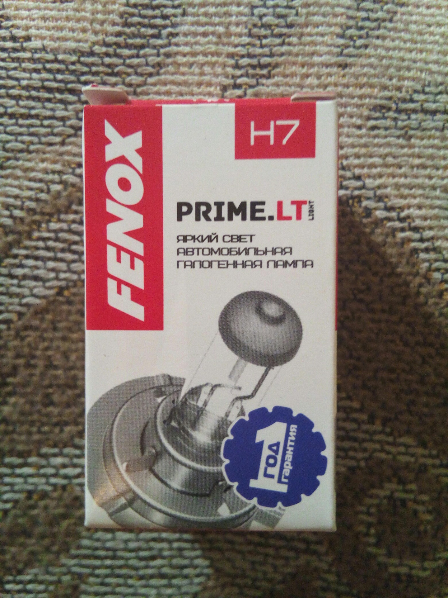

Меряем силу тока лампочки Н7 фирмы FENOX:
Меряем силу тока лампочки w5w:
Теперь перейдем к тому, зачем была вся эта статья. Из простых расчётов видим, что штатные лампы выдают меньше мощность, чем купленные на aliexpress.
Может кто имеет опыт установки более мощных ламп, чем штатные, и подскажет прожгут они стёкла или нет и есть ли вероятность оплавления контактов подключения?! Стоит ли чего то боятся?!

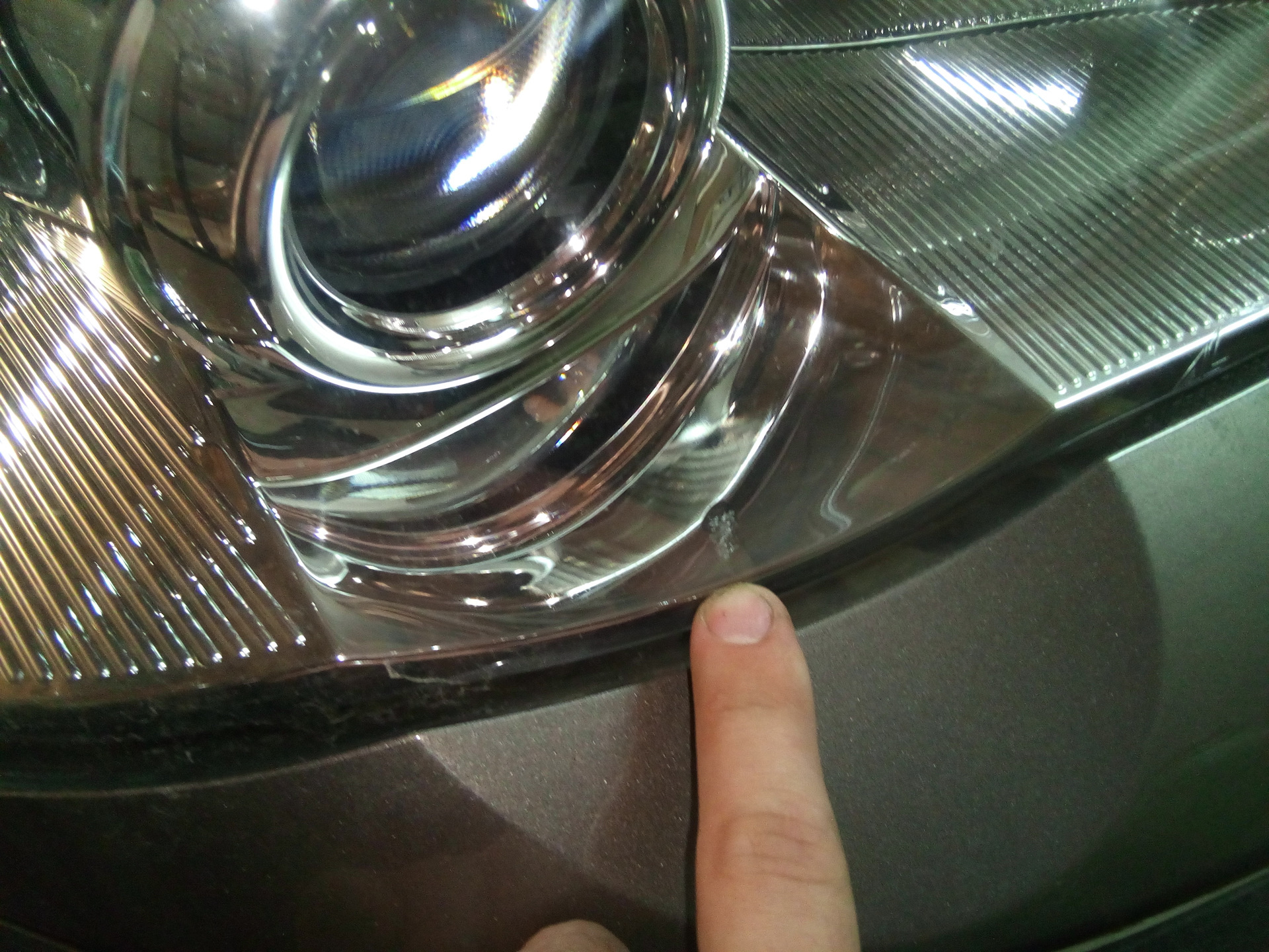

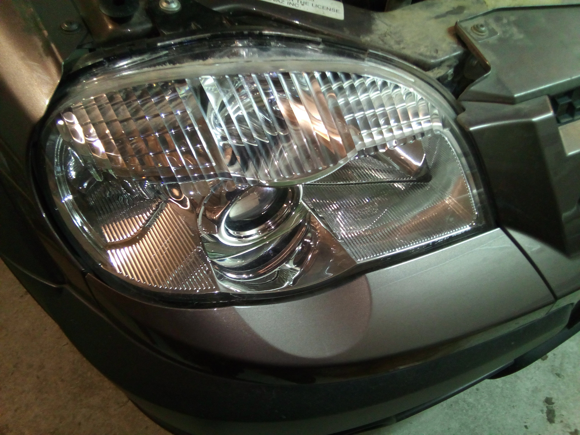

PS будьте аккуратны при установке ламп ближнего света. У нас чудо "мастера" установили криво (я в это время был в армии, а отец не умеет менять), в следствии чего лампа ближнего света через линзу сфокусировалась и проплавила "стекло":
