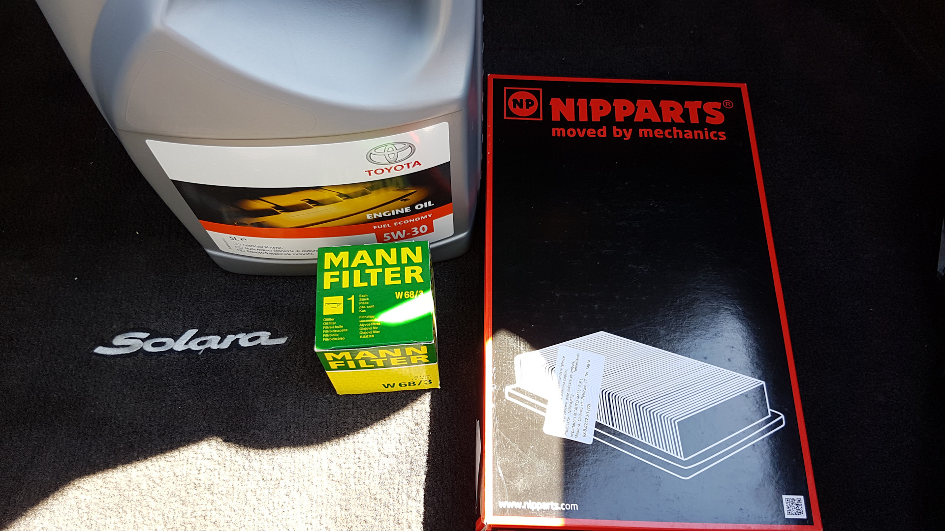

Купили мы Масло TOYOTA 5W-30 Оригинал Бельгийское и Фильтр масляный по MAN W 68/3 (который не подощел), воздушный (тоже промах) и салонный (который вообще не где ставить) )))))
Оказывается что мужик ошибся с поколениями. Он дал фильтра от 30-ки а надо было от 20-ки.

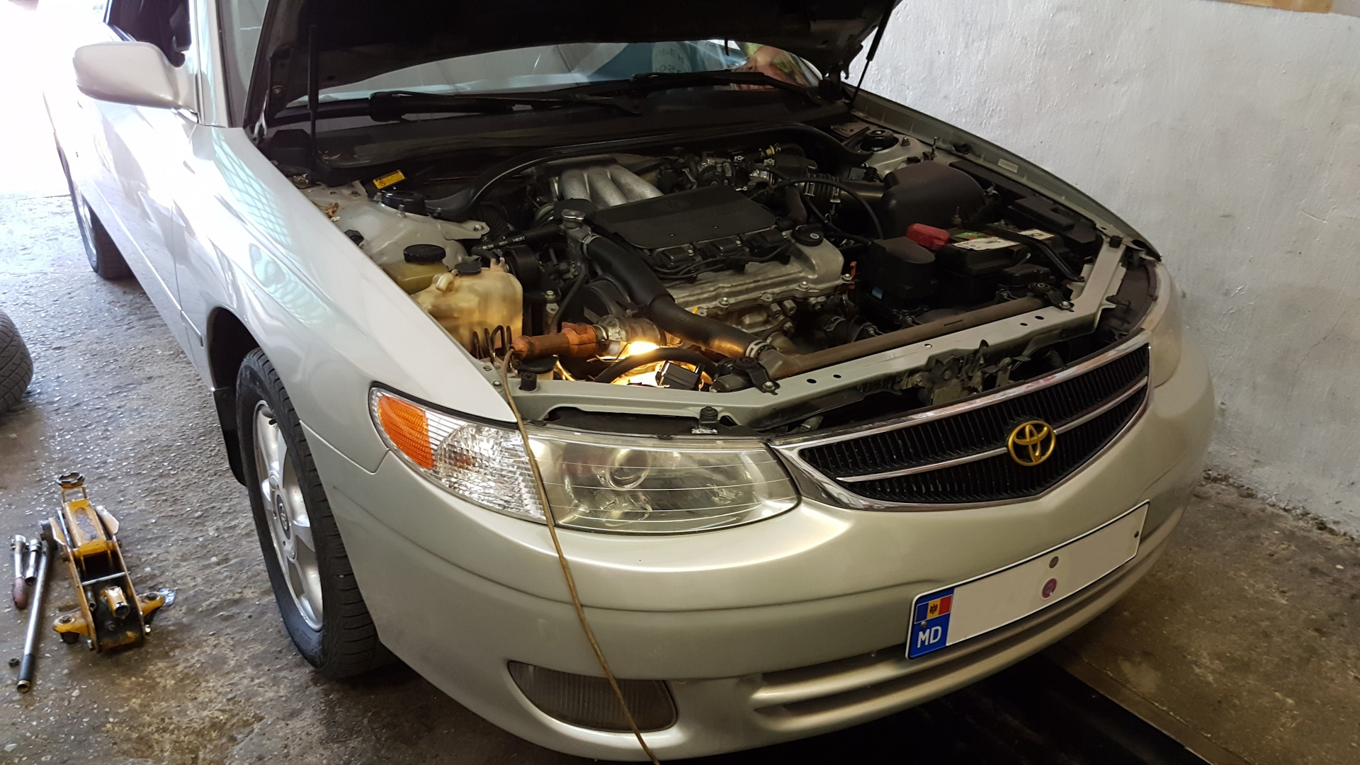

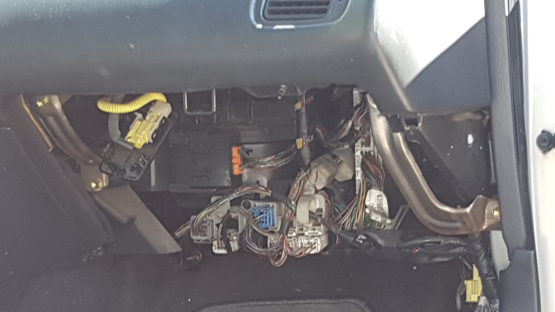

И короче начали разбирать и искать салонный фильтр, но не получилось. Потому что его нет, нет посадочное место за бардачком, нет его ни под руля, ни под капотом где-то.

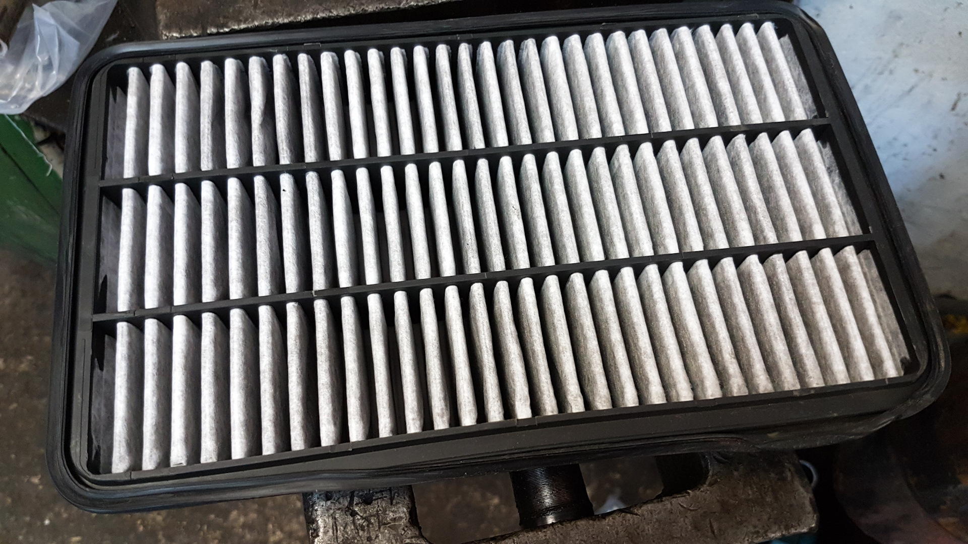

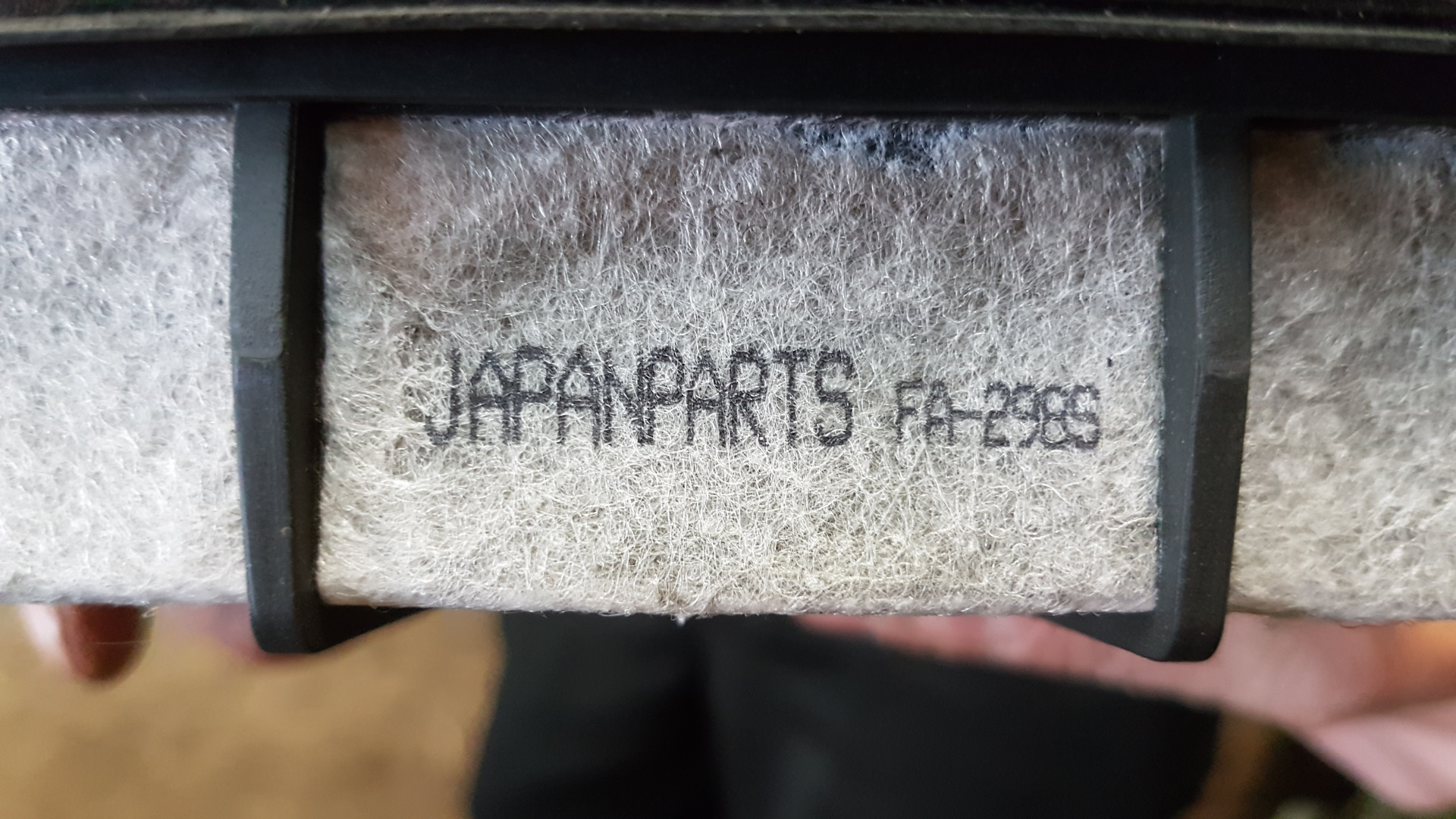

Это воздушный. Вот так он должет быть. Его номер по JAPANPARTS FA-298S. Купили пойже и поставили.

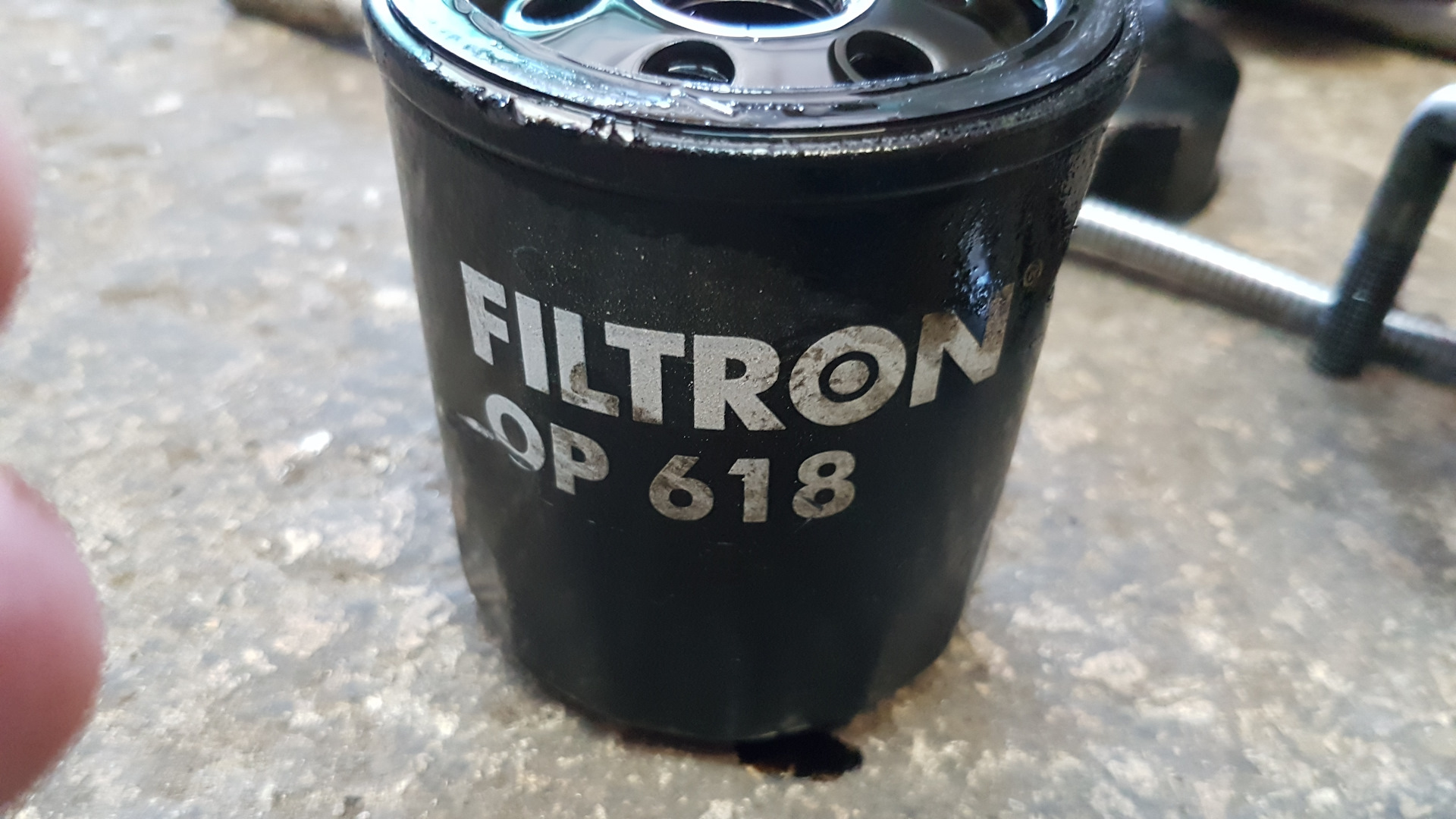

Вот масляный и его код по FILTRON OP 618. Раз уж мы его сняли пошли купить не далеко у другого магазина.

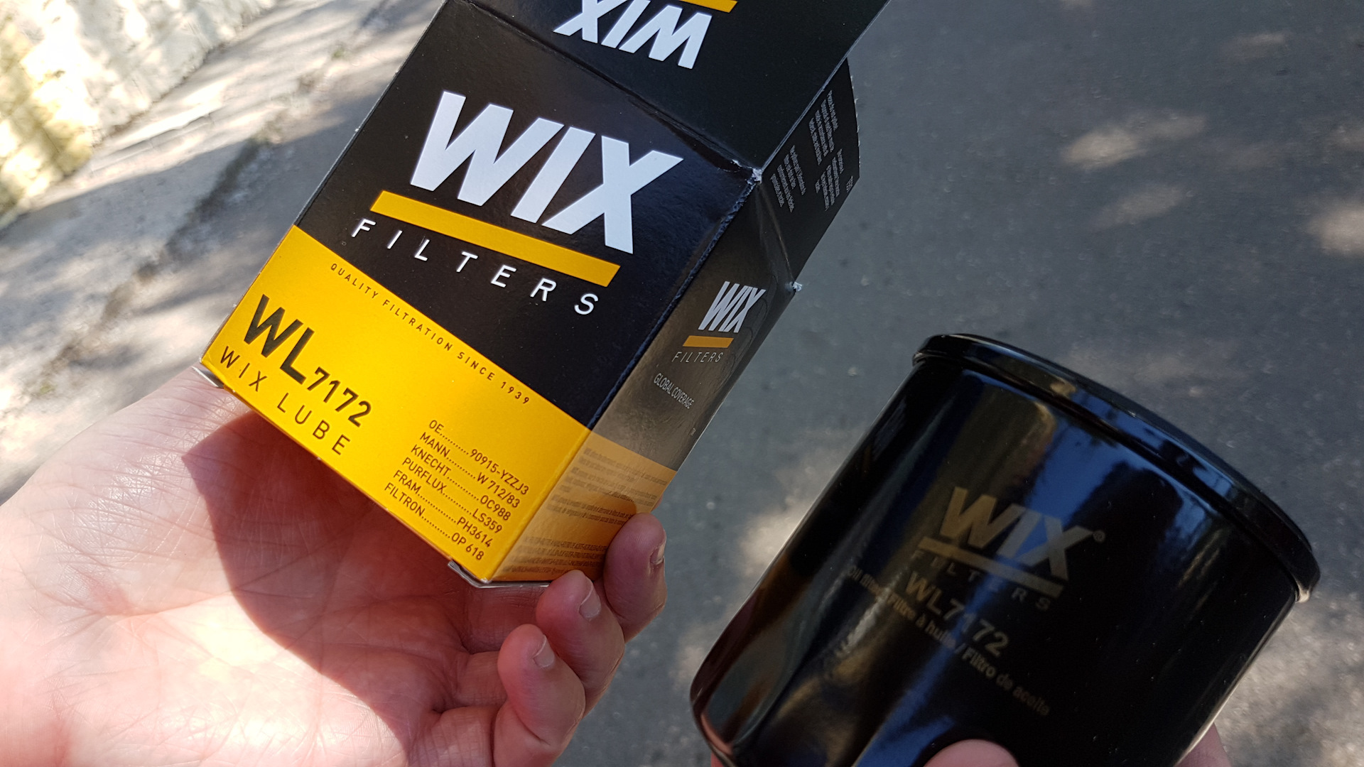

Нашли на WIX WL 7172. Сойдет.
