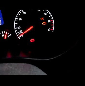

Так совпало оказался рядом с женой, она звонит — Авто не едет! Залез вижу горит EPC. Заглушил, завёл горит.
Пробую ехать, не едет. 1500 обороты. Перевёл в ручное тут же чек вылетел. Проехал 100 м, на нажатие на газ не реагирует. Сегодня опять -35 за окном.
Подключился через OBD ошибку считал все по не русски написано номера не было. То ли про трансмиссию то ли ещё про что. Сбросил. И все стало нормально. Доехали в магазин, сейчас на почте пишу. Не нашёл в интернете пока ответ, что это такое. Подобная тема одна есть мол заслонка примерзла дроссельная.

У меня в прошлом году неделю при -30 без аккума стояла. Зарядил аккум, поставил, завёл и… Обороты 1500 прогревочные, горит ерс, машина трогается, но очень тупо. При прогазовке до 3000об ерс пропадает, отпускаю газ, обороты падают до 1500 и вновь ерс горит. Постояла погрелась, проехал немного, заглушил, дальше завёл и все нормально. По-любому конденсат в дросселе замёрз

Нет ошибка была без цифр. Нажмите мол для подробностей и там штук 6 строк. Сейчас езжу как всегда все.
