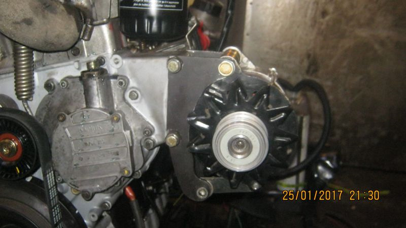

Изначально на мотор я ставил безщеточный генератор Г1000. Как то подобно этому выглядело.
И если для обычных дизелей 661-662 это вполне подходит, т.к. мотор раскрутить выше 3500 об/мин нереально, то когда я решил проверить на своей машине разгон до сотни, на оборотах в 6000 магниты генератора разлетелись.

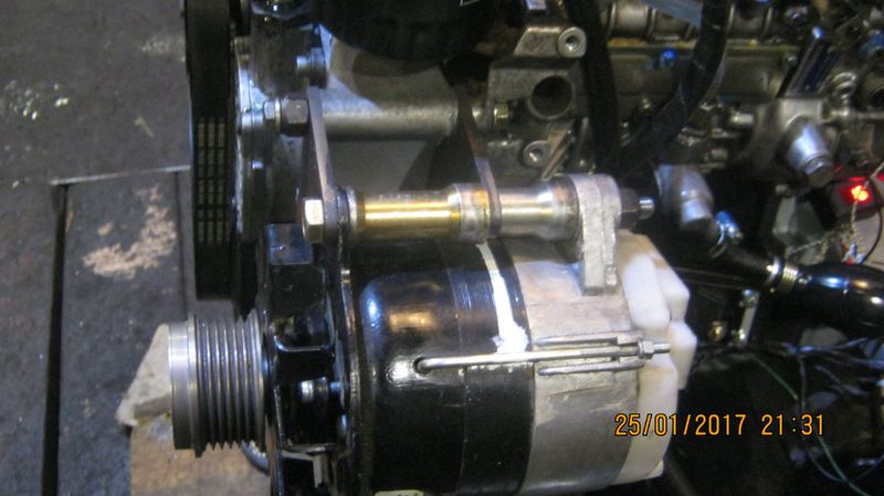

Взамен безвременно почившего безщеточного гены, был установлен обычный генератор на 72А. И тут меня поджидало следующее разочарование: аккумулятор постоянно недозаряжался (напряжение бортовой сети было примерно 13,5В) и постепенно деградировал. Электрических потребителей было сильно много (цифры примерные):

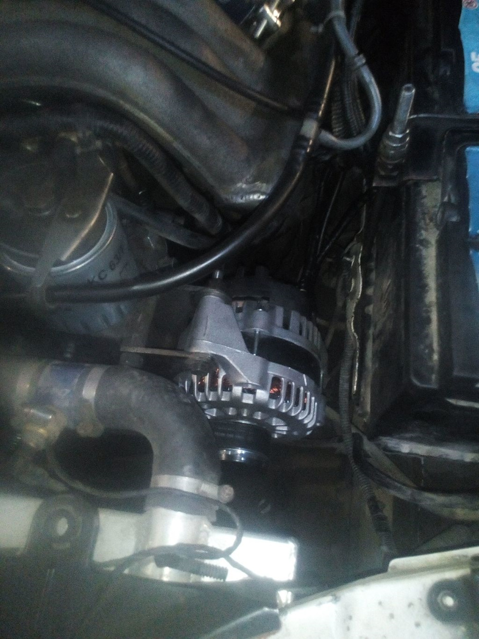

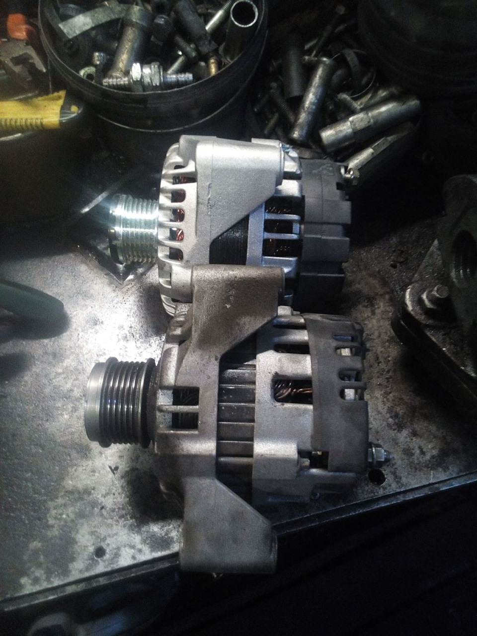

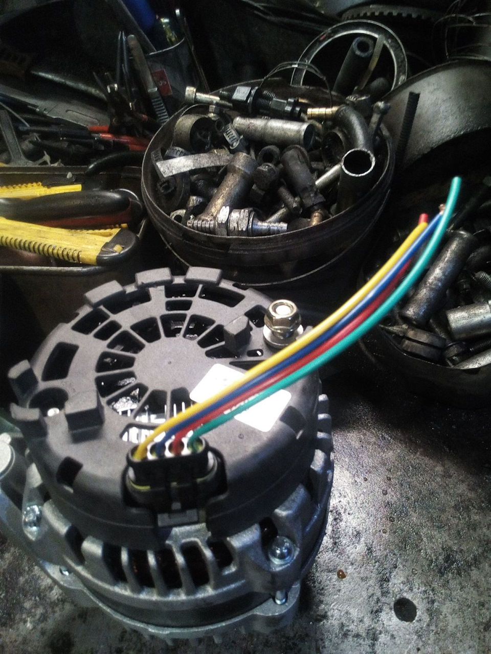

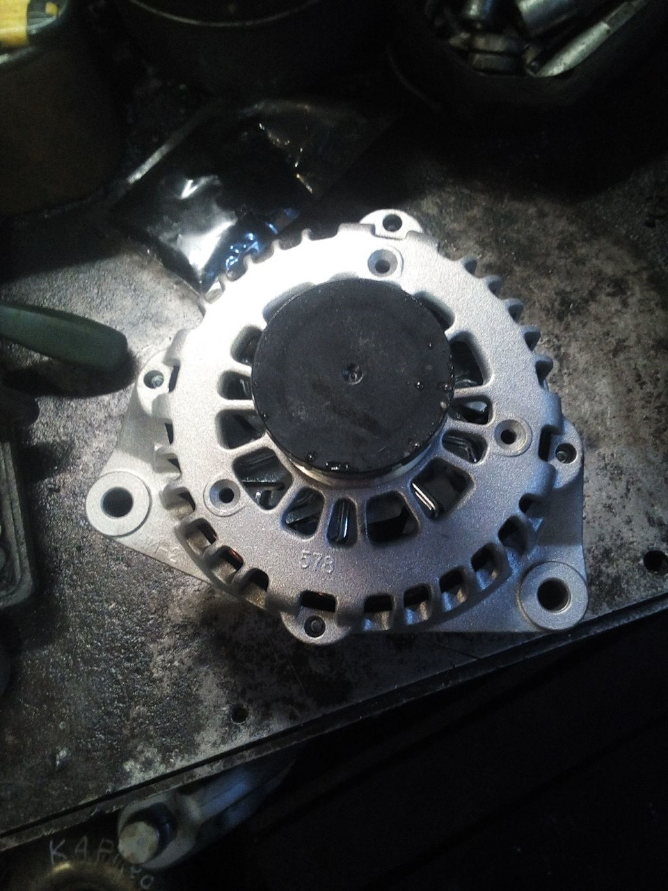

В общем купил вот такой генератор за вполне вменяемые деньги:
Сравнение "родного" генератора 72А и генератора от Кайрона на 140А

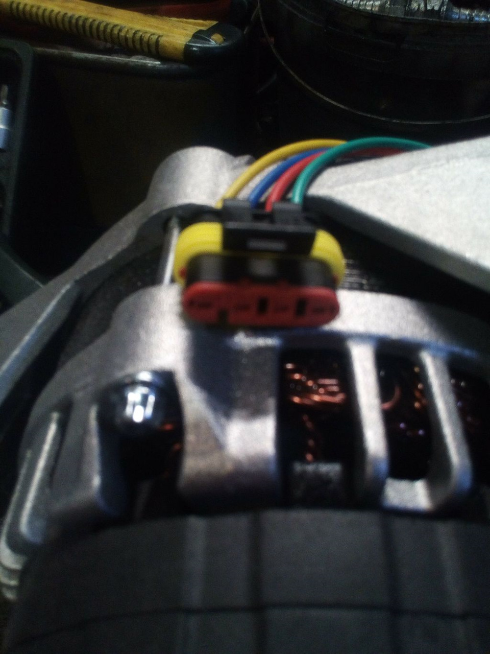

В ближайшем "жигулевском" автомагазине купил четырехконтактный разъем "мама-папа"
И поставил генератор
Пробная поездка показала что напряжение держится стабильно 14,6В не зависимо от оборотов двигателя.

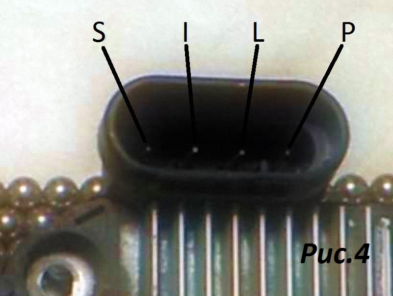

После запуска на контакте "I" появляется 12В. Я попытался от этого контакта запитать реле для включения электровентиляторов и помпы, но не сработало. Пришлось подключить это реле к контакту "Лампочка" — "L". При этом лампа "АКБ" на приборной панели после запуска тускло горит. На "родном" генераторе такого не было.
В общем кто подскажет что это за разъем такой "I", и как его использовать — буду благодарен.

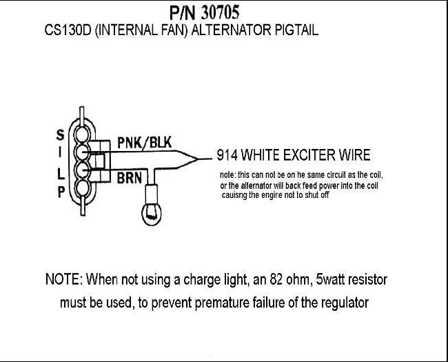

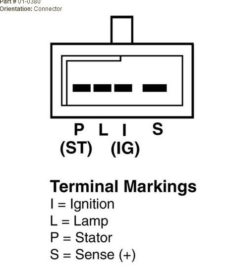

Вот что пока удалось найти по этому контакту
А вот доказательство того, что контакт "S" отвечает за отслеживание напряжения на клемме АКБ
И вот еще одно прямейшее доказательство назначения контакта "S"

I — онже Ignition- онже Zündung- онже Зажигание. Причём тут мотор? Перевод ГУГЛ -кака

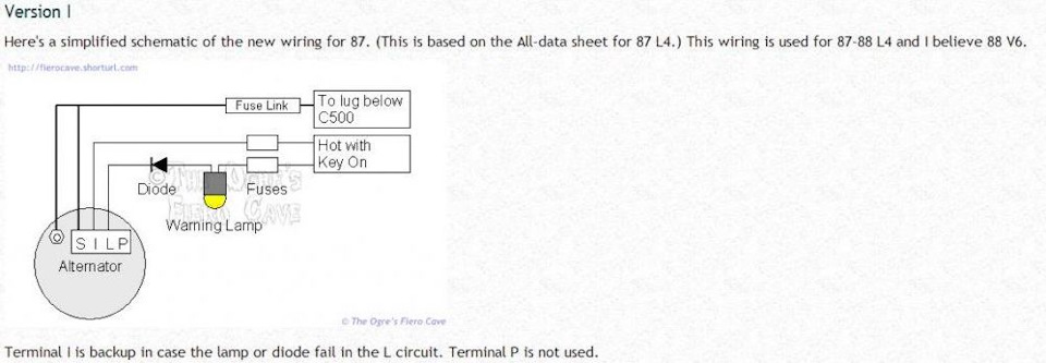

Насчет контакта I посмотрите электросхемы от Road Partner, на сколько я понял, это возбуждение от зажигания, в таком варианте L используется только для индикации (например при светодиодных индикаторах в приборке), но через L так же возможно возбуждение. Сам до конца с этим пока не разобрался, потеплеет на улице буду ковырять проводку генератора, предыдущий владелец оставил мне такое "счастье":
Спасибо, но скорее всего это не так. На кайронах этот контакт вообще не задействован, т.е. генератор самовозбуждается.
На кайроне судя по схеме генератор возбуждается через лампочку по контакту L, у Вас в посте вторая с низу картинка подписана: контакт I резервный на случай выхода из строя лампочки или диода в линии L. Тоесть генератору без разницы от чего возбуждаться.
Логично…
А что будет, если на контакт "I" подать напряжение от замка? Как они будут себя вести вместе с лампочкой?
Т.е. реализовать схему кк на трех последних картинках?
Судя по даташитам на микросхемы регуляторов, контакт I и контакт L "включает" микросхему, которая уже сама через транзистор возбуждает ротор от клеммы на аккумулятор, вся разница между I и L в том, что микросхема переключает L между + и — (тоесть зажигает или гасит лампу), а контакт I не трогает. когда я прозванивал мультиметром свой регулятор эти контакты ни куда не звонились, так что если подключить оба скорее всего все будет работать нормально. впрочем это зависит от регулятора. на моем генераторе наклейки с маркировкой не было, только надпись daewoo на регуляторе. Выглядел он примерно так:

Вот нарыл в гугле
Это то я давно нашел. Однако для конкретного генератора это не верно. Т.е. "L" не равно "I". От контакта "I" лампочка на приборке не загорается.
Может полюсность разная, включения лампочки, на мусю нужен -, а на кайроне + выходит ?
На Кайроне вообще к генератору только тахометр на фазу подключен.
В общем пока я склоняюсь к тому (по вышеуказанным картинкам), что на контакт "I" должно приходить напряжение с замка зажигания.
Вот только для чего, если генератор и так работает? Подозреваю для того, что бы генератор не создавал сопротивления двигателю на момент запуска…

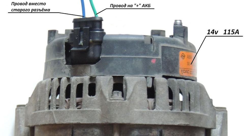

У меня отрекстона на 140.мой 75 умер.поставил бу от рекса.один в один.только провода перекомутировал и все
Судя по твоему фото, генератор у тебя на 115А.
www.drive2.ru/l/488153476992335896/
Но тоже отлично. Всяко лучше, чем на 72А
