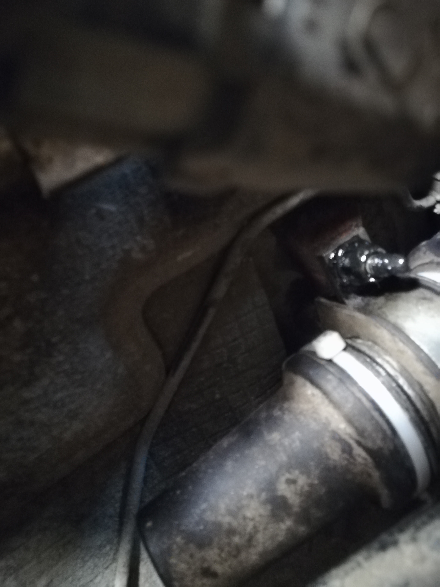

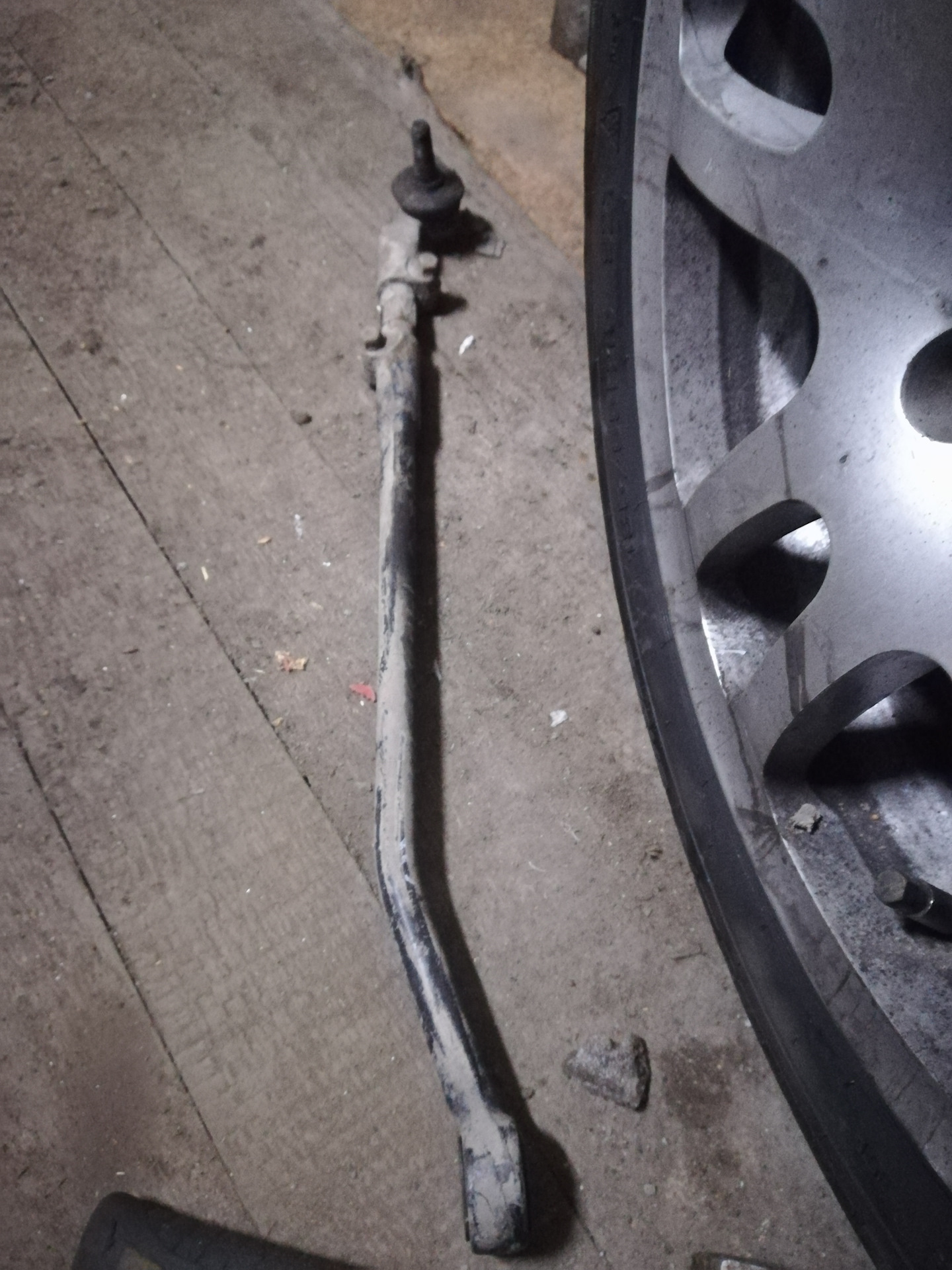

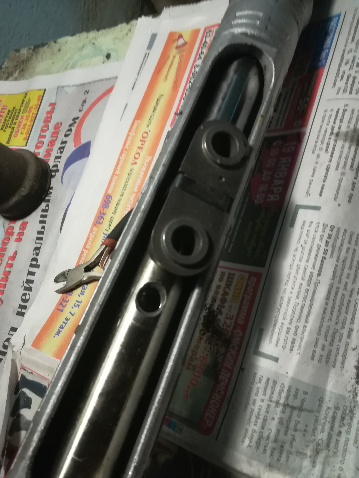

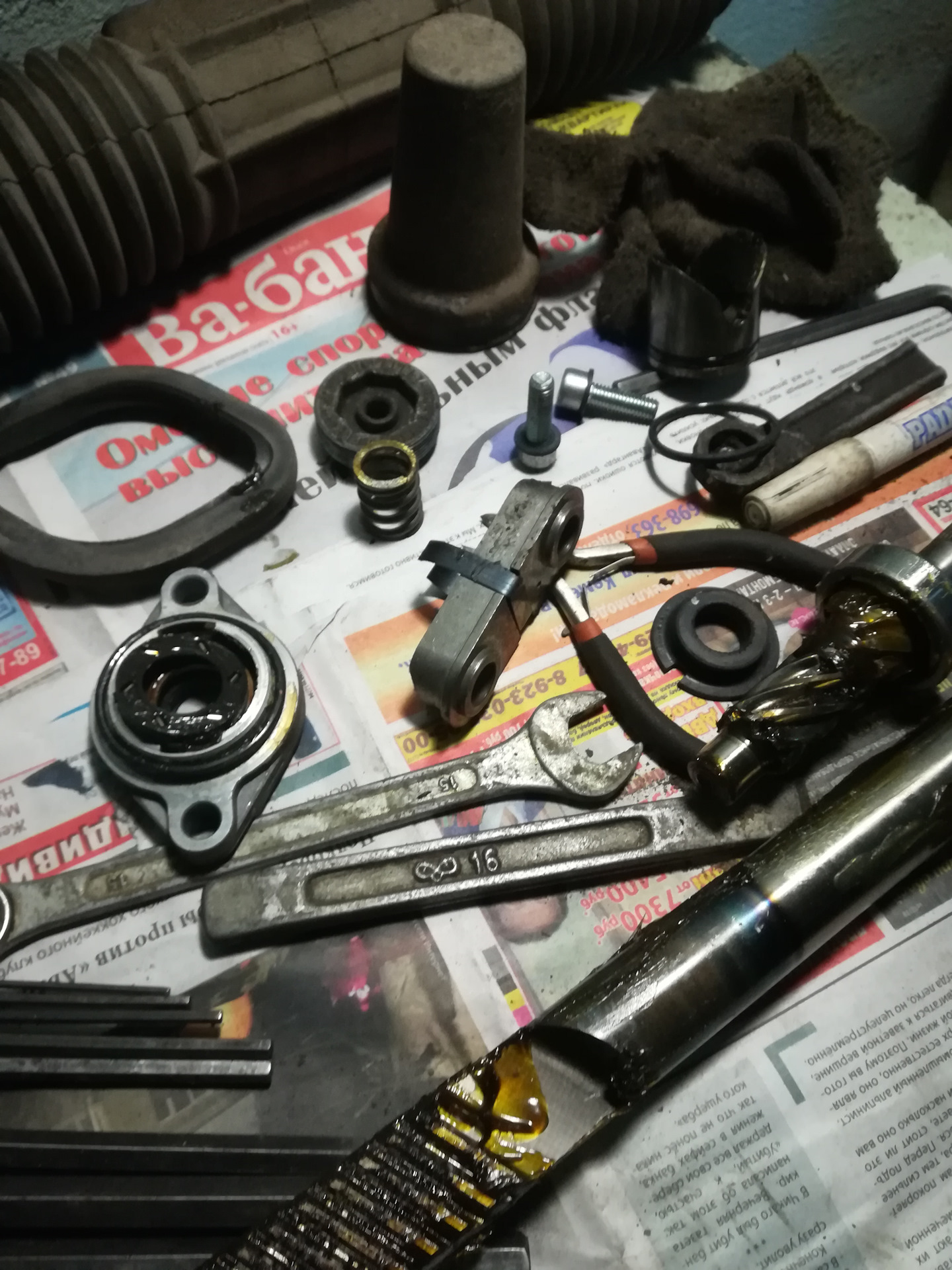

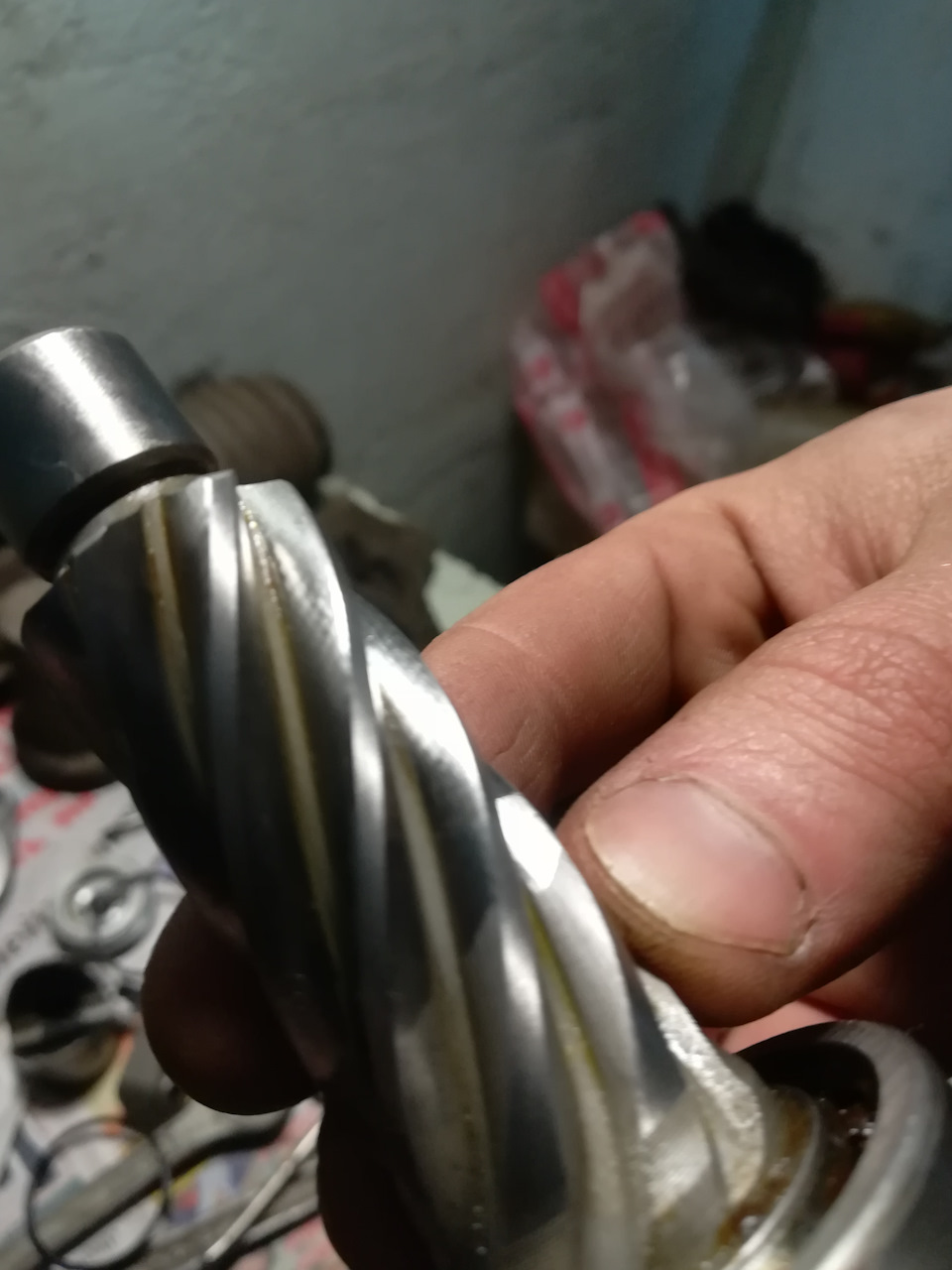

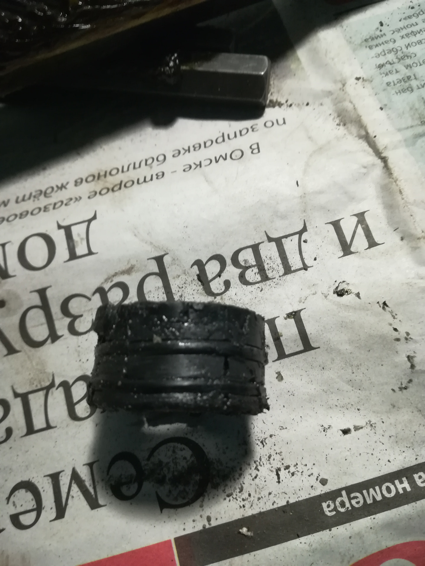

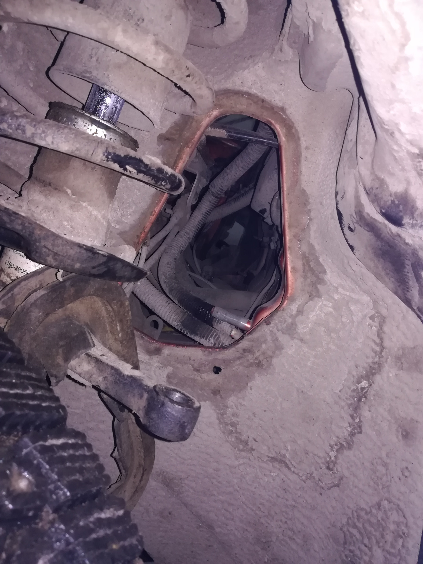

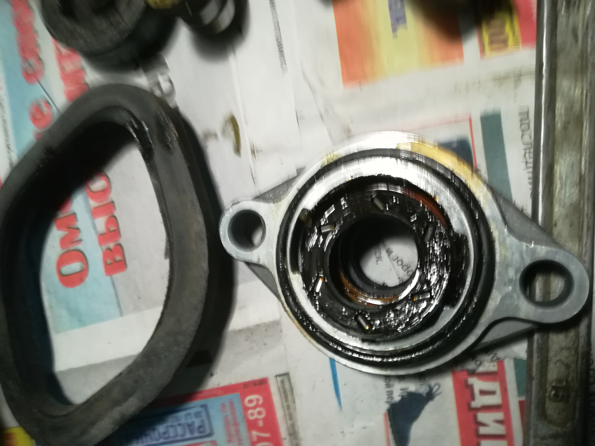

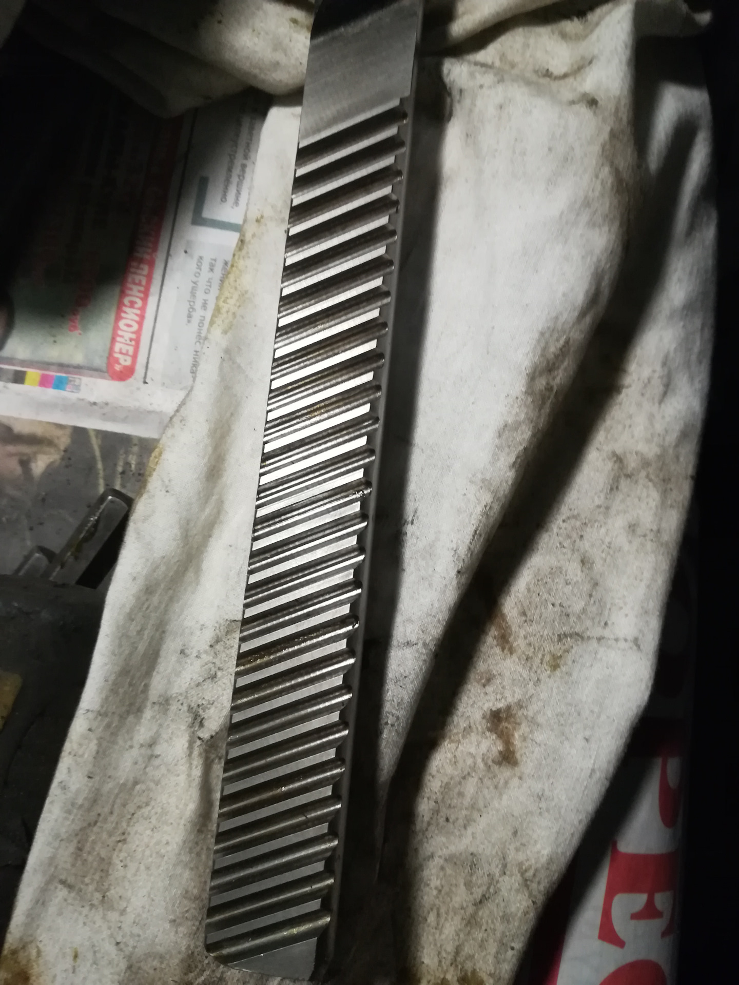

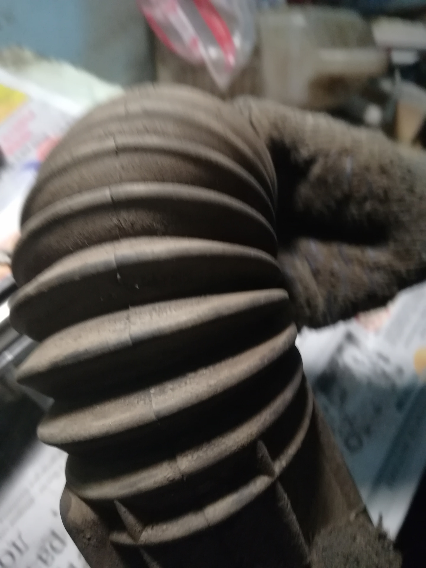

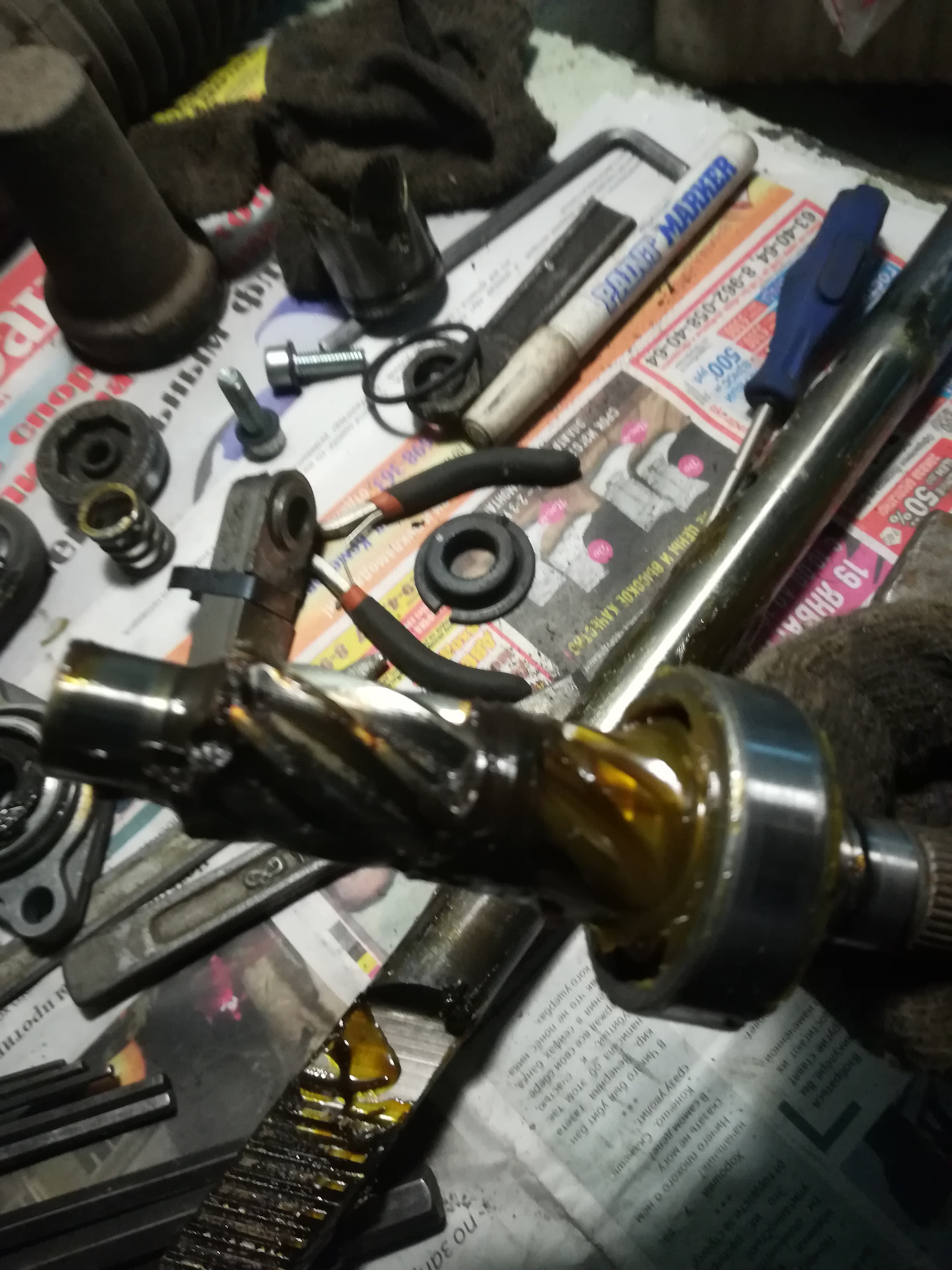

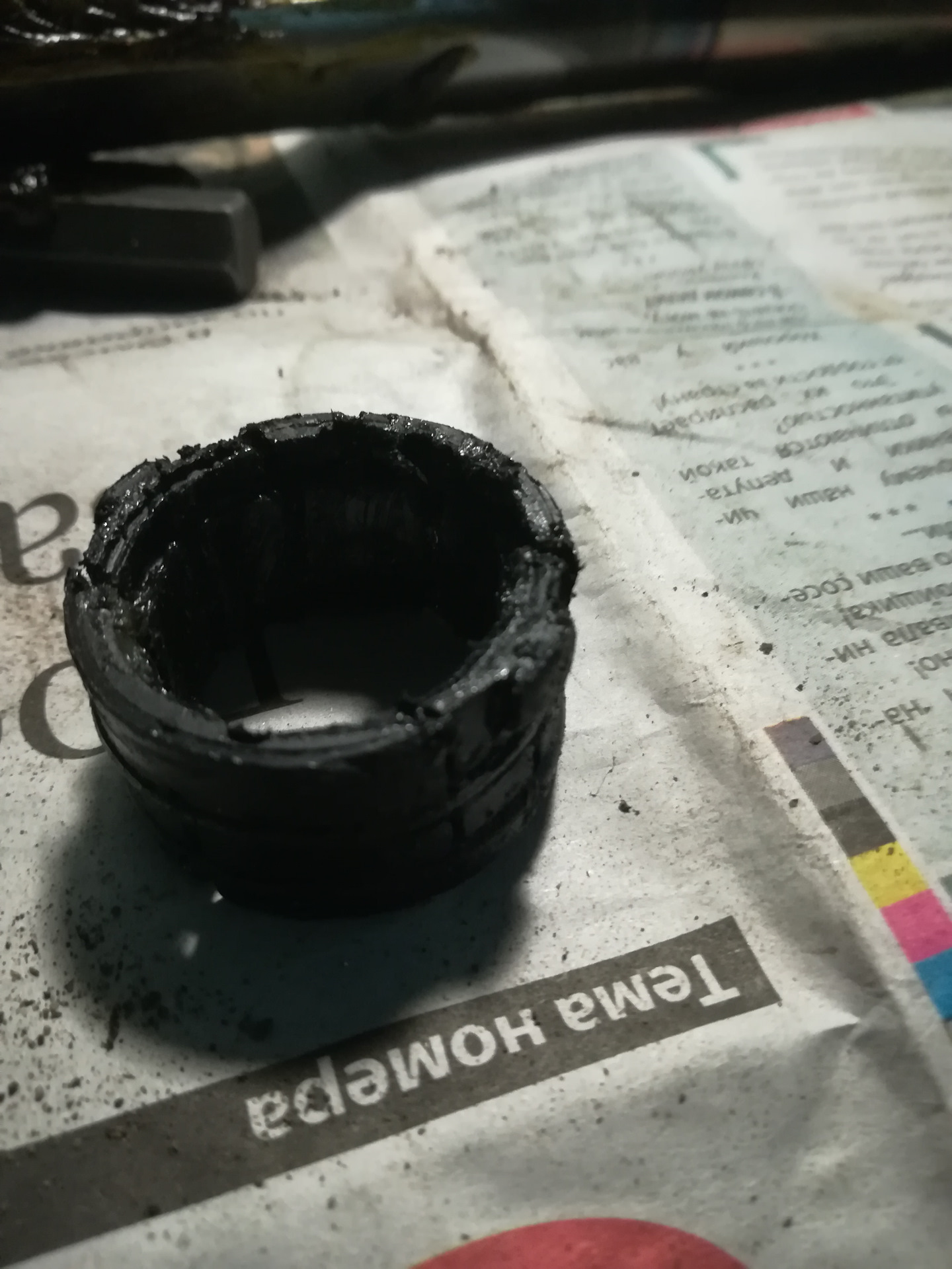

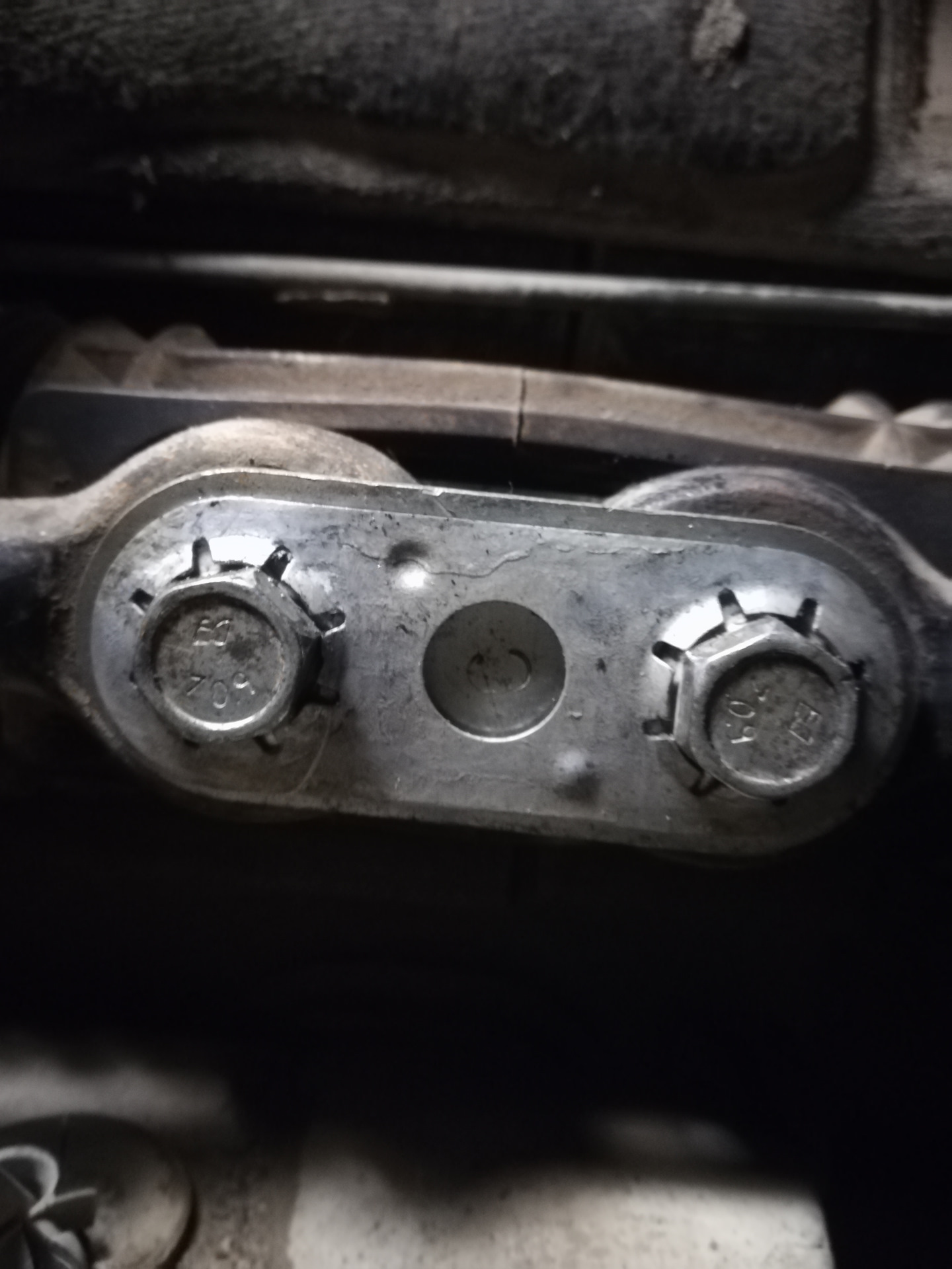

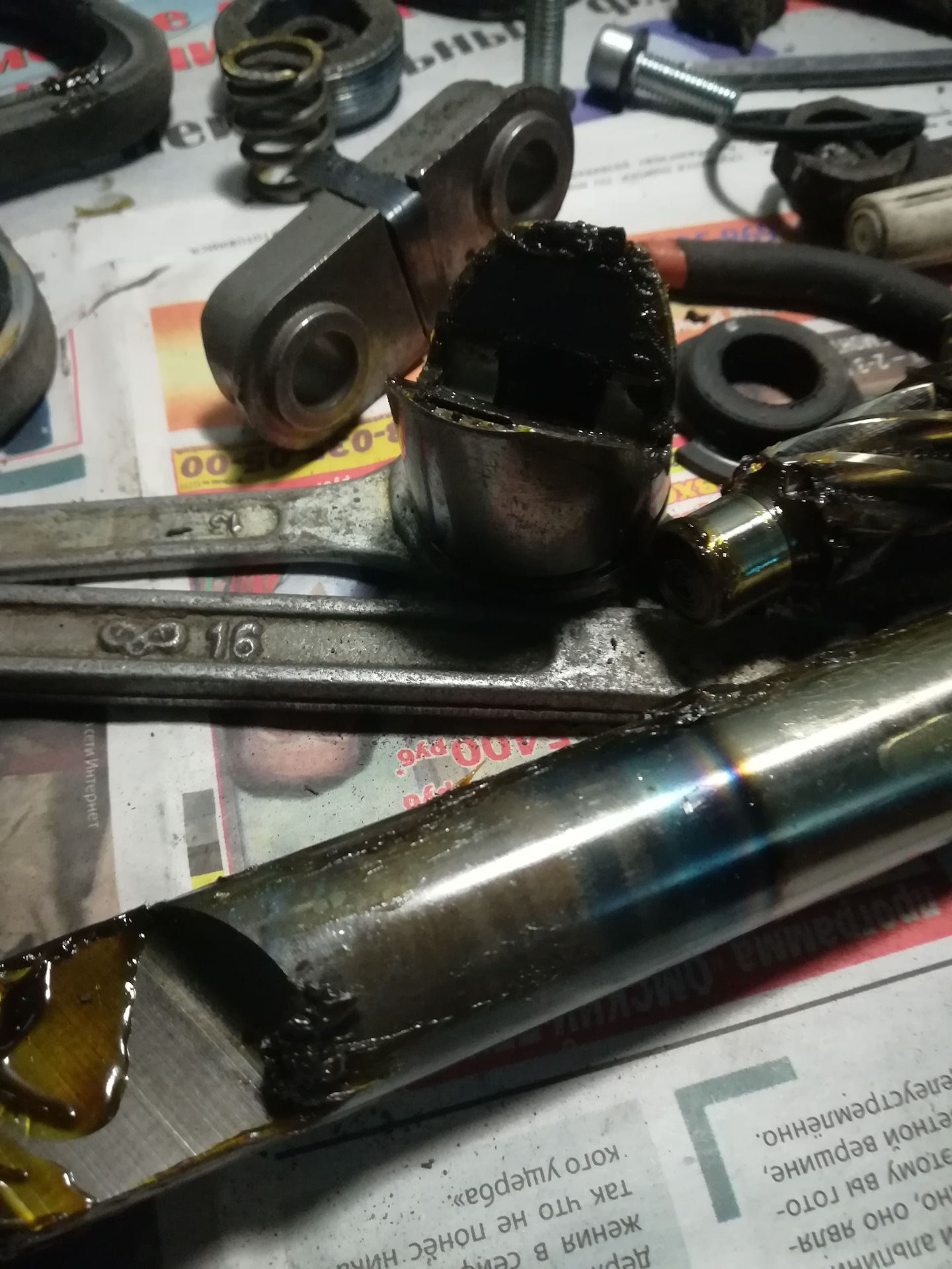

Достал меня этот стук, исходящий от рейки и рулевых карданчиков. Решено-нужно это исправлять, причем не ремонтировать стандартным способом, а немного усилить этот узел.

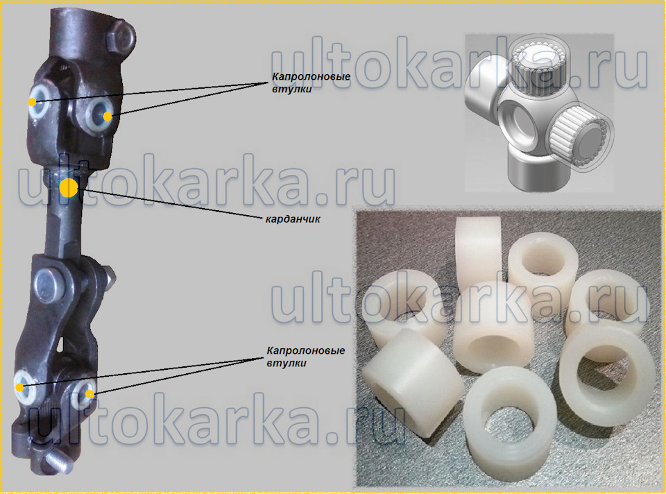

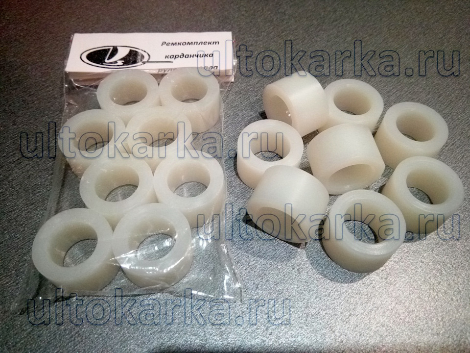

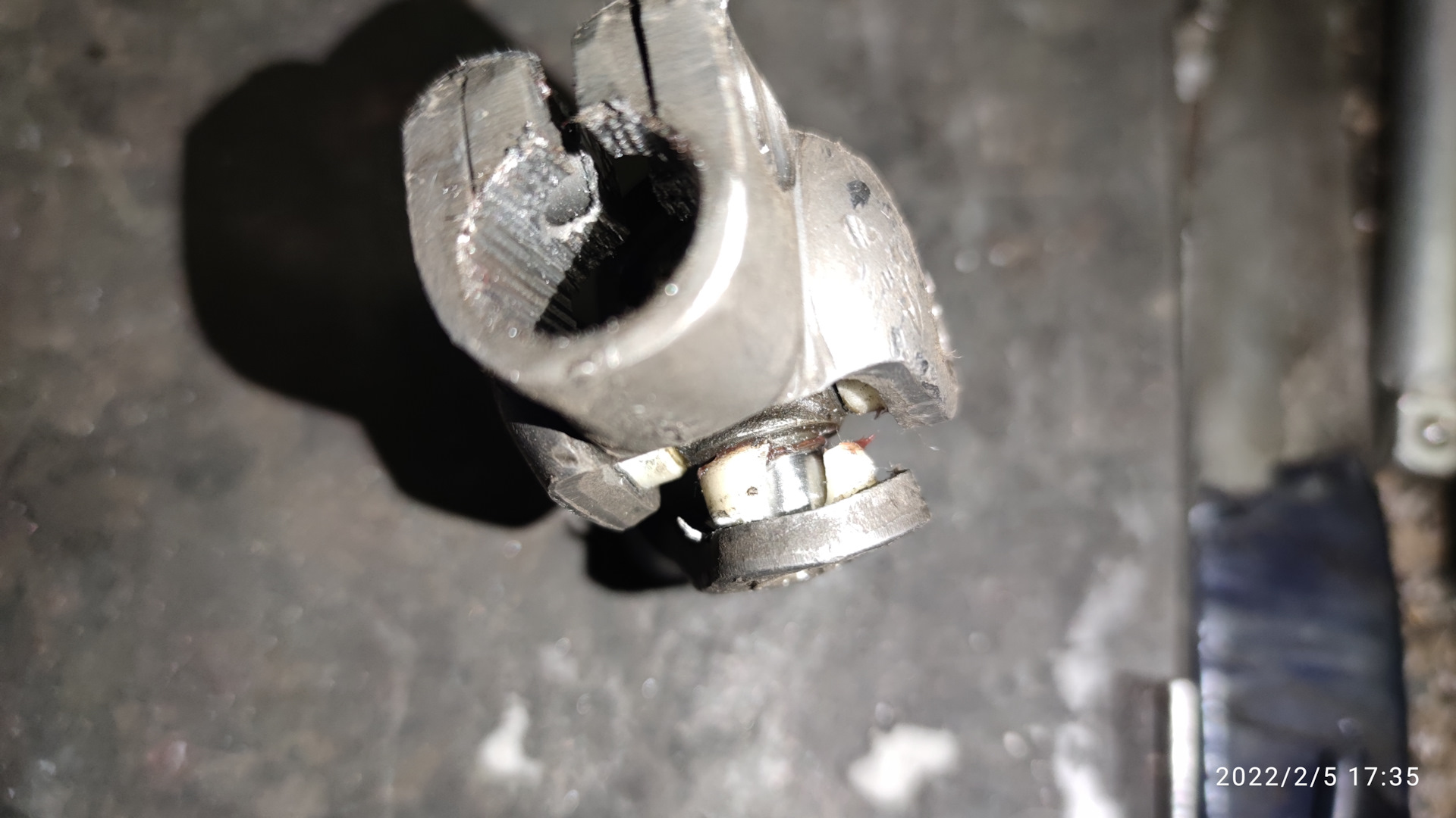

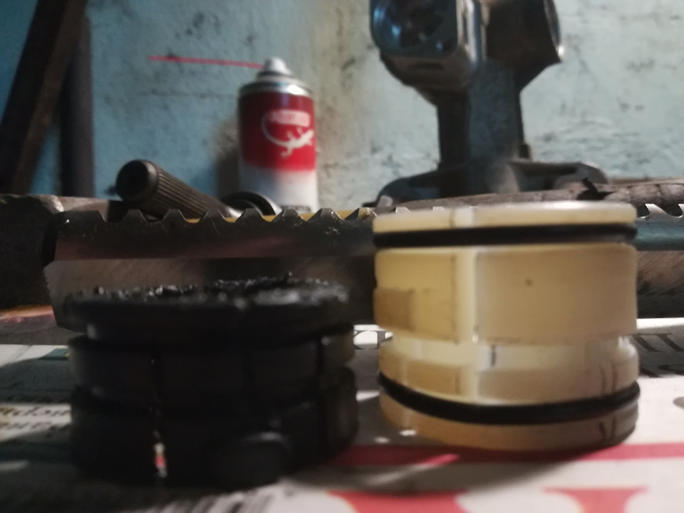

Вместо родной пластиковой втулки ставится усиленная, выточенная из капролактама. Она больше и прочнее штатной. В карданчиках тот же самый материал. Подшипники качения меняются на подшипники скольжения.
К сожалению именно свой кардан не успел сфотографировать-на фото карданчик и втулки не мои (нашел здесь).
Установку производил не сам, доверился человеку с набитой рукой и опытом установки этих деталей. Очень позитивный человек, любит автомобили и с удовольствием делает свою работу. Кто из местных захочет такую же операцию-смело обращайтесь. Кстати ремонтирует не только ВАЗ, но и другие автомобили.
Далее пояснения будут под фото.
Тест драйв: Стуки ушли полностью, руль тяжелее не стал. Андрею огромное спасибо!

Железо лучше. Я тоже себе ставил капролон, и чтоб засунуть часть кардана на конец штуцера рейки, приходилось расширять конец кардана, чтоб лучше заходил, так вот втулка меняет своё положение и в последствии может сломаться, если перекрутить рулём до упора с усилием. Было так, до гаража хоть было недалеко, доехал с болтающимся рулём на трёх шарнирах. Выпал просто из связки четвертый! И попалам треснула. А на железе такого не будет! Плюс только в том, что при дтп эти втулки сломаются и руль не повредит мозг. И одна втулка у меня часто изнашивается, хорошо, что комплект есть ещё, менял один раз, сегодня смотрел и снова болтается слегка. Потому тачку и водит. хотел саморезы закрутить, не вышло) но чутка распёрло. При запрессовке срезало часть материала, хотя заусенцев не было. Со смазкой загонял

На рынке такие втулки продаются интересно?
На драйве продают, на рынке вряд ли
Почем все эти втулки обошлись?
Втулка рейки стоит в районе 1000р а карданчика 500

Подскажи где можно такую втулку из капролактама приобрести?

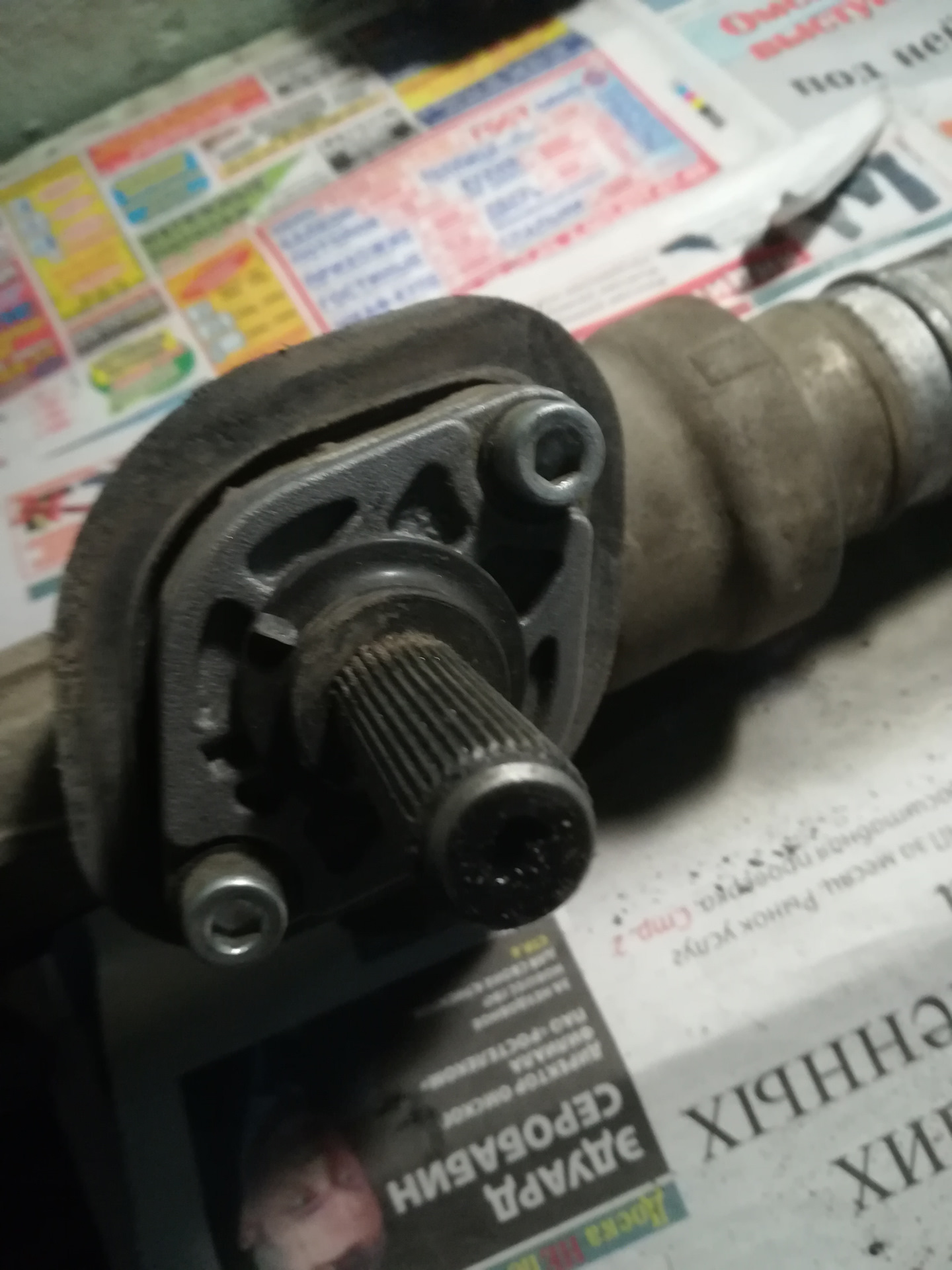

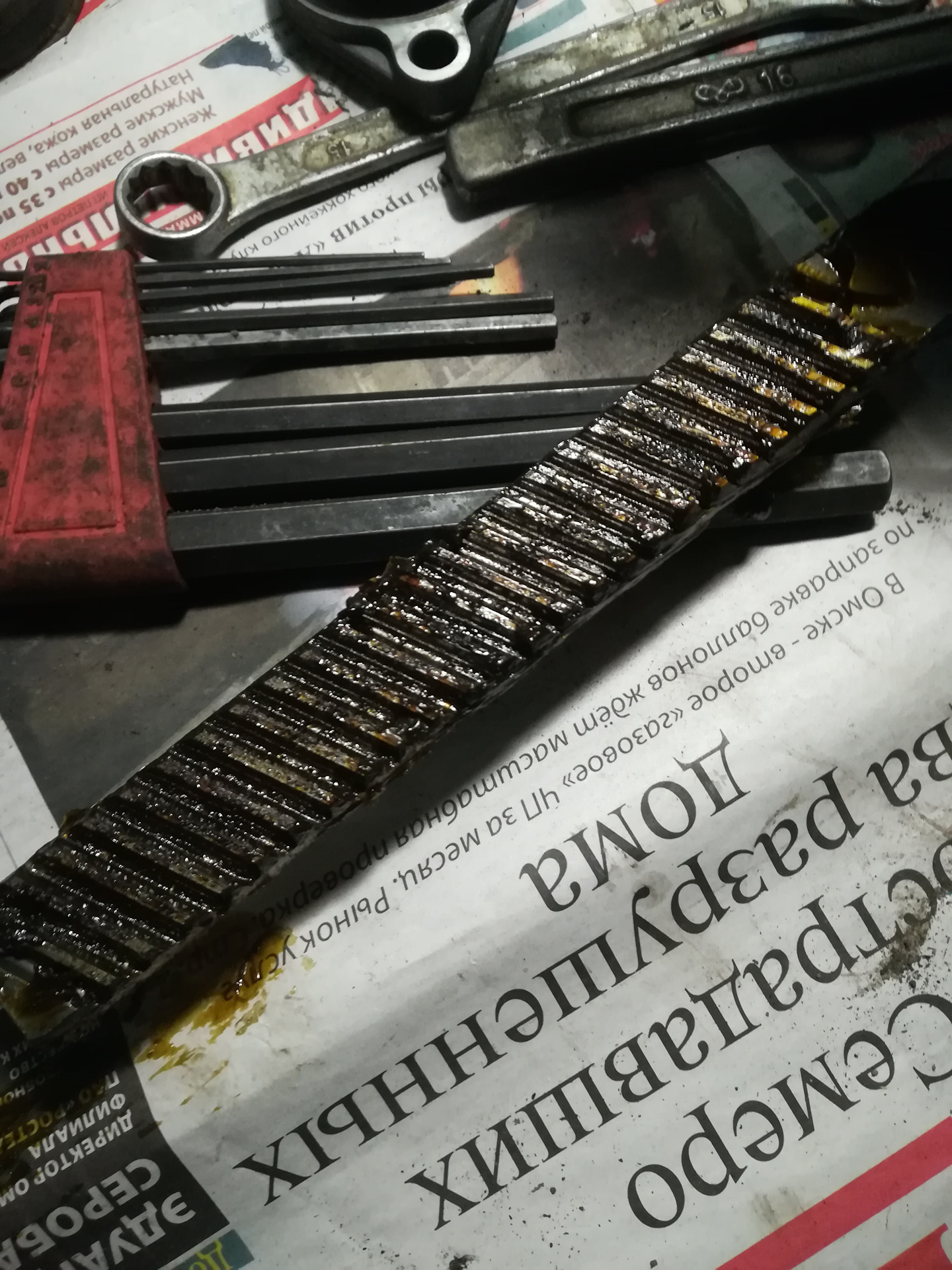

А v образная пластина на упоре как?сменили?
она в идеале была
Моя была смазана только в районе втулки и зубов "рашпиля". Опорный подшипник и упор были сухими. Застучала потому, что на упоре стёрся пластиковый вкладыш. Заменил весь ремкоплект, смазал, катаюсь дальше
Пластина стопорная была.
Есть такая пластина с завода.
у меня не было почему-то
Я свою рейку с, рождения, смазал немецкой смазкой с большим диапазоном температур. Сейчас пробег 82000, всё хорошо.
Смазки ШРУС на мой взгляд достаточно.
Стук не по причине отсутствия смазки-втулка хилая заводская.
