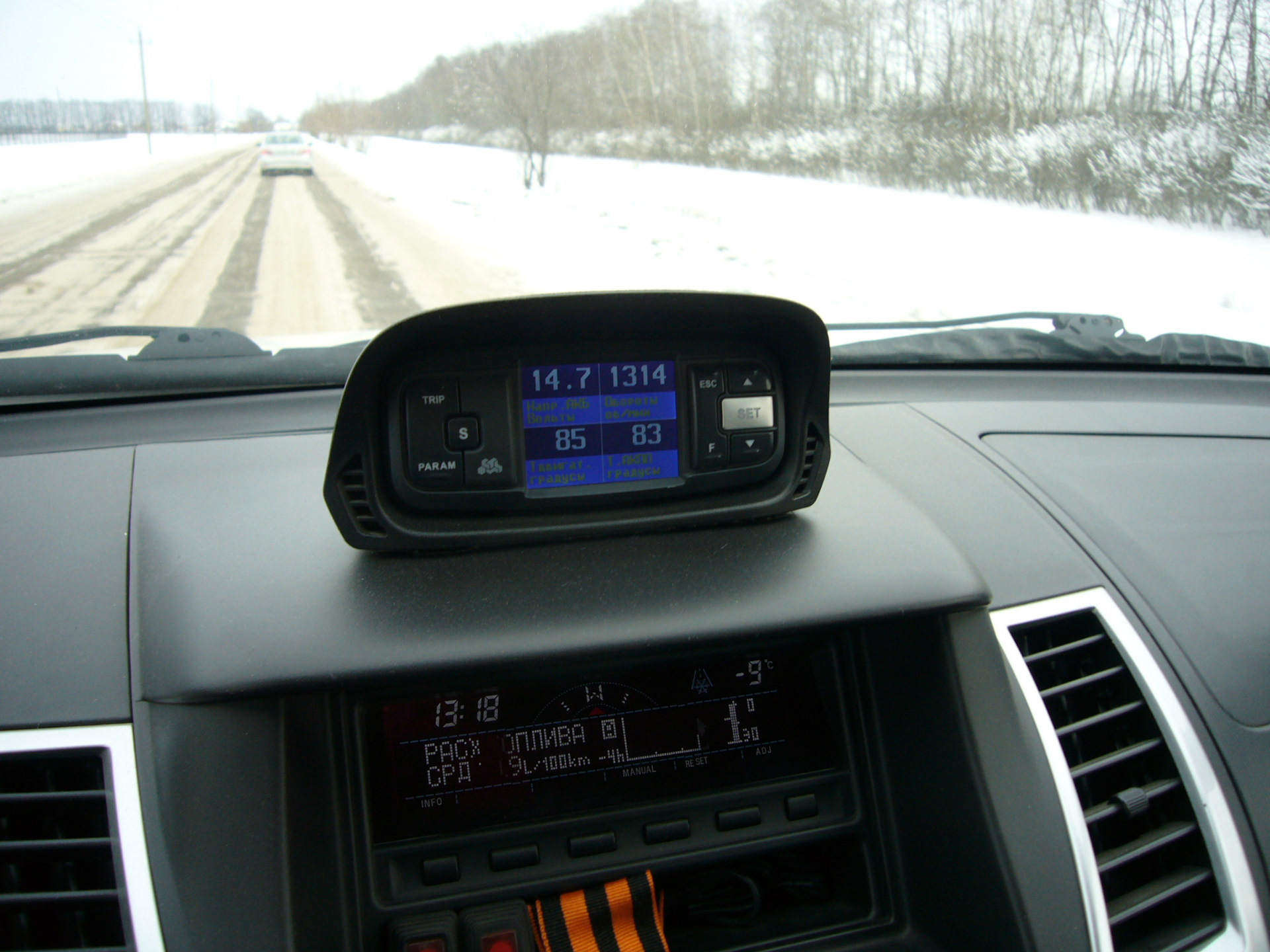

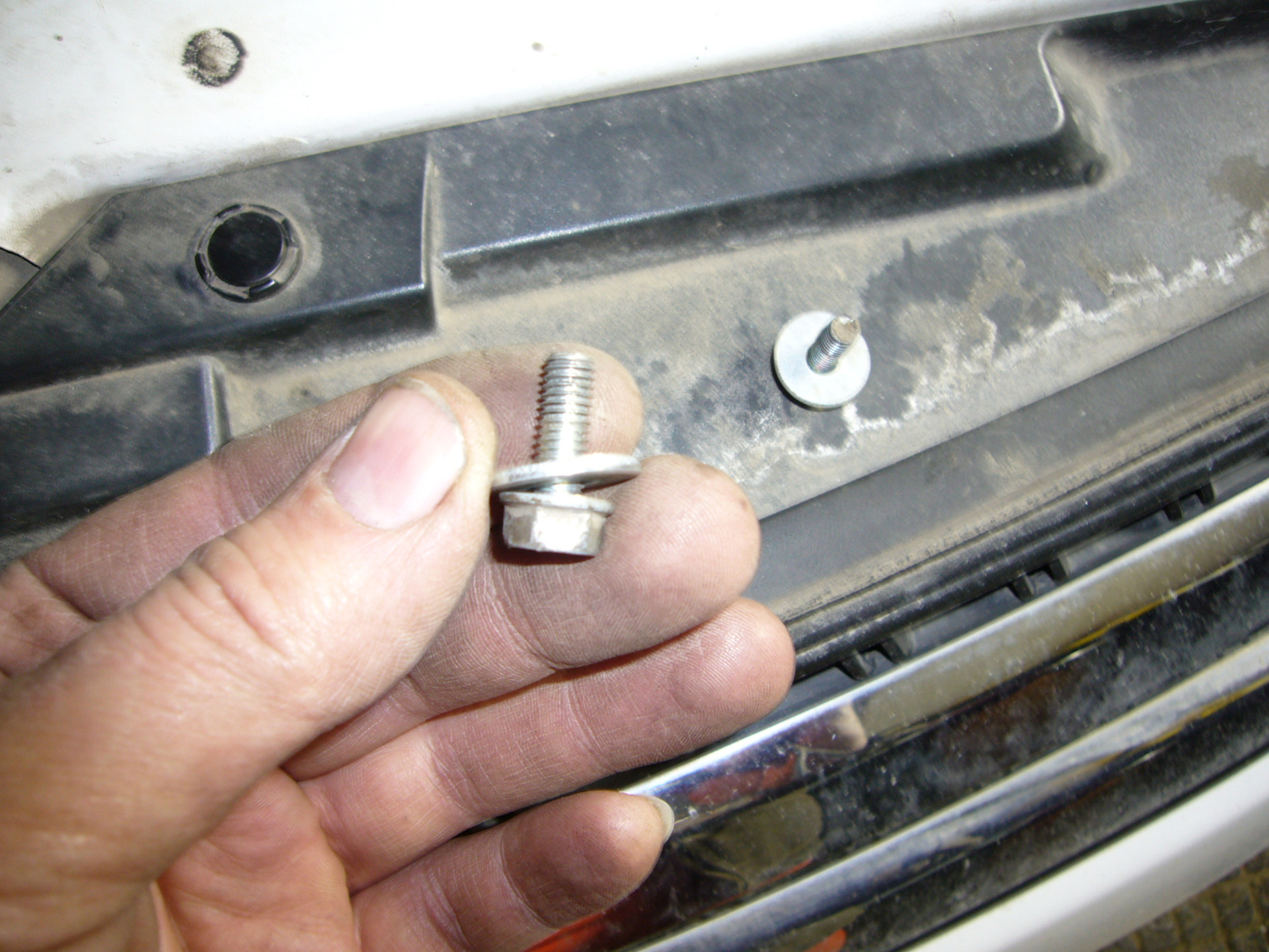

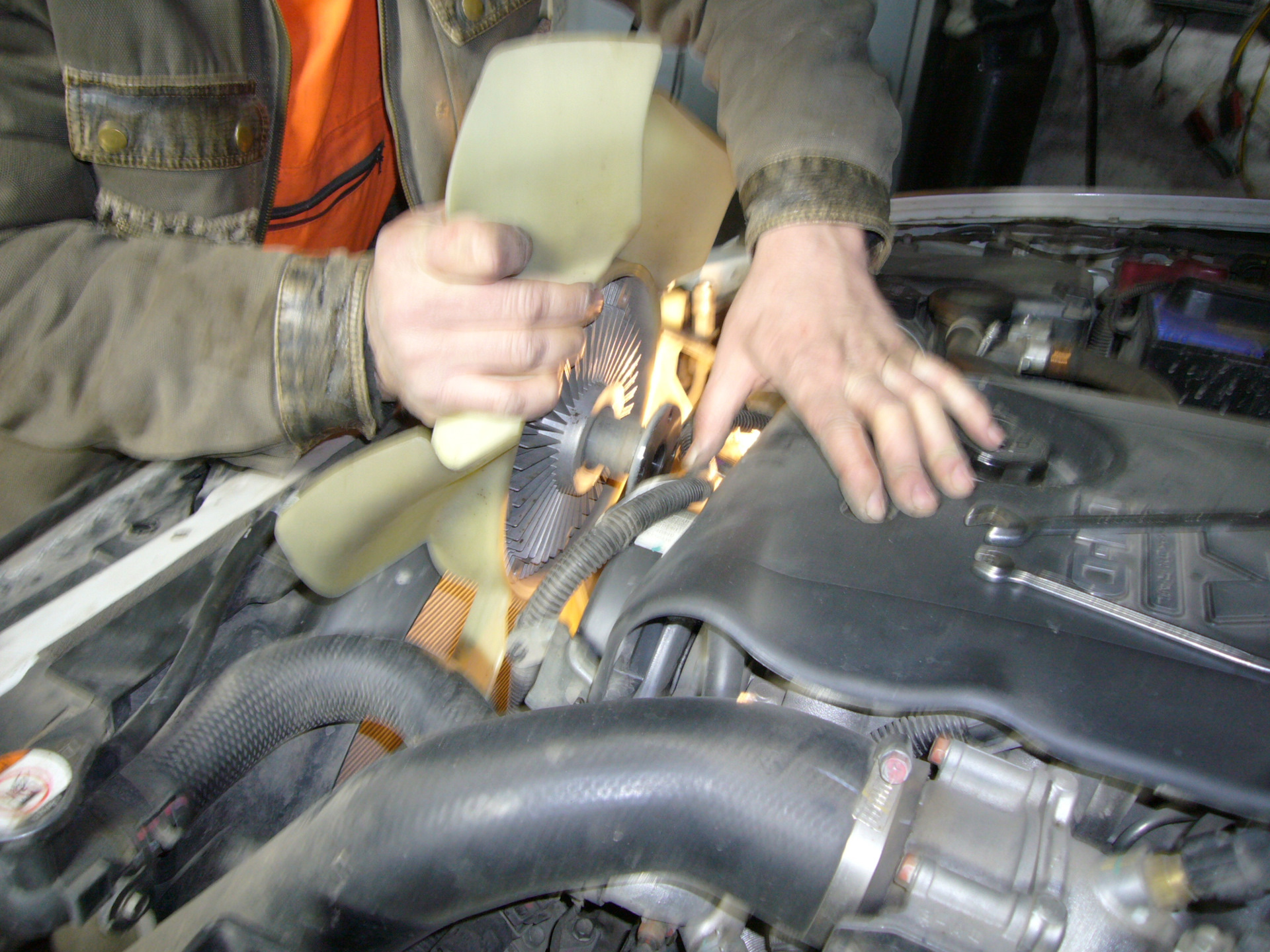

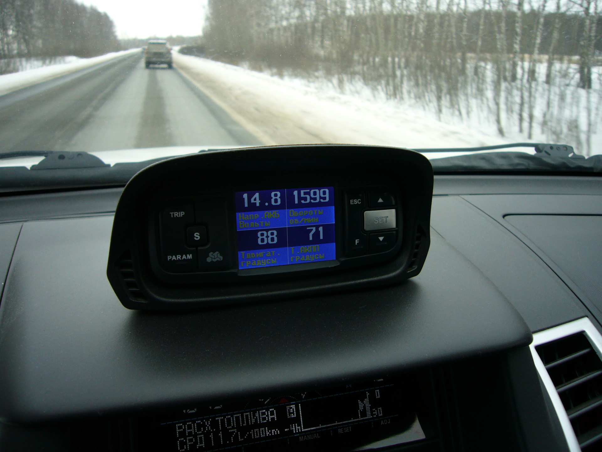

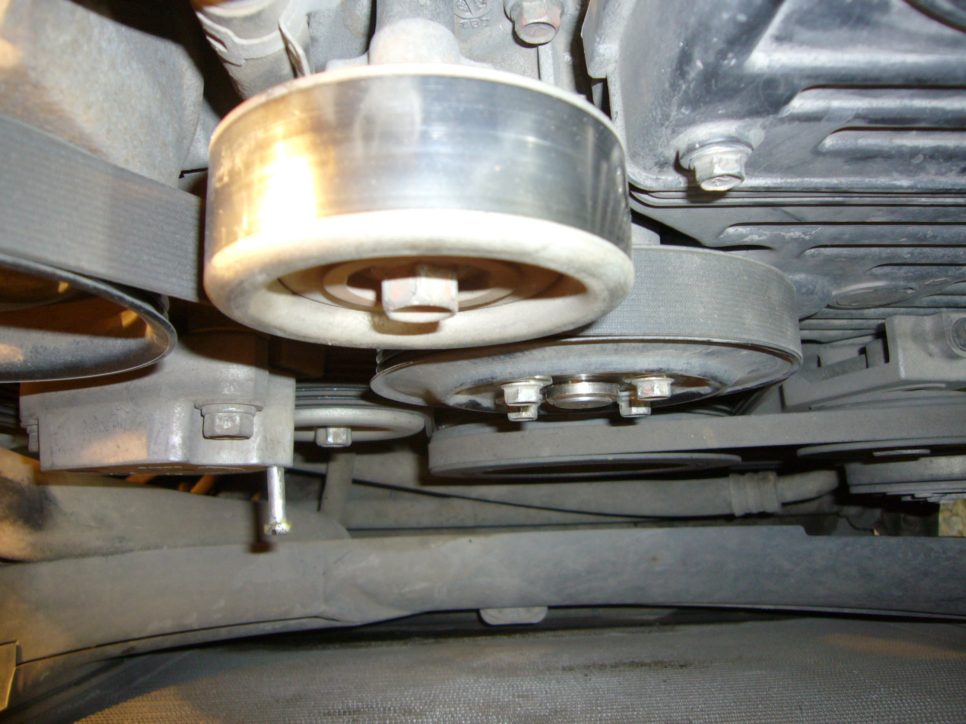

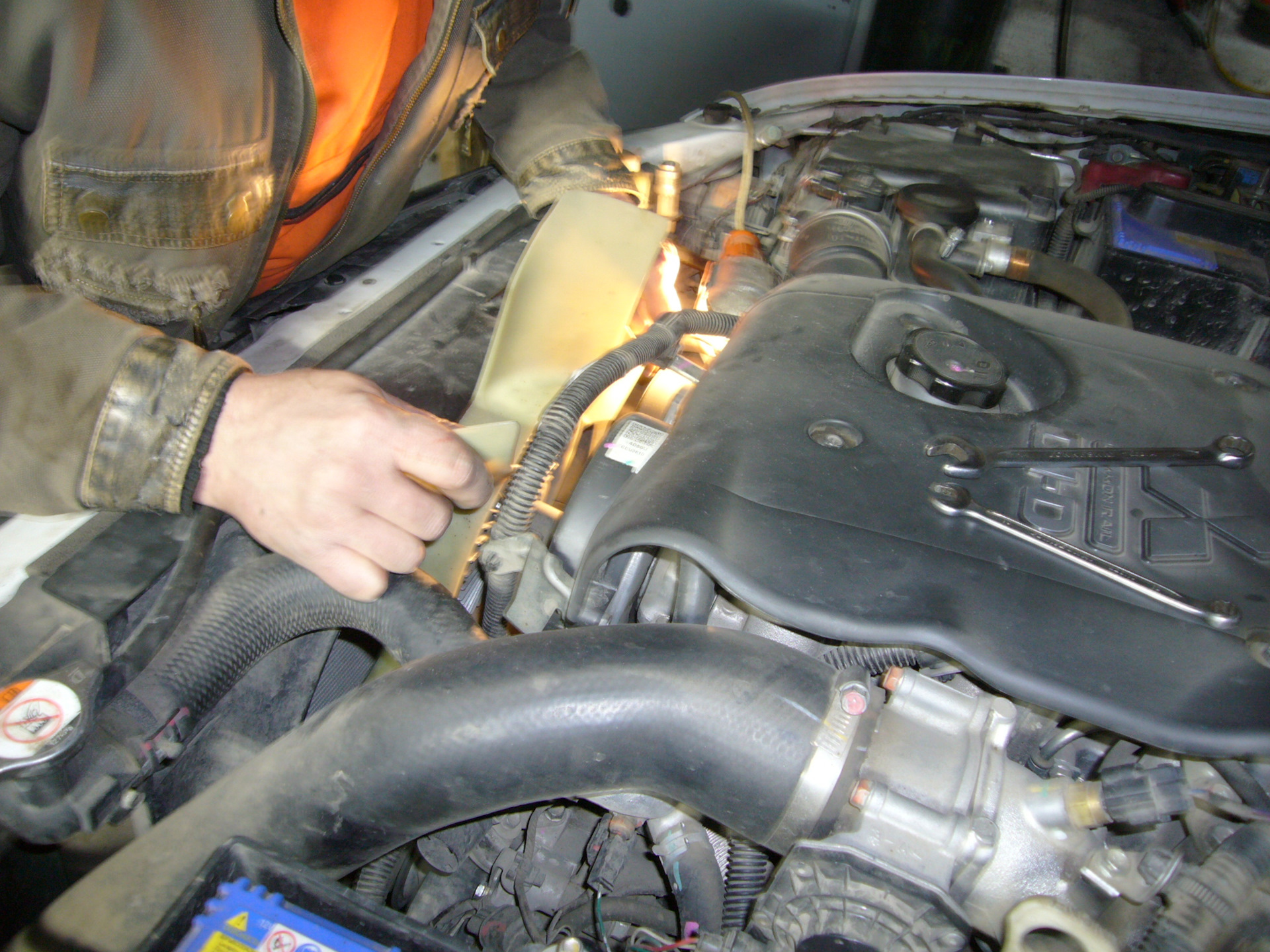

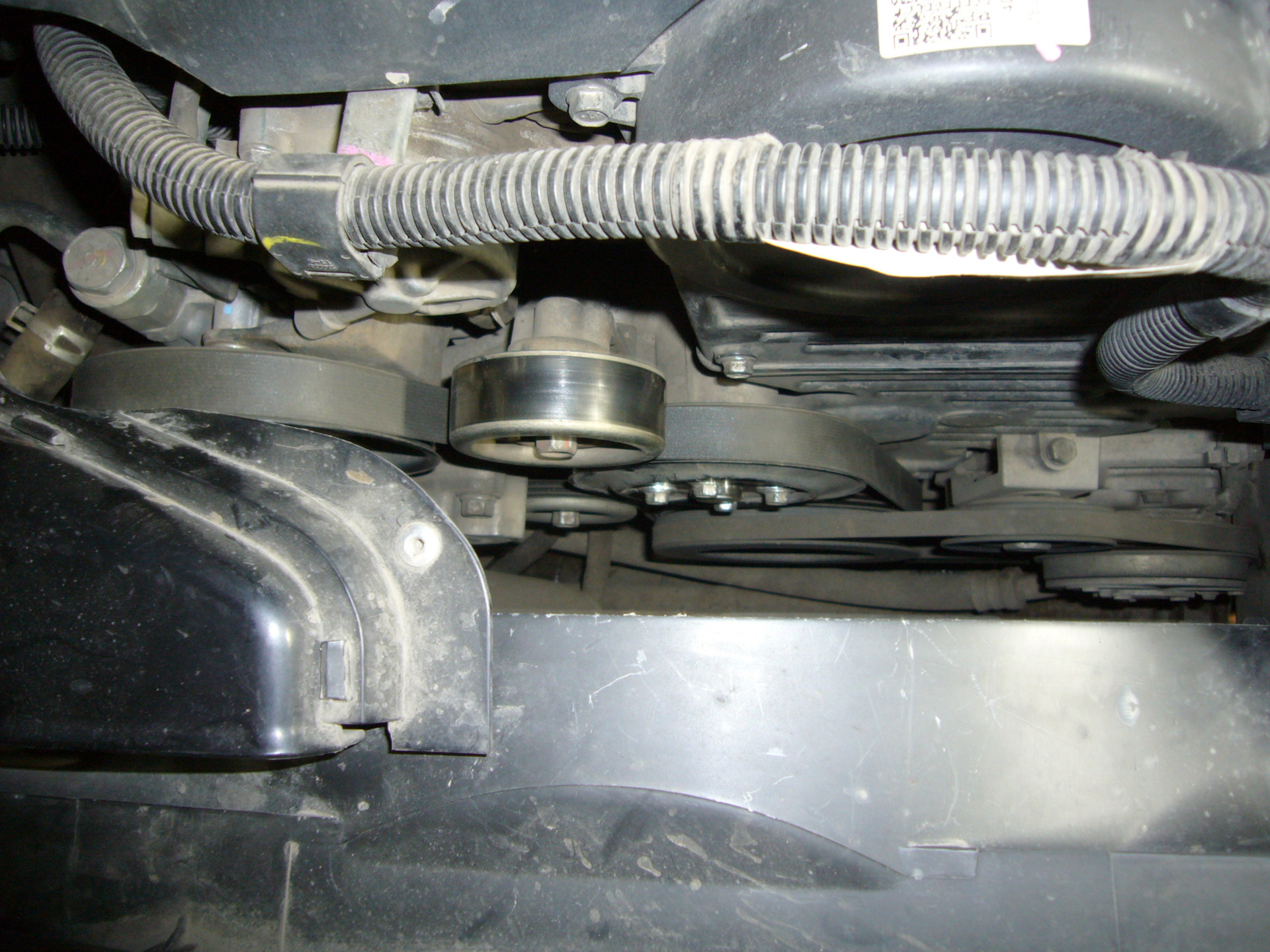

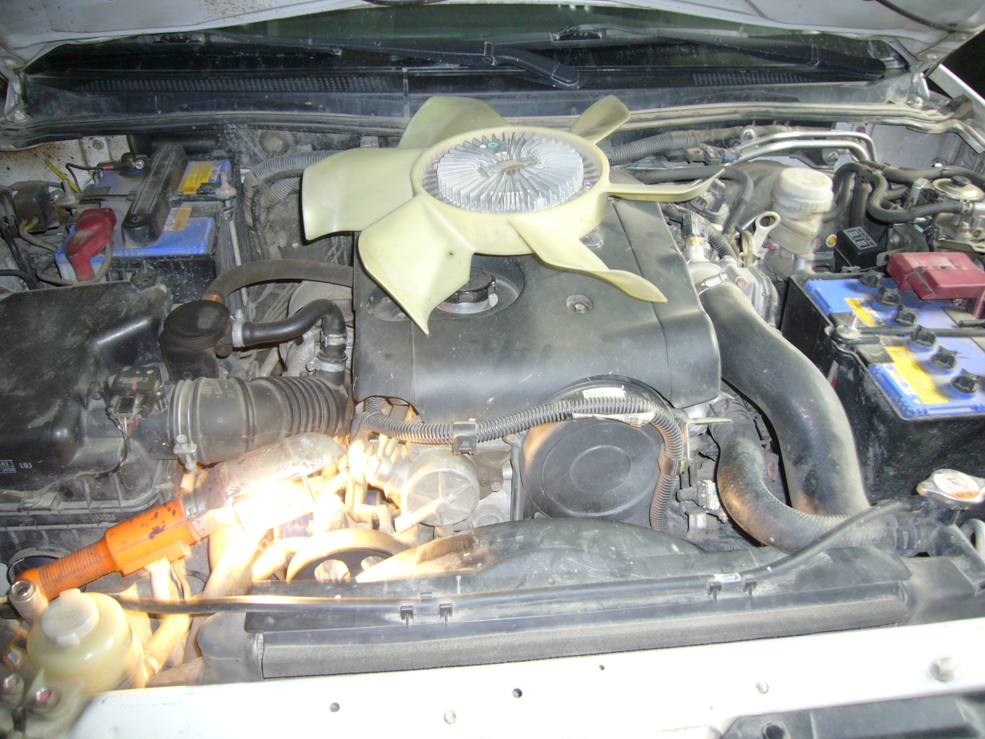

Что то последнее время очень мало подснежников. Такое ощущение что зимой машины на прикол никто не ставит. Это я к тому что везде сплошные пробки. Что на работу по утру, что с работы вечером. Это я к чему? Да просто начинаешь движение с 30-35 градусов. Если на работу то живя в пригороде имея до ближайшего светофора 6 км можно спокойно нагреть машину до 80-85 градусов. А с работы до светофора 50 метров и сплошная пробка все 8 из 14 км. А греть дизель на холостых с работающей печкой… Ну вы сами понимаете! Прошлые года ставил "Рашен картонку" В этом году руки не дошли. А вчера почитав пост об демонтаже карлсона alexlab58 www.drive2.ru/l/5292689/ Подумал почему бы не попробовать? Делов на 20 минут с перекуром.( Так как не курю 5 год то с подходом к столу) ))) Снимать кроме патрубка воздухозаборника ничего не надо. Фиксируем натяжной ролик болтом М6 длиной 45-50 мм. Откручиваем болты и аккуратно вытаскиваем вентилятор вместе с вискомуфтой. Только ккуратно что бы не замять соты. При этом его надо сместить немного в лево ( если стоять лицом к машине). Под штатные болты ставим шайбы 6х18 и затягиваем.При затяжке между болтами что бы не прокручивался шкив вставляем стамеску и ли полосу метала 20х3. Или что либо подобное. Сегодня прокатился поработать за 40 км и заодно протестить температуру. В общем я очень доволен! При температуре за бортом -11 — 12 С* температура движка в районе 88С* Коробки от 69 до 73С* Даже при скорости 110 км/ч выше 90 С* не подымается. По городу при стоянии в пробке падает до 78 С*. До этого до 65 С* доходило. Перед домом немного погарцевал и даже коробас нагрел до 83 С* ( обычно 68-73)
Даже почувствовал прибавку 1 лошади за счёт отсутствия сопротивления при вращении карлсона! )))) Время проведённое под машиной в гараже бесценно! ))))
Р.с. Кстати за 2 км. от гаража до выезда на трассу машина нагрелась на 15 градусов выше чес с карлсоном.

Прошлую зиму отъездил со снятой муфтой и установленой картонкой до 17марта, ни разу перегрева не было и температура больше 84 не поднималась. В этом году никак руки не дойдут опять её снять.

Я так понимаю автор и последователи его на своих машинах ездят только от дома до работы на авто? Температура с легкостью скакнет выше сотки. Хотяб потому что коробка теплообменник подогревать будет. И потому как штатный радиатор НИКОГДА не справится с тем потоком тепла что идет от двигателя, ечли там в штате кще и вискомуфта. Впрочем, я за бензин говорю. Дизель конечно более теплоемкий, тем не менее, уверен 100% что любой затяжной подьем вскипятит порядком.
Есть пара подъёмчиков по пути на работу-домой. Но я нормально справляюсь. Ещё и пузотёров таскаю. Даже трос в ящик не убираю, что бы лишний раз не копаться. Зацепил если скоба есть, затащил -отцепил и до свидания. Зачем внизу стоять ждать пока они на подъёме в салазки наиграются?У меня допрадиатор на коробке после штатного теплообменника в основном радиаторе стоит. К нему плюсом электровентилятор стоит. Да и печка на полных оборотах не хило температуру скидывает. Зима без снежная выдалась. Ну бывает переметёт немного дорогу, но выше 20-25 см пока не было. А на покатушки карлсона поставить 20 минут делов. Как то так.

Я просто оооочень долго боролся ровно с обраттной проблемой — постоянным перегревом… причем зимой в том числе, независимо от внешней температуры. Победил только после того как 40мм радик воткнул с принудительным охлаждением (впрочем, последним не пользуюсь), тогда даже в горах не греется… а так — на бензинке! Это проблема…
