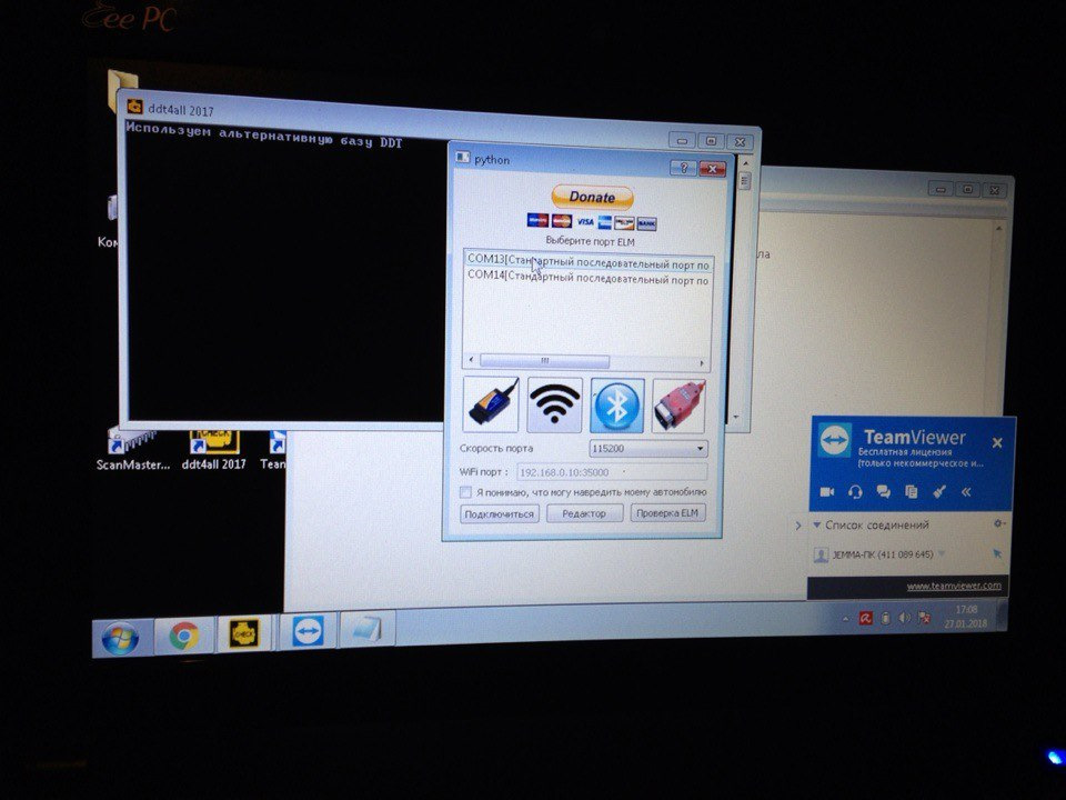

— установить на ноутбук программу для удаленного подключения TeamViewer
— скачать и установить программу для настройки ddt4all и скачать и подложить базы для нее (ссылки для скачивания брал у Алексея — BENZINAAA )

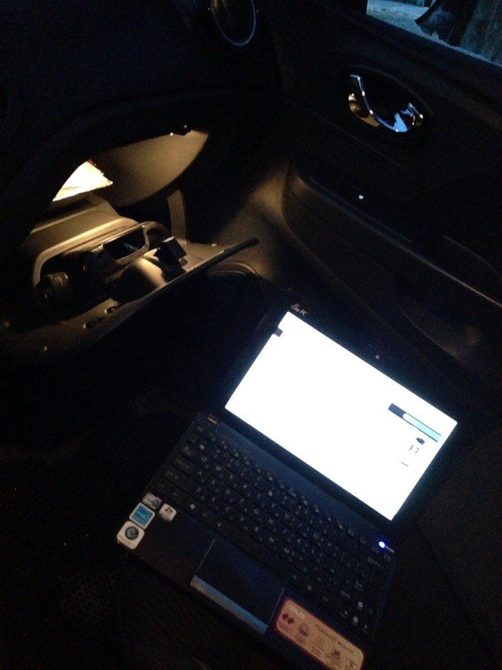

— найти место с интернет (где ловит Wi-Fi или раздать инет с телефона) и договориться о времени для удаленного подключения :)
Все эти пункты я постепенно прошел — сначала адаптер ELM 327 v1.5 тупил и не распознавался по bluetooth, но затем каким-то образом сам собой нашелся и отобразился :), подключил его в нетбуке (пароль для подключения — 1234).
На ноуте не было Wi-Fi, поэтому пришлось взять нетбук с диагональю 11 дюймов )) и туда установить все программы для удаленной настройки)
Wi-Fi использовал около здания, в котором он есть, на парковке как раз хорошо ловил сигнал :)

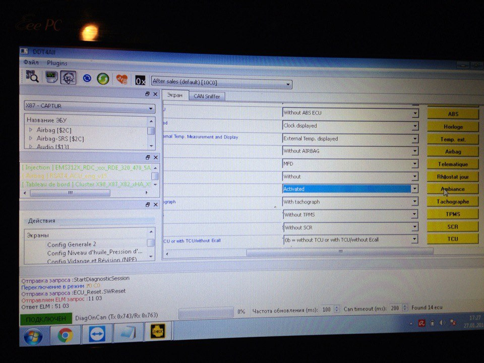

Так как у меня комплектация DRIVE, то часы и температура уже были стандартно, поэтому нужны были следующие настройки:
— откалибровать уровень топлива в бензобаке,
— включить цветной экономайзер,
— отключить автовключение заднего дворника,

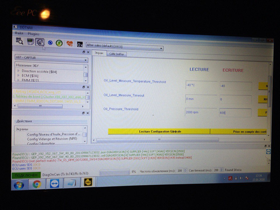

— снизить обороты с 2000 до 600 на включение датчика давления масла (т.к. Renaul Kaptur с двигателем 1.6, который может поджирать масло, поэтому лучше, чтобы датчик зажегся при запуске двигателя, а никогда поедешь и обороты перевалят за 2000 :)
По удаленной настройке договорились на сегодня 27.01.2018 на 17:00, во время удаленной настройки я пофоткал процесс, чтобы было видно, куда залазить и какие именно строки искать)

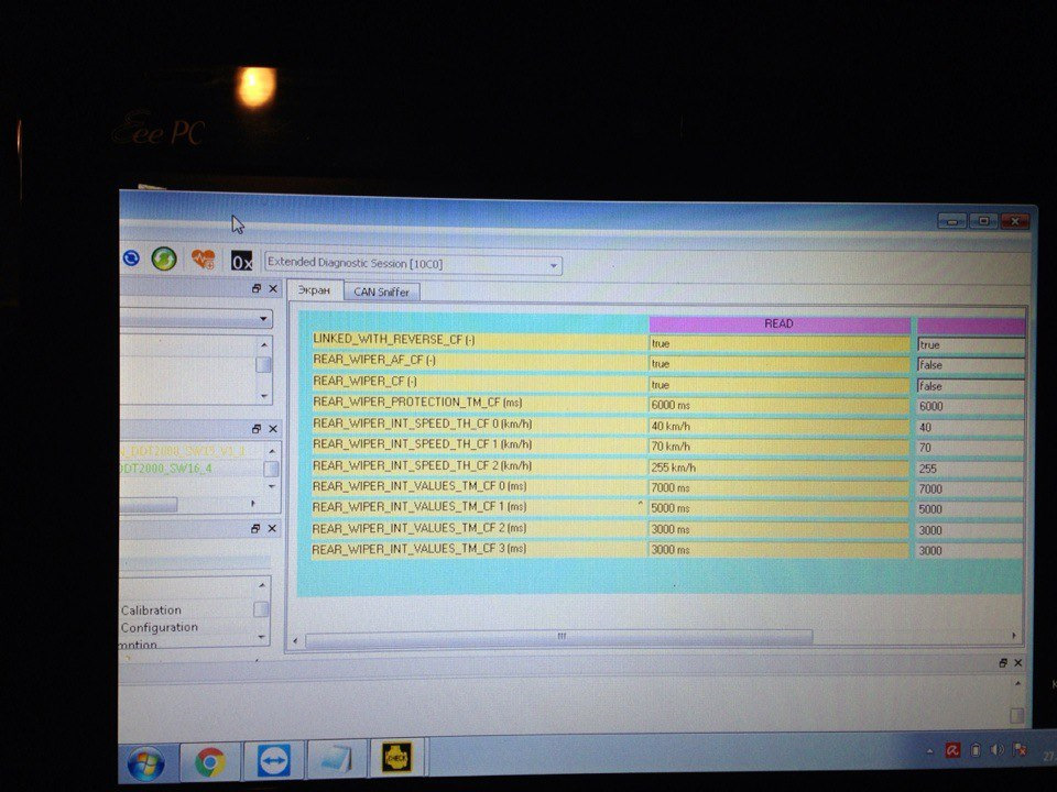

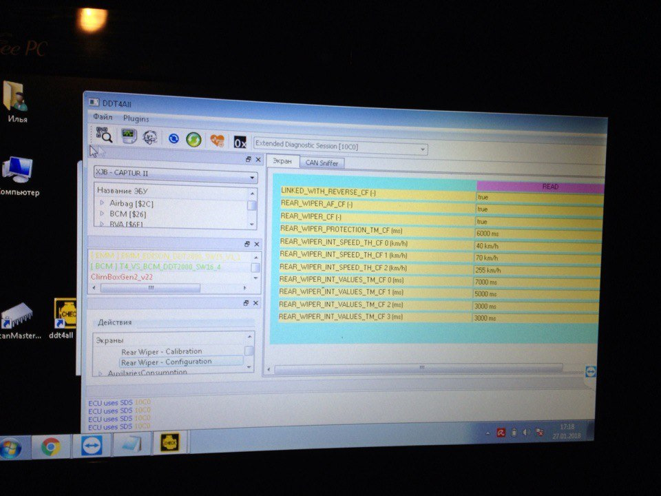

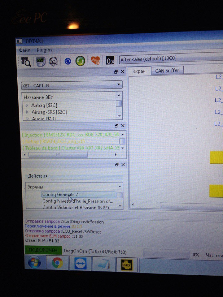

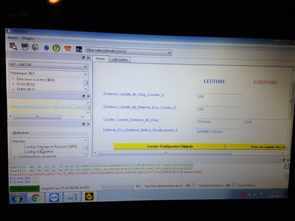

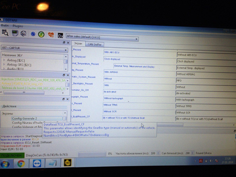

1. Отключение автовключения заднего дворника:

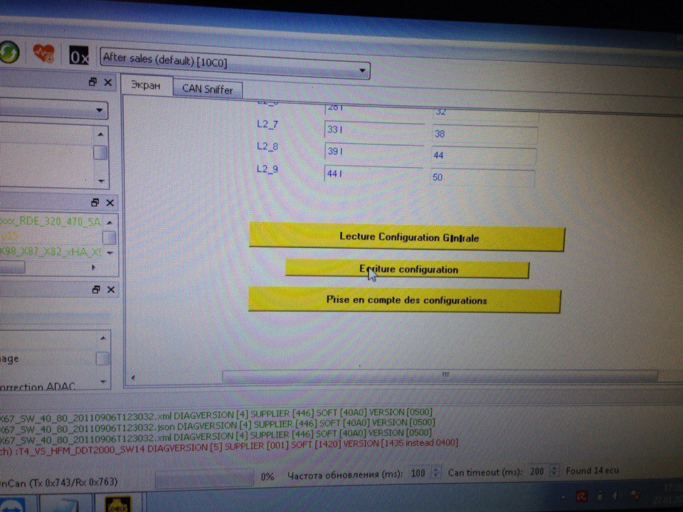

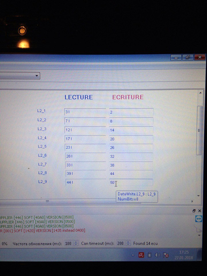

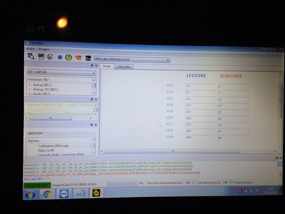

2. Калибровка уровня топлива в бензобаке:

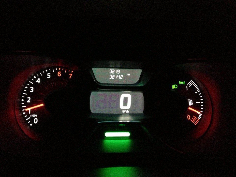

фото ДО калибровки уровня топлива и ПОСЛЕ:
также в одной из настроек увидел информацию по пробегу — 3218 км, которая совпадает со щитком приборов — обкатка пройдена :)

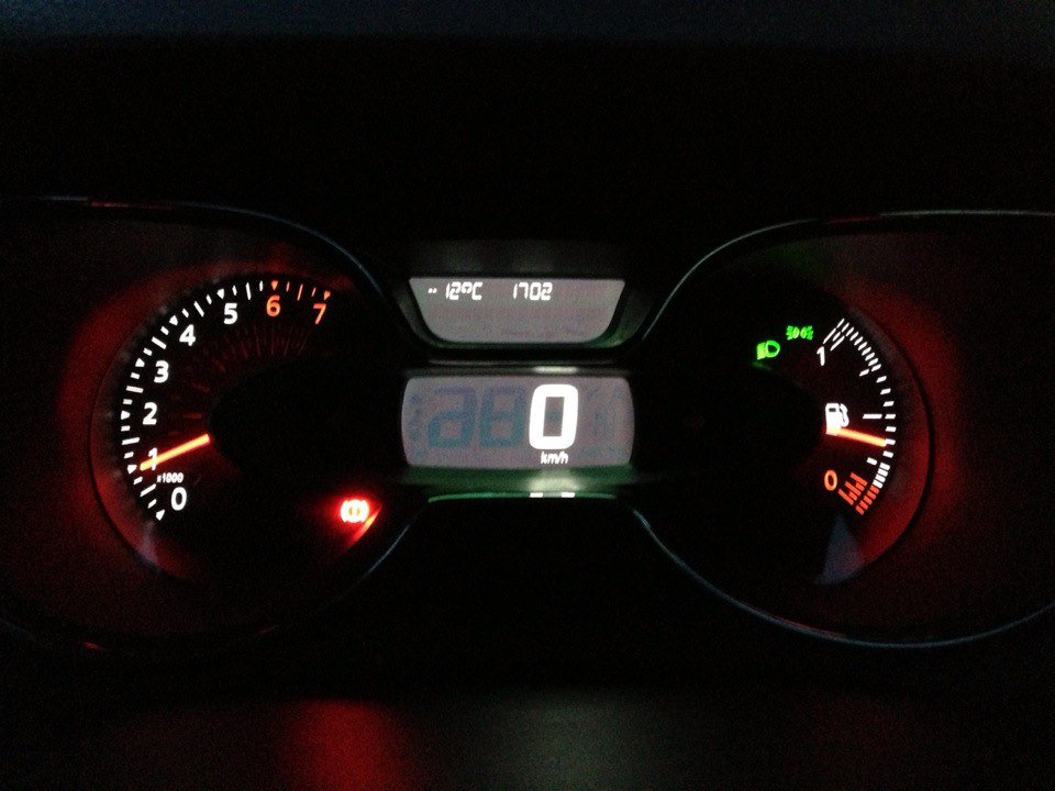

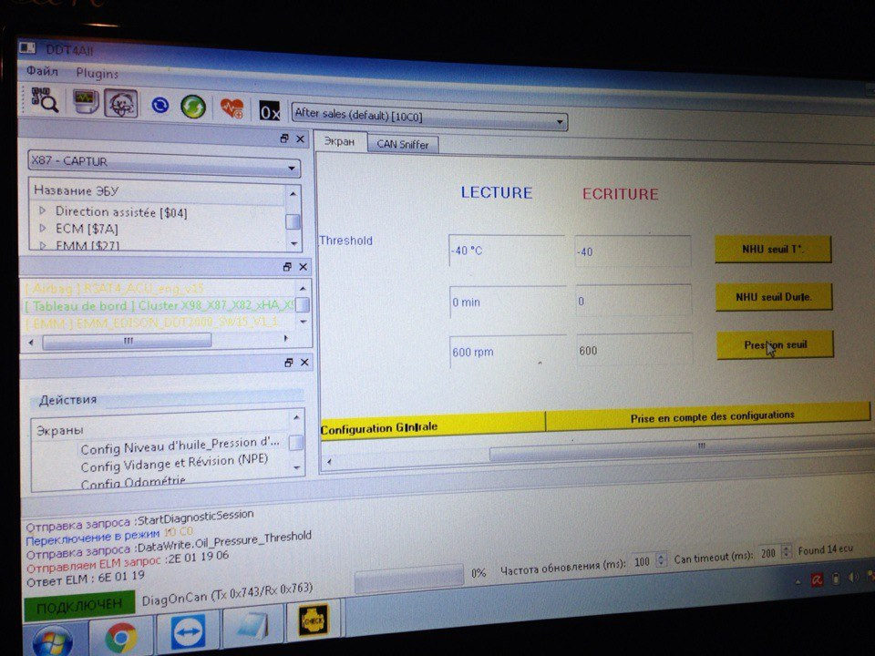

3. Снижение оборотов с 2000 до 600 на включение датчика давления масла:

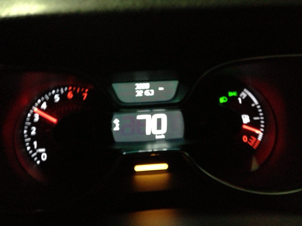

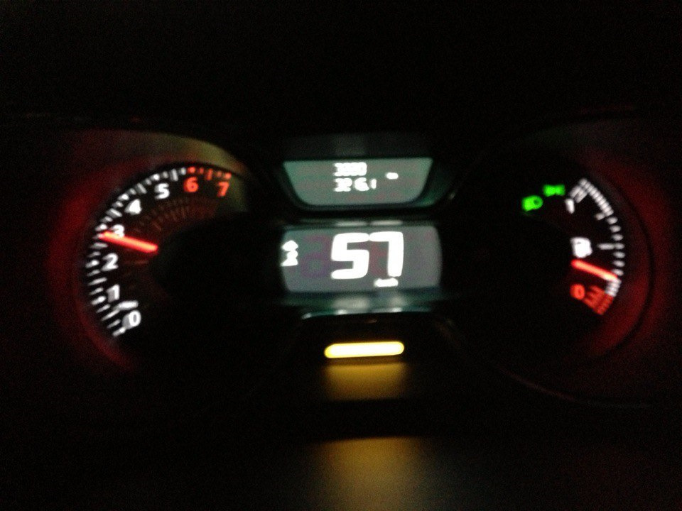

4. Экономайзер:
Экономайзер активировался и загорелся желтым, затем заглушил автомобиль, заново завел, проехался и он загорелся зеленым, если передачу не переключать, то он постепенно желтеет :)

Не очень понял, бак калибровали "по второму варианту" (вроде он многих устроил. Какие именно это 9 цифр? И последняя 50 как в проге или всё таки 52?
Еще есть записи про калибровку бака в моем бж, остановились на калибровке 2-7-13-20-26-32-39-45-50
Понятно, спасибо. Попробую сделать себе также.

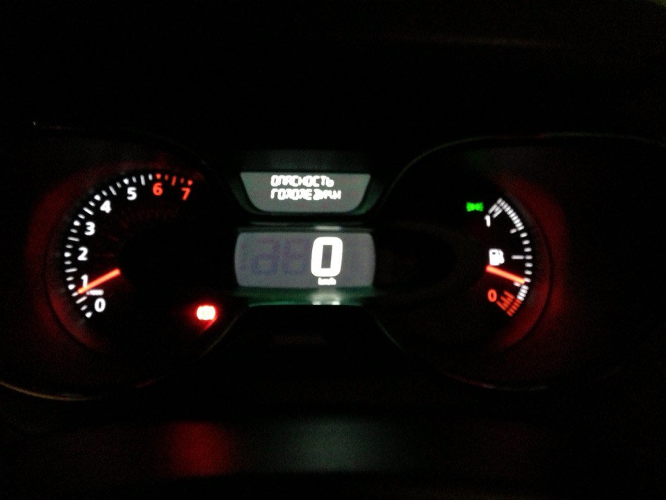

Сообщение "Антибуксовочная система вкл." у вас уже было? У меня такое сообщение не выходит.
это сообщение появляется при перезапуске приборки, когда включается экономайзер или калибруется уровень топливного бака (при применении изменений)

а что за прикол с датчиком давления масла?
Датчик загорается при 2000 оборотах — когда уже поехал, а сделали на 600, чтобы при запуске двигателя уже показался индикатор, если масло утекло)

Я смотрю, что калибровку топлива сделали не так, как у меня, немного другой вариант.
Как Вам? Заметили изменения по показаниям о топливе?
Мне, даже посли калибровки, все равно не понятен алгоритм работы стрелки — если уровень топлива поделить на 4 части, то самая верхняя расходуется долго, а вторая и третья быстрее, последня опять долго.
спасибо) пока не знаю, проехал после этого 2 км до дома) буду наблюдать после следующей заправки) но после калибровки уровень сразу на 2 мини полоски упал :)
но так должно быть правдоподобнее, чем было)
Мне делали по-другому, в моем посте видно и у меня стрелка почти не сменила положения!

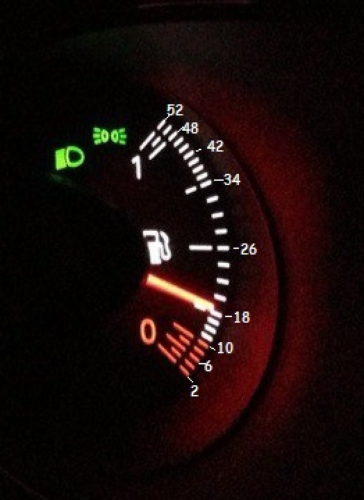

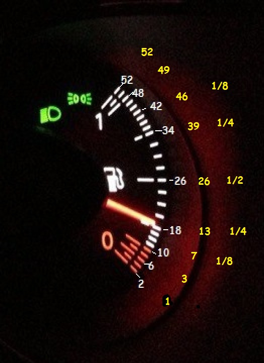

а если же исходить из расчета 1/2, 1/4, 1/8 по большим рискам, то получается примерно так (желтым, белое — в расчете за каждую риску по 2 литра):
AlexZ0
ТС ввели мой вариант адаптации — www.drive2.ru/l/490946786282700981/.
От 1 до 1/2 — терпимо, далее не радует.
Сейчас катаю очередной вариант — www.drive2.ru/l/492988579375481414/.
Но в нем не надо было трогать часть для 1-1/2 бака. Вернул его назад. Сейчас смотрю чуть исправленный вариант с частью от 1/2 до пустого…
я тут посмотрел на эти рисочки в уровне бака, их получается всего 26 (снизу доверху), бак 52 литра, т.е. каждая риска отвечает за 2 литра бензина.
а что, если так и рассчитать, нижняя риска 2 л и затем каждая следующая ваше +2 (на фото из расчета +2). только в калибровке 9 значений, а больших рисок 8, поэтому еще добавил деление в верхней четверти по аналогии с нижней
НО если считать по рискам, то 1/4 не является 1/4, т.к. до нее снизу уже 18 литров, а до половины (26) будет только +8 литров
