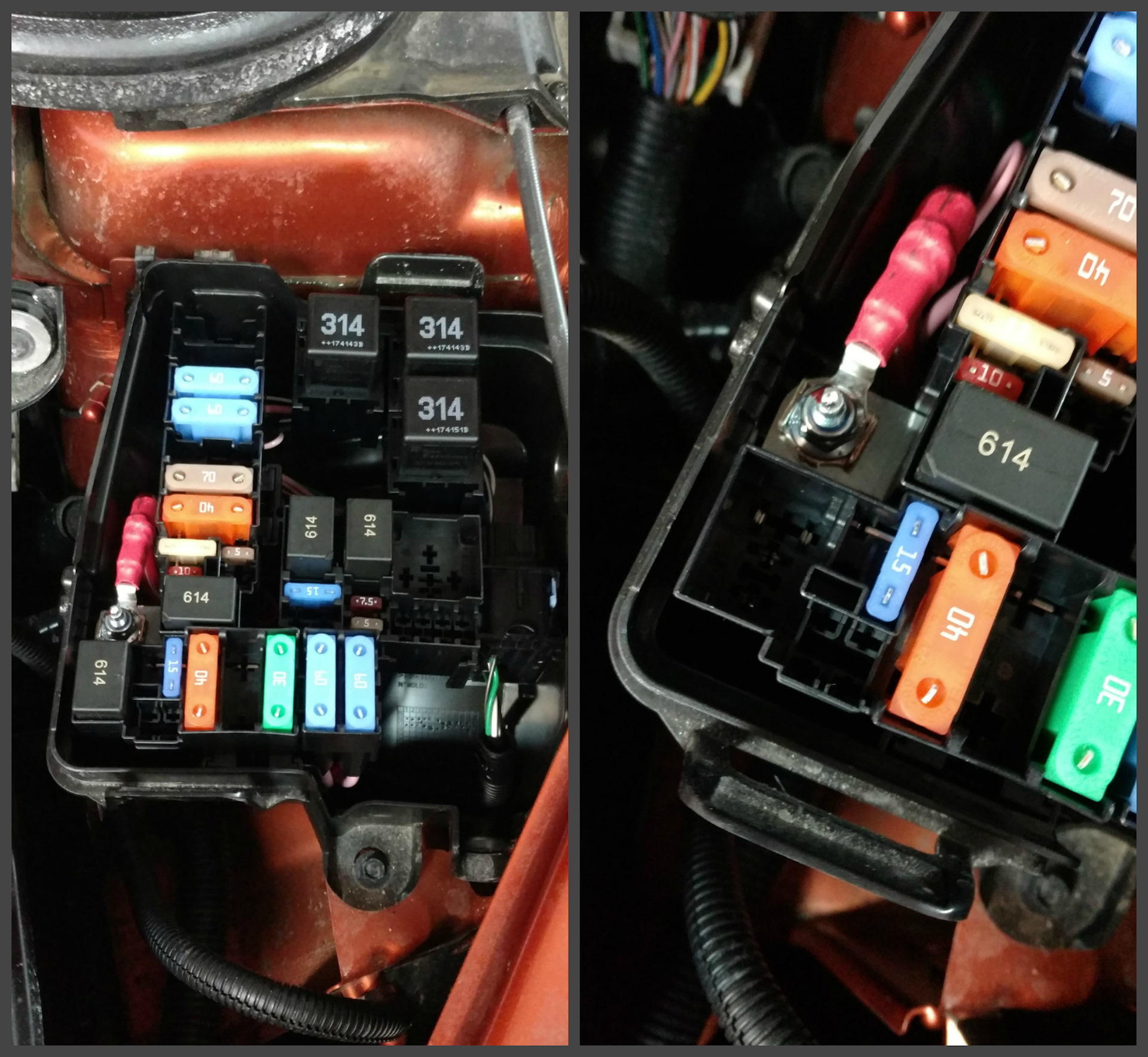

1) Случилась у меня первая поломка, родная бибика перестала бибикать! Казалось бы мелочь, но представьте как меня бомбит от этого? Машине нет и месяца, зато уже есть косяк из "перечня неисправностей и условий, при которых запрещается эксплуатация транспортных средств"!
7.2. Не работает звуковой сигнал.
Нормально, да? Наверно только АвтоВАЗ способен продавать авто, которые с новья запрещены к эксплуатации!
На неделе совсем не было времени обратиться к дилеру, а на выходных меня ессна не приняли.
Собственно решил всё сам, не маленький. И знаете в чём была причина?.. Он ЗАМЕРЗ! После заезда в тёплый гараж, через каких то полчасика всё заработало… АвтоВАЗ б.ть, вы вообще тестировали свое произведение?! Или теперь авто можно эксплуатировать только летом? Это ппц товарищи…
ЗЫ: если вы опять думаете, что я тут гоню зря, то вот пожалуйста, я не один такой — тыц.

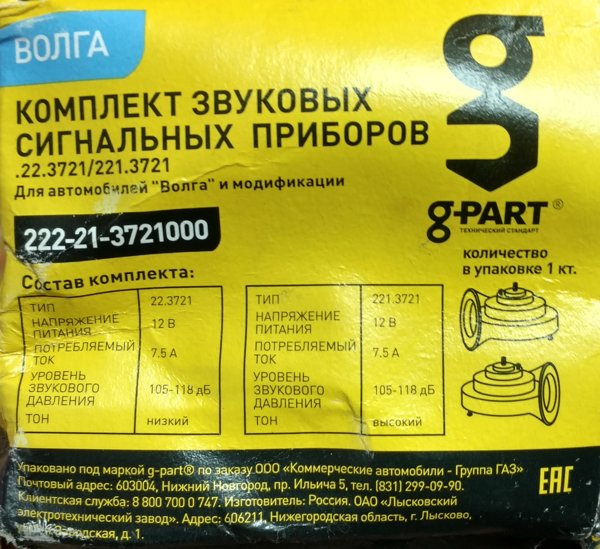

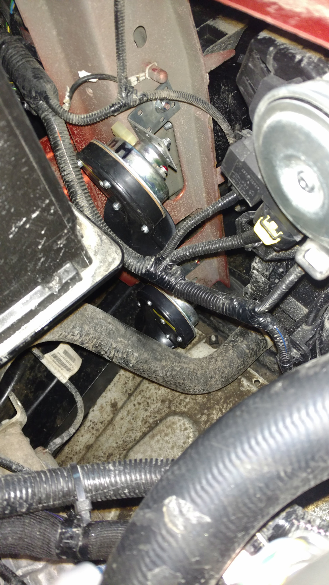

Зато несколько дней назад я наткнулся на дико полезную запись MadSamMaxx о смене родного недоразумения на нормальные сигналы и вот сегодня пришло время :)

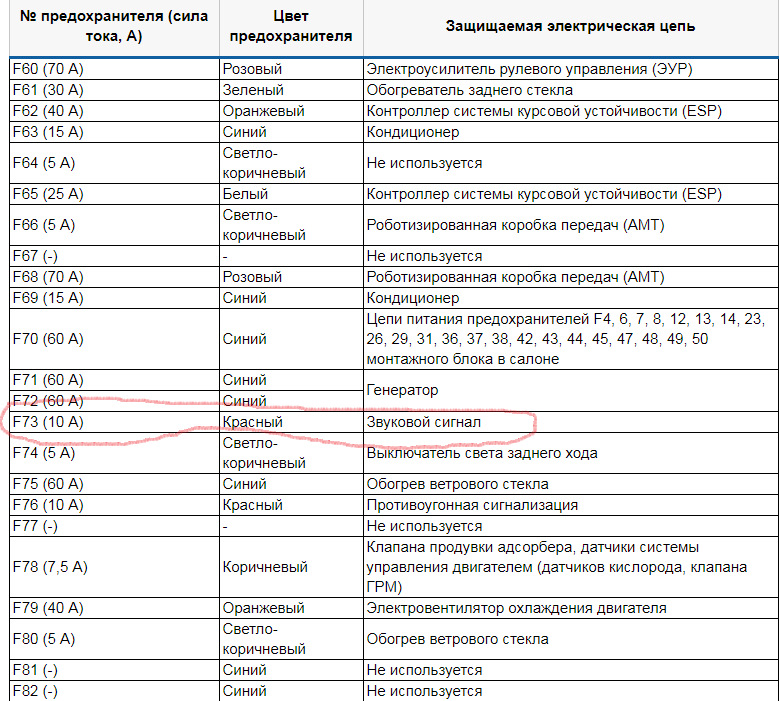

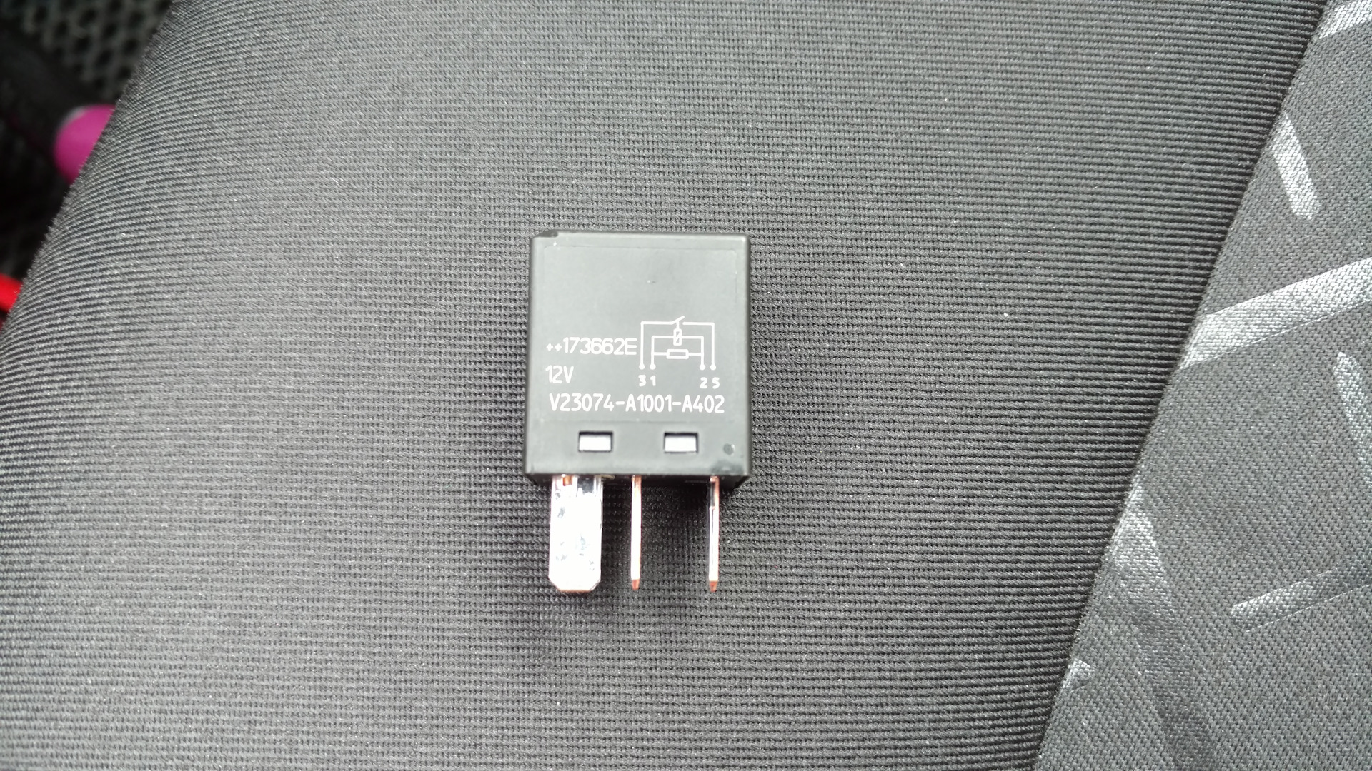

Прошу заметить, один сигнал жрёт всего 7.5 А, т.е. родное реле (20 А, V23074-A1001-A402) в замене/доработке — не нуждается, а вот предохранитель стоит на 10 A, стоит поменять на 15… Хотя и с родным всё работало :) Взял такой — VAG N 102 615 07 Предохранитель Mini 15 A.

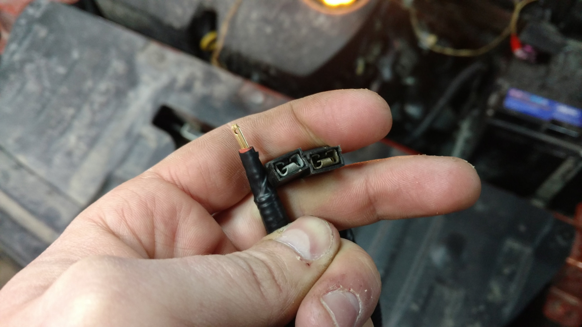

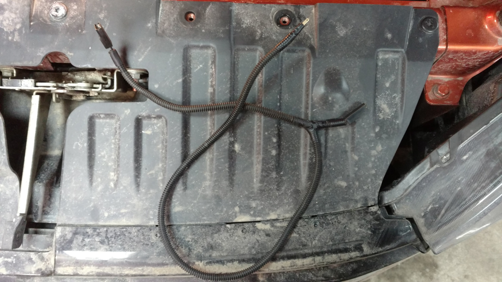

В принципе, делал всё как в записи выше, ничего нового не скажу. Только что поставил друг над другом:
И проводочка получилась как родная, можно без проблем всё вернуть "как было" за считанные минуты.
И для сравнения, родное недоразумение звучит так:
Детский писк, не более…
Два волговских:
На мобильник полностью эффект не записать, в реале на порядок громче и уверенее!
2) Раз уж добрался до сигнала, надо бы убрать его орание при срабатывании сигнализации, ну не к чему оно мне. Глянул схему, оказывается доп.реле с седана перекочевало и сюда, спрашивается нафига оно, если сам сигнал теперь один, не отдельный? Правильно, лишнее. Вынимаем его и радуемся, теперь при срабатывании сигналки авто только жалобно лупает глазками, в тишине. То, что надо!

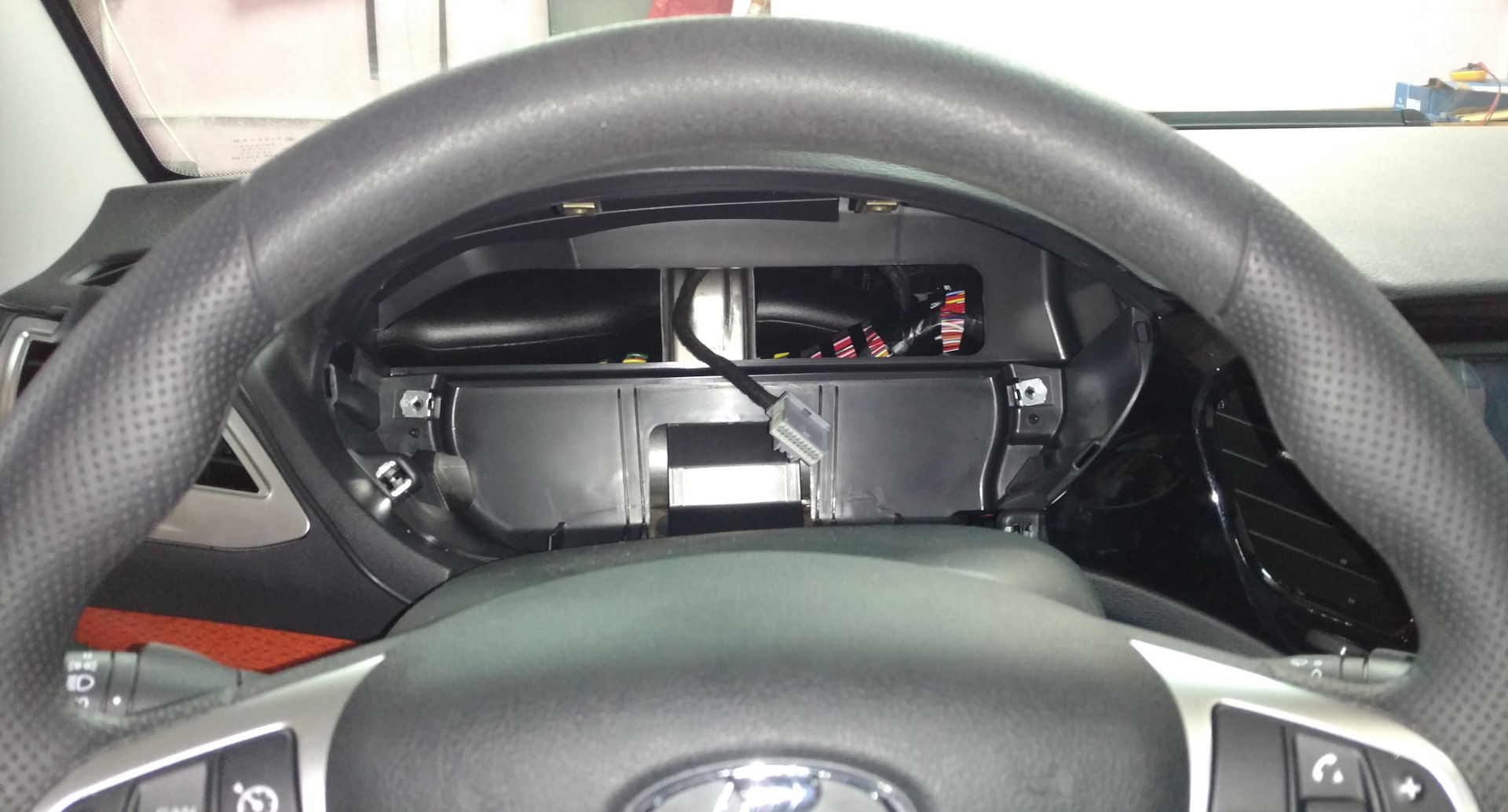

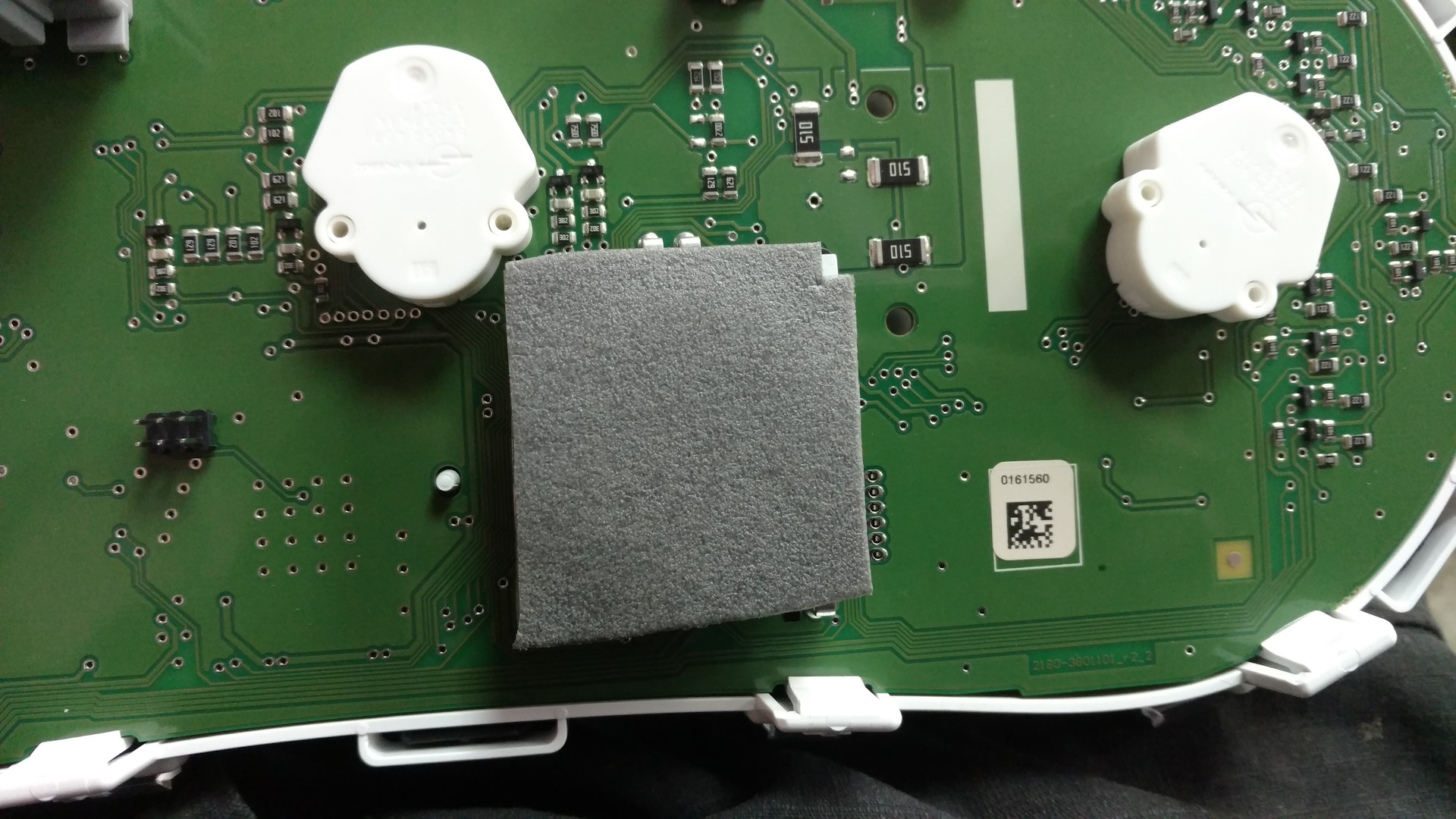

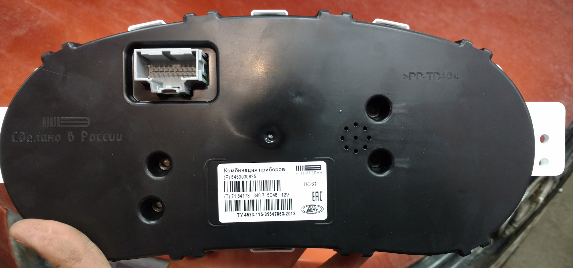

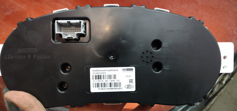

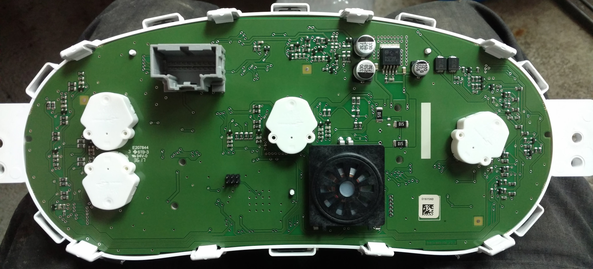

3) Далее я вспомнил про бесящую меня приборку… Точнее все её звуки. На старых приборках можно было зайти в "доп.меню" и всё настроить как душе угодно, какого лешего его убрали?! Психанул, достал приборку в надежде тупо заклеить этот зуммер.
Казалось бы, вон чуть правее центра дырочки, залепил и готово…

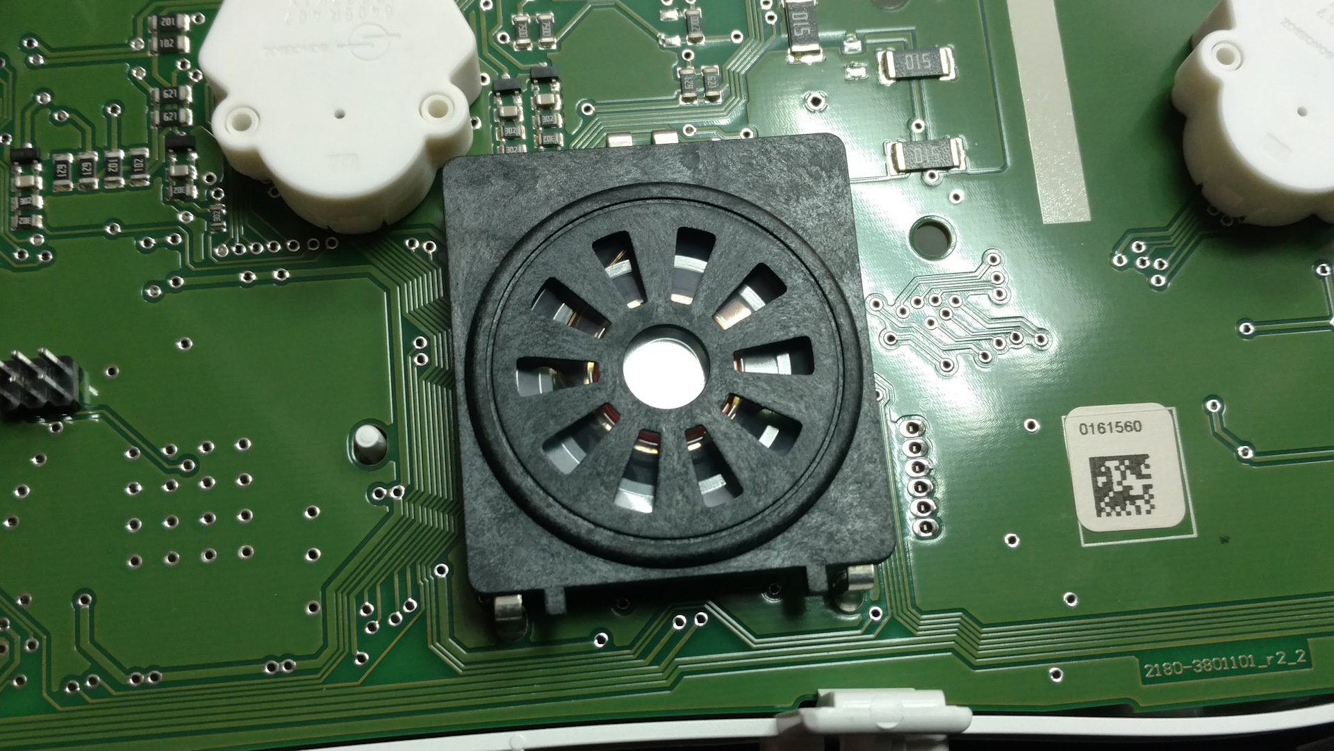

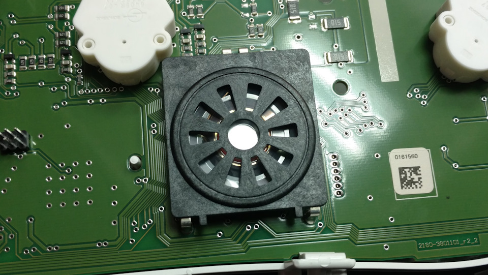

Ребятки, а чё вы сюда 500 ваттный динамик не впихнули да с усилком?! На кой хрен эта туша здесь? В старой приборке (гуглил, узнавал перед разбором) была простая бипка с одной малюсенькой дырочкой…

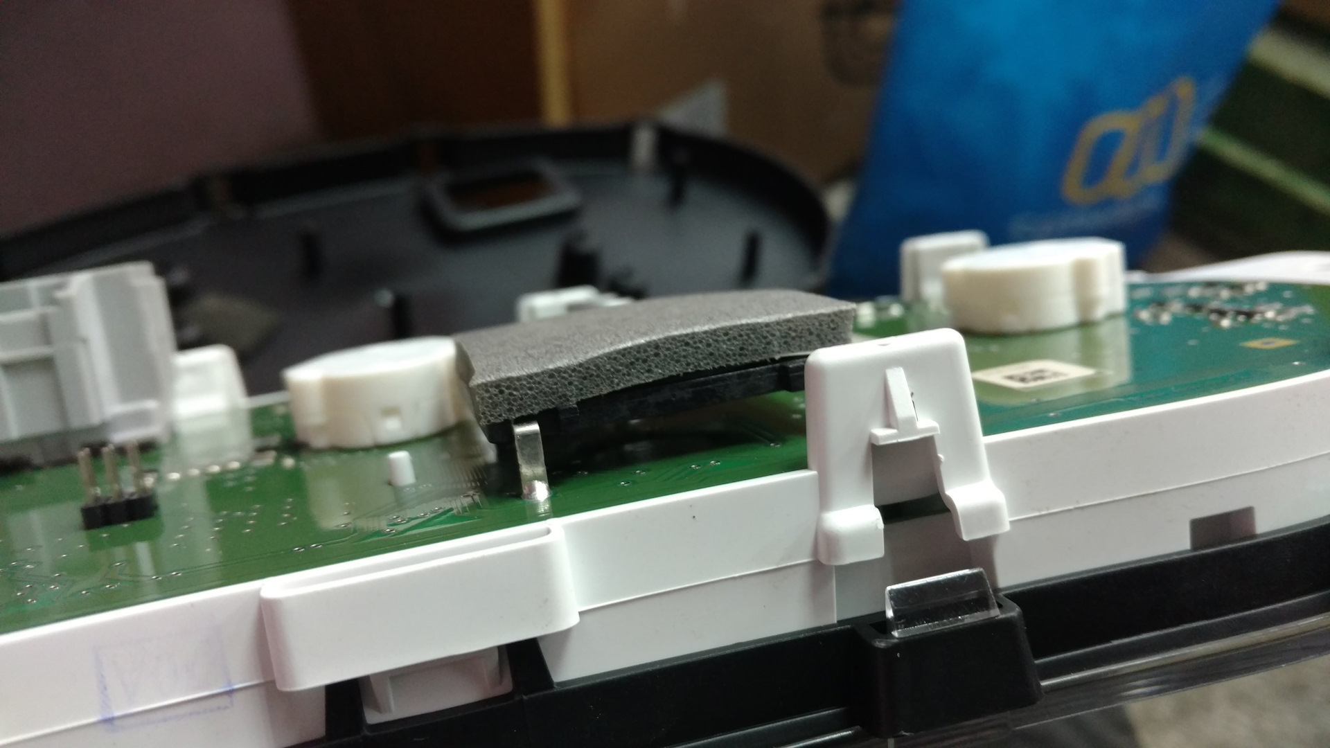

Ессна такой динамик фиг заклеишь, но я попробовал:
Результат, к сожалению, нулевой…
Написал производителю, ответ:
Никакой регулировки громкости в данном исполнении КП не предусмотрено. Параметры звуковых сигналов полностью отвечают требованиям АВТОВАЗ.

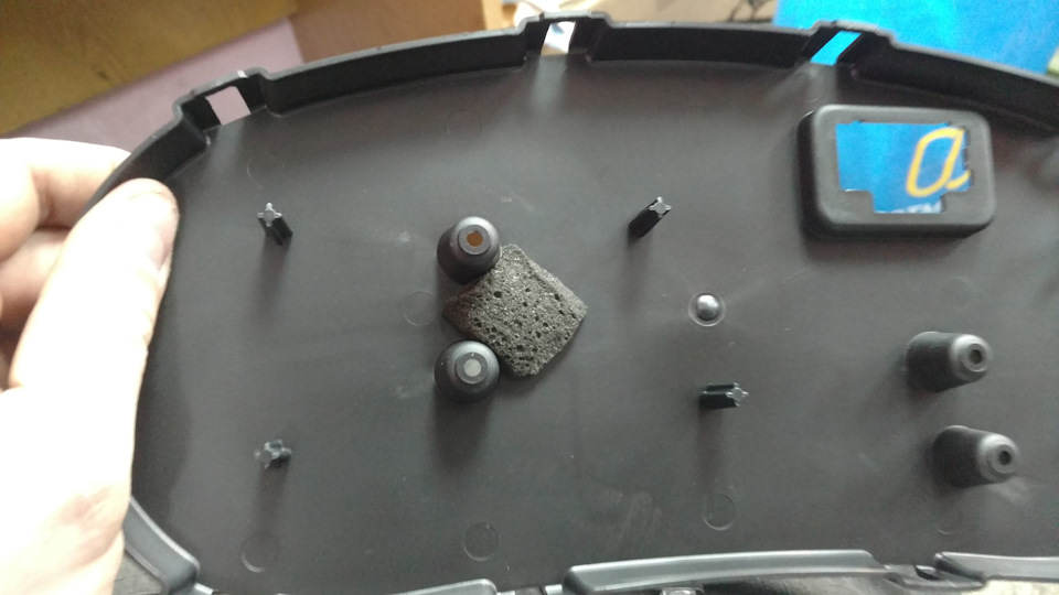

ЗЫ: позже таки решил проблему!

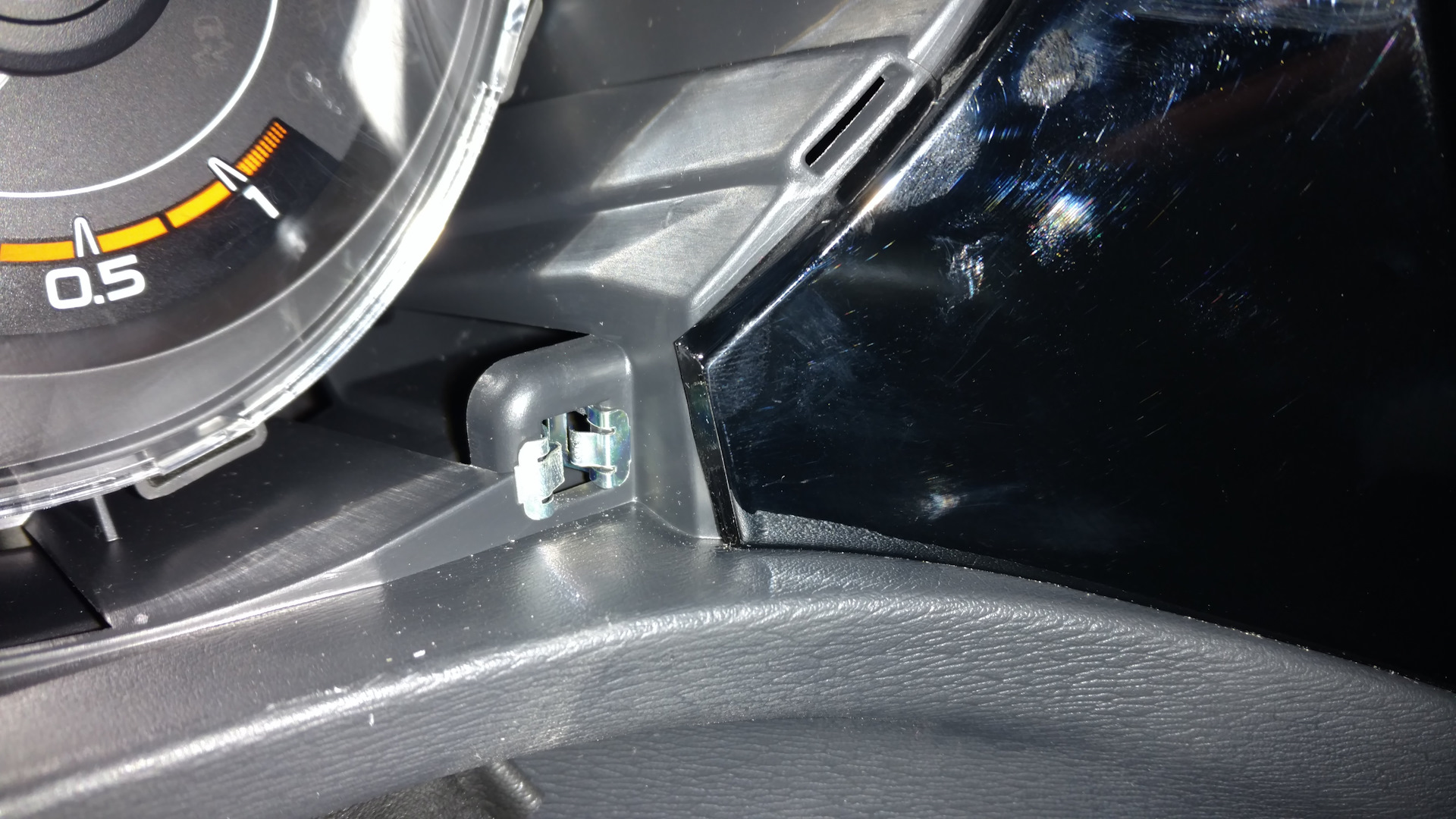

И да, я не я, если не ткну в "очередное"… Как вам качество подгонки/изготовления деталей?.. Почти попали, сойдет, всё равно снаружи не видно %)

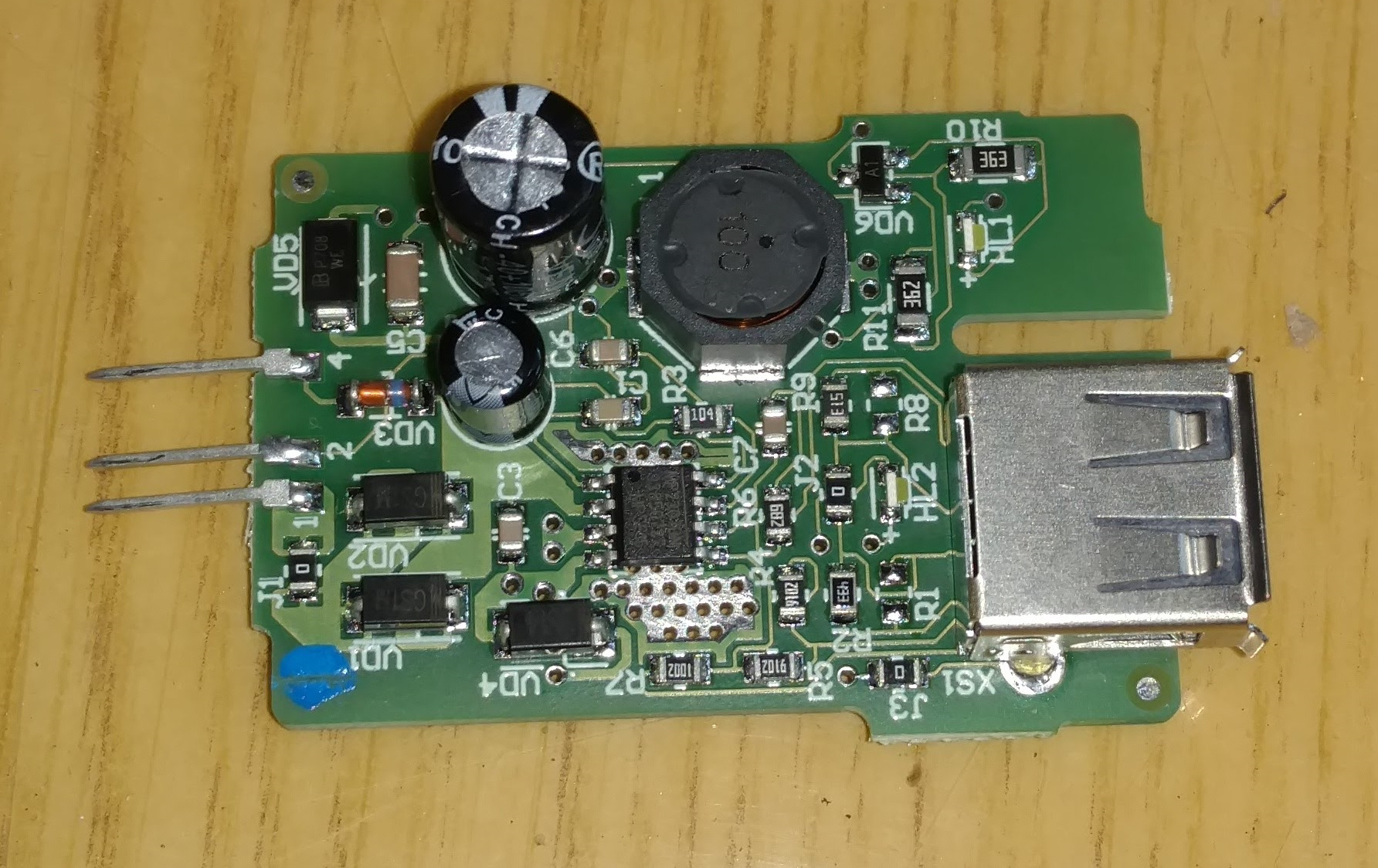

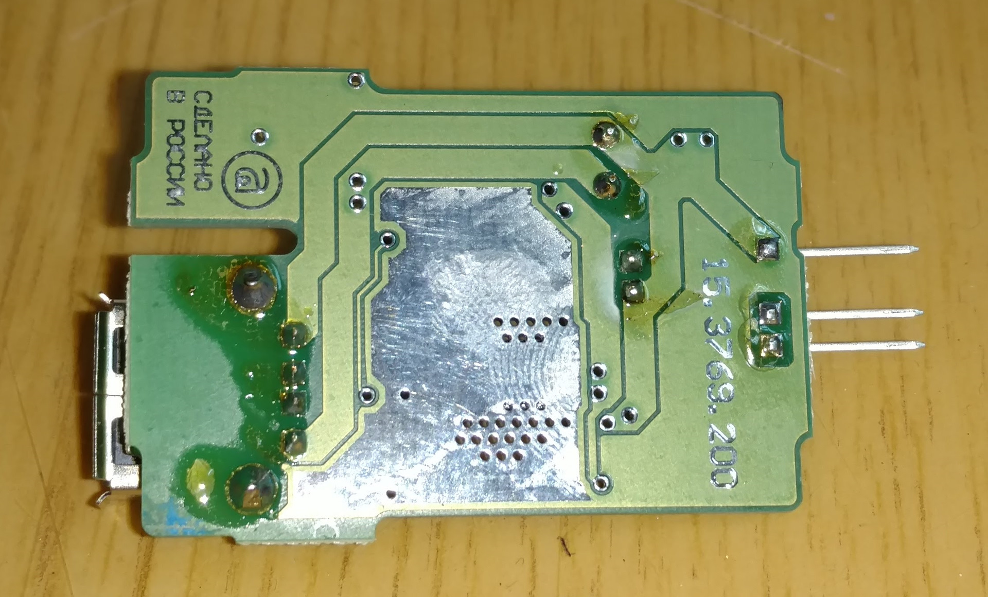

4) Задний USB… Мою мобилу он заряжал, но iPhone жены нет. И тут выручила запись qawa.
Плата у меня слегка другая оказалась:
Но суть та же, перемычку добавил. Результат пока неизвестен, до айфона ещё не добрался, но у автора заработало… iPhone 7 начал заряжаться как ни в чём ни бывало. Спрашивается, неужели разработчики не проверяли?.. Почему не делать это прям на заводе?

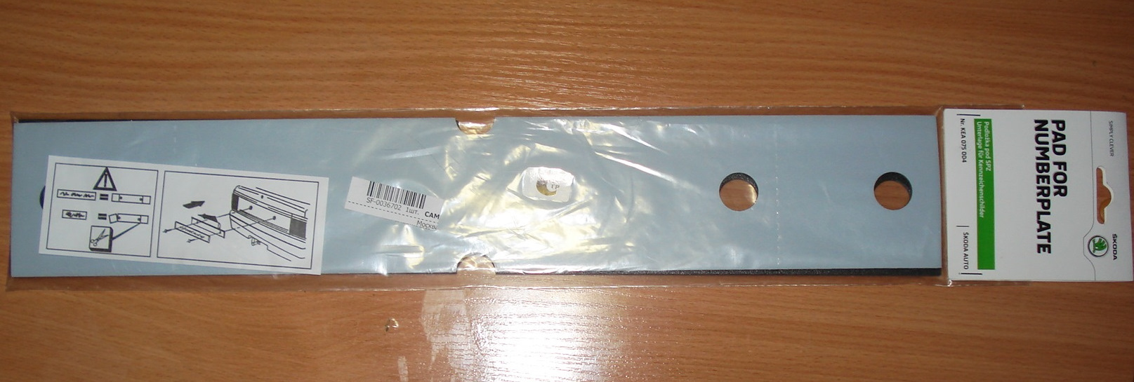

5) Ещё избавился от дилерских рамок, не собираюсь я его бесплатно рекламить! Скидок не дают, а как халявную рекламную площадку используют, ну уж нет. Приобрёл проверенное средство:
Наклеиваем прям на номер (ну или на бампер/дверь, кому как нравится) и прикручиваем прям так, без рамок.
Сходу две проблемы решены, ни рекламы, ни "дребезжания" при захлопывании багажника.

Заказал сигналы. На 99 стоят до сих пор. Машину 6-ти годовалую в 2007 брал с ними. До сегодняшних дней стоят. Ни разу с ними проблем не возникало. Вроде переставь и всё, но хочется в новый авто новое. 754р встали. Буду ждать.
Четко сделано!
Когда ставил сигнал, минус от куда брал ?
в волговских сигналах минус на массе, надо лишь прикрутить к железу нормально, а управляется плюсом.

у меня 2 калины были до этой машины, сразу как покупал, менял родную пищалку на сигналы от Волги на обеих, там 2 гудка, вот это я понимаю сигналы, предохранители н менял, они много не требуют. рекомендую…

Подскажите шайбы под родные болты М6 и подскажите какое сечение провода использовали?
Про задний Usb большинство телефонов требуют для зарядки 1А а айфоны и крупные планшеты 2А отсюда и косяк с зарядкой. Обычные мобильные заряжает норм, но по хорошему им надо было делать 4 разъёма два на 1А и два на 2А, чтобы каждый пассажир мог заряжать своё устройство.
А можно было просто перемычку с завода делать и никаких проблем
Но сделать два разъёма всеравно не помешало бы)
Само собой, пассажиров же и два и три может быть… Ну мне одного хватит в ближайшем будущем

Вопрос по реле, скриншот ниже.
Вот наше реле, вот его спецификация ru.mouser.com/ds/2/418/NG…0000-A001_0615-844269.pdf
Если вкратце — больше 30 ампер оно выдержит очень не долго (а нам столько и не надо), а до 20 оно вечное. Бояться нечего :)
Предохранитель я не менял и собственно он не сгорел. Надо перепроверить на всякий :)
уточнил, проверил… согласен, предохранитель лучше поменять на 15A :)
А где покупал эти сигналы? И точно с проводкой ничего переделывать не надо?
По артикулу в автодоке. Только от родной фишки до новых сигналов один провод… На свой страх и риск как говорится, вон у дилера ставь, если боишься

Плата и вправду другая. Смотрю компоненты по перемещали, да и маркировка местами другая. Ноги на фишку криво распаяли) Но по идее, должно все работать.
За подложку спасибо, себе прикуплю
заработало, благодарю!

www.планетажелезяка.рф/autozapchasti-gaz/68975 вот такие дудки?
Вроде да, оч похожи

Я же на номера налепил мягкую штуку и прикрутил прямо их к машине, без рамки совсем. Благо дырки крепёжные у номера и у рамки в одном месте
А у меня помоему на двери багажника несовпадают. Или на бампере. Точно уже не помню. Но гдето точно. Без рамки поставить не смог
На двери 100% совпадают, а на бампере я не присматривался, может дилер мне новых дырок налупил?
Аааа, ну главное на двери чтоб совпали, а бампер пластик.можно насверлить.
Уже заказал себе только что их, а то дребезг при закрытии.

А это у тебя волговские которые маленькие?
Ну там большие ещё есть.
Да маленькие, это нового образца, нафига большие, если звучат абсолютно одинаково? У меня большие на предыдущем авто были
