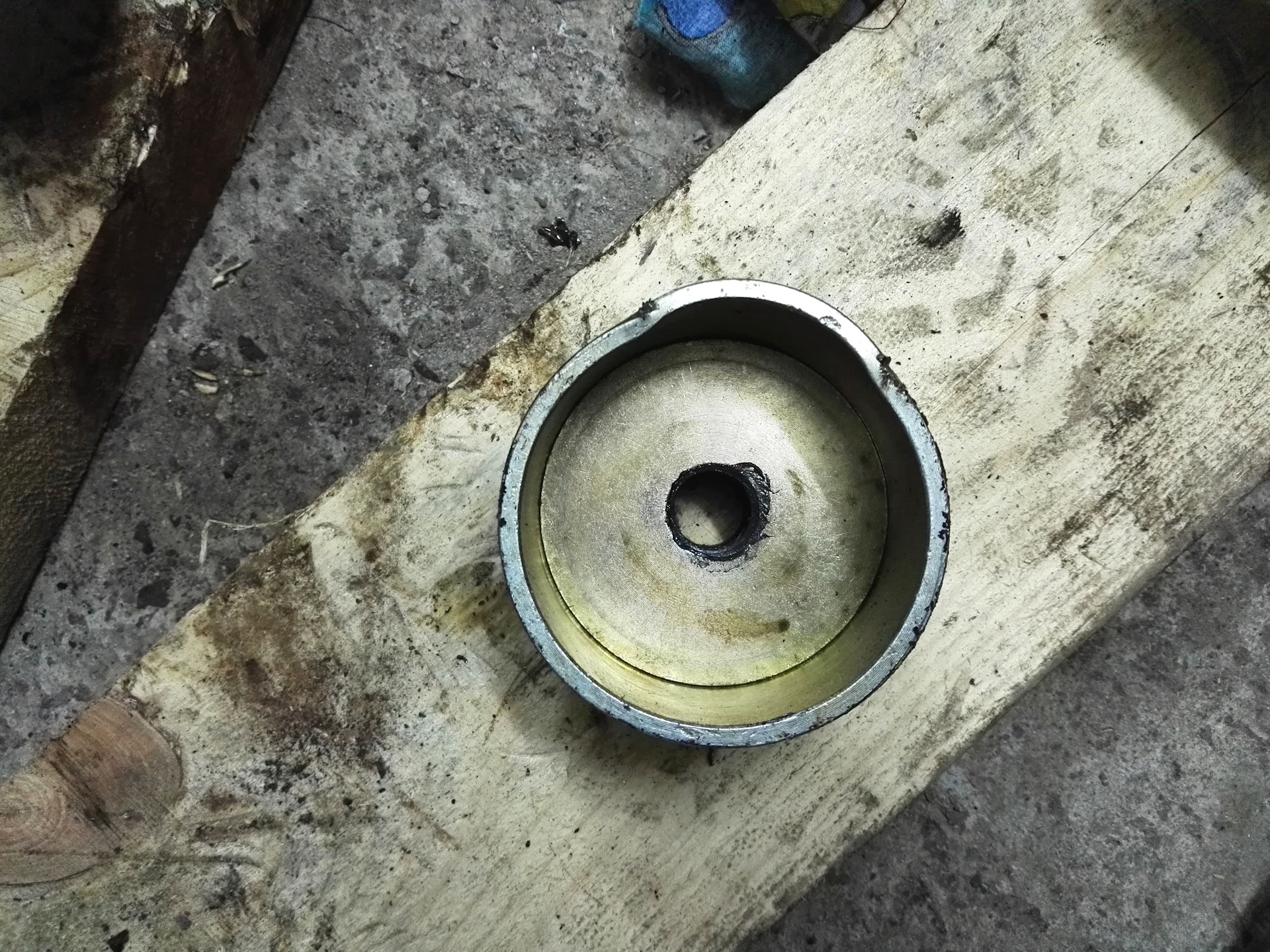

По заявлению производителя съемник предназначен для выпрессовки (запрессовки) подшипника ступицы автомобилей Audi — Volkswagen
Я подумал ну и чудесно! На всякий случай поискал еще в инете дополнительную информацию. Два человека www.drive2.ru/l/467333124808769655/ и www.drive2.ru/l/7072352/ держатели Вольцвагенов с восторгом о нем отзывались. Дальше заказываю в Евро5 его без раздумий!

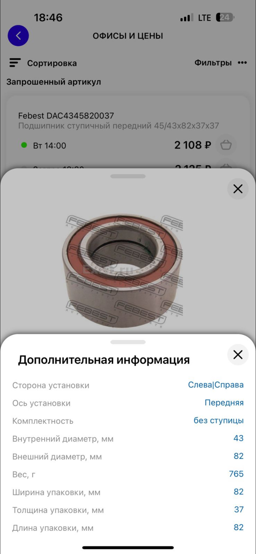

Подшипники взял Febest DAC4345820037 ПОДШИПНИК СТУПИЧНЫЙ ПЕРЕДНИЙ 45/43X82X37X37 — 1.5 т.р параСмазка в новых подшипниках была, но я еще чуток подмазал своей.Установил съемник как надо)))) и давай стягивать старый подшипник.Вот так это все происходило сидя на табуретке)) Когда ключ намертво становился съемник получал по болту сверху молотком раза три. Дальше все дело происходило при помощи ключа. Но потом подшипник встал и дальше не шел…

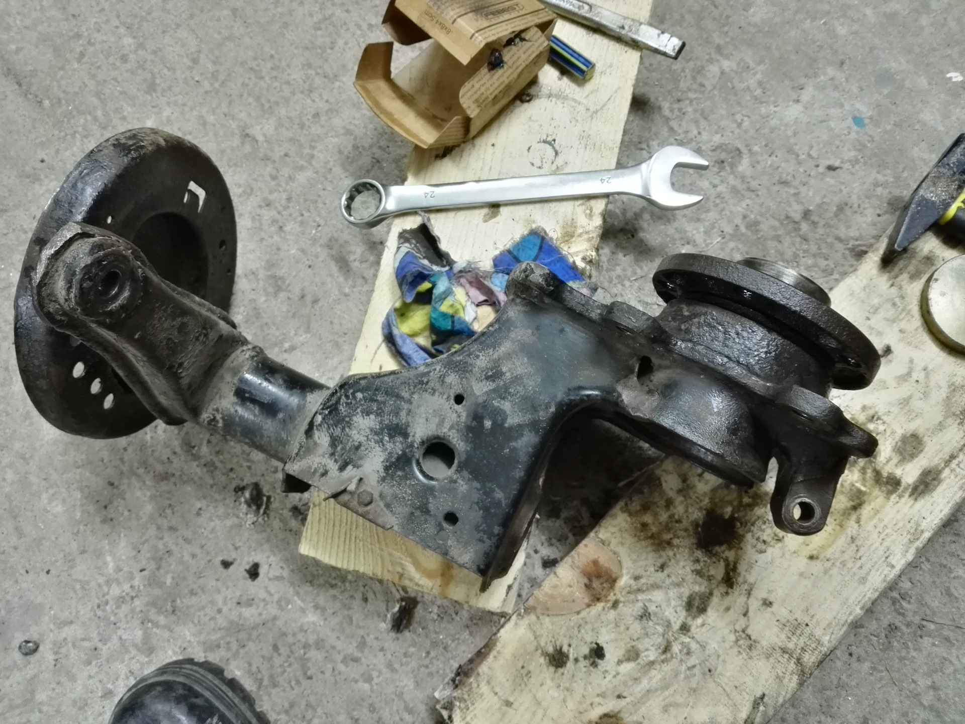

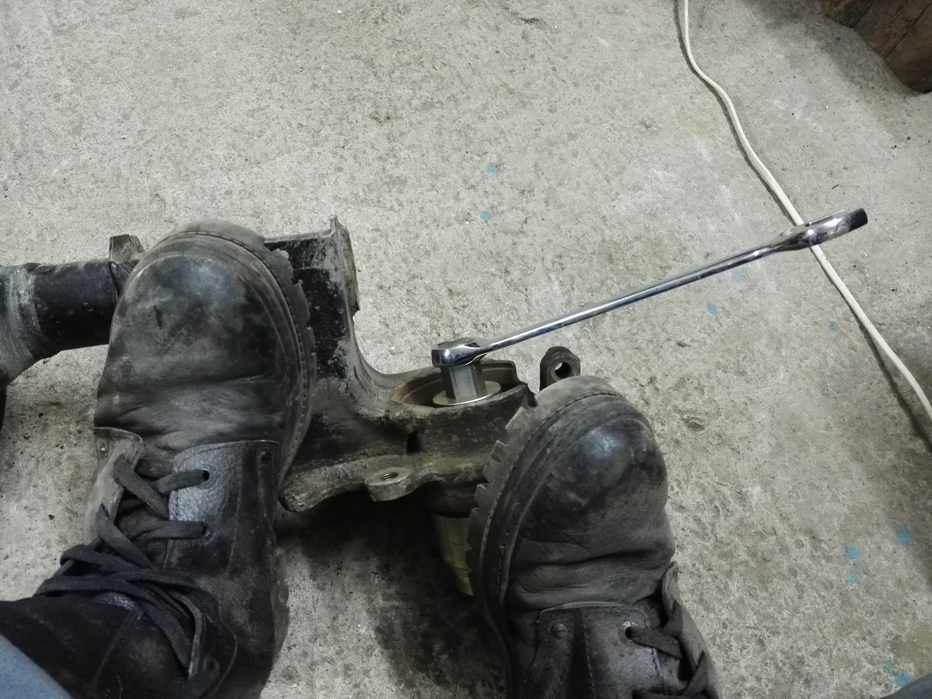

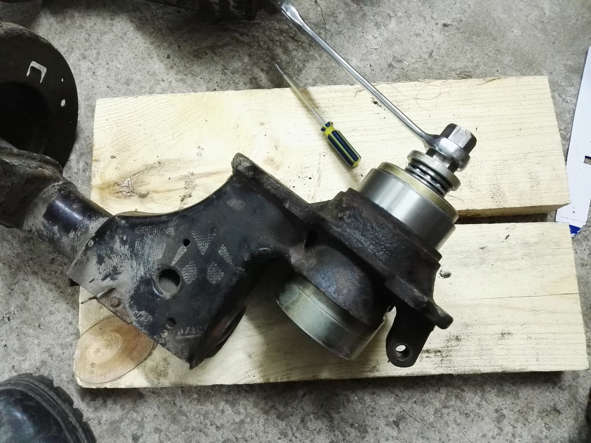

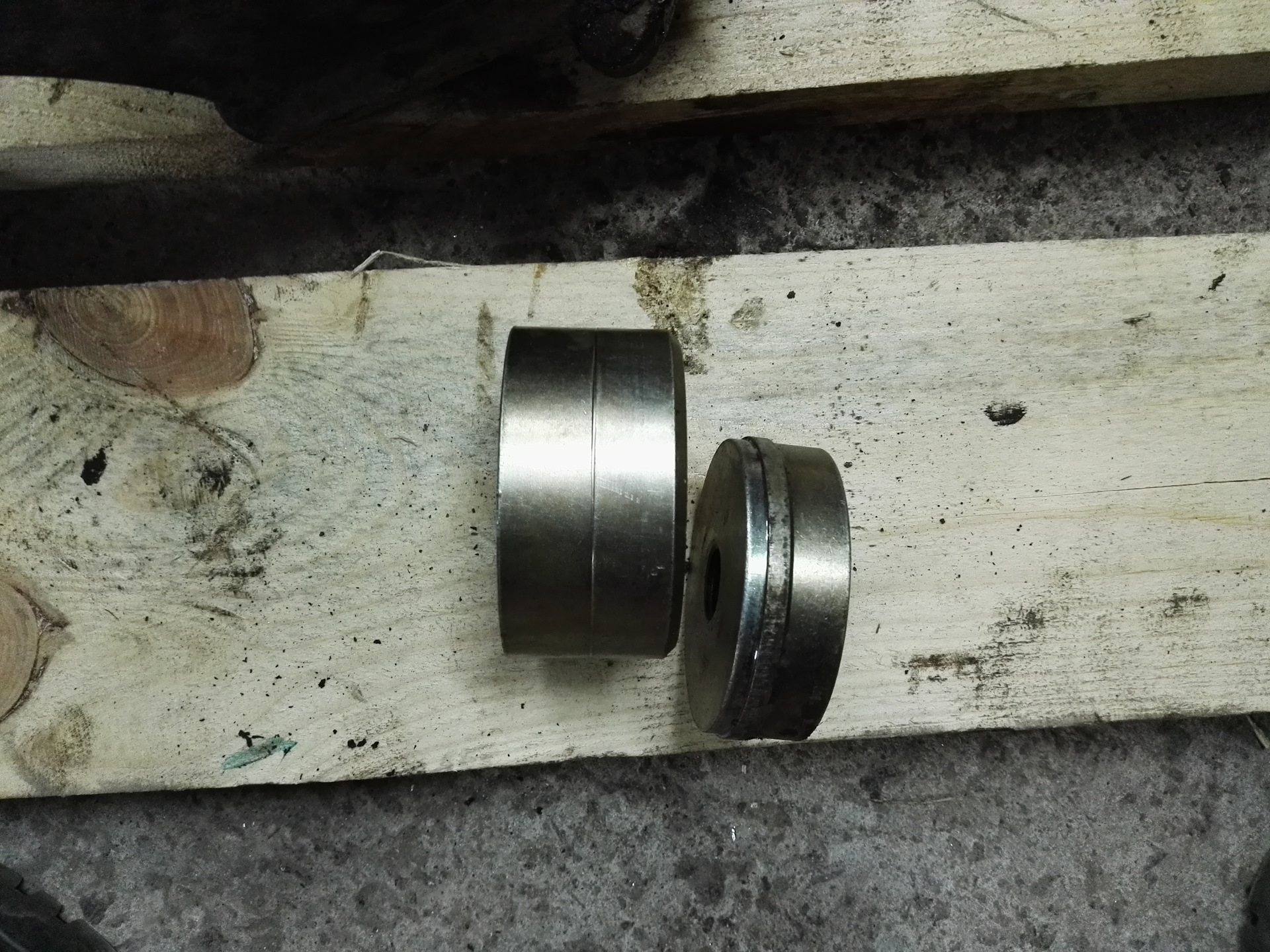

А не шел он потому как потом выяснилось, что приемный стакан у него имеет внутренний диаметр 76мм, а подшипник который я выпрессовываю 82мм наружняя обойма. Подшипник уперся обоймой в стакан и естественно большее в меньшее лезть не желало.

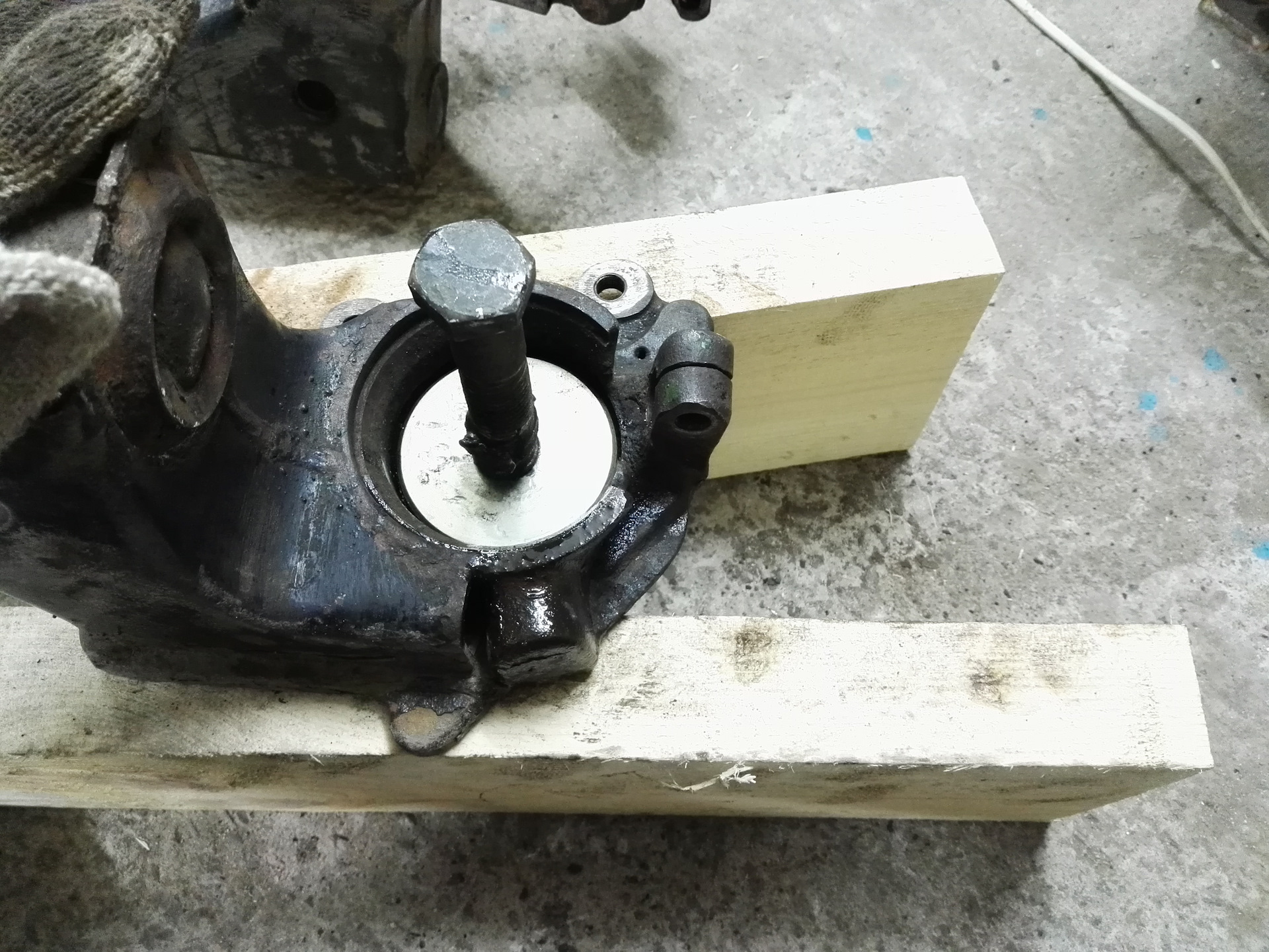

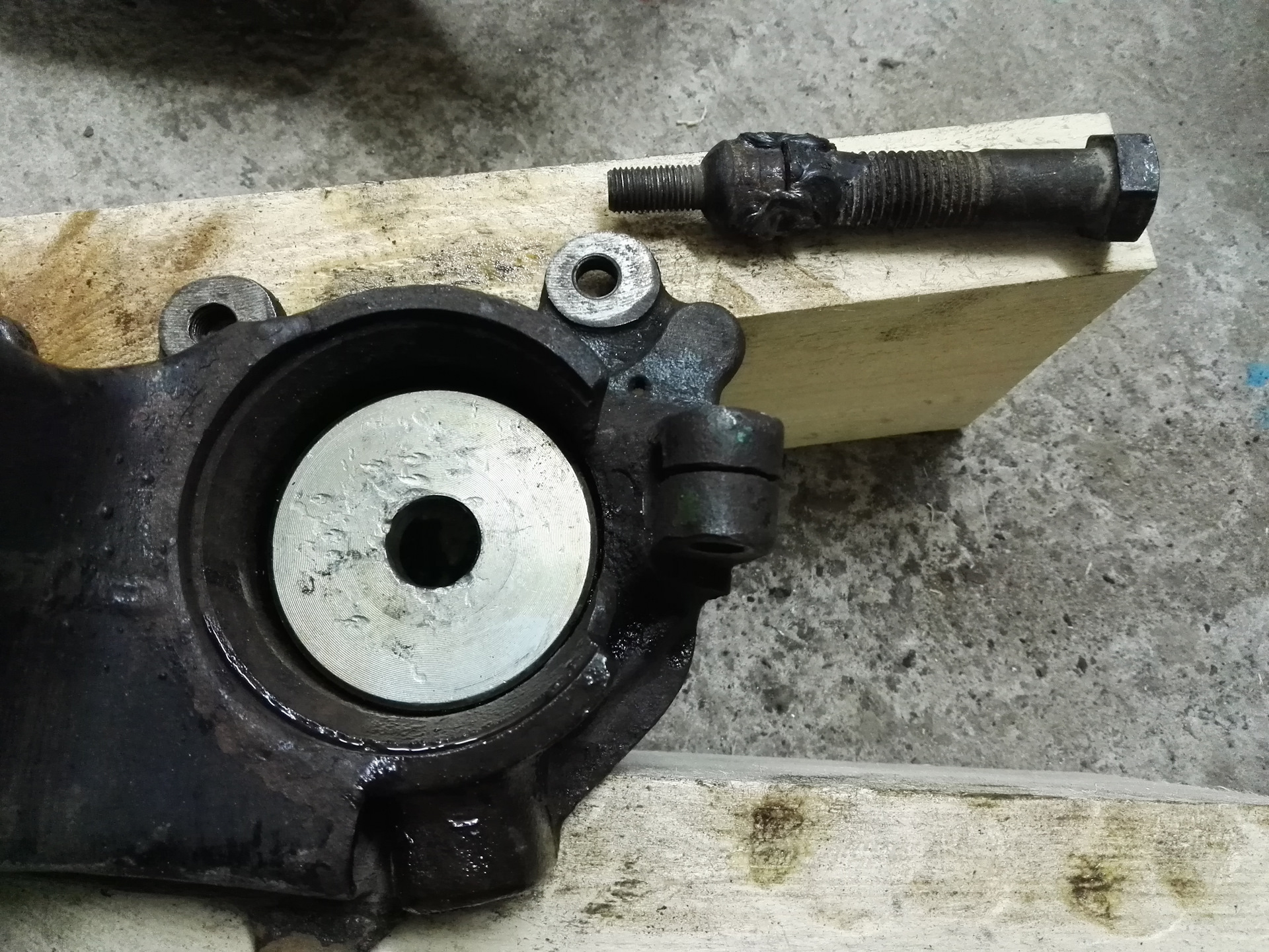

Поморщив лоб и побегав по гаражу попробовал молотком, а потом и ломом выбить старый подшипник — ничего хорошего с этого не вышло. На верстаке был найдена вот такая конструкция в виде двух болтов, которые остались когда помогал одному человеку выкручивать колесные болты))Пробуем этот вариант! 15-20 раз шандарахнул по болту молотком и подшипник пал вниз))Посадочное место очистил и смазал. Теперь уже видим съемник в деле запрессовки нового подшипника.Все шло нормально, но тут звяк и стакан съемника разделился на две части.Неожиданно! я думал эта конструкция монолитно выточена.Ну да и фиг с ним, пересобрал съемник и стал заново запрессовывать подшипник.Ура… я не думал что результат будет получен — подшипник на месте.Вот такую форму принял стакан съемника Артикул: 113342 фирмы Автом-2Ну а теперь для себя и для других, чтоб больше не лохануться при покупке съемника. Посадочное место 82мм как и сам подшипник.Посадочное место под приемный стакан 92мм. Следовательно внутренний диаметр стакана должен быть хоть на 0.5мм больше.Тут тоже 92мм.Со съемниками мне не везет))))) Ну вот с зубилом и молотком повезло. Не больше 1 минуты у меня заняло снятие старой обоймы подшипника.Видим два разных диаметра на ступице. Подшипник тоже не прост и его нужно устанавливать правильной стороной.Вот на этом этапе — запрессовка ступицы в подшипник съемник меня не подвел и с первого раза легко все соединил: поворотный кулак, подшипник и ступицу.Все собрано несмотря на то что съемник оказался левым. Не могу сказать в чем причина, то ли приемный стакан положили не тот в упаковку, то ли этот съемник не подходит к Ауди 100 С4 1991 года выпуска.
Но производитель думаю был обязан написать на упаковке для каких моделей Ауди и годов выпуска предназначен этот девайс за 1.3 т.р. Инструкции кстати тоже в упаковке нет. Как им пользоваться смотрел в интернете, а далее ориентировался по ситуации.
Самодельный съемник сделал www.drive2.ru/l/622844201150712060/. А потом в сервисе мне за 500 руб перепрессовали. Снятый кулак тока. Лучше бы за то время что сам мучался бамбук бы курил. 🤦♂️ На бочке 75 мм подшипник, на сотке 82. А4 тоже 75 мм.

С магазином, а точнее с производителем уже выяснили и они внесли дополнения на своем сайте, что этот съемник может вынимать подшипники до 76мм. Просто так вот случилось 😃
Если уже стойку вынял, можно было и так его выпресовать. Сьемник предполагается использовать на установленной стойке, а так лишние действия получаются и затраты.
этот съемник мне не подошел хотя заявлено, что он для машин АУДИ — вот о чем я толкую. А стойку снял в целях полной ревизии и замены амортизаторов, попутно выяснилось что и рычаги надо менять.))

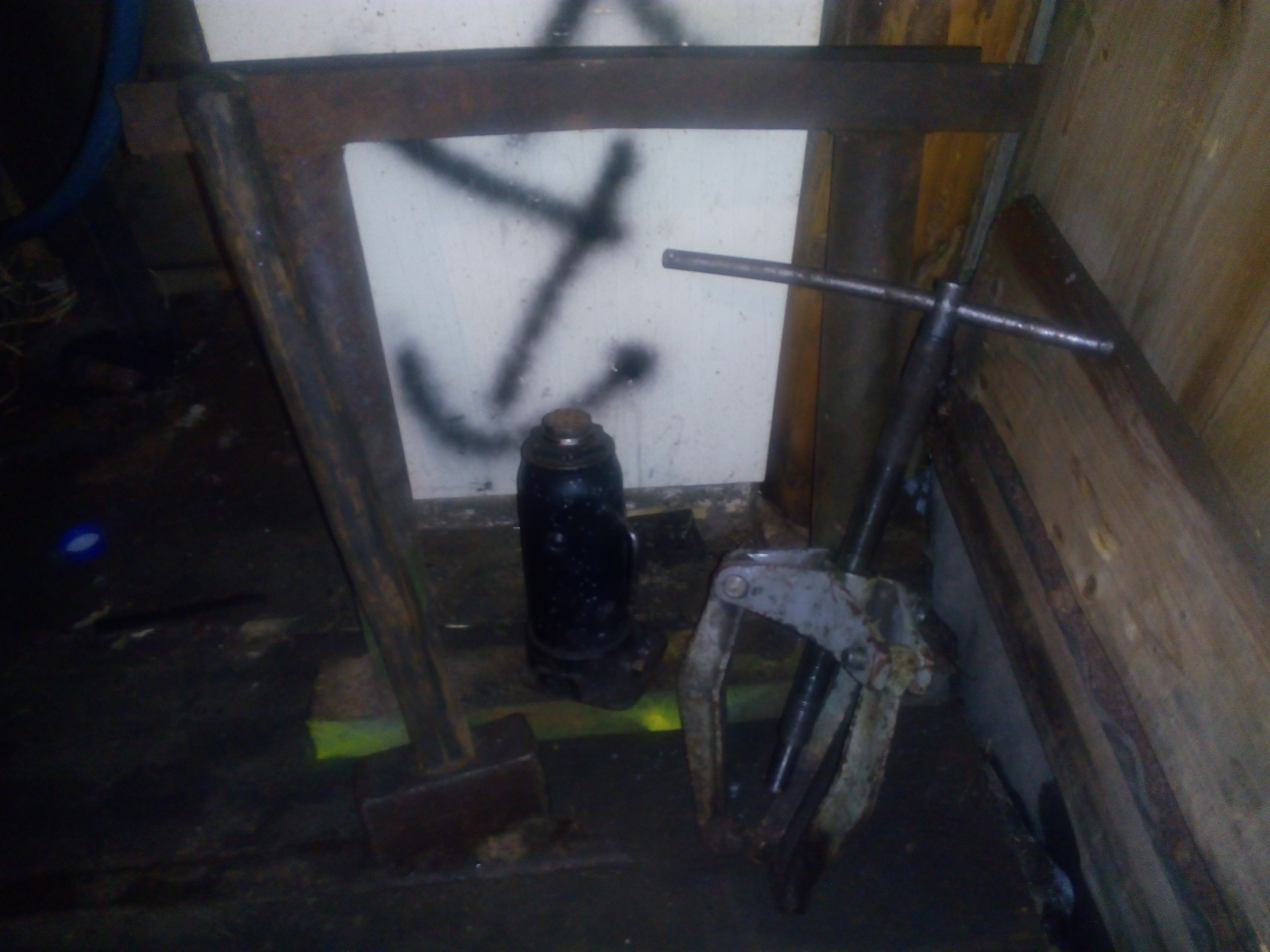

На снятой стойке подшипник высаживается кувалдой, а запрессовывается бутылочным домкратом в рамке сваренной из швеллеров. А этот съемник скорее всего для сайлентблоков, потому-что подшипник сидит с хорошим натягом.
Приспособа предназначена для помощи в ремонте личной техники, а не зарабатывания дензнаков, поэтому опустим эстетическую сторону и рассмотрим практическую. Домкрат применяется и для других целей, поэтому прикручивать и применять только на прессе нет смысла. Рамку сварил из кусков швеллера и трубы (нашел в металлоломе), съемник подарил один механизатор, кувалда тоже из металлолома, только на дубину посадил. Подкладочные кольца и втулки использую из-подручных средств (внешние и внутренние обоймы подшипников, куски валов и т.д.) При помощи этой приспособы меняю подшипники, сайлентблоки, для помельче работ есть тиски с фрезерного станка.
Нее, он кар для ступичных подшипников, но с диаметром 75

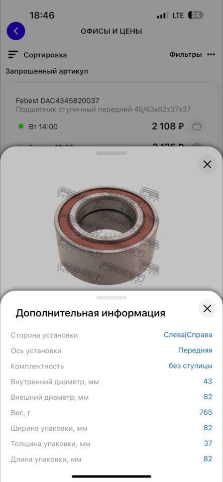

Дружище не подскажешь какой по размерам подшипник подошёл тебе?
Спасибо
Как подшипник ходит этого производителя?
Нормально ходит, без нареканий.

Прошу совета и помощи. Собираюсь сделать такой съемник для подшипника. Из того что нарыл в инете для А6 С4 получатся такие размеры шайб(поправьте если где то ошибся, очень важно! )
1)шайба для запрессовки ф82мм(сплошная или с буртиком каким?)
2)шайба для запрессовки ступицы для упора на внутреннюю обойму подшипника(внутр ф подшипника 45мм) накидываем, получаем ~ ф 64мм
3)шайба для упора самой ступицы ~ ф 70мм
4)крышка стакана+сам стакан с проточкой, что бы входило одно в одно(исходя из вашего фото) наружний ф 92мм, внутренний ф83(на 1мм больше посадочного места подшипника)
Все ли верно, и логика правильная? Прошу поправить если есть ошибки. Это больше касается шайб #2 и #3
буду благодарен за фотку твоей приспособы. Думаю если она запрессовывает, то и выпрессовывать может ;-)
Спасибо очень интересная приспособа, возьму на заметку. Как то подумывал о приобретении такого домкрата. ;-)
