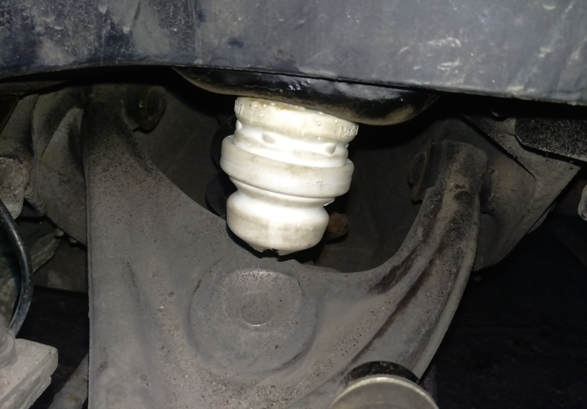

Как купил авто — подвески не касался вообще. Ничего нигде не стучало и работой в целом был доволен.

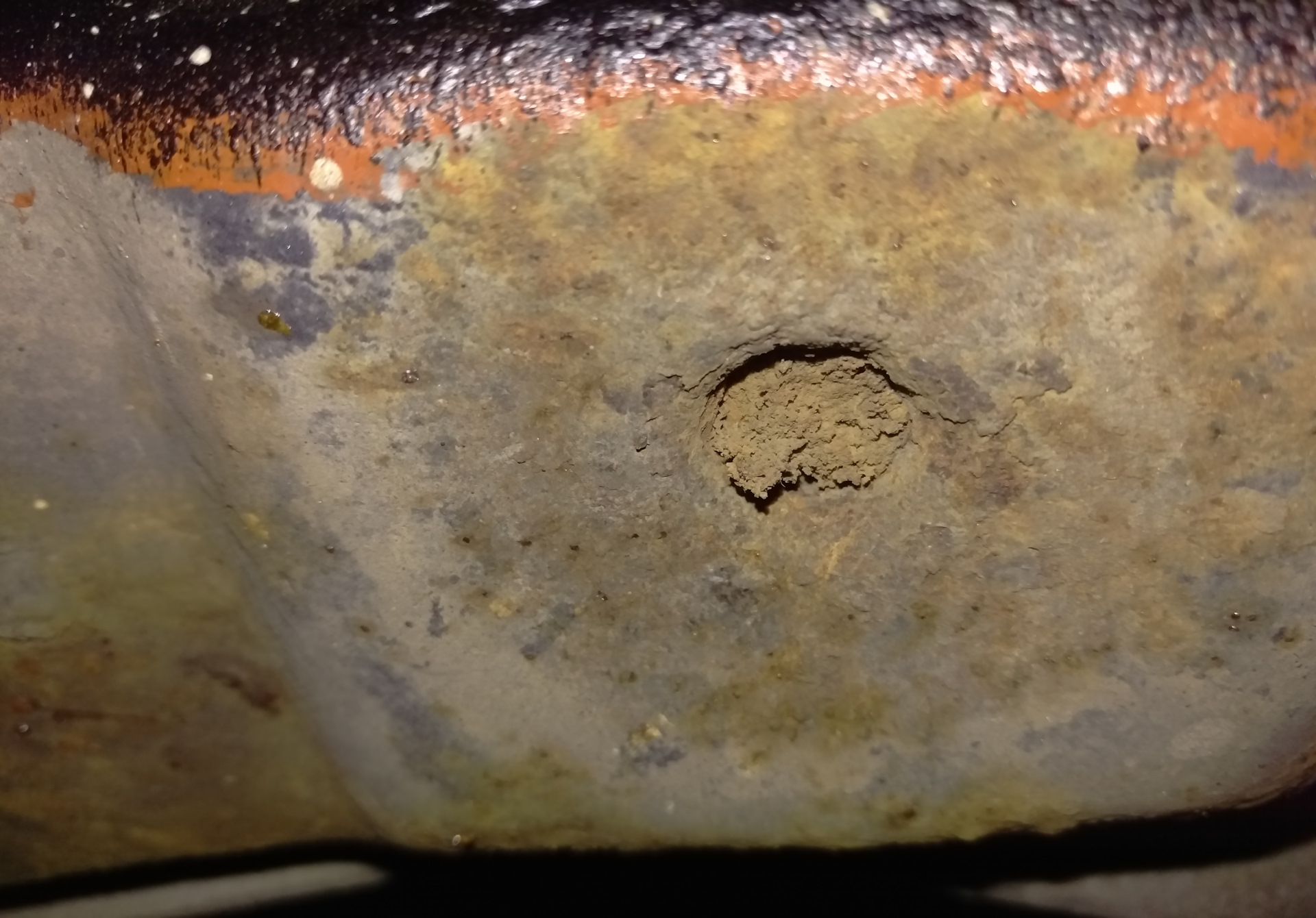

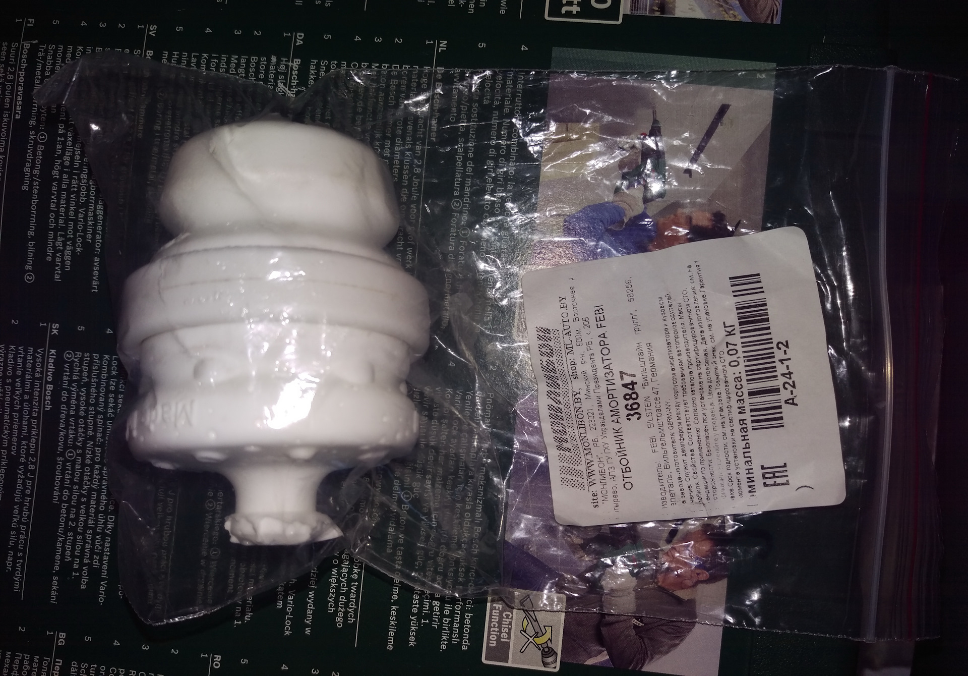

Осмотр в родном гараже и ковыряние ломиком также не выявили каких-либо люфтов. Из мелочей был лишь обнаружен отсутствующий отбойник сзади с одной стороны. Заказал новый Febi Bilstein 36847. Цена вопроса — 17.3р.

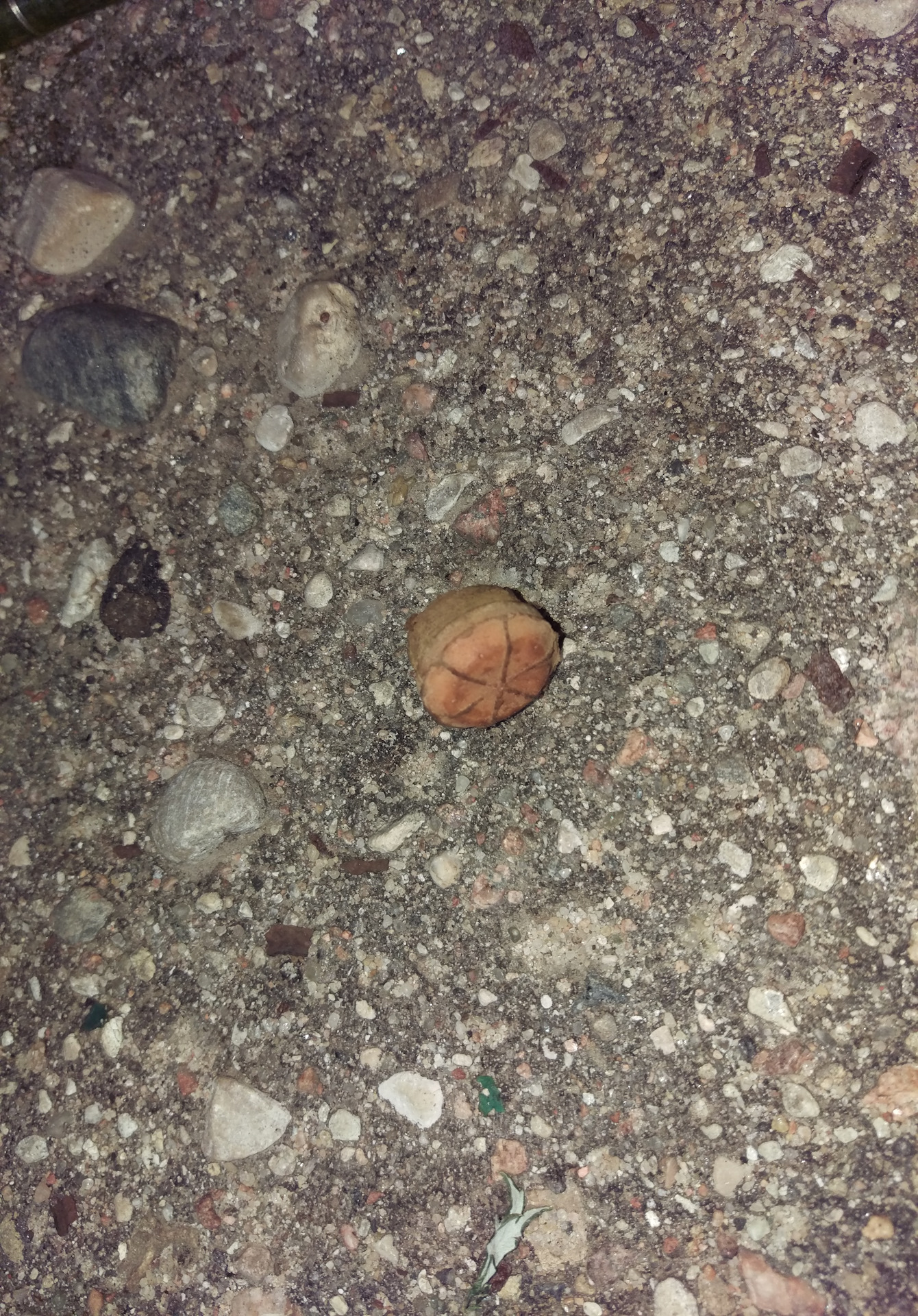

Основной гемор — выковырять пимпочку оторвавшегося старого отбойника из полости. Тут нужна хорошая фантазия и ловкость рук.
