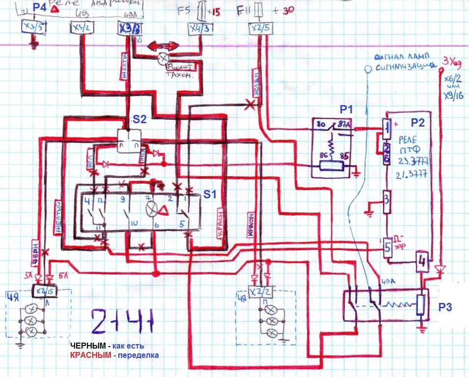

Для чего она нужна?
Мне думается для бегущего поворотника.
Планируемый функционал:
1. Собственно сам поворотник, заполняемая линейка.
2. Аварийка — мигает вся линейка.
3. Задний ход — мигает вся линейка при включении фонарей ЗХ, передние и боковые поворотники не горят.
4. Спасибо — при нажатии отдельной НЕфиксируемой кнопки в салоне тройное мигание полной линейкой.
Микроконтроллер PIC16F84A.
Светодиоды оранжевые, 1 Ватт, 8 штук в линейке.
Запчасти на фото: 945119
Все пока в альфа-версии, идет отработка программы.

Дополнение к посту: программа доработана, всё работает как задумано.

А если лента будет ползти разгораясь пока поворот погашен а когда допалзёт до поворота то и загорится вмасте с ним. И так зациклить. И диодов больше напихать в линейку.
А я за это схемой поделюсь как из говна и палок собрать "аварийку как в последних иномарках" (в процессе схему можно ещё удешевить поставив вместо одного реле полевик, а вместо реле задних ПТФ 2115 (или реле газ РС-711-10) логику "И")
П.С. Для питания реле лучше взять сигнал АСС. О том как я его реализовал на стоковом венгерском замке написано у меня в блоге
Что значит "как в последних иномарках"?
Аварийка работает пока не включишь поворот, после отключений рычага поворота аварийка сама не включается

диоды 1Вт разве не греются? ил ине успевают нагреться за цикл?
Не успевают. Максимальная длительность горения — 400 миллисекунд.

возможно ли сделать чтобы с зажиганием последнего светодиода на линейке зажигался поворотник в фаре?
Вопрос о производстве на продажу — пока вопрос)
Зажигание штатной лампы сделать можно, вопрос во времени. Интервал зажигания диодов подобран так, чтобы вся линейка успела разгореться и потухнуть за один цикл работы штатного реле поворотников. Лампа имеет заметную тепловую инерцию, выглядеть это всё будет не очень, ИМХО.

Технически возможно на этой платформе, если убрать какую нибудь функцию. Типа"Спасибо". Только, это сильно увеличит интеграцию, а значит, станет не доступно для повторения большенству смертных. По крайней мере в этом формфакторе.
На счет штатной секции, она может работать синхронно.Если сделать зажигание после последнего диода, то период горения уйдет в зону паузы. Все будет похоже на новогоднюю елку. ИМХО.
Технически возможно на этой платформе.

почему в другую сторону бежит?
бежит верно. в левом фонаре — влево.
