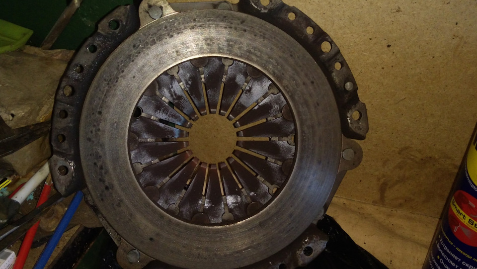

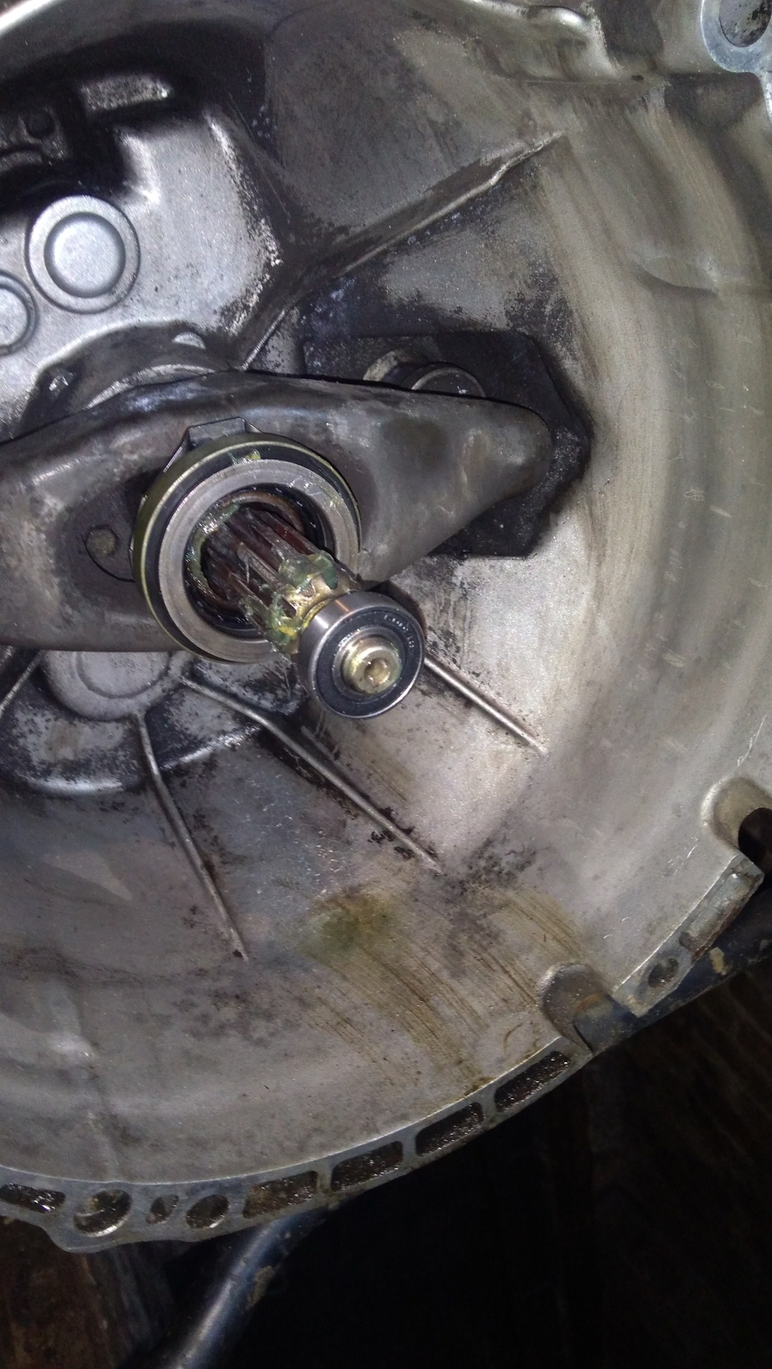

Каким-то инфернальным образом не оказалось подшипника первичного вала… Звоню в мастерскую где собирали движок, мол собирали и забыли поставить, всяко бывает, но как сказали ребята его и не было, они сами офигели… Они сказали что мол при свапе с АКПП на МКПП, предыдущим хозяином не учли этот момент с подшипником. Так же не хватало болтов крепления корзины! Наверное поэтому у меня сцепление хватало прям сразу же как педаль нажмешь, опускаешь и сразу же едет.

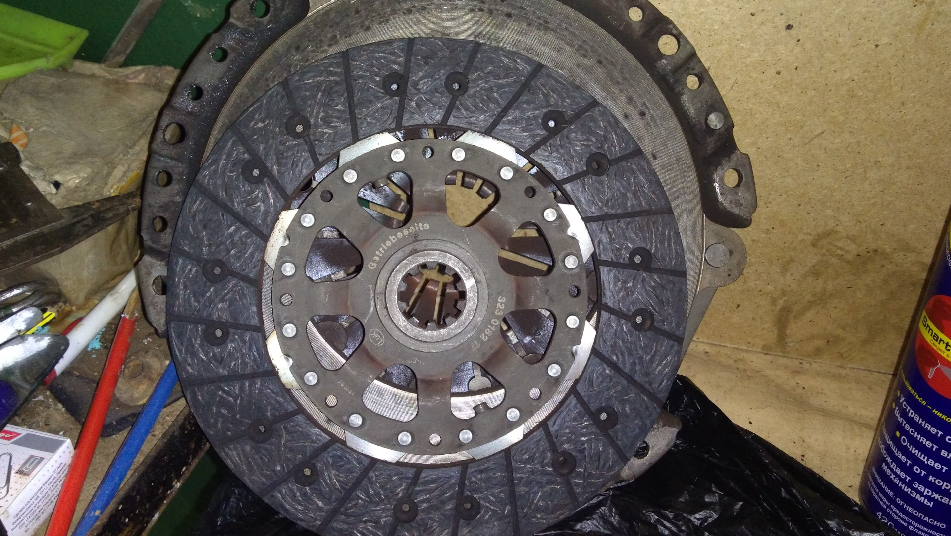

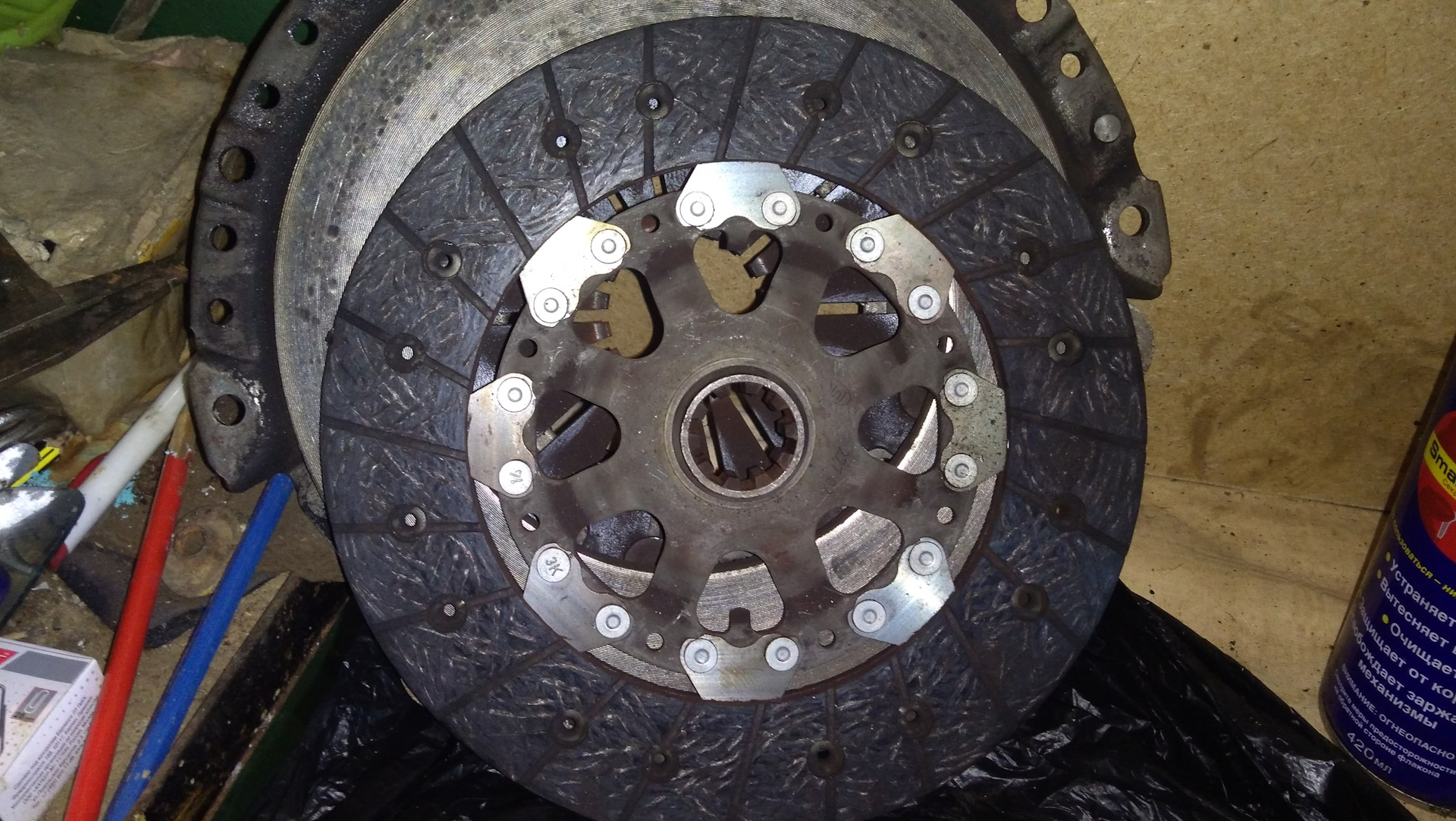

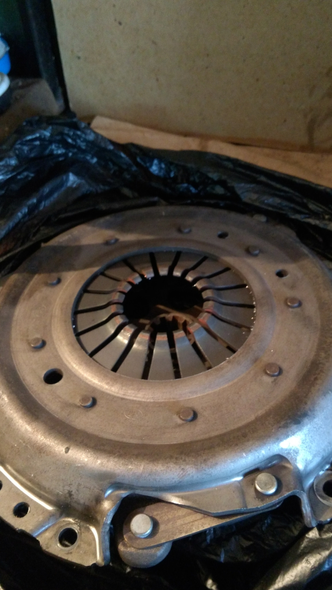

Наверное поэтому у меня сцепа старая впрниципе живая, но буду ставить новую.уже ждёт своего звёздного часа))

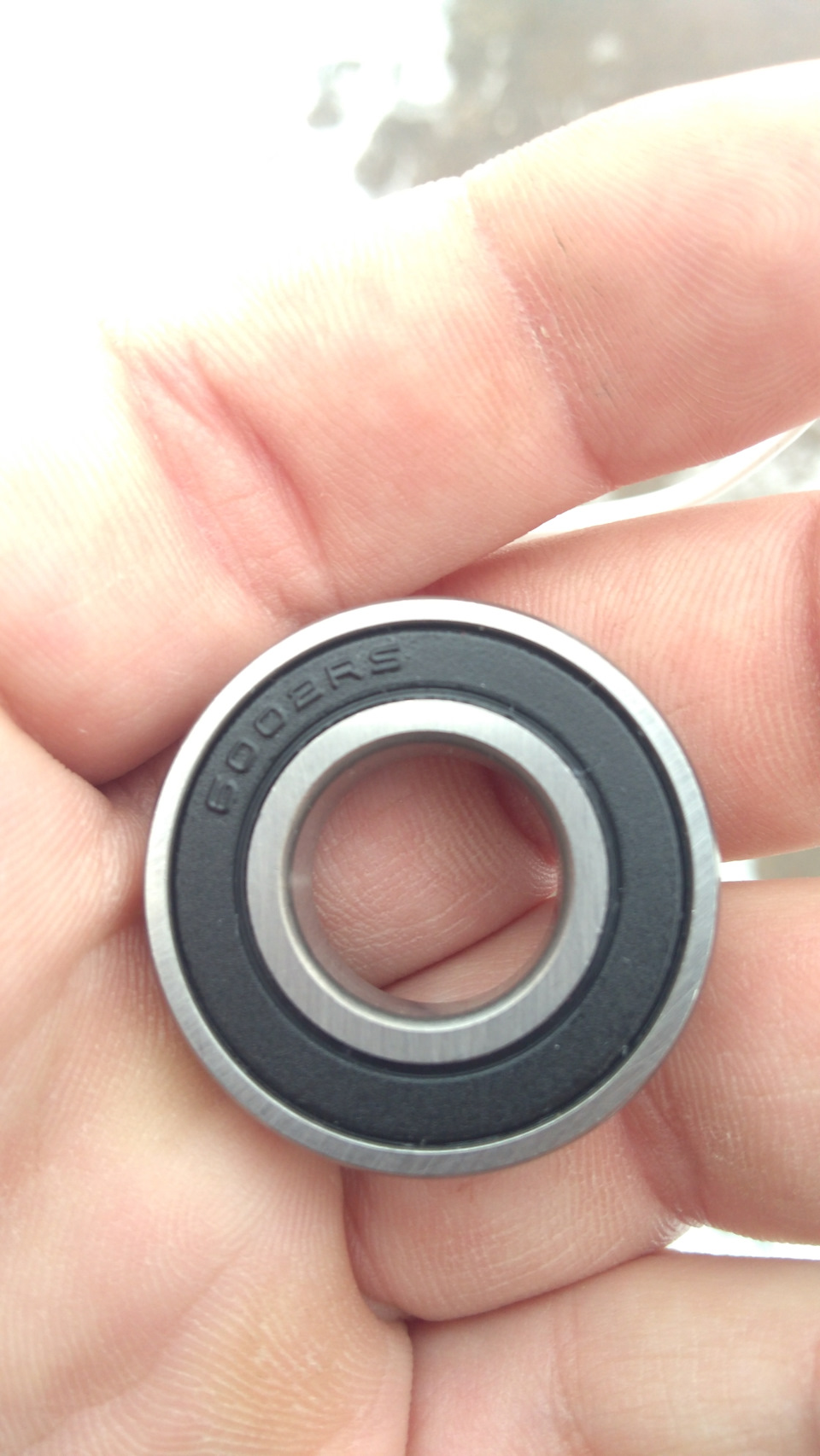

Поэтому вчера нихера не поставили, подшипник подобрал, размер 15*32*10.
Теперь нужно подобрать направляющую и отцентровать сцепу…
