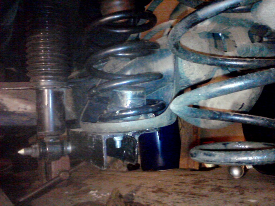

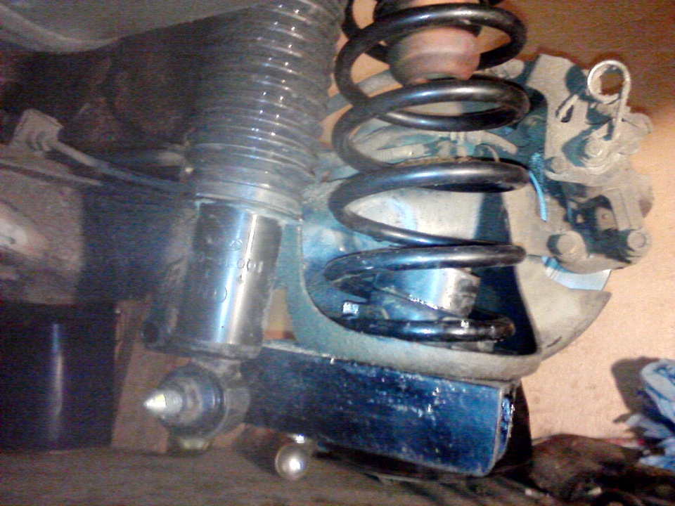

Подвеска моего солика в полной мере меня устраивала, но при загрузке пары взрослых пассажиров на заднее сидение, чувствуется пошкрябывание и пробои подвески на скорости от 60 км это меня очень напрягало, поиски по форумам все ссылаются на Доктора Соляриса. естественно меня это заинтересовало. на сайте у dr.solaris есть подробное описание модернизации подвески, на данный момент есть заводские аналоги задних пружин более жеские и самое главное все по штатке и без гемора, так же спец кронштейн для переноса задних амортов. Данная идея горела во мне с самого начала покупки солика.
В прекрасны день я ле чего написал автору сайта, после чего звонок… Олег все подробно объяснил и рассказал о комплекте К.У.Б. меня это очень заинтересовало. после чего произвел заказ даного комплекта, а именно кронштейн со всеми комплектующими, дальше задние пружины заводского исполнения, далее передние пружины доработаные 06.

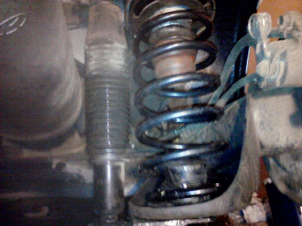

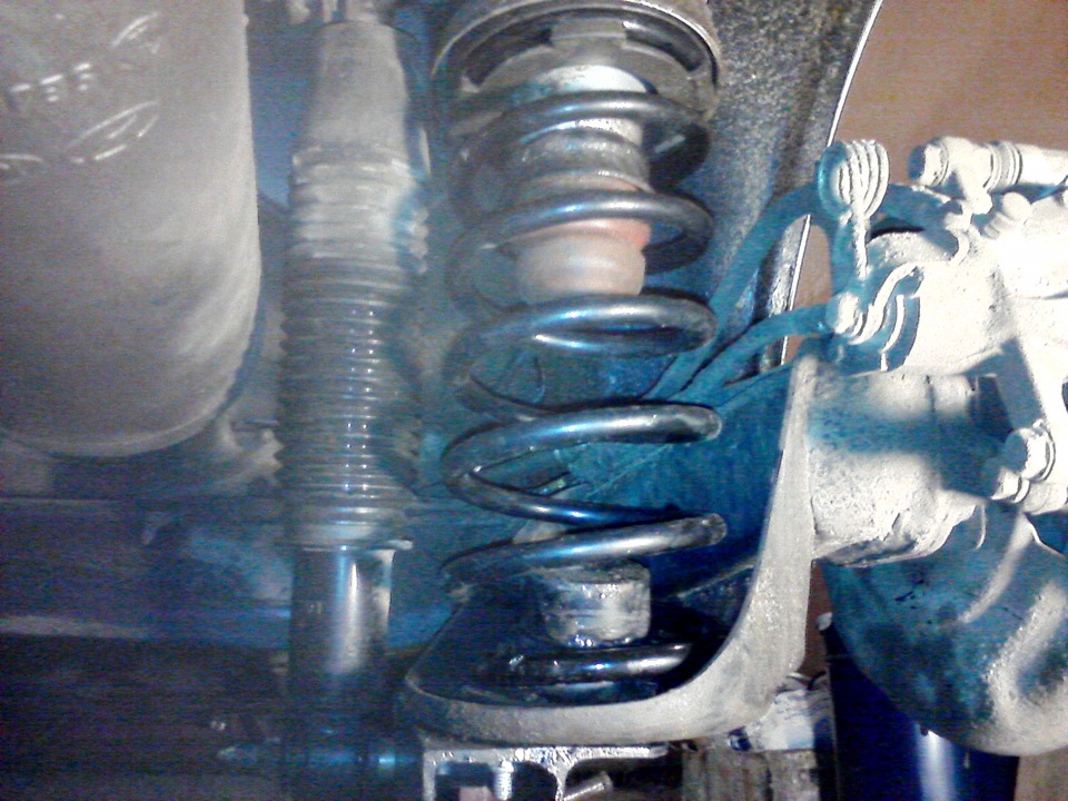

Сегодня в свой День Рожденья произвел установку данного комплекта пружин. фотик забыл дома, так как гараж без обогрева пришлось делать все быстренько. добавил пару фоток с молибы (извеняюсь фотки среднего качества). фотки только задней подвески, с переди все как и сток без излишеств и с комфортом.
После чего произвел тест драйв ощущения положительные, по ямкам очень комфортно ездить. клирен сприподнялся немного и меня это не напрягает, а на оборот более удобно въезжать заснежаный двор.
руль как влитой нет постоянного подруливания, одни положительные имоции.
140км легко и без страха за снос на дороге.
Еще раз Олег спасибо за данный комплект К.У.Б.

У меня такой комплект стоит. Так вот при загрузке всеровно бьет в отбойники. Решил проблему установкой межвитковых резинок за 200р)
Комплект поставлен…видимо, зря…
Я тоже к этому пришол. Надо было брать новые аморы и пружины оригинальные, третьей генерации.
Что, тоже не понравилась обновка? Какие проблемы с ней?
У меня так вообще пипец, сегодня запись в БЖ сделала.
Да просто пружины через 1000 уже просели. В отбой нитки бьет как на старых. Короче отстой, жалко деньги.
не, не хочу я крепления аммо менять… думаю как сделать хоть чуть лучше без изменения угла аммо… а пружины от 8 как с ними будет со стандартным положением аммо
они жесче и прут толще так что норм
в интернете поищи много инфы есть по данному вопросу.
пруж от 8-ки задние?
все в личке.
как думаешь раскачка будет меньше? пробоев не будет?
если комплект установить? то не будет ничего. а если хочешь то установи от 8ки пружины.
слушай, а если на зад поставить только пружины куб без переноса угла амортов, что получится.
будет выше, но т.к выше то аморт будет в своем положении (главное чтобы не вырвало))). но чтобы вырвало нужно постараться. весь смысл замены в том чтобы был изменен угол аморта и будет гуд. тем более это не так дорого. или просто купи задни аморты каяба от i20. но с полным комплектом будет намного интересней. позвони Олегу и спроси у него. может что посоветует. может что изменилось за это время.
