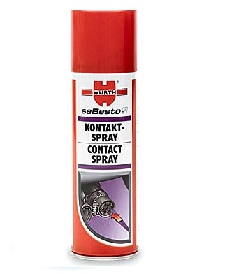

У меня три недели машина постояла, сегодня начал БК пищать и показывать температуру то -117°, то 110°. А по стрелке все нормально. Наверное, контакты на ДТОЖ закисли…
Кто-нибудь пользовался "очистителем контактов"? Стоит искать такой или ВД-шки достаточно?
Я пользуюсь, когда подозрения возникают ! :)
ПС: После танцев с бубном вокруг бензонасоса, особенно вспомнил о том что давно не пользовался .
Тестером показывало, а под нагрузкой не хватало контакта :(
